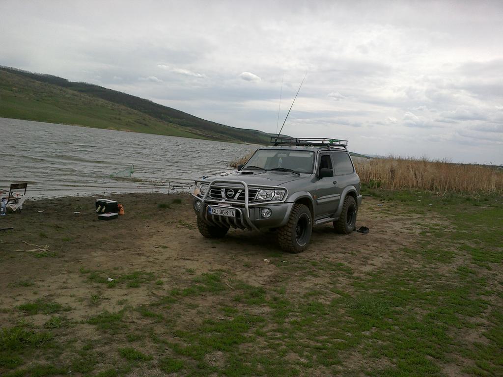

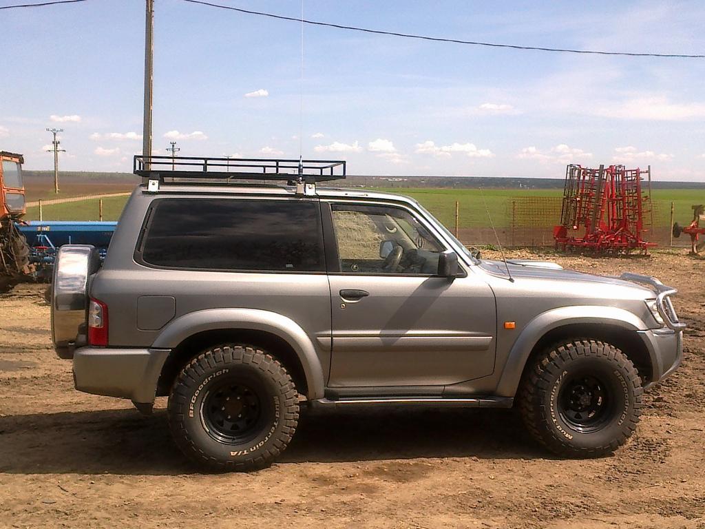

george_catta Postat Mai 16, 2012 Partajează Postat Mai 16, 2012 Re: anvelope MT si JANTE pentru Y61, LWB - sfaturi si recomandari Salutare! Eu am pe masina BFG KM2 305x70x16 cu jante de otel R16x8" et -30 (achizitionate dupa indrumarile lui COS ) si sunt foarte multumit de ele ; nu ating deloc, agata bine in teren si merg si pe sosea bine, dar nu fac off road , doar circul foarte mult pe teren accidentat. Daca folosesti masina doar la plimbari, pescuit si vanatoare ti le recomand cu incredere. Numai bine ! Link spre comentariu Distribuie pe alte site-uri Alte opțiuni partajare...
Bamse Postat Mai 20, 2012 Partajează Postat Mai 20, 2012 Re: anvelope MT si JANTE pentru Y61, LWB - sfaturi si recomandari Salutare! Eu am pe masina BFG KM2 305x70x16 cu jante de otel R16x8" et -30 (achizitionate dupa indrumarile lui COS ) si sunt foarte multumit de ele ; nu ating deloc, agata bine in teren si merg si pe sosea bine, dar nu fac off road , doar circul foarte mult pe teren accidentat. Daca folosesti masina doar la plimbari, pescuit si vanatoare ti le recomand cu incredere. Numai bine ! am nevoie de un sfat! am jante pe 15 8j cu et-30 si nu stiu daca anvelopele bf goodrich mt 33.12,5.15 imi merg fara sa imi atinga pe un nissan patrol y61 fara nici o modificare. s-au ce anvelope sa pun pe jantele astea cu profil mt ca tot caut si nu stiu dupa ce sa ma uit? Link spre comentariu Distribuie pe alte site-uri Alte opțiuni partajare...
dominik Postat Mai 21, 2012 Partajează Postat Mai 21, 2012 Re: anvelope MT si JANTE pentru Y61, LWB - sfaturi si recomandari Din ce stiu eu fara sa-ti pui macar un body-lift nu prea merge.. Link spre comentariu Distribuie pe alte site-uri Alte opțiuni partajare...
george_catta Postat Mai 21, 2012 Partajează Postat Mai 21, 2012 Re: anvelope MT si JANTE pentru Y61, LWB - sfaturi si recomandari Salut! Din informatiile pe care le-am primit de la colegii de pe forum anterior, cand le-am achizitionat si eu pe ale mele,33-urile iti vor merge pe masina, incap nu ating, in schimb janta pe 15 iti va atinge in etrierul fata , iti va trebui ceva de la ET -35 ,si astea cam la limita din cate stiu, sper sa nu ma insel si sa-ti dau informatii eronate. Ale mele sunt 305x70x16 deci, din cate imi amintesc, in jur de 33x12.5x16 ET -30 ,si nu ating deci n-ar atinge nici la tine. Cam atatea iti pot spune, mai multe nu stiu nici eu. Bafta! Link spre comentariu Distribuie pe alte site-uri Alte opțiuni partajare...
