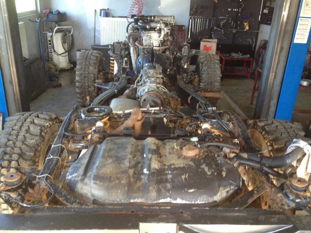

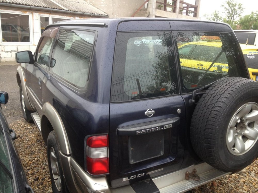

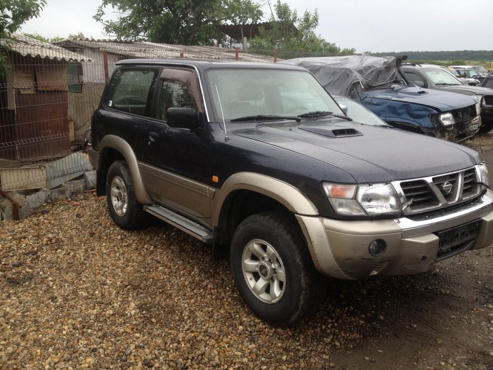

adrian03 Postat Mai 28, 2013 Autor Partajează Postat Mai 28, 2013 Re: Masina mea - Patrol Y61 SWB Am revenit.. Voi schimba caroseria si voi monta si roll cage. Voi pune poze, in masura in care le primesc. Intr-o poza se vad ambele masini. PATROL Y61 SWB 3L Link spre comentariu Distribuie pe alte site-uri Alte opțiuni partajare...
PYZ Postat Mai 29, 2013 Partajează Postat Mai 29, 2013 Re: Masina mea - Patrol Y61 SWB Felicitari pt. achizitie! Link spre comentariu Distribuie pe alte site-uri Alte opțiuni partajare...
adrian03 Postat Mai 29, 2013 Autor Partajează Postat Mai 29, 2013 Re: Masina mea - Patrol Y61 SWB Merci! PATROL Y61 SWB 3L Link spre comentariu Distribuie pe alte site-uri Alte opțiuni partajare...
nomad Postat Mai 29, 2013 Partajează Postat Mai 29, 2013 Re: Masina mea - Patrol Y61 SWB Masina pe care ai cumparat-o e intreaga,functionala?Din poze arata destul de bine. Life's Too Short To Drive Boring Cars Link spre comentariu Distribuie pe alte site-uri Alte opțiuni partajare...
adrian03 Postat Mai 29, 2013 Autor Partajează Postat Mai 29, 2013 Re: Masina mea - Patrol Y61 SWB Am luat doar caroseria. E de 3l. In rest nu stiu nimic de ea. PATROL Y61 SWB 3L Link spre comentariu Distribuie pe alte site-uri Alte opțiuni partajare...

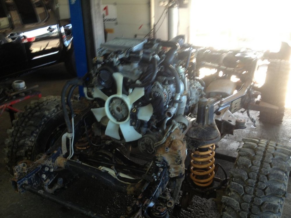

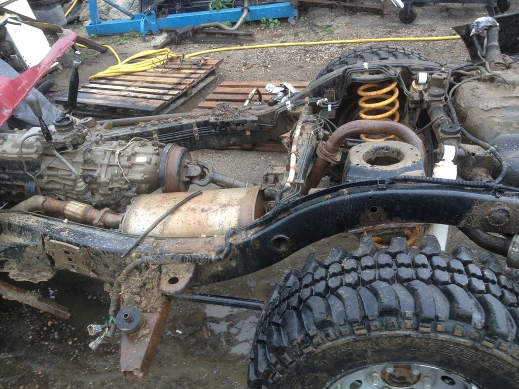

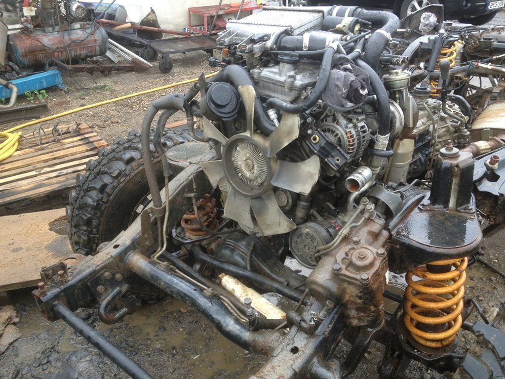

adrian03 Postat Mai 31, 2013 Autor Partajează Postat Mai 31, 2013 Re: Masina mea - Patrol Y61 SWB Poze.. PATROL Y61 SWB 3L Link spre comentariu Distribuie pe alte site-uri Alte opțiuni partajare...
