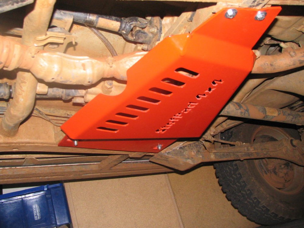

Eu am montat acum 2 zile scutul de la Roly; se monteaza f. usor, daca ai un elevator sau un saht, in aprox. 20-30 min este montat. Nu necesita gaurire, sudare sau alte operatiuni, este "bolt on". Se fixeaza cu ajutorul unor bride cu piulita sudata, cele din fata se fixeaza in suruburile de la prinderea tendoanelor, iar cele din spate se introduc in interiorul sasiului, sunt doua gauri facute probabil ptr. scurgerea apei(se observa imediat daca pui scutul pe pozitie).

@mita31 - arata f. bine proiectoarele. daca ti se pare ca bate lumina aiurea poti sa pui un deflectoar (paravant) din plastic care se monteaza deasupra parbizului. Daca se potriveste bine ar trebui sa vina exact sub proiectoare si nu te deranjeaza. Si cate o aripioara pe fiecare ar putea fi o solutie.

referitor la scut, vazusem unele discutii ca ar strange noroiul. Cum ti se pare? Are inaltare in fata sa nu il adune ca farasul, ori scurgeri suficiente sa il lase de unde l-a luat?
Are inaltare atat fata cat si spate, are si fante frezate ptr. scurgerea apei. Acum daca te inamolesti calumea si intra cantitate mare de namol in scut tocmai ca are acele inaltari fata si spate (nu exista lucru perfect-avantaje/dezavantaje gasesti in orice) este f. posibil sa ramana noroi acolo, insa asta se rezolva cu o spalare sanatoasa cu jet de apa sau o tura prin rau :j :shrk

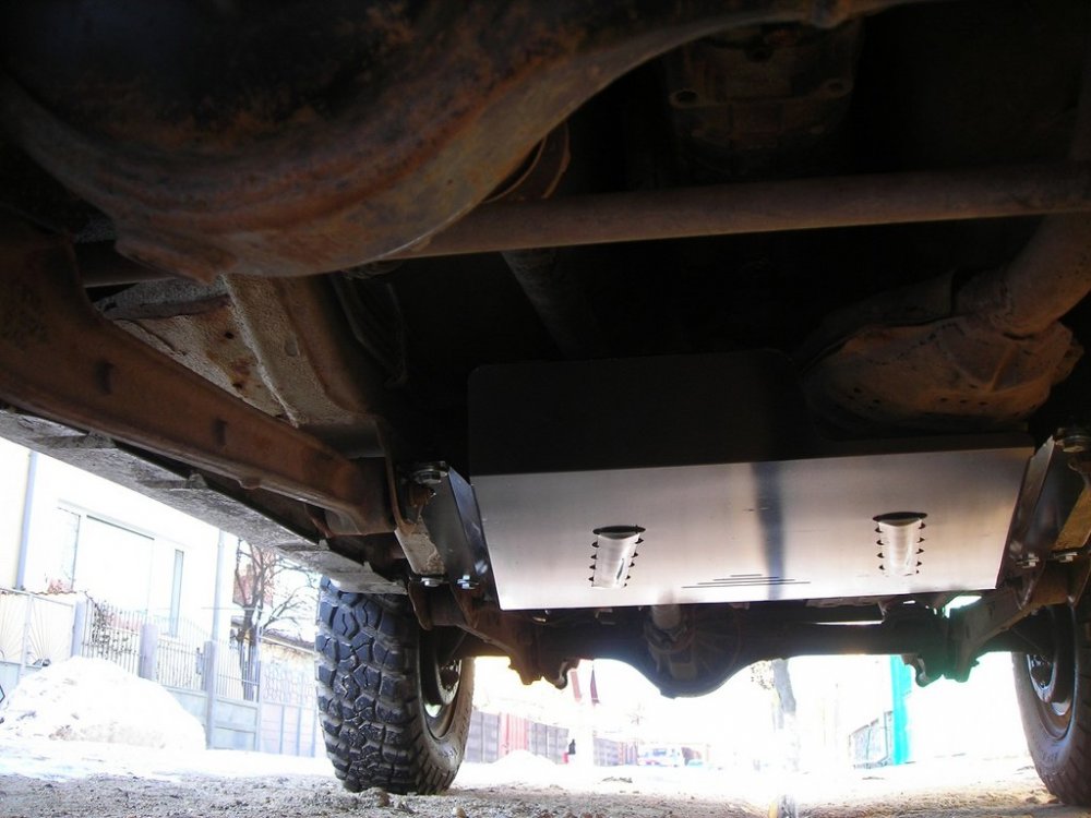

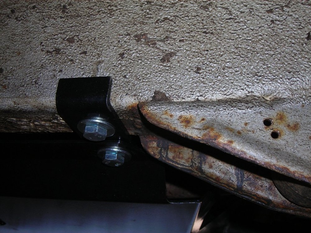

Cateva poze cu scutul in care se poate vedea si sistemul de montare:

Arata super bine. Cred ca pe asta am sa il incerc si eu. Singurele mele emotii erau cu gaurile de evacuare - sa nu fie prea mici. Pentru comparatie, uite cateva poze:
9e442b9ba96ac4899516338d6ced5efe_KamArb611_1.JPG.43a19fc363ec0e384e83a9306910109f.JPGtrasfer_plate_800.jpg.e78812408241187f99d4a3a101112de2.jpgjm81b105_500.JPG.a417f5aa0eafa451acbac1e8de027399.JPGIMG_6136.thumb.jpg.12853eecbb859028e8179b01926103b9.jpgIMG_6132.thumb.jpg.3c96b7a25c30258c11ee8f8f990d9ebd.jpgimage2-002.jpg.2c08a559edb6f40ec340d16efcc28f47.jpgDSCN9041-1.JPG.75c14a30100f80a0eb5c449caeb05ac5.JPGDSCN0481.jpg.d1a1748117ce9bcfe9e7521a3ceda82a.jpg528136132_DSCN0200(Medium).thumb.JPG.4213574ea508bd1fe27389fc0aebfdc5.JPGunderprotection.jpg.f1248c840595e03e10f4941b180a12ab.jpg9e442b9ba96ac4899516338d6ced5efe_KamArb611_2.JPG.06e6399574ed6f0e660e35e2cbd3a535.JPGunderbody-plates-2.jpg.f459d3c3de77342179aeec61009baf48.jpg
Totusi, chestiile alea longitudinale de la tine par a acoperi niste gauri de evacuare. Ma insel? La modelul de mai jos nu exista asa ceva.
[ATTACH=CONFIG]164054[/ATTACH][ATTACH=CONFIG]164053[/ATTACH]
Daca tu consideri ca este necesar, mai poti freza cateva gauri ptr evacuarea/drenaj.
Scutul este identic cu cel din imaginile de mai sus, ceea ce vezi tu (acele doua linii transversale) sunt ranforsajele scutului si acele puncte pe care ai crede ca sunt niste gauri, sunt de fapt punctele de sudura.
