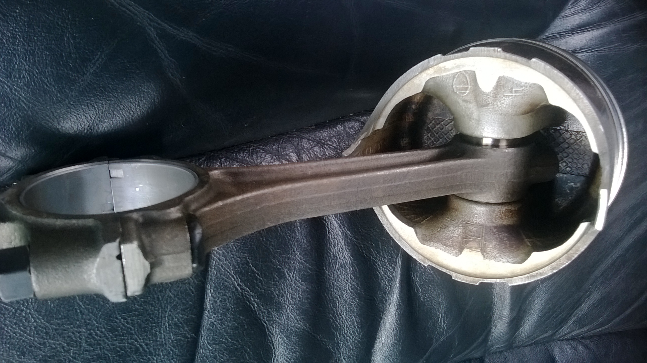

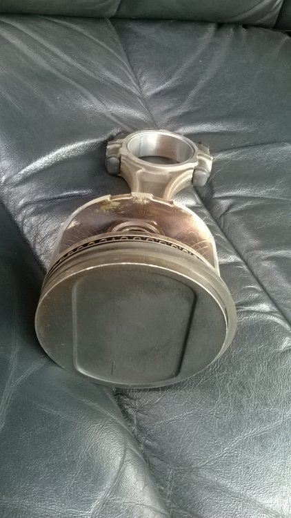

KAROLOKW Postat Ianuarie 15, 2014 Autor Partajează Postat Ianuarie 15, 2014 Re: Grand ZJ 5.9 limited - uleiuri, consumabile, piese ? lasand in urma cum se spune sarbatorile si greata de dupa mancare bautura...etc am inceput cu totii anul de munca :) iar daca tot am inceput in timpul liber in limita lui si a vremii de afara am mai facut cate ceva dar in speta intretinere sezoniera, verificat si completat lichide pe unde e necesar verificari ale componentelor expuse,,,etc astfel am sesizat: -o uzura mai neuniforma as spune sau a discurilor fata si spate,motiv pentru care am comandat altele si astept sa imi fie livrate in cam 2 saptamani ele sunt de la EBC si pun aici codurile lor eventual daca are nevoie cineva disc fata EBC USR sau GD 906 disc spate EBC USR sau GD 7461 placute fata greenstuff DP 61255 placuta spate greenstuff DP 61130 nu postez preturi ca acestea variaza foarte mult in functie de varianta aleasa asa ca fiecare sa isi caute ce il avantajeaza pe el :) - a doua sesizare este ca am cauciucul de rezerva alta dimensiune adica 235 70 R16 sau 75 nu mai stiu exact, asa ca am si eu nevoie daca ma poate ajuta careva cu un cauciuc 225 70 R16 AT si de preferinta sa fie si Matador izarda sa semene la profil :) -am constatat dealtfel ca imi dispare lichidul de racire,antigelul din vas,adica dupa 2-3 luni de la maxim a ajuns la minim si nu stiu pe unde ,dar am descoperit dupa ce am verificat sa nu am pierderi pe instalatie.(o garnitura de la plamanul instalatiei GPL se pare ca trebuie stransa dar inca nu mi-am facut curajul necesar datorita pozitiei incomode sa o strang putin) - a si desigur eterna zi vechea problema cu check engine care din cand in cand isi face simtita prezenta adica sa aprins acum vreo 2 saptamani a stat aprins vreo 2 zile dupa care sa stins singura fara vreo interventie de la mine apoi sa mai aprins luni iara si sa stins dupa cateva ore iar aseara sa aprins iara asa ca il las sa se stinga de la sine la verificarea erorii apare misfire dau o2 senzor dar cum eroarea apare doar cand merg pe gaz pun asta pe seama calitatii proaste si a misfire ca altfel pe benzina nu apare deloc. ca o concluzie pe perioada frigului incepand cu noiembrie si pana acum imi indica undeva la 21 litri consum de gaz trafic de oras iar ca si GPL cel mai bun pana acum mi sa parut cel de la petrom in rest de cele mai multe ori bag de la agip ca imi e comod si in drum. se apropie deasemenea termenul sa schimb uleiul cred ca intr-o saptamana maxim 2 il schimb si va spun ce si cum,dar pana acum la o mica verificare vizuala pe joja nu pare sa fi scazut nivelul deloc iar ca o paralela postez aici si o imagine cu un piston pe care l-am scos din celalalt motor care dupa indicatorul din bord parea sa aiba 140 de mii Link spre comentariu Distribuie pe alte site-uri Alte opțiuni partajare...

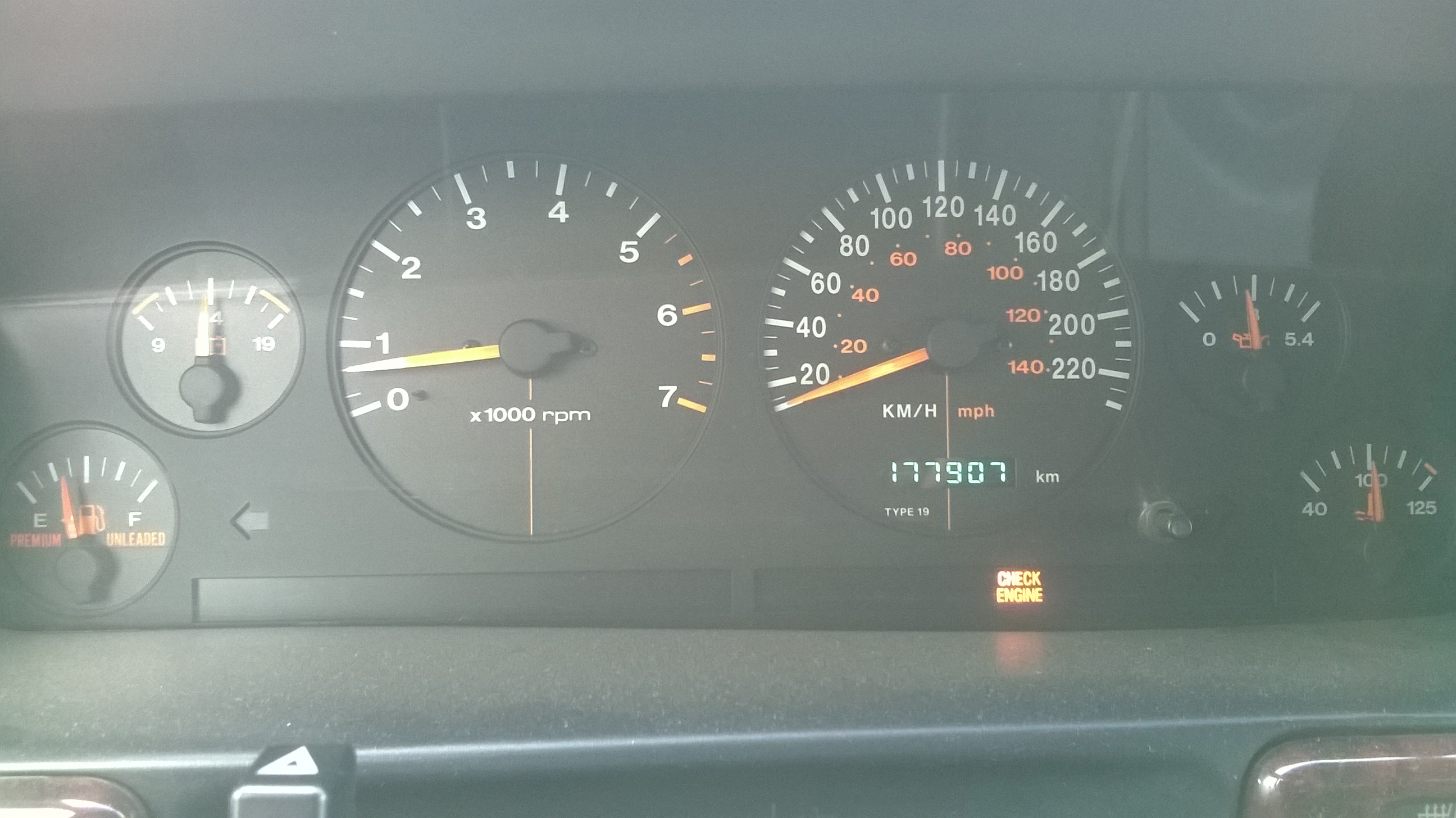

KAROLOKW Postat Ianuarie 16, 2014 Autor Partajează Postat Ianuarie 16, 2014 Re: Grand ZJ 5.9 limited - uleiuri, consumabile, piese ? si pentru ca dimineata ma mancat undeva sa vad ce e cu eroarea :) acum a aparut eroarea 42 care este ceva legat de releul de la pompa deci nimic de misfire sau o2 senzor... asa ca cine imi poate spune pe unde sunt releele de pornire/oprire/pompa de combustibil...etc in interior acolo in dreapta jos sau acolo langa baterie? si daca are cineva o schema si mi le poate identifica ar fi si mai bine ca eu a m o gramada de relee intr-o punga pe care le tin de rezerva dar sa stiu ce sa caut nu de alta :) multumesc in avanc pentru ajutor. :) Link spre comentariu Distribuie pe alte site-uri Alte opțiuni partajare...
KAROLOKW Postat Ianuarie 16, 2014 Autor Partajează Postat Ianuarie 16, 2014 Re: Grand ZJ 5.9 limited - uleiuri, consumabile, piese ? si uite ca iara sa stins becul singur :) deci incep sa ma intreb daca nu cumva e vorba de un contact imperfect pe la vreun releu de pompa sau altceva ca daca apare si dispare asa de la sine pe langa faptul ca imi convine ca nu pare a fi ceva prea complicat dar macar stiu ca nu e sonda lambda ca nu ar fi problema dar e complicat rau de schimbat si de inlocuit. Link spre comentariu Distribuie pe alte site-uri Alte opțiuni partajare...

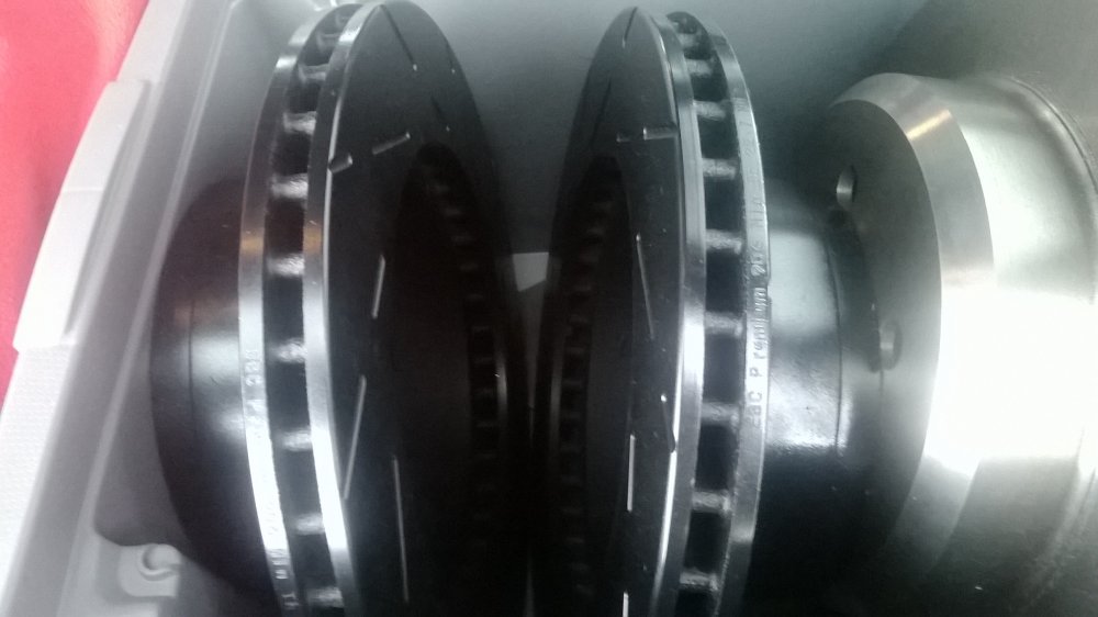

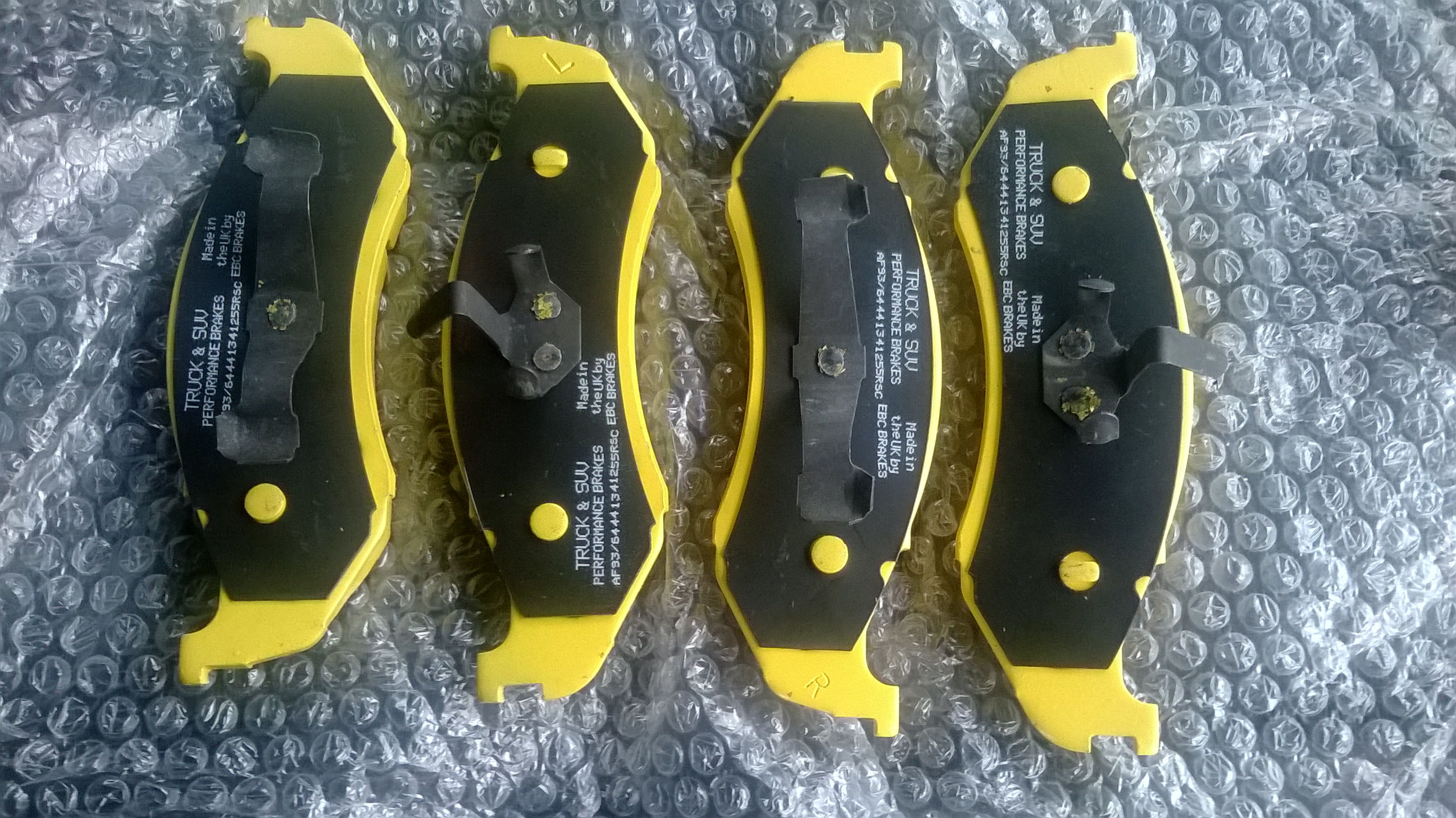

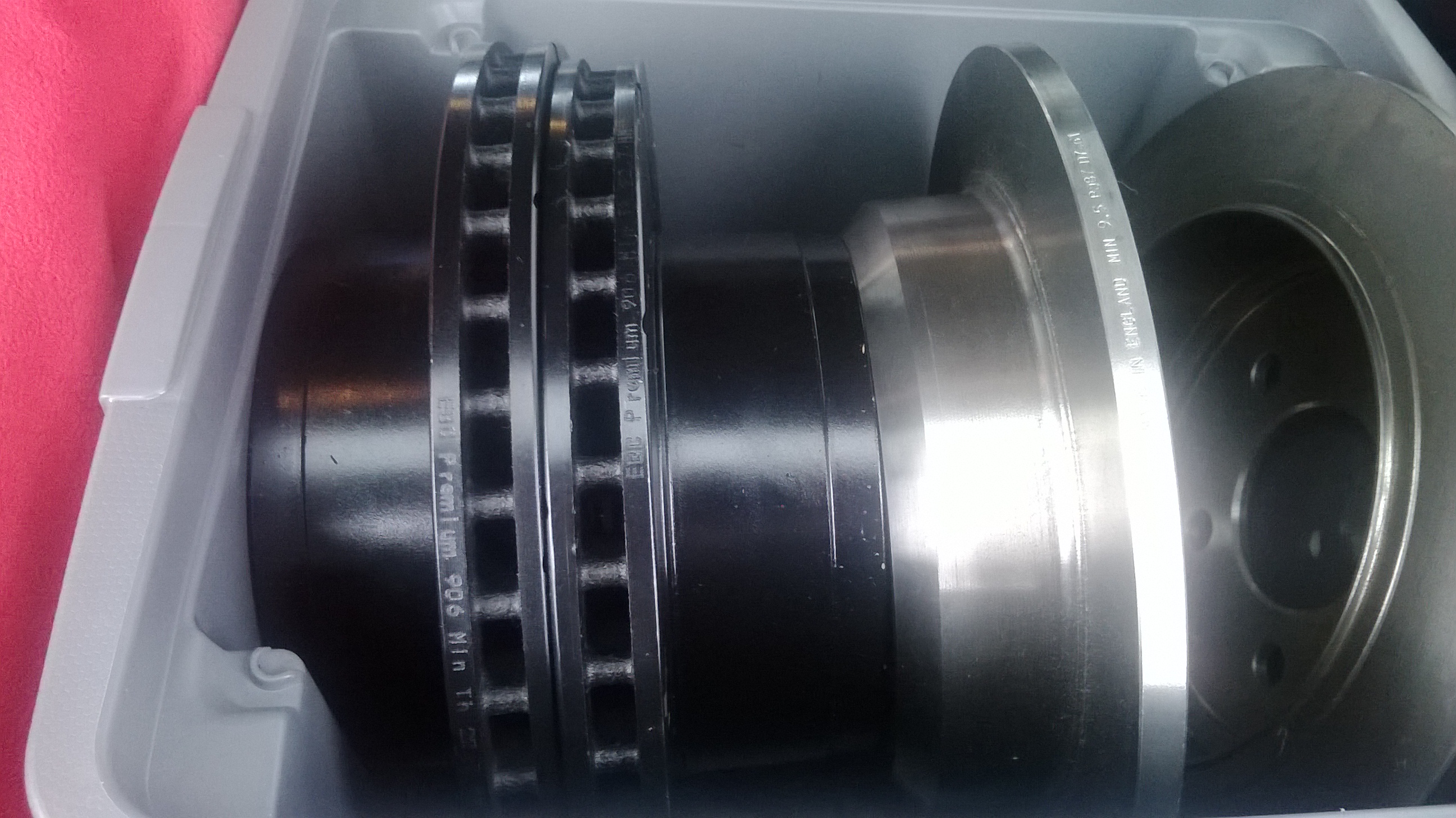

KAROLOKW Postat Ianuarie 23, 2014 Autor Partajează Postat Ianuarie 23, 2014 Re: Grand ZJ 5.9 limited - uleiuri, consumabile, piese ? si dupa cum am promis va tin la curent :) am primit discurile si placutele de frana de la EBC va pun aici imagini cu ele pentru exemplificare si identificare, Link spre comentariu Distribuie pe alte site-uri Alte opțiuni partajare...
ARTHUNTER Postat Ianuarie 23, 2014 Partajează Postat Ianuarie 23, 2014 Re: Grand ZJ 5.9 limited - uleiuri, consumabile, piese ? si dupa cum am promis va tin la curent :) am primit discurile si placutele de frana de la ebc va pun aici imagini cu ele pentru exemplificare si identificare, [attach=config]202175[/attach][attach=config]202176[/attach][attach=config]202177[/attach][attach=config]202178[/attach][attach=config]202179[/attach][attach=config]202180[/attach][attach=config]202181[/attach] misto,mult namol pe ele sa ai :)) Link spre comentariu Distribuie pe alte site-uri Alte opțiuni partajare...
KAROLOKW Postat Ianuarie 23, 2014 Autor Partajează Postat Ianuarie 23, 2014 Re: Grand ZJ 5.9 limited - uleiuri, consumabile, piese ? deocamdata pe asta nu il bag la namol :) dar vreau sa am frane calumea pentru oras si mers pe strada ca tare e bine sa poti opri in conditii bune cele 2,5 tone :) Link spre comentariu Distribuie pe alte site-uri Alte opțiuni partajare...
ARTHUNTER Postat Ianuarie 23, 2014 Partajează Postat Ianuarie 23, 2014 (editat) Re: Grand ZJ 5.9 limited - uleiuri, consumabile, piese ? deocamdata pe asta nu il bag la namol :) dar vreau sa am frane calumea pentru oras si mers pe strada ca tare e bine sa poti opri in conditii bune cele 2,5 tone :) ;)perfect de acord...:))sa tina bine cand pui ''tarashul'',cam cat a facut toata afacerea? Editat Ianuarie 23, 2014 de ARTHUNTER Link spre comentariu Distribuie pe alte site-uri Alte opțiuni partajare...

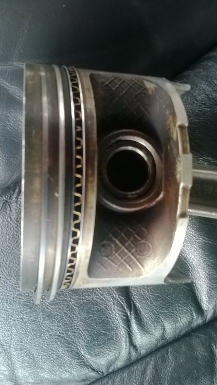

KAROLOKW Postat Februarie 2, 2014 Autor Partajează Postat Februarie 2, 2014 Re: Grand ZJ 5.9 limited - uleiuri, consumabile, piese ? Iar ca o curiozitate zilele trecute de la mersul prin zapada si toate cele am observat ca pe la 110 -120 la ora vibra si facea ca o caruta trasa de un aro pe un drum te rara :) cunoscatorii stiu la ce ma refer :) desigur banuiala a fost de la zapada prinsa intre spitele jantei si pe interior pe care am incercat sa le curat dar fara succes :) asa ca am facut o spalare a masinii si pot sa spun ca imediat sa schimbat comportamentul masinii. asa ca daca intalniti ceva de genul nu va apucati sa demontati cine stie ce intai merge-ti la o spalatorie calumea si apoi vedeti daca e cazul sa schimbati ceva :) Link spre comentariu Distribuie pe alte site-uri Alte opțiuni partajare...

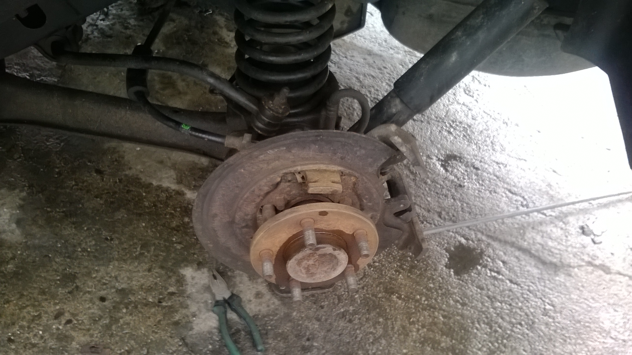

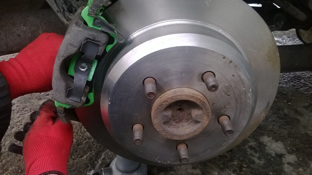

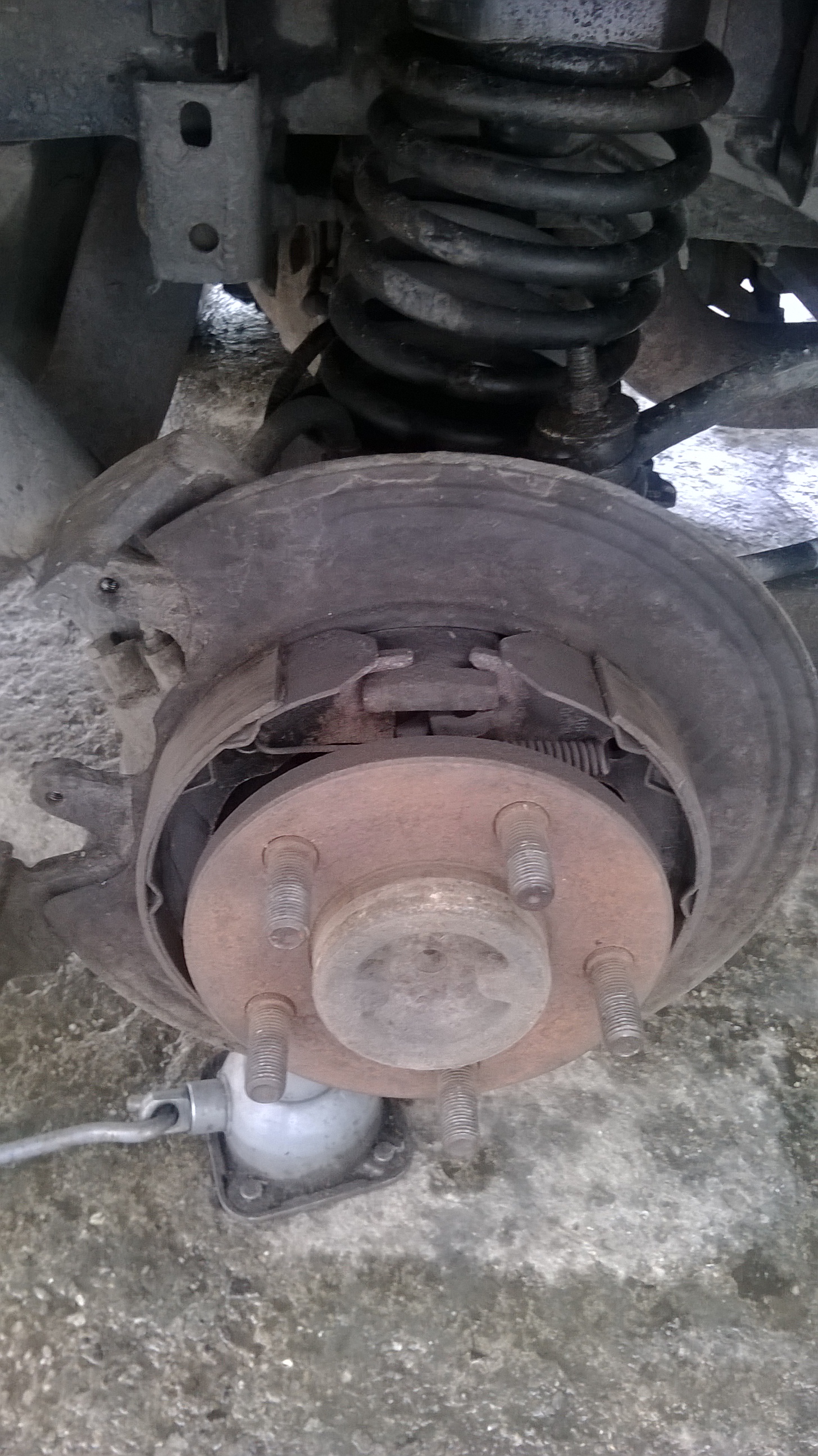

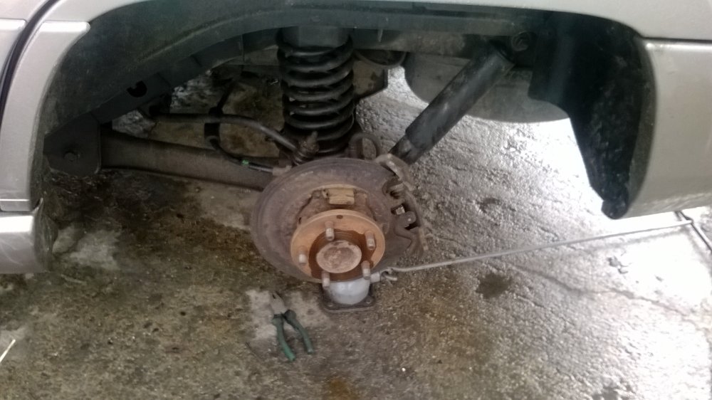

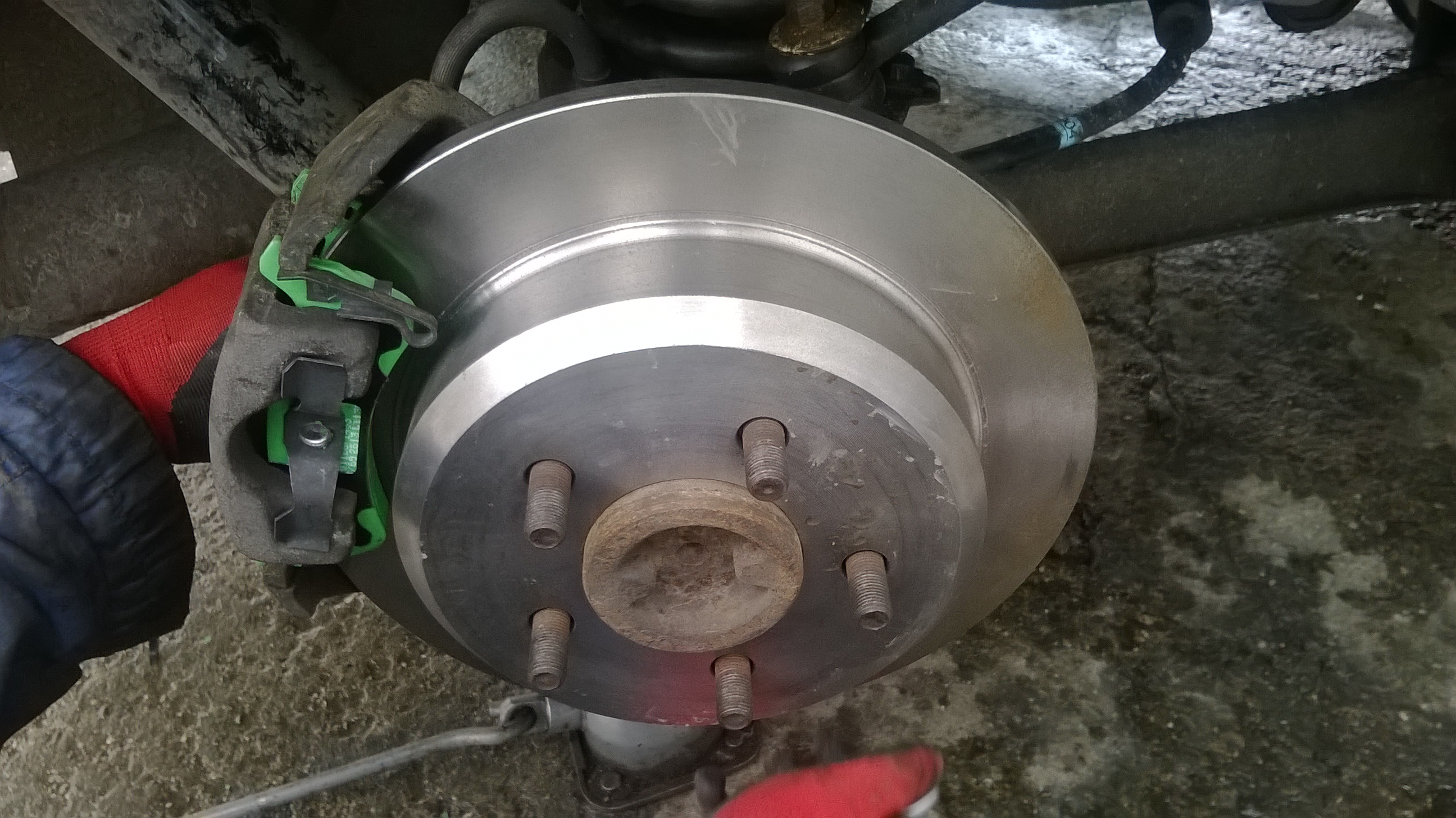

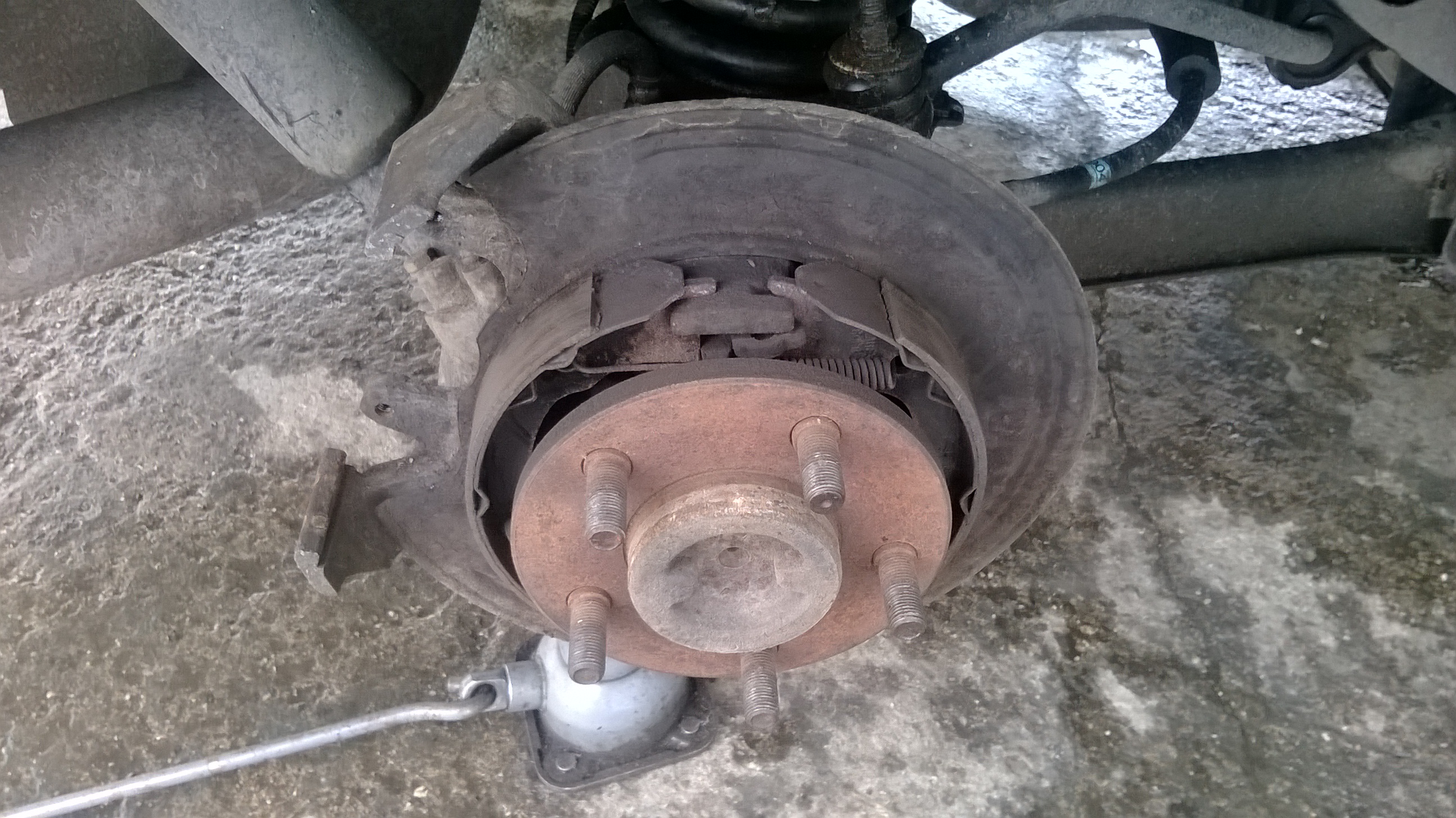

KAROLOKW Postat Februarie 6, 2014 Autor Partajează Postat Februarie 6, 2014 Re: Grand ZJ 5.9 limited - uleiuri, consumabile, piese ? DECI :) doua vesti crete,una buna leagata de montarea discurilor spate de la EBC :) care a decurs foarte bine ocazie cu care am schimbat desigur si placutele si sabotii de la frana de mana,si una mai naspa si anume ca mi se aude un zgomot din partea spate ca un pacanit constant si regulat,semn ca e datorat unei miscari ciclice repetitive :) ceea ce ma dus cu gandul la ceva ce se roteste, am verificat rotile -sau echilibrat si unflat la presiunea aferenta am verificat cardanele-in stare buna far aprobleme am verificat crucile cardanice si toate bucsaraile de la brate si toate cele, in stare foarte buna fara probleme dupa diverse verificari am urcat masina pe elevator si am pornit-o,pusa in viteza si am studiat ce se invarte si ce pocane pe sub masina...surpriza neplacuta a venit cand am pus mana pe carcasa grupului spate si am simtit cum vibreaza ritmic in functie de rotatia cardanului. acum intrebarea mea este :) ca nu am desfacut inca acolo,ce ar putea fi? sau cum pot verifica sa elimin alte componente. adica zgomotul il face doar in accelerare nu si in decelerare,cel putin nu am sesizat asta, rotile pe levator se invarteau astfel,cele doua din spate aproape lafel si in acelasi timp iar pe fata s einvartea cea de pe dreapta iar cea din stanga dadea semne ca vrea si ea sa porneasca dar doar putin. asta ma duce cu gandul ca diferentialul spate e LSD si ca functioneaza partea de LSD dar ca pare a fi vreun dinte de pe pinion sau coroana ciupit spart dus,etc sau vreun rulment? oricum vreau sa desfac capacul spate si sa vad ce e acolo ca ceva nu e bine, intrebare cine a cumparat ulei pt diff spate cu LSD sa imi spuna si mie de unde si cu cat si de care :) eventual cum se verifica planetarele la LSD sa fiu zigur ca sunt bune :) Link spre comentariu Distribuie pe alte site-uri Alte opțiuni partajare...

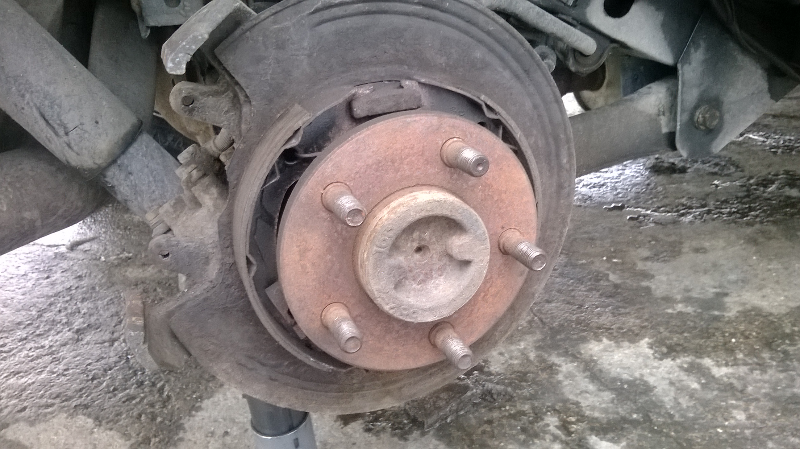

KAROLOKW Postat Februarie 7, 2014 Autor Partajează Postat Februarie 7, 2014 Re: Grand ZJ 5.9 limited - uleiuri, consumabile, piese ? intre timp atasez asa cum am promis pozele cu schimbul discurilor spate scuzati calitatea pozelor sunt facute cu telefonul si era cam frig afara deci imi tremura mana :) ca o informatie utila e bine ca peste tot inainte daca se programeaza interventia din timp e sa se dea cu wd40 pe filete iar un kit de reparatie ala cu garnituri,burdufe...bucsi e bine sa fie acolo de rezerva in caz de nevoie. dar vorba lunga nu intelegem nimic iata pozele :) Link spre comentariu Distribuie pe alte site-uri Alte opțiuni partajare...
