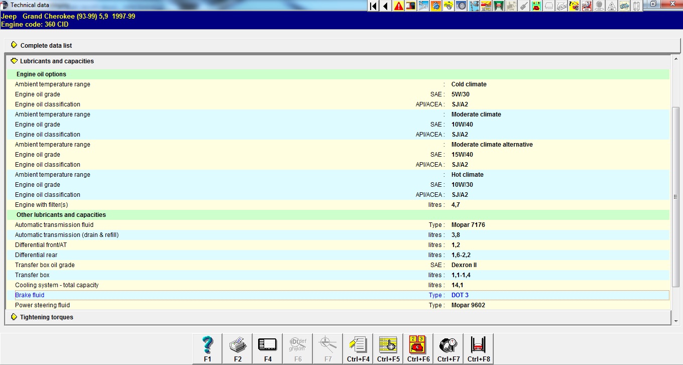

KAROLOKW Postat August 2, 2013 Autor Partajează Postat August 2, 2013 Re: Grand ZJ 5.9 limited - uleiuri, consumabile, piese ? pentru a nu crea aiurea o gramada de posturi cu intrebari prefer sa postez aici sa fie toate la gramada :) Stie cineva sa imi spuna si mie ce lichid de frana sa folosesc la al meu ZJ din 1998 cu ABS si cu discuri pe toate rotile? vreau sa completez la mine desi nu am pierderi de lichid dar am sesizat ca a scazut putin nivelul si ma deranjeaza vizual. acum problema pe care o am este ca nu stiu daca e DOT 3 sau DOT 4 iar pe buzon nu prea vad scris nimic care s aimi indice... :) ceva sugestii pareri? multumesc Link spre comentariu Distribuie pe alte site-uri Alte opțiuni partajare...
teddybear Postat August 2, 2013 Partajează Postat August 2, 2013 Re: Grand ZJ 5.9 limited - uleiuri, consumabile, piese ? Autodata zice DOT3...dar mai sunt si greseli (la LR e plin:grin:) It's not a "Jeep thing" it's the real thing ....LAND ROVER ! Land Rover Owners Club Romania Link spre comentariu Distribuie pe alte site-uri Alte opțiuni partajare...
mita31 Postat August 2, 2013 Partajează Postat August 2, 2013 Re: Grand ZJ 5.9 limited - uleiuri, consumabile, piese ? @Teddybear :h5 Uite si un printscreen din Autodata: Numai bine! 1 All-Wheel Drive - it`s all we'll drive! ▀ lllllll ▀ Link spre comentariu Distribuie pe alte site-uri Alte opțiuni partajare...
KAROLOKW Postat August 2, 2013 Autor Partajează Postat August 2, 2013 Re: Grand ZJ 5.9 limited - uleiuri, consumabile, piese ? teddy si Mita multumesc pentru informatii verific si ce mai scrie pe pompa dar nu prea vad eu iar capacul nu mentioneaza nimic :) confrunt si cu ce scrie pe cealalta masina ca la ai parca am vazut ca scria ceva pe capac :) acum nu vreau sa supar pe nimeni dar mai multa lume cu care am vorbit la telefon mi-a spus ca defapt ar fi Dot 4 ca DOT 3 sa folosit la variantele cu 5.2 nu la 5.9...deci ma intelege-ti de ce sunt in dilema putin in cel mai rau caz sa spun asa il schimb pe tot si pun un DOT 4 ca am inteles ca daca pun Dot 4 peste Dot 3 nu strica dar invers ar fi ceva probleme ... repet nu stiu nu cunosc dar ma documentez :) Link spre comentariu Distribuie pe alte site-uri Alte opțiuni partajare...

teddybear Postat August 2, 2013 Partajează Postat August 2, 2013 Re: Grand ZJ 5.9 limited - uleiuri, consumabile, piese ? acum nu vreau sa supar pe nimeni dar mai multa lume cu care am vorbit la telefon mi-a spus ca defapt ar fi Dot 4 ca DOT 3 sa folosit la variantele cu 5.2 nu la 5.9...deci ma intelege-ti de ce sunt in dilema putin in cel mai rau caz sa spun asa il schimb pe tot si pun un DOT 4 ca am inteles ca daca pun Dot 4 peste Dot 3 nu strica dar invers ar fi ceva probleme ... In general nu e bine sa amesteci tipurile de lichid de frana, primele care se pot "supara" sunt elementele de cauciuc din sistem. Daca nu poti stii cu certitudine ce anume ai in instalatie, eu as schimba tot lichidul, insotit de o revizie a sistemului (schimbare de garnituri peste tot pe unde se poate)... Dar asta as face eu:grin: Mai avea Patrolator un topic in care explica diferentele intre diversele tipuri de lichid de frana, foarte documentat si la obiect:wink: It's not a "Jeep thing" it's the real thing ....LAND ROVER ! Land Rover Owners Club Romania Link spre comentariu Distribuie pe alte site-uri Alte opțiuni partajare...
KAROLOKW Postat August 26, 2013 Autor Partajează Postat August 26, 2013 Re: Grand ZJ 5.9 limited - uleiuri, consumabile, piese ? multumesc :) aia cu lichidul de frana am identificat-o e DOT3 scria pe vas pana la urma dar de praf nu vedeam :) a trebuit sa caut mai atent si am gasit. acum am o alta intrebare desi poate parea mai ciudata poate pentru unii...care e viteza maxima pe care o poate "prinde"? are vreo limitare? mecanica electronica sau de orice fel? intreb pentru ca venind si eu pe autostrazi am sesizat ca mai mult de 190 nu merge deloc plus ca atunci cand ajunge acolo decupleaza transmisia pur si simplu ca si cum ar sari din viteza desi nu se atinge nimeni de maneta.:) ce vreau sa aflu este daca e limitata masina electronic sau nu ...sau e vreo problema de alta natura? multumesc pentru informatii :) Link spre comentariu Distribuie pe alte site-uri Alte opțiuni partajare...
