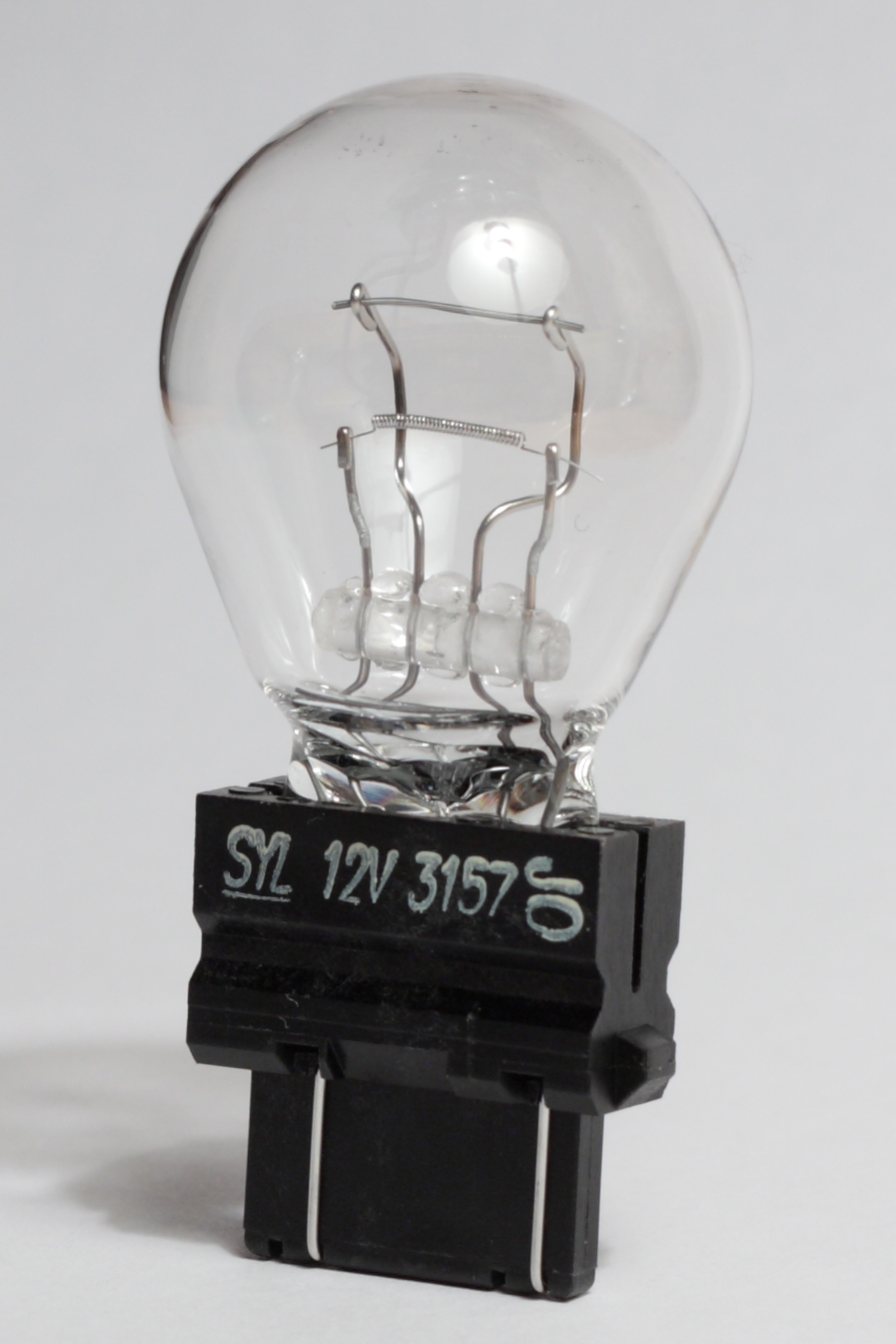

la mufe m-am uitat nu se vede nici urma de oxidare sau topire iar cablurile se prezinta bine eu de cabluri nu trag doar de mufe dar oricum ma mai uit odata la ele le-as da si cu niste sprei de contacte in mufe eventual daca nu am la indemana dau cu wd40 :) face bine si la rugina/oxidare :)
daca e pe bune chestia si e cu scuturat de filamente atunci suspectez ceva...si anume presiunea din gume care cred ca e putin mai mare decat recomandat,iar pentru a ma verifica imi spune si mie cineva care e presiunea buna de lucru pentru un 225 75 R16? eu am gasit informatii cum ca poti folosi de la 2,4 la 3 at...iar acum cred ca am undeva pe la jumatate.
si pentru ca m-ai botezat si mi-ai scris numele cu c in loc de K te astept cu porcul de craciun :)
Re: Grand ZJ 5.9 limited - uleiuri, consumabile, piese ?
C sau K se aude la fel nu?:grin: Da cu spray de contacte.
Eu am gasit la lampile spate mufele in stare deplorabila.Asadar fostul proprietar a pus o intrega instalatie de leduri in lampi.La modul cel mai tiganesc.In mufele originale a lipit-infipt doua sirmulite + - de care sunt atasate cite 4 buc led....sau 3...ma-sa
Functioneaza ok pe dreapta,pe stinga am pus bec ca mai mergea in singur led,abia era vizibil,asa ca am luat 2 becuri de la Crown...dreapta are mufa cam praf..nu m-am riscat atita vreme cit inca merge...
Asta ca alternativa,sigur nu se scutura.Si mai conteaza si calitatea becurilor.
de auzit se aude lafel dar de scris e altceva
apropo in caz ca ai nevoie de mufe eu mai am o masina de piese si daca vrei mufe lafel dupa ce dau jos stopurile spate iti pot da mufele dar nu stiu sigur daca sunt lafel cu ale mele...dar daca sunt cred ca 2-3 mufe acolo le rezolvam(nu am desfacut pe acolo inca deci nu stiu ce e si in ce stare se prezinta ele)
eu becuri am luat d ela Narva care am inteles ca sunt facute de Philips dar varianta lowcost oricum sunt o carca de bani becurile astea P27/7w intre 16-25 lei pe bucata doar on line ca la magazine nu am reusit sa gasesc nimic. iar cand le aratam bec de model se minunau si ziceau ca asa ceva nu au vazut...si totusi masina e din 1998... :)
Becuri la Horatiu la magazin....15 lei de la Crown... Si eu tot cu becul in mina am mers.O sa verific ce fel de soclu am,poate fac o treaba cu tine.

daca ai bec deasta atunci cred ca te pot ajuta :) cu cel putin 2 socluri de la becurile de semnalizare de pe fataP27_7W_lamp.thumb.jpg.74a96b3d36922a1ab8f49b08660d15fe.jpg
care magazin unde e localizat eventual un link ceva?
Horatiu 0722 680 270 Este vis-a-vis de tirgul Vitan, peste chei,linga reprezentanta ?? nu stiu ce marca este o curte cu magazine de tot felul......
Are cam tot ce vrei si aduce orice repede diferenta o face pretul.Ce are el pe stoc si scump aduc altii in citeva zile mai ieftin,dar de cele mai multe ori are pe stok.Si mai are si diferite masini la dezmembrat.Te sfatuiesc sa mergi cu temele facute app de preturi si sa nu te lasi impresionat de rapidiatate si siguranta.
Cred ca becuri din alea am....o sa desfac un pic stopurile sa ma edific.

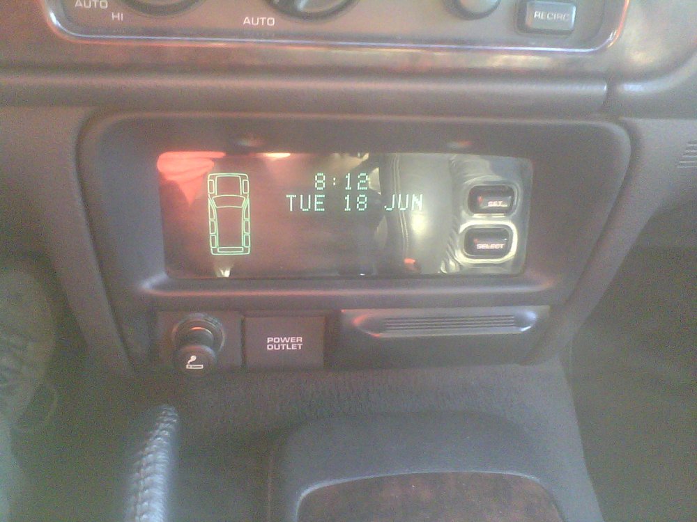

Tocmai am observat mesajul de pe computerul de bord care ma anunta ca mai am...km pana la service.
ce se face deobicei in aceasta situatie?
intreb ca nu stiu daca ultima oara cand au fost schimbate filtrele si toate cele a fost resetat si contorul asta sau nu.
care e metoda de resetare? sau cum trebuie facuta?
Pune o fotografie cu butoanele de la calculator,de curiozitate.poate este mega altfel decit la fratele mai tinar.altfel-daca-s la fel- este super usor.
Ai buton de reset? daca da, il tii apasat si reseteaza cimpul in care te afli:consum intermediar,km pina la service....chestii de genul.Deasemenea ar tebui sa poti schimba si intervalele de service :eu am 6000,8000,12000 km,parca...
Repet daca-i la fel cu fratele mai tinar cu citiva ani si alt costum :grin:-si eu sunt curios-, pune o fotografie cu minunea,te rog.
uite o poza iar cu bordul fac in curand si le postez.
1485953171_P6044538(Medium).thumb.JPG.de94dae30d0f4f16e20e72d216c4fa65.JPG nu prea se vede computerul dar fac altele si se va vedea.

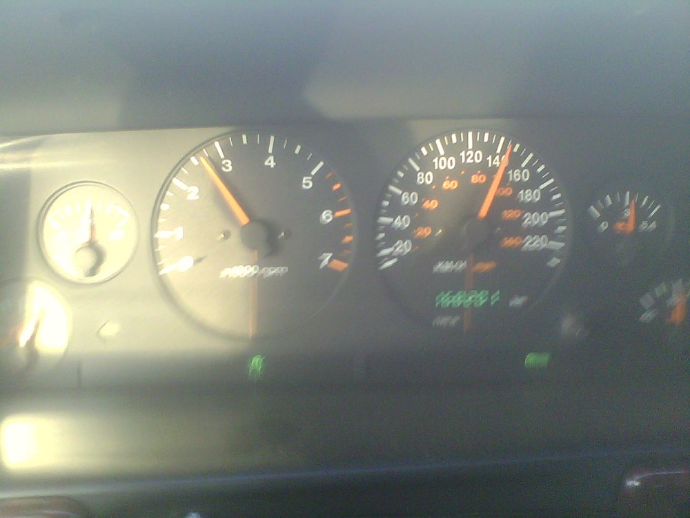

IMG10638.thumb.jpg.a56436730ad8af173e030fb2317e6162.jpgsi dupa cum am promis e drept mea culpa pentru intarziere iata si pozele,,,apropo cine poate sa imi recomande o marca de ulei de motor buna pentru benzina,ma intereseaza 10W40 ca asta am inteles ca are acum motorul in el,desigur daca stiti ceva recomandat mai bun va rog sa imi spune-ti si mie :)IMG10643.thumb.jpg.0ec322138c7c77627f5ef10c625c7ae8.jpg
ultima e pentru cineva care nu credea ca aia e turatia la viteza de mers :)

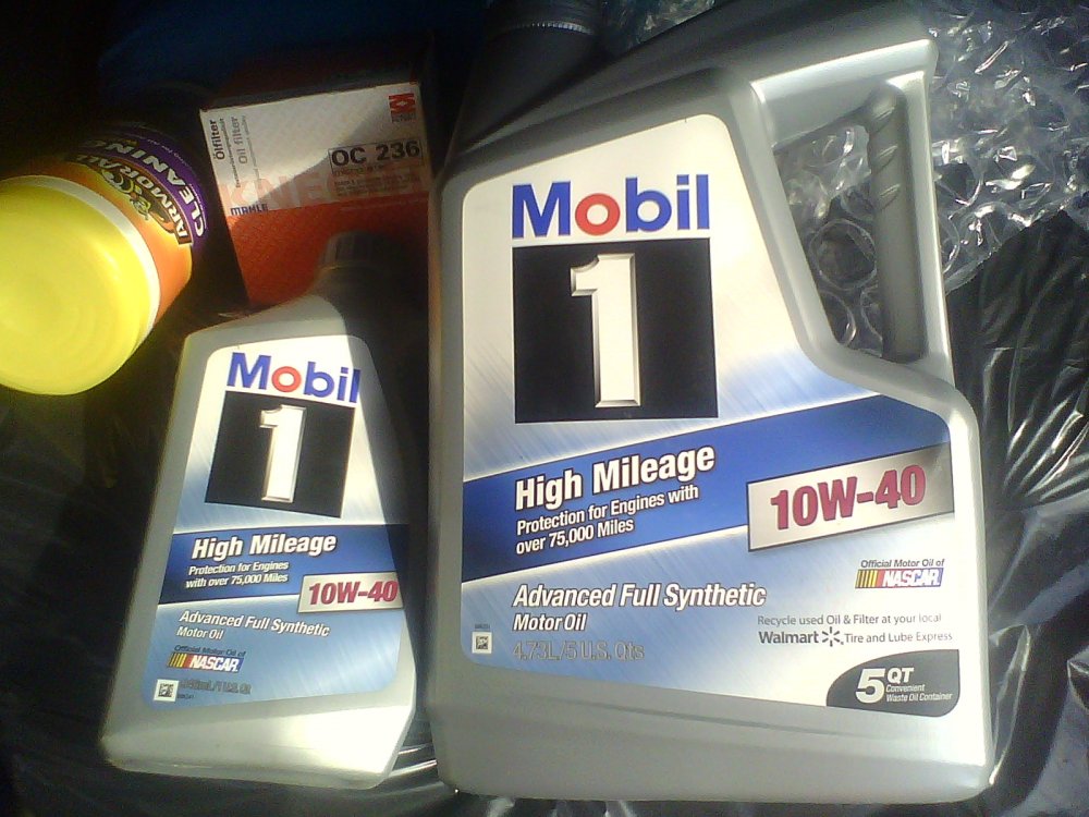

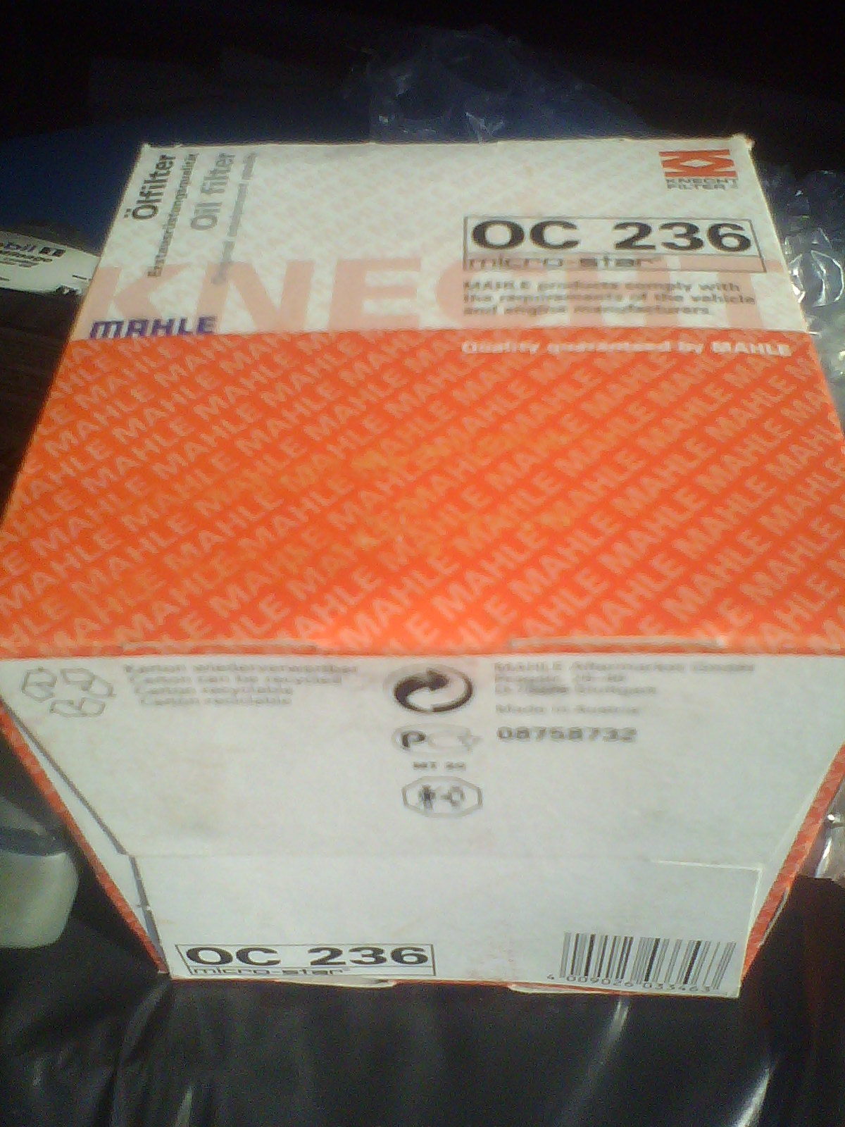

o mica evolutie de situatie daca se poate spune astfel :)
adica am luat decizia de a schimba uleiul si desigur pentru asta am comandat in mai multe parti diverse oferte si asta a fost ceea care a ramas :)
ulei Mobil 1 high mileage 10w40 si filtru Mahle.
acum ceea ce fac eu apel la dumneavoastra este sa imi spune-ti si mie care sunt parerile privitoare la alegerea mea,vreau sa stiu daca cineva a mai folosit acest ulei si care e parerea despre ele, si desigur daca a mai folosit cineva acest filtru.
actualmente am un ulei 10w40 in motor nu stiu marca si filtru Mann.
sia cum pozele :)IMG10655.thumb.jpg.bdf13bf108ca0feb8a27a071ff9a90d5.jpgIMG10656.thumb.jpg.930f6905d0703749da5cd8c62b511651.jpgIMG10657.thumb.jpg.90a89c24ac67565d3acad475ad42d165.jpgIMG10658.thumb.jpg.ca9ff6971241a0fedd4c2da311fce75c.jpgIMG10659.thumb.jpg.20e4c80f39c95813e3aabffe02e12354.jpg
Mahle, Mann la capitolul filtre sunt date ca filtre premium, ok dpdv calitativ.La fel si uleiul Mobil.Acum problema vine din frecventa schimbului,daca-l schimbil la 8000-10000km probabil ca o sa fie ok,dacal schimbi la 15000-20000 ai sanse mai mari sa strici ceva......la fel si filtrul.....
Uleiul am impresia ca-i dat la carte max 15000km,nu? schimba-l la jumatate din perioada si o sa fii multumit de tine, masina si investitie.....
Eu am setat info de service la 8000km la mine am impresia , sau 7500 ......oricum, nu la 12000 era cind am luat masina, uleiul ,fostul proprietar il schimbase de 3000,l-am schimbat instant, si am modificat perioada de care spuneam...
Trebuie retinut ca la masinile noastre la care nu stii istoricul de exploatare,si nici frecventa de service decit aproximativ, mergi dupa impresia proprie si te conformezi situatiei astfel incit sa fii comod psihic tu ca proprietar cu schimburile si uleiul :grin:

multumesc pentru raspunsuri
intradevar uleiul niciodata la nici o masina a mea nu l-am schimbat la cat spuneau fabricantii,mereu am schimbat mai repede si mereu cu inlocuire de filtru.
daca era dat la 10000 de fabricant eu schimbam la 7500 la 15000 eu schimbam pe la 10-11000 si tot asa oricum nu cred povestile care le spun americanii ca merge uleiul 25000 :) deci e clar ca uleiul asta pe care vreau sa il pun acum nu va face mai mult de 10000 de km.
oricum pentru mine si aici nu prea ma ghidez dupa kilometraj eu cam schimb uleiul odata pe an asta in conditiile in care nu prea fac mai mult de 7-8000 km cu o masina pe an.
intradevar istoricul nu il stiu exceptie facand ce stiu de la fostul proprietar care la o impresie obiectiva a fost unul care a ingrijit masina destul de bine adica a ingrijit-o cam lafel cum o ingrijesc eu dar cu rezerva a ce a folosit in motor ca lichide.
motorul nu mananca ulei cel putin nu am sesizat asta iar bujiile pe care le-a schimbat aveau culoarea normala unei arderi bune fara depuneri de calamina,indicatie care ne spune ceva despre functionarea lui.
iar ca pierderi iara nu sunt daca facem abstractie de umezirea din jurul capacelor de chiulasa sau de pe la recuperatorul de vapori de ulei sau epurator cum se cheama...adica probleme mici de etansare care ar necesita schimbul garniturilor si al unor furtune usor imbatranite...
a si inca ceva mai umezeste putin baia de ulei cu ulei de motor si dupa toate indicatiile acesta se prelinge pe la simeringul palier ala de langa cutie,in rest e ok. iar presiunea in indicator la relanti sta la 3 din 5 iar in accelerare creste spre 4 dar la mers normal regim de oras si autostrada sta undeva la 3 sau putin peste.
va tin la curent cu evolutia si comportamentul motorului dupa schimbul de ulei.
