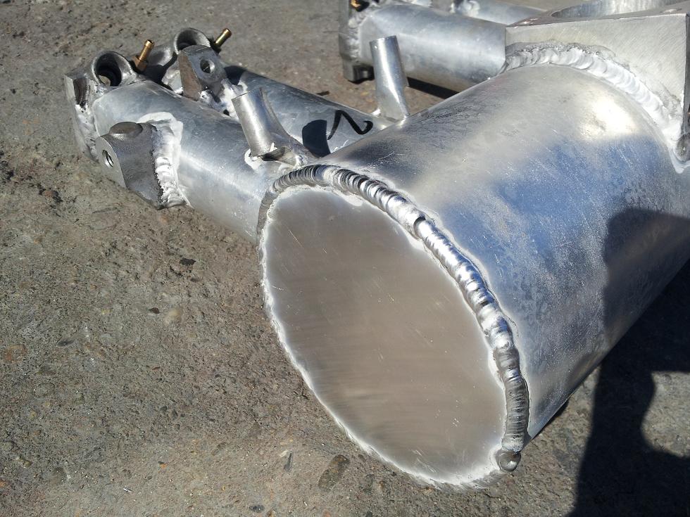

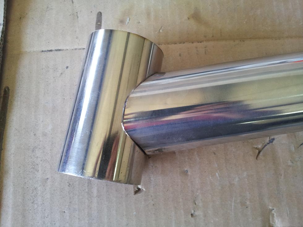

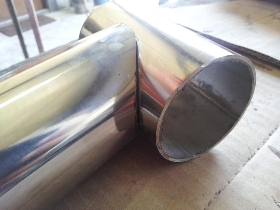

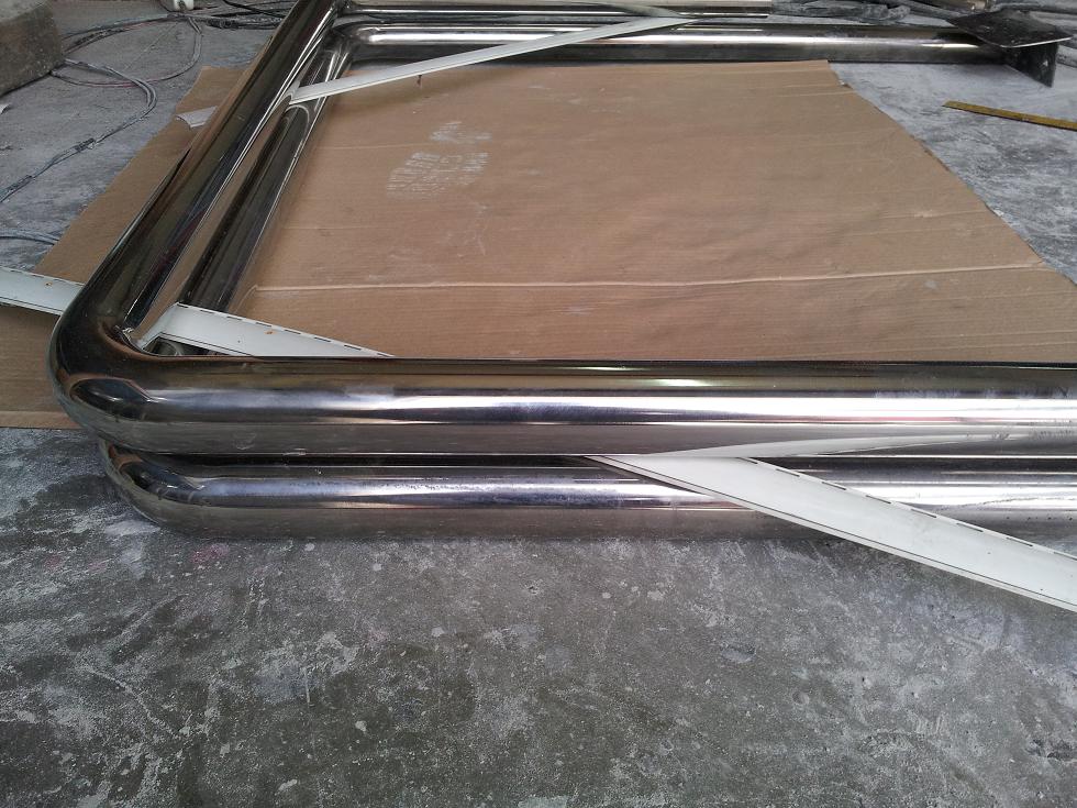

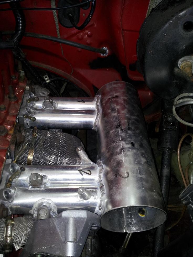

nu e nevoie de striata , am construit chiar si din 1 mm dar CONICA la Skyline-ul meu si tine -55 pana la plus 2.5 bar :)
stuturile sunt diuzele pt GPL pt ca urma si ala si daca tot am lucrat la ea era pacat sa nu le gauresc si sa le montez acum .
GALERIA NR 2 ! : am taiat iar tot de pe prima catastrofa si de data asta am luat-o "mai calculat " ( dar inca nu destul dupa cum o sa urmeze :)) si mi-am pus frumos fundul in masina , am mers sa cumpar tabla de alu de 2 mm , si m-am pus sa scot valturile la vedere . m-am apucat de treaba la a doua galerie...de fapt ce trebuia sa faca de prima data ! acum am construit si suportii pentru prinderile pompei de servo .
si cam asta a iesit :

Mda , si eu sunt convins ... buna intuitie , zic ....
Dupa cum poate s-a vazut , n-am vopsit nimic pe la motor ca poate nu-i ceva ce as da impotanta ( eu , adica ... ) , in schimb am fost atent la maxim sa optimizez functionarea si fiabilitatea ...
...nu , nu m-am gandit deloc la aspect ci doar la turbioanele de curgere din colturi ... nu ca plenumul n-ar fi el mare , dar ...
Re: Proiect WRANGLER YJ restaurare si modificare
cos ...cam asa e dar uneori nu prea ai ce face :(. volumul e foarte bun , in general se calculea factor 1 -1.5 din capacitatea motorului , iar eu am 3600cc volum in plenum . capacele respective afecteaza turbionarea poate 1-2% ...vezi producatori consacrati de galerii de admisie care nici ei nu se sinchisesc prea mult cu "end cap-ul' , la fel producatori sau chiar fabricanti de autoturisme care ajung la unele fomre de galerii extrem de ciudate din cauza spatiului etc. remarca e ok , dar eu consider ca nu e cazul la aceasta masina si acest motor .
insa exista niste probleme destul de mari ... si aici as vrea sa -ti vad intuitia :wink: masina merge , am iesit cu ea pe drum , am fost chiar pana in polonia ! dar... da-i un ghici unde-i baiul :h5

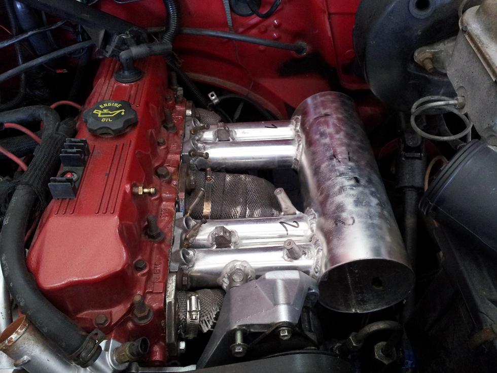

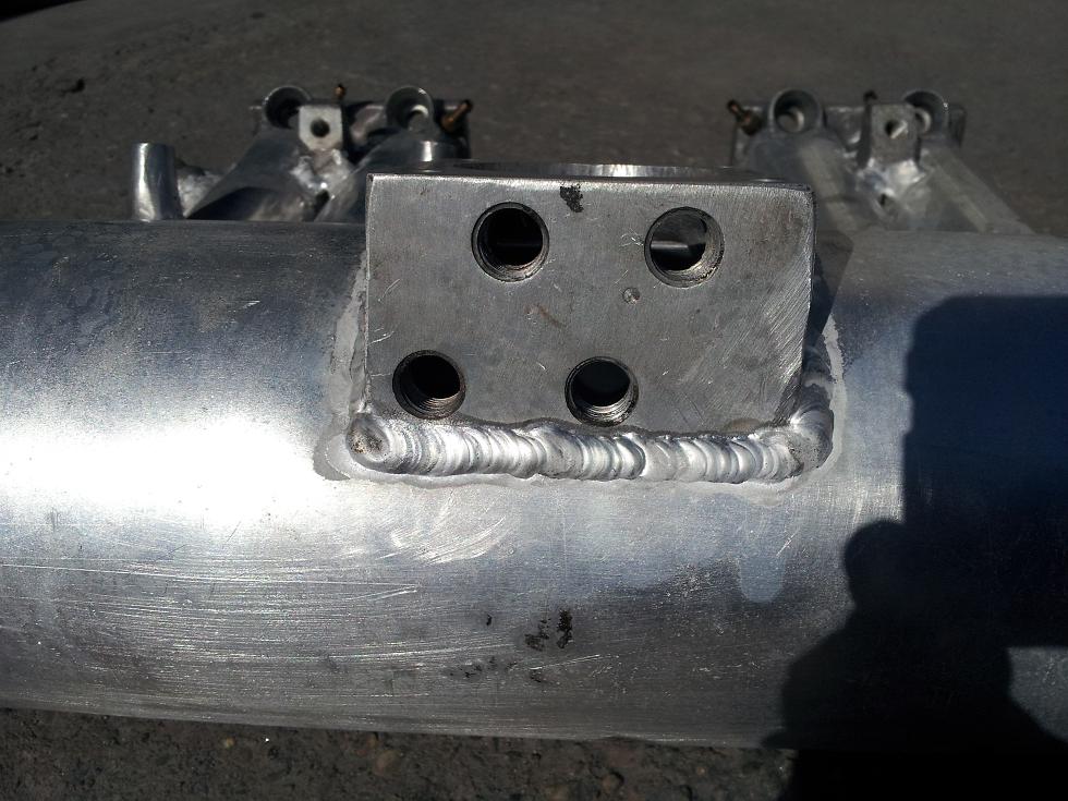

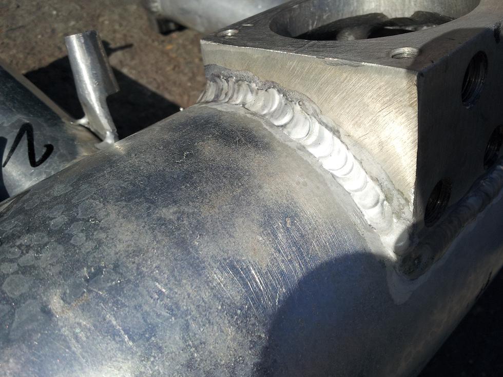

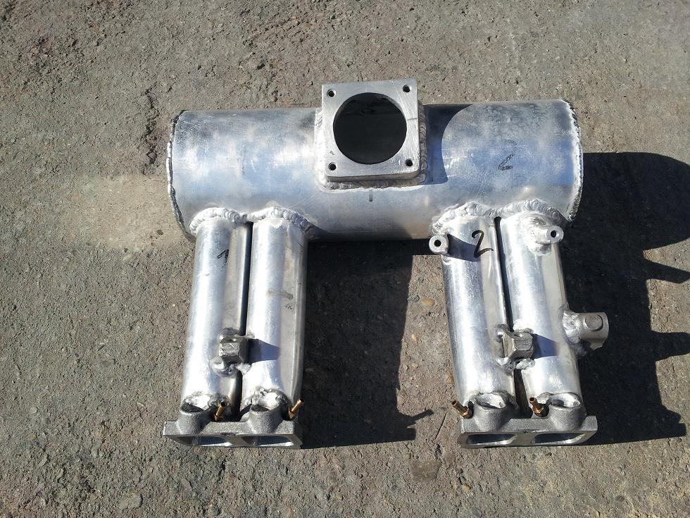

trebuie sa pun pe cineva sa posteze in locul meu ! am mai facut atat de multe lucruri la jeep dar efectiv nu mai am putere noaptea sa scriu :(
hai sa temrin cu galeria ...cat de cat cu vorbaria macar :) treaba sta cam asa :
1. a doua varianta e foarte buna din punct de federe structural , nu se deformeaza , nu cedeaza , nu scapa etc ...
2. dar e gresita din punct de federe functional ! din nou ( tot din cauza mea) si a obisnuintei nu am stat sa calculez prea mult porturile sectiunea si lungimea si am construit-o dupa "ureche" ... dar nu e masina de curse si aici este gresala ! am lungit eu putin porturile si le-am tinut cat de cat mici , dar nu destul ! masina a pierdut cuplu jos in ture : ma asteptam ...dar nu atat de mult
3. dupa ce a trecut razboiul , m-am pus s-o calculez ! galeria e accordata la 4500-5000 rpm ! adica cam ca si pentru un cross country nicidecum pt ce vreau eu :ang2
4. intr-adevar pana in 2000 e destula de moarta masina , pana in 4000 acceptabil ( cam ca si nemodificata) iar dupa 4500 incepe sa traga ca apucata :) ... dar nu e ceea ce vreau eu
acum am luat imprumut de la alin o alta galerie de admisie ( acum insemnand acu 5-6 saptamani :) si sper sa nu ma injuri ca nu am ajuns inca sa o pun sus ) si urmeaza iar niste cronometrari cu galeria actuala si apoi cu cea stoc . probabil in final va trebui s-o refac , mai exact sa-i lungesc porturile pentru a creste viteza in ele ... dar sper sa ajung sa fac asta in urmatoarele saptamani

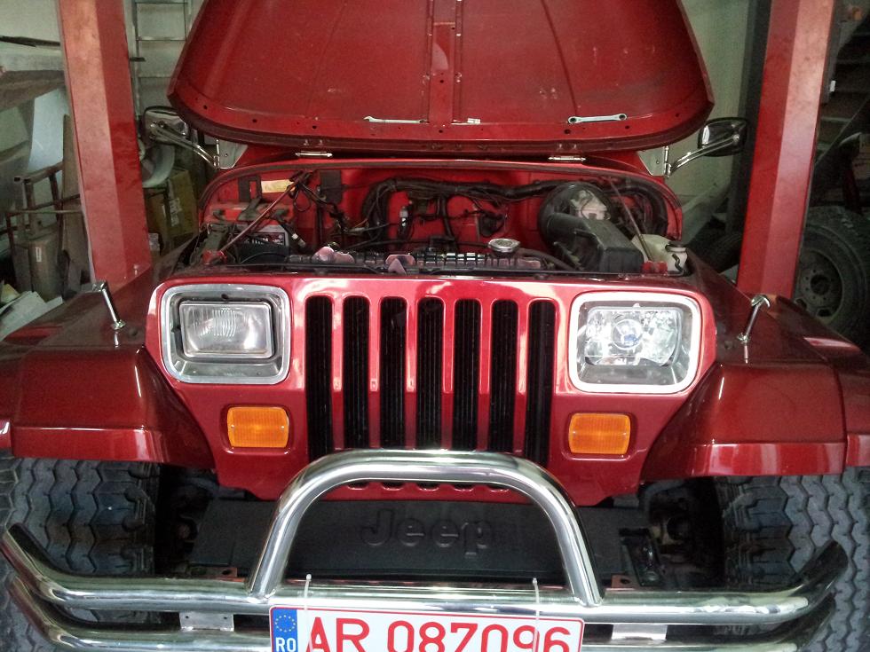

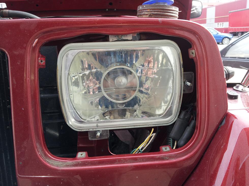

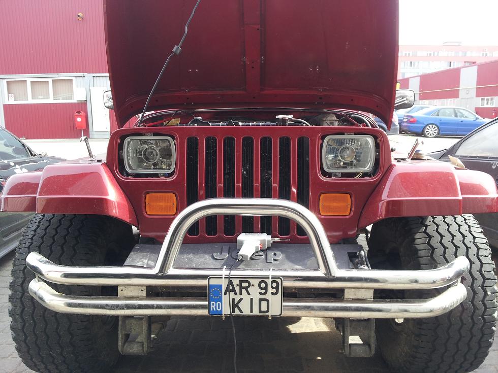

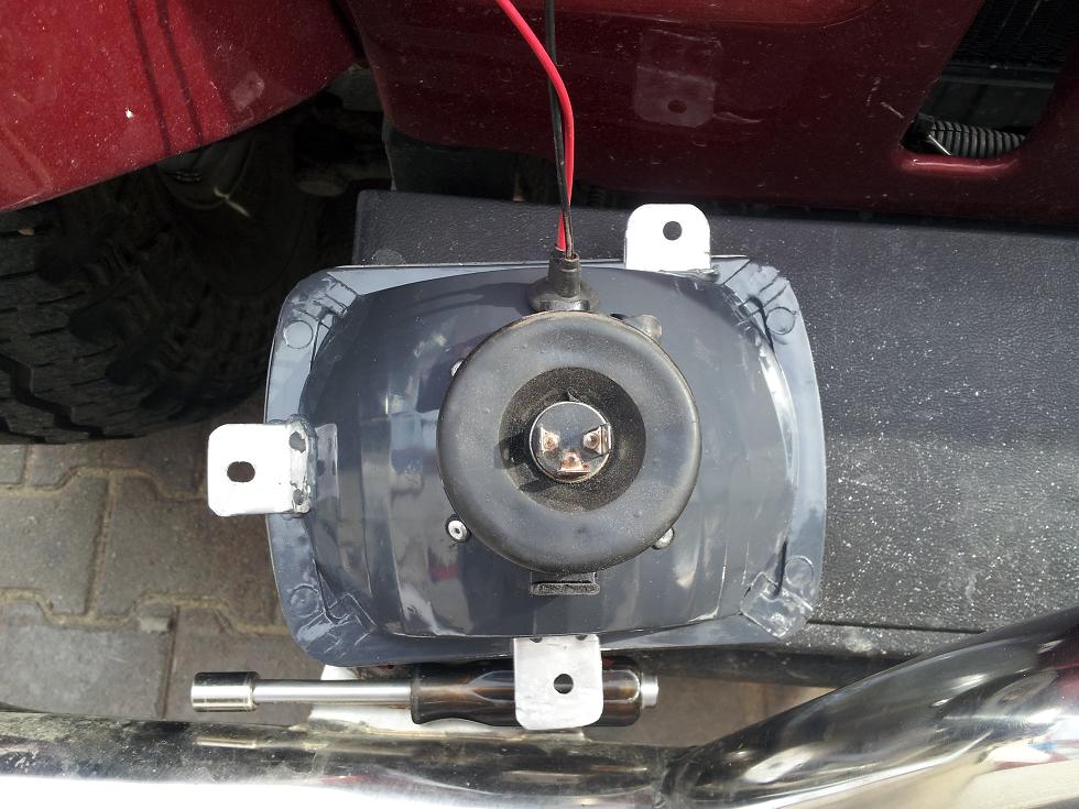

hai sa mai postam urmatoarea modificare ...FARURILE
imbunatatirea luminii ... sincer m-a disperat lumina la wrangler de cand l-am luat , dar am zis ca la un moment dat ma voi ocupa si de problema asta si pt ca am avut ceva drumuri lungi de facut si vor mai urma , a venit si momentul asta
1. primul lucru au fost alte faruri , comandate din SUA , model mai mare decat cele de pe wrangler si cu lupa ... cat face lupa asta fata de unele cu oglinda clasica habar nu am , dar mi-au placut cum arata . am renuntat la sistemul de reglaj electric pt ca sunt mai mari ca si oglinda si mai adanci , deci nu mai aveam loc . a trebuit sa le consturiesc un sistem de prindere si un mecanism de reglaj foarte simplist pe niste bucse de silicon in 3 urechi . la final au iesit chiar foarte bine , imi plac mult mai mult decat cele originale si se incadreaza mai bine in ochelari . ca luminozitate pot sa apreciez un 15-20 % imbunatatire in lumina pe faza scurta si 20-30 % pe vaza lunga . deci e pe drumul bun :)
2. instalatia electrica : jeepul nu are releu pe faruri , ele sunt comandate direct de la butonul din cabina . asta inseamna pierdere de voltaj iar odata cu ea si pierdere din intensitatea luminoasa . partea nasoala e ca pierderea este exponentiala cu scaderea voltajului . am masurat tensiunea pe fiecare far cu motorul pornit : partea stg 11.5 , parte dr 11.8 , incarcare 14.2 pe bornele bateriei ! deci mai bine de 2.5 volti cadere pe fire ! in cazul asta m-am apucat de treaba ... am preluat comanda de la interupator , am legat-o la un releu de faza scurta , siguranta etc si din releu am plecat cu doua fire catre faruri , la fel si faza lunga . cele doua relee le-am bagat in cutiuta originala ca mai aveam 3 sloturi libere si a iesit o lucrare OK , cu trasee ascunse , legate frumos etc ... imbunatire 10-15 % peste nr 1 la ambele faze ! foarte bine !
3. in plus ca sa inchei capitolul faruri , am schimbat si becurile cu unele OSRAM SLVERSTAR care ei zic ca ar fi cu pana la 60% mai luminoase ... in realitate eu apreciez un 5-10 % maxim peste faza 2 .
deci cam asta e cu farurile , in final sunt destul de multumit cu ce am reusit ... depinde cu ce compari :) daca ma uit la cum vedeam cu farurile lui vechi , e diferenta de la cer la pamant ! daca compar cu altceva ... e acceptabil mai ales ca viteza mea de deplasare cu wrangy e cam 100-110 deci nu merg mai repede decat lumina farurilor :)))

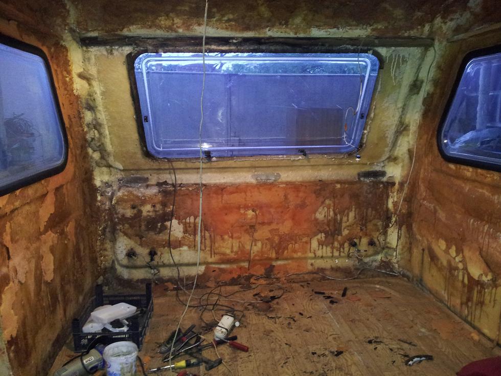

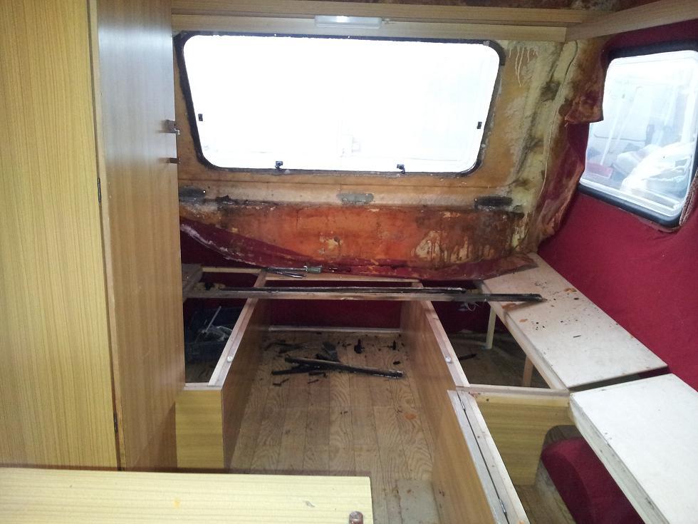

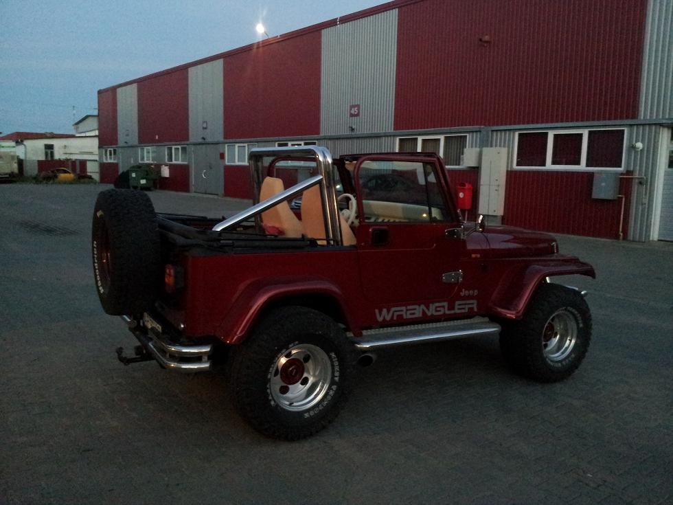

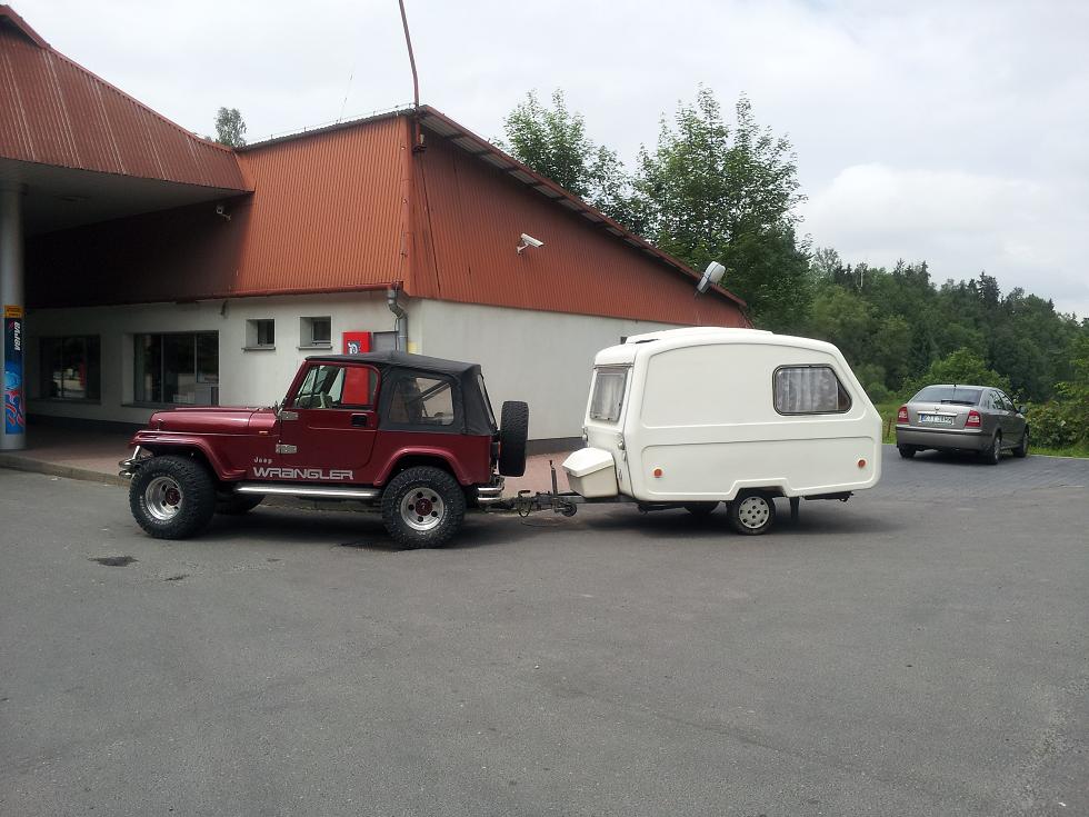

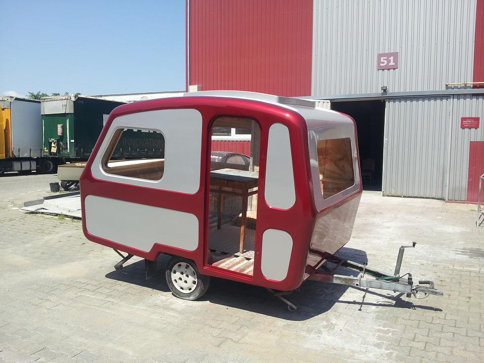

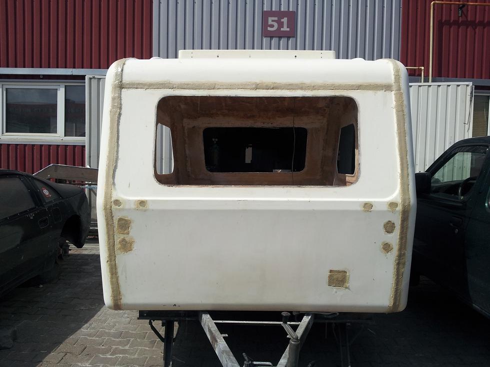

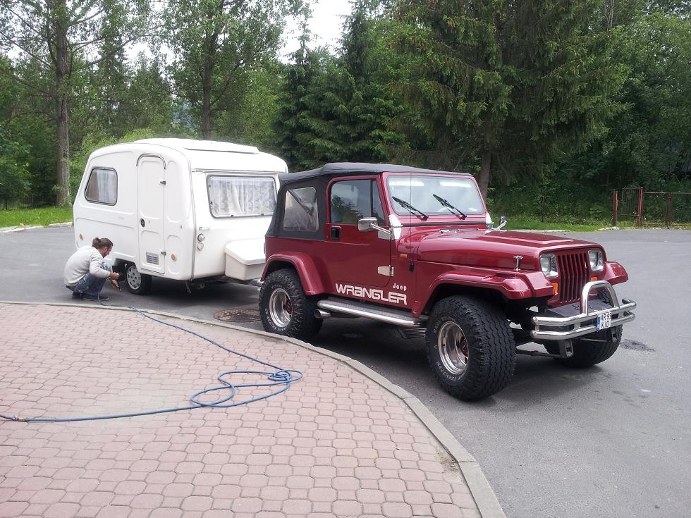

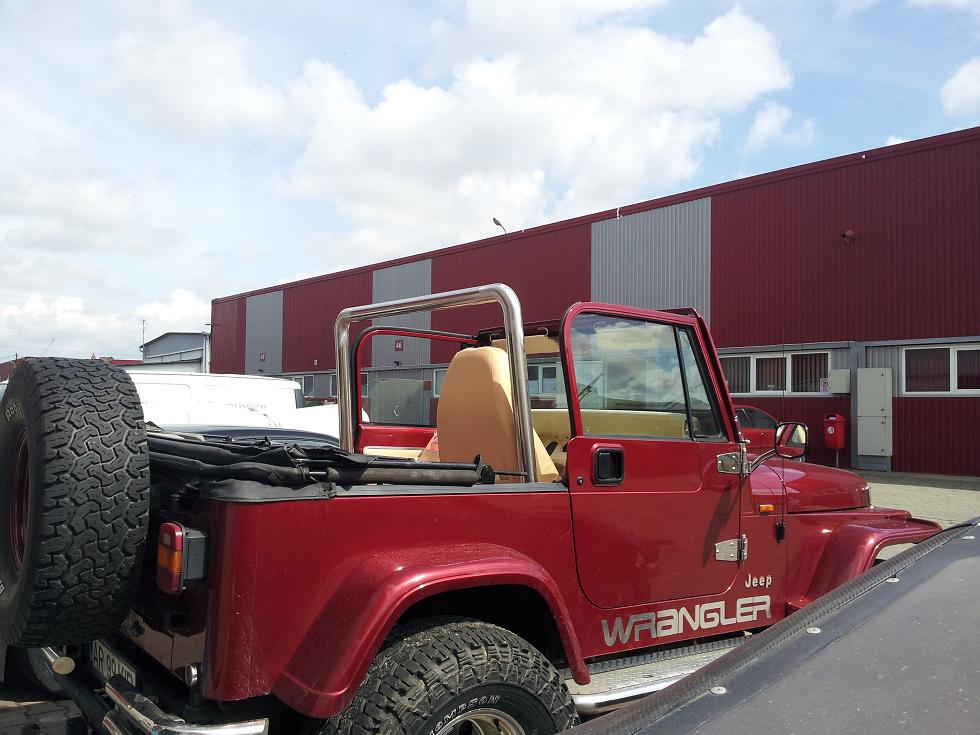

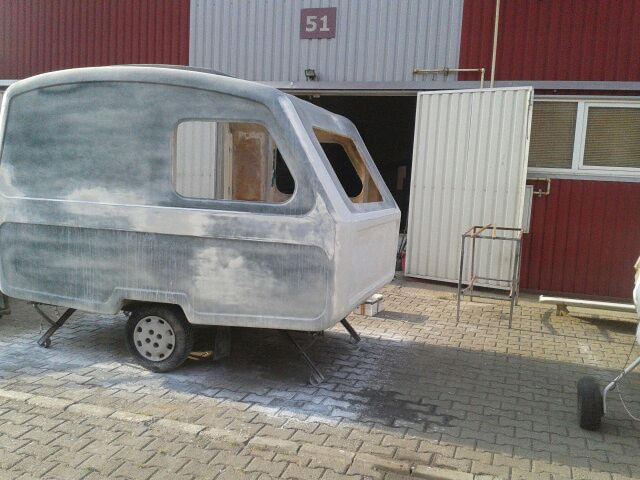

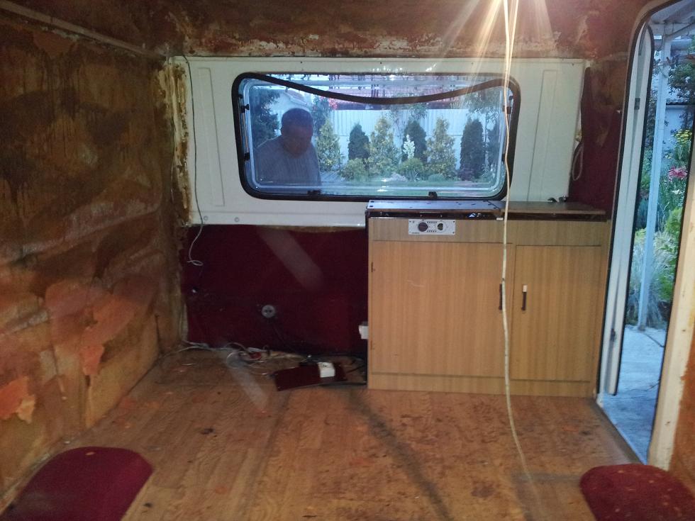

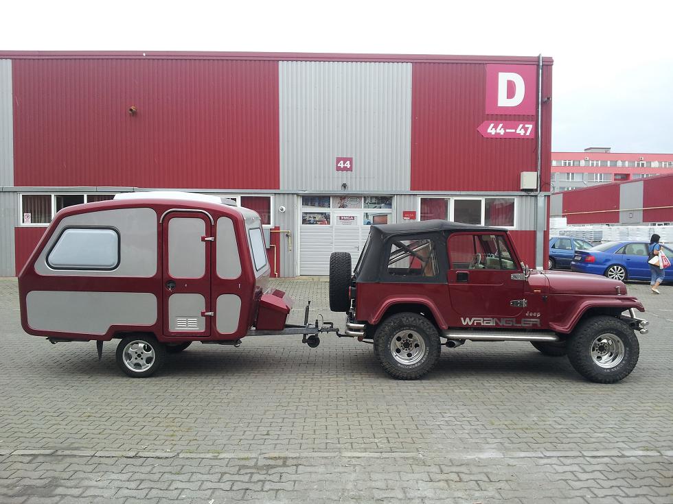

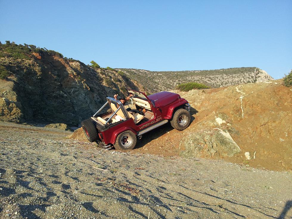

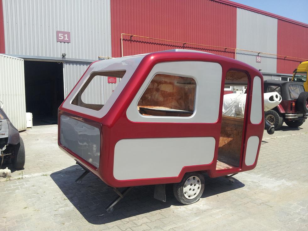

off topic ! sa ma dezvinovatesc partial de ce nu am mai postat :) desi oarecum are legatura pt ca doar un 4x4 te poate duce in astfel de locuri si in fond asta e motivul principal pt care am construit masina asta ...iesirile in natura si in locuri deosebite
am avut o vara foarte incarcata , contratimp non stop si cu un proiect personal pe care am vrut sa l duc intr-un stadiu aproape de finalizare sa reusesc sa fac o iesire totusi anul asta ... si am facut -o in grecia . o rulotica pe care am luat-o din polonia in luna mai si cu care am reusit sa plec in septembrie dupa 4 luni de munca zilnic doi oameni .
am mai bobinat 4000km si in total am 8000km cu motorul nou , impresii :
1. consum mediu masina golala oras 18-20 gpl = 9-10 benzina
afara 16-18 gpl = 8-9 benzina
consum mediu incarcat + rulota oras 22 -24 gpl = 11-12 benzina
observatie : consumul afara cu si fara rulota e la fel , dar viteza de deplasare difera 85-90 km/h respectiv 95-100 km/h
2. presiune de ulei perfecta : motor incins , 35 grade afara , rulota dupa mine 3 bar relanti cu 4.5 bar de la 2200rpm
3. temperatura motor 90-95 grade fara nici o problema la viteza mica , pante in tractiune cu rulota si chiar off road tot cu rulota :))
la intoarcere am cantarit absolut tot ce am incarcat in rulota si am ajuns la 600kg plus 500 kg masa proprie a ei , la care se adauga doi oameni in masina plus alte acareturi aprox 300kg . cateva din lista : barca gonflabila 3.5m , motor barca 20hp , 3 butelii scuba , doua echipamente complete scuba +lestaj , canistre de apa 100l , rezervor banzina + canistre benzina 40 l , gratar , vesela , haine , lada frigo suplimentara etc ...
cateva poze cu jucaria before and after si din iesirea in grecia :
Big LIKE rulota.Si masina,binenteles....

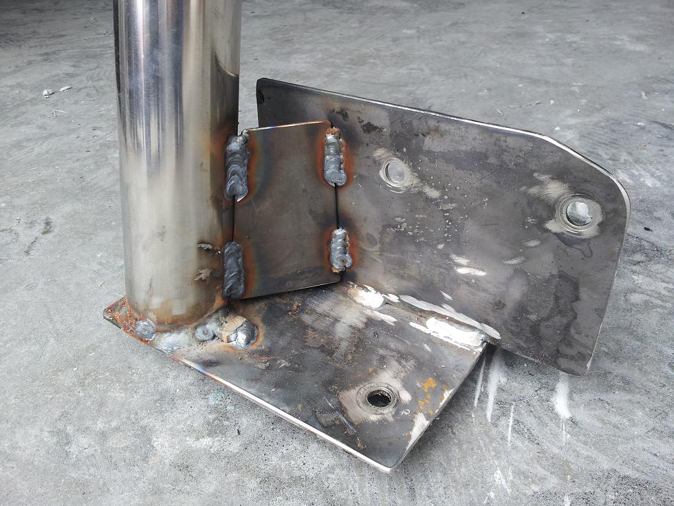

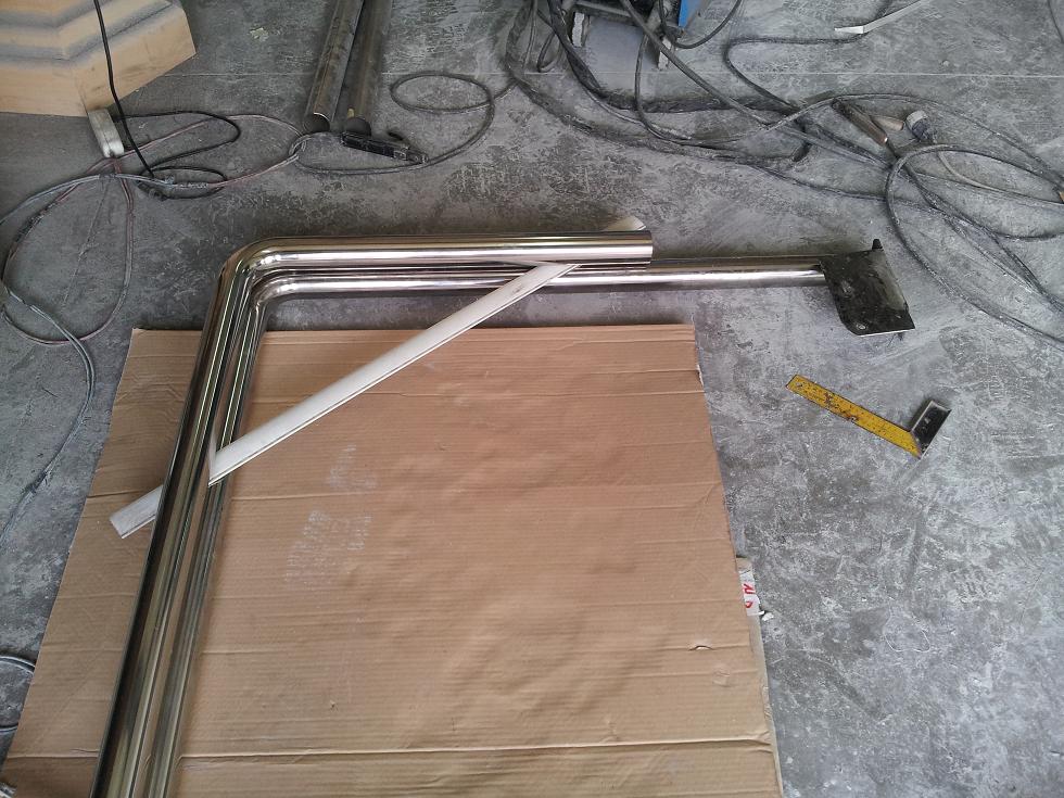

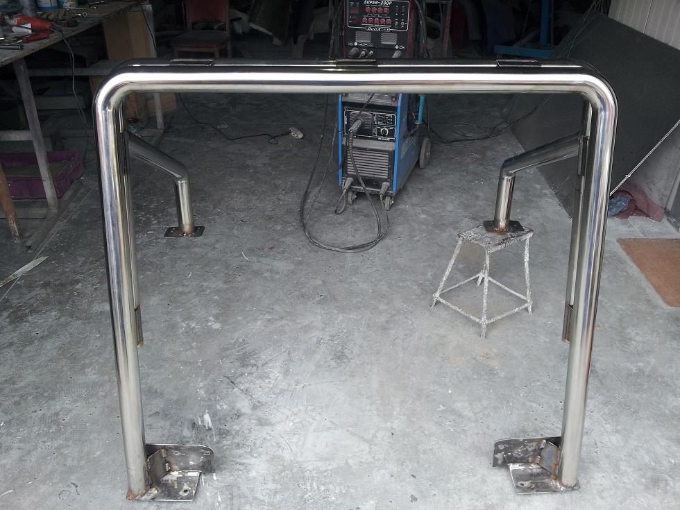

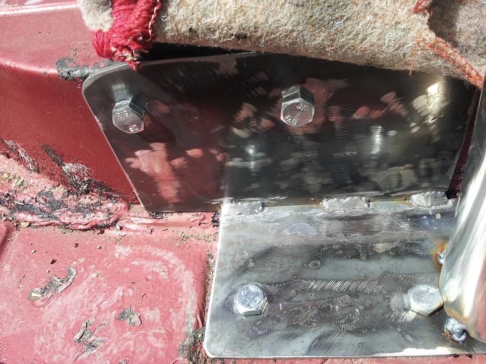

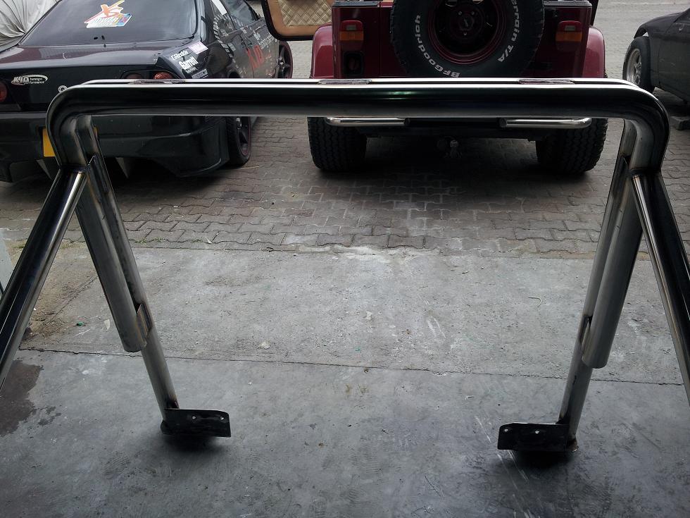

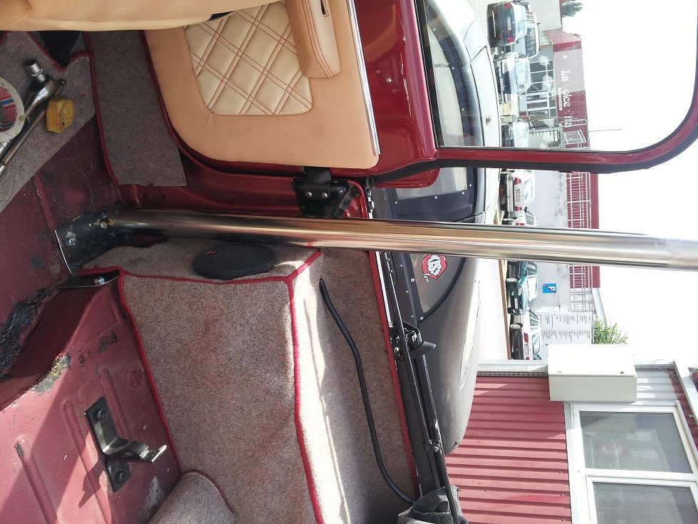

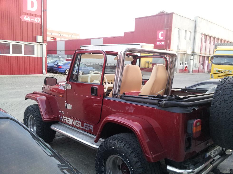

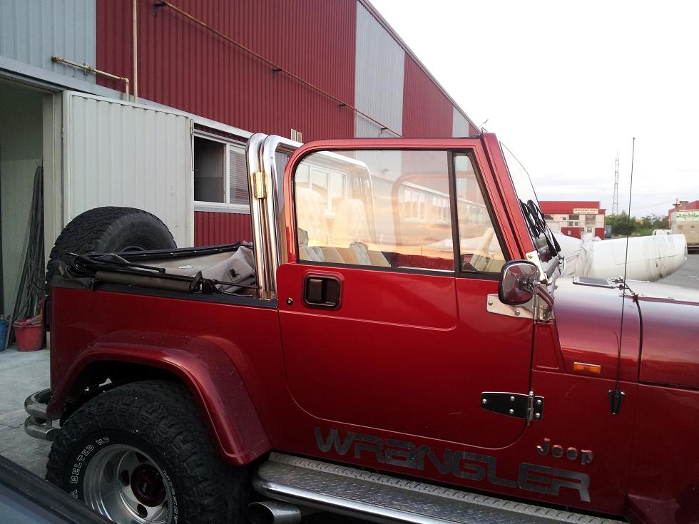

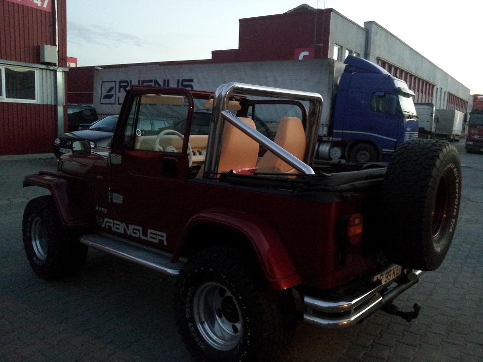

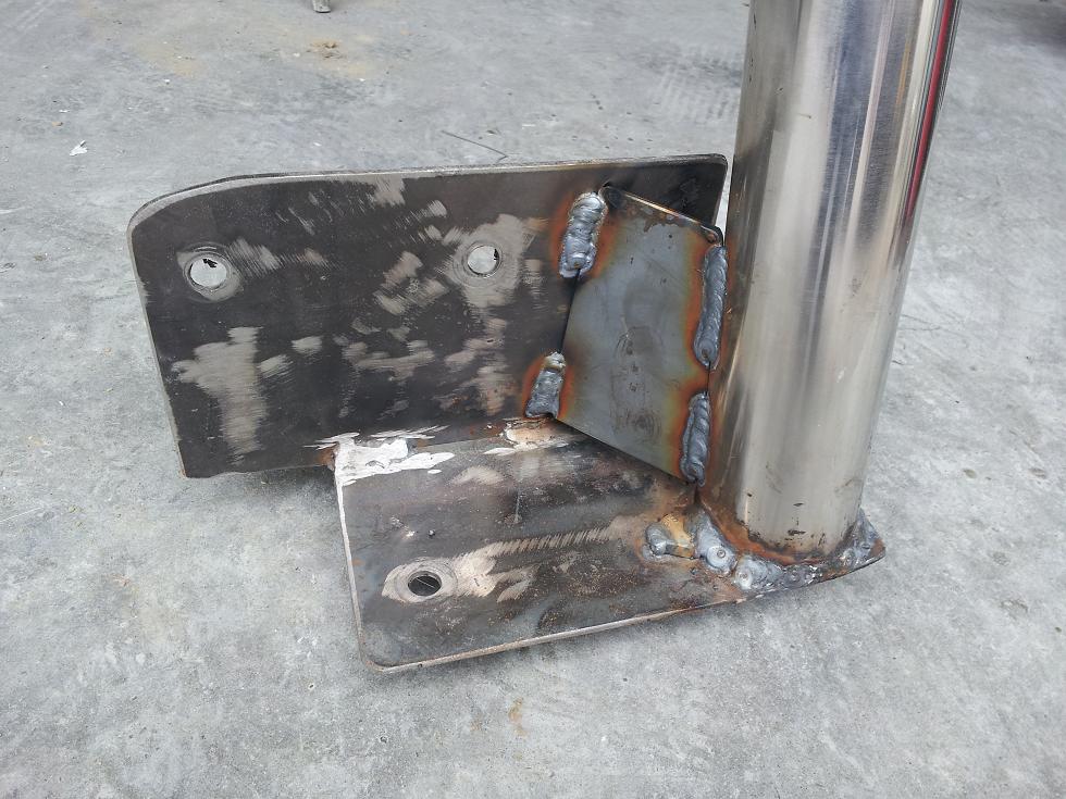

sa continuam la proiectul principal ... ROLLBAR-ul
masina avea rollbarul original varianta noua cea cu forma "patratoasa" si centuri in spate . dar pt ca nu prea folosesc locurile din spate si imi placea mai mult varianta veche "coupe" am decis sa mi construiesc unul pe gustul meu ... bineinteles inox .
materiale : teava de inox fi 60mm 8 m , coturi fi 60mm 6 bucati , tabla de fier grosime 3mm , panze de flex si smirghele fara numar :) si alte consumabile diverse .
constructie : paharele de prindere in caroserie sunt confectionate din tabla de 3mm cu niste creste de ramforsare . am vrut un design mai diferit cu doua tevi principale paralele, una dintre tevile principale se prinde in caroserie , a doua se prinde de prima in 14 plachete de inox de 2mm grosime , iar diagonalele fac legatura intre a doua principala si spatele caroseriei. toate prinderile sunt in locurile originale diferand doar forma generala a cadrului . centurile se prind in cele doua principale . prima data au fost sudate individual toate componentele , apoi polizate , slefuite lustruite tot individual. a urmat sudura impreuna a celor 4 piese si iar polizat , slefuit , lustruit ... total aproximativ 80 ore de munca . dar a meritat, a iesit cum mi am dorit :)
