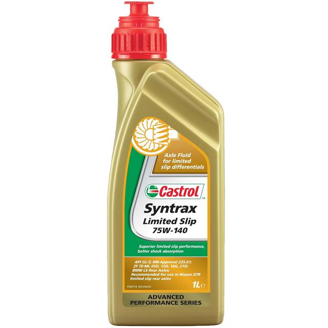

m5power Postat Februarie 5, 2018 Partajează Postat Februarie 5, 2018 (editat) Re: Jeep Grand Cherokee WG 2.7 CRD -probleme si rezolvari Salut colegi posesori de GC. Am parcurs thread-ul de la început, lucru obligatoriu pt orice posesor pana sa puna intrebari. Va cer cateva informatii concrete, negasindu-le in spate: Grand Cheroke 2.7 CRD WG 4x4 quadradrive 2004 1 ce ulei folositi pt cutia de transfer si diferentiale. 2 de unde cumparati bucsi si pivoti in RO, dar piese de caroserie gen chedere, grilaj bara fata, aparatori noroi etc? 3 cum se deschide portbagajul altfel decat din telecomanda/alarma, inchiderea centralizata, telecomanda si geamul functionand decat la usa sofer? Va multumesc pt orice raspuns Editat Februarie 5, 2018 de m5power "Tara mea, e o vesnica ridicare din umeri. Link spre comentariu Distribuie pe alte site-uri Alte opțiuni partajare...
lee99 Postat Februarie 5, 2018 Partajează Postat Februarie 5, 2018 Re: Jeep Grand Cherokee WG 2.7 CRD -probleme si rezolvari 1.la diferentiale se pune Castrol Syntrax Limited Slip 75W-140,iti trebuie aproape 3 litri pentru fata-spate,costa vreo 50-70 ron/litru 3.eu nu am inteles ce vroiai sa spui,sincer Urasc gropile ca mi se varsa berea. :be Link spre comentariu Distribuie pe alte site-uri Alte opțiuni partajare...

m5power Postat Februarie 5, 2018 Partajează Postat Februarie 5, 2018 Re: Jeep Grand Cherokee WG 2.7 CRD -probleme si rezolvari 1.la diferentiale se pune Castrol Syntrax Limited Slip 75W-140,iti trebuie aproape 3 litri pentru fata-spate,costa vreo 50-70 ron/litru [ATTACH=CONFIG]286219[/ATTACH] La cutia de transfer ce ulei folosiți? "Tara mea, e o vesnica ridicare din umeri. Link spre comentariu Distribuie pe alte site-uri Alte opțiuni partajare...

RZV Postat Februarie 6, 2018 Partajează Postat Februarie 6, 2018 Re: Jeep Grand Cherokee WG 2.7 CRD -probleme si rezolvari Transferul, dupa ce-i dai ATF +4 ,poti sa cauti unul second ca nou este prea scump :grin: Este unul din uleiurile care nu costa,dar care schimba mersul utilajului si doar in bine. Quadra drive ala, se bazeaza maxim pe calitatea uleiului din transfer, de unde si calitatea rulajului general . Pentru a intelege frazele de mai sus, trebuie sa intelegi/vizualizezi cum functioneaza Quadradrive 2 si atunci vei intelege de ce uleiul ala, trebuie schimbat, verificat si intretinut. pt autodidacti, se ia simplu cu Youtubu' ....in cateva portii,ca info este multa si diluata... Spor! Dacă de întelepţi o povaţă este apreciată, de proşti e ca o jignire considerată. Dream It, Do It, Live It.... Link spre comentariu Distribuie pe alte site-uri Alte opțiuni partajare...
ssrli Postat Februarie 6, 2018 Partajează Postat Februarie 6, 2018 Re: Jeep Grand Cherokee WG 2.7 CRD -probleme si rezolvari Salut colegi posesori de GC. Am parcurs thread-ul de la început, lucru obligatoriu pt orice posesor pana sa puna intrebari. Va cer cateva informatii concrete, negasindu-le in spate: Grand Cheroke 2.7 CRD WG 4x4 quadradrive 2004 1 ce ulei folositi pt cutia de transfer si diferentiale. 2 de unde cumparati bucsi si pivoti in RO, dar piese de caroserie gen chedere, grilaj bara fata, aparatori noroi etc? 3 cum se deschide portbagajul altfel decat din telecomanda/alarma, inchiderea centralizata, telecomanda si geamul functionand decat la usa sofer? Va multumesc pt orice raspuns Dupa intrebarea 1 clar nu ai citit topicul :ha: 1. Pentru reductor este zeama branduita Mopar. Aprox 150 lei / litru din tara sau mai ieftin de la nemti. 3. In "computerul" de bord de pe plafon la setari gasesti ceva de genul "Remote opens driver's door", care face exact ce ii spune numele. Daca e setat pe On sau Yes, telecomanda va deschide doar usa soferului. '02 WG CRD - EGR delete '94 MX5 NA8 - Low, fast and stupid. Link spre comentariu Distribuie pe alte site-uri Alte opțiuni partajare...
m5power Postat Februarie 6, 2018 Partajează Postat Februarie 6, 2018 (editat) Re: Jeep Grand Cherokee WG 2.7 CRD -probleme si rezolvari Dupa intrebarea 1 clar nu ai citit topicul :ha: 1. Pentru reductor este zeama branduita Mopar. Aprox 150 lei / litru din tara sau mai ieftin de la nemti. 3. In "computerul" de bord de pe plafon la setari gasesti ceva de genul "Remote opens driver's door", care face exact ce ii spune numele. Daca e setat pe On sau Yes, telecomanda va deschide doar usa soferului. Setarea are optiunea NO MOPAR N427 = Mobil 424 transmission ? Editat Februarie 6, 2018 de m5power "Tara mea, e o vesnica ridicare din umeri. Link spre comentariu Distribuie pe alte site-uri Alte opțiuni partajare...
