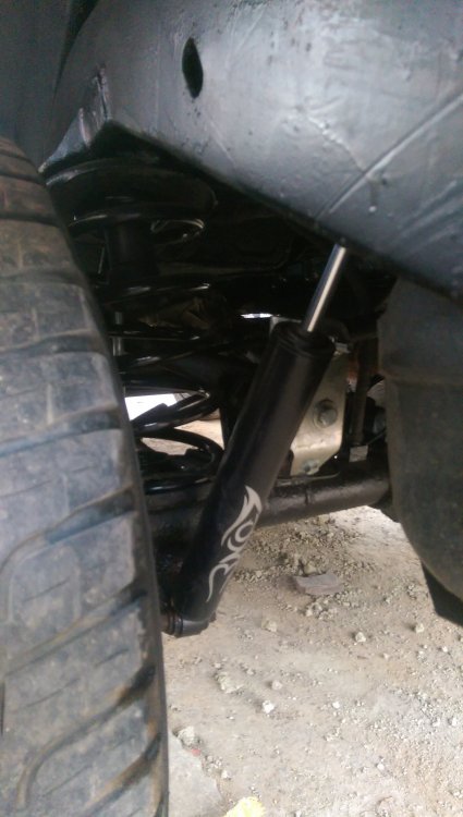

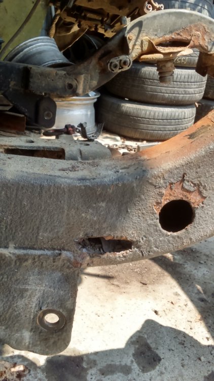

abunea Posted July 16, 2015 Author Share Posted July 16, 2015 (edited) Re: 1997 Wrangler Tom&Jerry Am comandat kitul de inaltare din US, e pe drum, asa ca am dus masina la un prieten (LazarCostin de pe forum) care se poate ocupa de instalare. Am mers pe varianta unui kit combo BL+SL de 4,25" de la Zone Off-road. Am incercat sa desfacem cateva suruburi intre caroserie si sasiu, sa ne facem o idee de cat usor/greu ies, doua s-au rupt. Tinand cont ca mai are si o zona la tendonul stanga spate care e ruginita, am luat decizia sa dam jos caroseria, sa sablam sasiul, reparam, zincam si re-echipam. Daca tot facem o treaba, sa o facem ca lumea. Aseara am ridicat caroseria de pe sasiu, urmeaza sa ne ocupam de dezechiparea sasiului, o sa pun si poze cu operatiunile. Edited July 16, 2015 by abunea - O | | | | | | | O - - O IIIIIII O - Link to comment Share on other sites More sharing options...
worldscape Posted July 16, 2015 Share Posted July 16, 2015 Re: 1997 Wrangler Tom&Jerry Stiu acest model de KIT, te rog sa-mi spui dupa montaj cum o sa se comporte vibratiile in cardanul spate...daca distantierul de motor este suficient..... majoritatea kiturilor merg pe o coborare cu 2 cm a cutiei de viteze, nu pe ridicarea motorului ... si sunt curios cum o sa iasa la tine. Jeep Wrangler YJ - 1989 - 2.5" Lift Jeep Wrangler TJ - Sahara Limited Edition 2001 - 4" Lift Jeep Wrangler TJ - Rubicon Express - Custom Made 1997 - 6" Lift http://www.ClubJeepRomania.ro Link to comment Share on other sites More sharing options...
abunea Posted July 16, 2015 Author Share Posted July 16, 2015 Re: 1997 Wrangler Tom&Jerry Sigur, o sa postez, am de gand sa fac un jurnal al masinii. Am citit de unele probleme, insa par izolate, conform celor citite pe forumurile din US. Mi-a tot fost recomandat ca fiind unul din cele mai echilibrate lift-uri, teoretic as scapa de schimbarea cardanului, SYE, etc. Vedem si practica ce zice. - O | | | | | | | O - - O IIIIIII O - Link to comment Share on other sites More sharing options...
worldscape Posted July 16, 2015 Share Posted July 16, 2015 Re: 1997 Wrangler Tom&Jerry sa vedem, eu am incercat varianta asta prin 2009 dar nu mi-a placut nici povestea cu bodyliftul ca tot am ramas "pe burta" de cateva ori, flexarea era chinuita si tot erau vibratii la cardan.... am inlocuit cu un kit de 4" fara body lift, cu kit de coborarea a scutului de la cut de viteze, se comports multi mai bine la flexare, se simtea totusi vibratia cardanului la fel ca in prima varianta, dar nu am mai ramas pe burta ... tot am reusit sa sparg finalul de la CT intr-un final, asa ca am pus SYE si am rezolvat pb. Jeep Wrangler YJ - 1989 - 2.5" Lift Jeep Wrangler TJ - Sahara Limited Edition 2001 - 4" Lift Jeep Wrangler TJ - Rubicon Express - Custom Made 1997 - 6" Lift http://www.ClubJeepRomania.ro Link to comment Share on other sites More sharing options...
abunea Posted July 16, 2015 Author Share Posted July 16, 2015 Re: 1997 Wrangler Tom&Jerry Sper ca l-au mai perfectionat si ei intre timp, daca nu.... om trai si om vedea. Te tin la curent. Sper ca pe la sfarsitul lui august sa apuc sa ma dau cu ea. - O | | | | | | | O - - O IIIIIII O - Link to comment Share on other sites More sharing options...

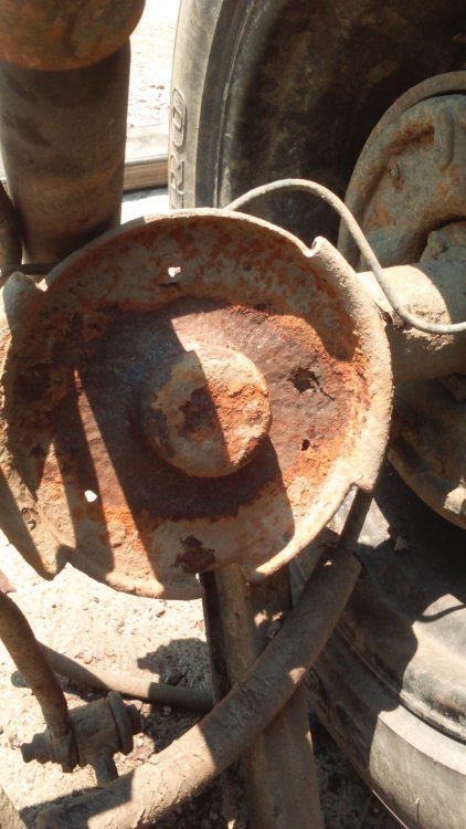

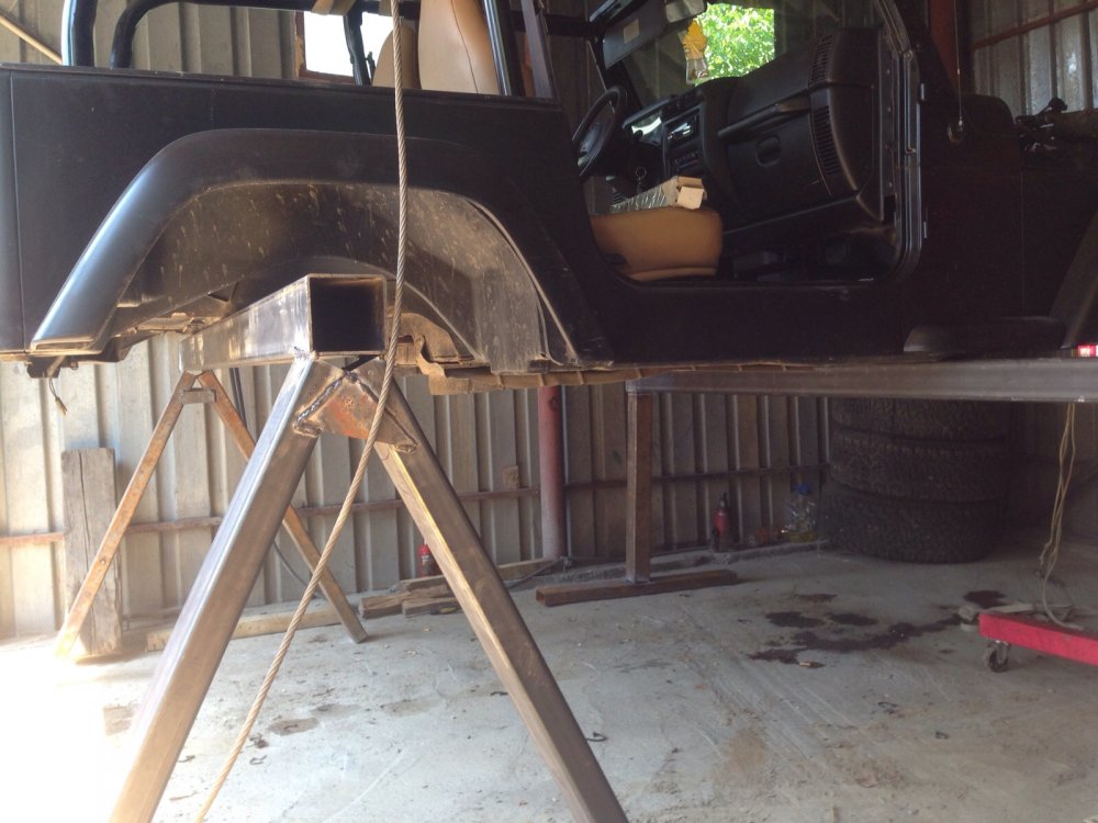

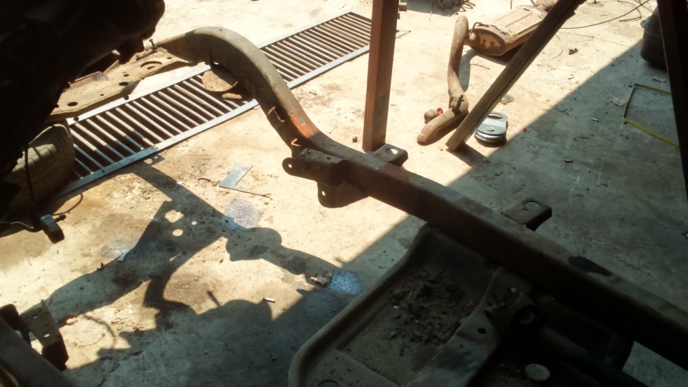

abunea Posted July 18, 2015 Author Share Posted July 18, 2015 Re: 1997 Wrangler Tom&Jerry Cum am promis, cateva poze before and after cu demontarea caroseriei. Caroseria se prezinta intr-o stare excelenta, cred ca a mai fost facuta la un moment dat in timp. - O | | | | | | | O - - O IIIIIII O - Link to comment Share on other sites More sharing options...

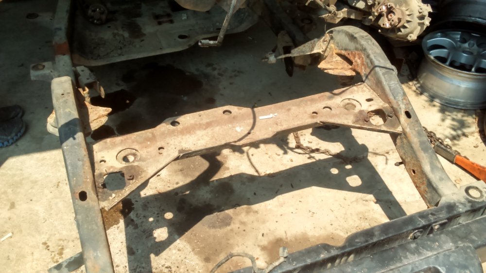

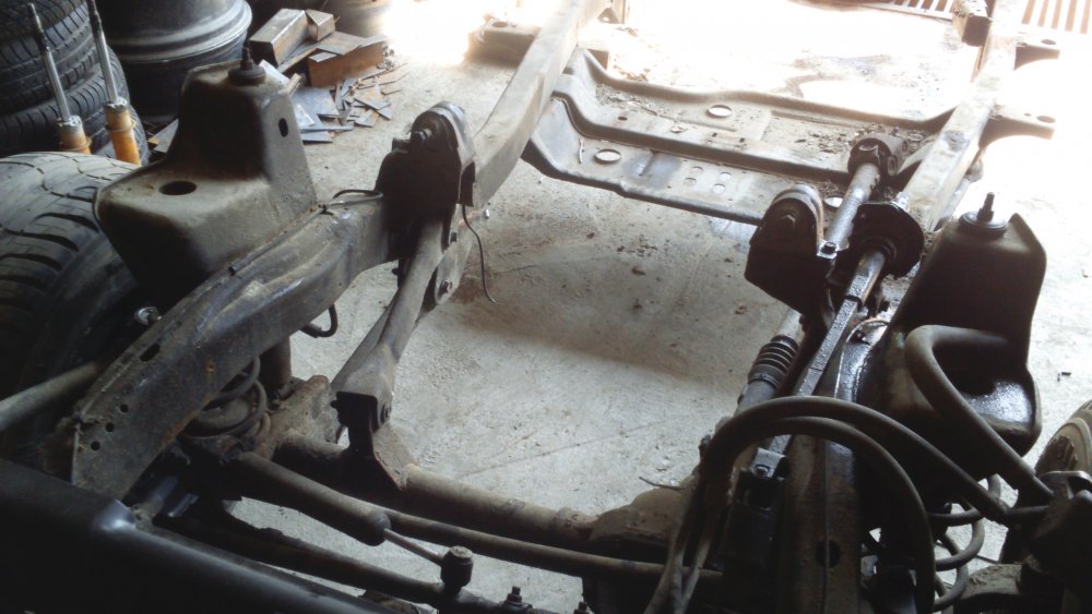

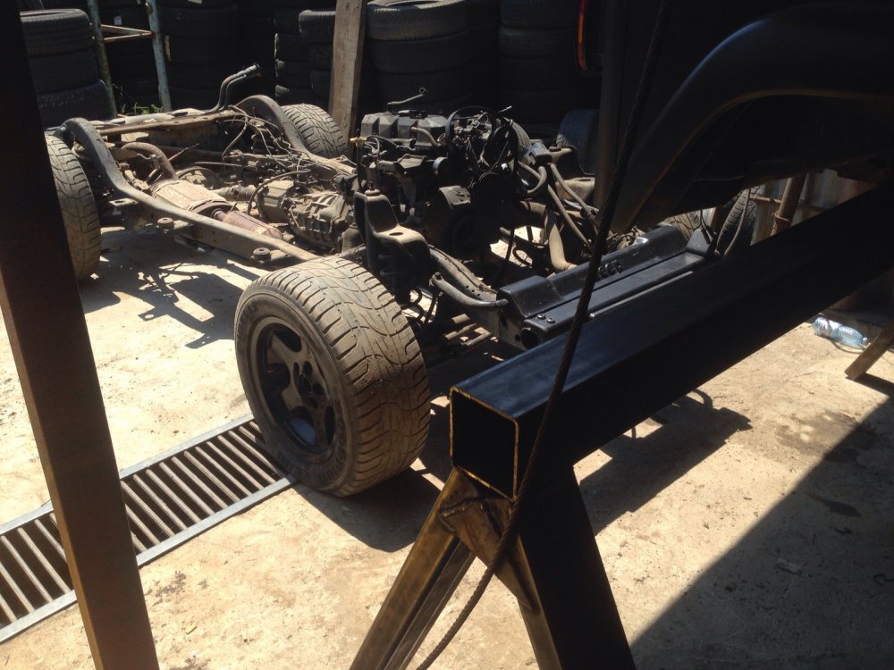

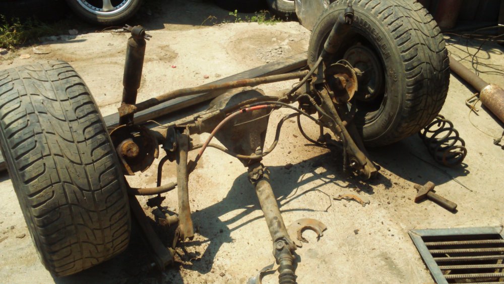

abunea Posted July 19, 2015 Author Share Posted July 19, 2015 Re: 1997 Wrangler Tom&Jerry Inca niste poze, ieri am dat jos si motorul, puntea spate e demontata. Costin zice ca pe Miercuri sasiul va fi gata de trimis la sablat. Cred ca o sa bag si jantele la vanzare, au ET pozitiv si cred ca vor freca cu anvelope de 33". - O | | | | | | | O - - O IIIIIII O - Link to comment Share on other sites More sharing options...

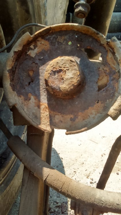

lazarcostin Posted July 27, 2015 Share Posted July 27, 2015 Re: 1997 Wrangler Tom&Jerry Sasiul este sablat si in afara de rugina de care se stia nu a mai iesit la iveala si altceva, tinichigeria rezolvata. Urmeaza zincarea, vopsire, ceriure interior sasiu, dupa care operatiunile in sens invers. Asteptam chitul de inaltare Caroseria are trei suporti de prindere rupti si cateva puncte de rugina care vor fi reemdiate dupa care va suporta o curatare terosonare, ceruire. puntile sunt curatate si tratate cu Kelfos urmeaza vopsire. Nu stim inca daca vom schimba bucsile tendoane sau tendoane cu totul. Tampoane motor si cutie noi. Am inteles ca au sosit si Barile noi. Daca totul merge bine in doua saptamani o scoatem la plimbare. Vitara din 1997 cu motor 2.0 16v 132 cp LR discovery 2 dec 2004 automata Link to comment Share on other sites More sharing options...

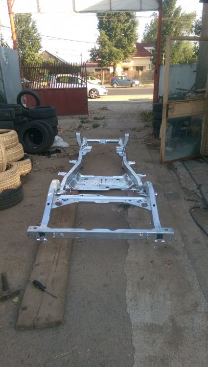

abunea Posted August 9, 2015 Author Share Posted August 9, 2015 (edited) Re: 1997 Wrangler Tom&Jerry Sasiul s-a intors de la zincat, cam asa arata acum. De luni ne apucam de montat la loc :jp1 Ca si invatatura pentru cei care au de gand sa repete procesul, nu bagati suruburile la locul lor inainte de zincare, ca de iesit nu mai ies. Mai bine refaci filetul si ai scapat de bataia de cap. Edited August 9, 2015 by abunea - O | | | | | | | O - - O IIIIIII O - Link to comment Share on other sites More sharing options...

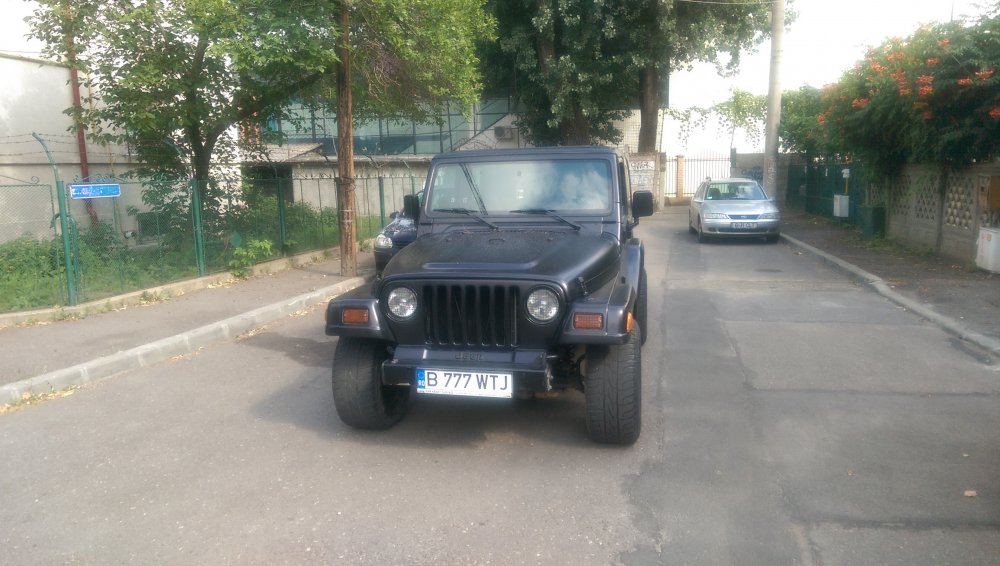

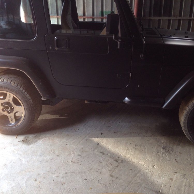

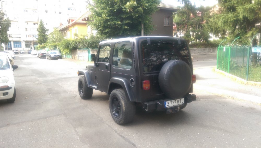

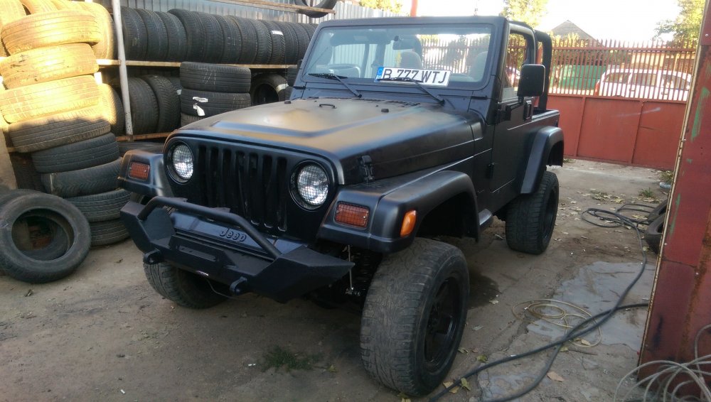

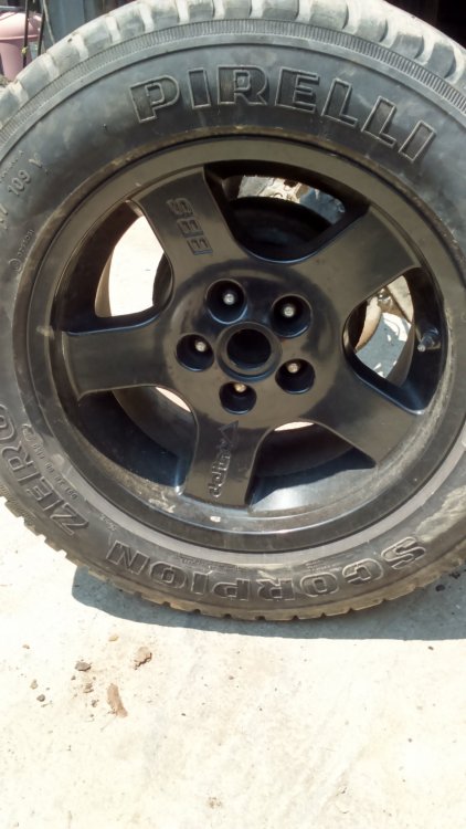

abunea Posted September 12, 2015 Author Share Posted September 12, 2015 (edited) Re: 1997 Wrangler Tom&Jerry Aseara masina a fost incaltata cu flanse (mersi Alin) si niste botosei pentru probe si fitze pe Dorobanti. Jantele actuale sunt prea late pentru anvelope de 12,5, avand 10,5J :ha: Asa ca nu vor merge folosite in off-road, de abia a reusit Costin sa le faca sa stea pe jante. Deocamdata ma mai gandesc la variante, alt set de jante si niste MT-uri. Sau le pastrez pe astea cu AT-urile pt asfalt, oras, iarna, etc si jantele originale de tabla cu Simex de 33. Inainte sa o scoatem la probe mai avem o buba cu incalzirea motorului. Face ce face si se incinge, am zis initial ca e de la busonul de la radiator, care nu mai functiona corect, l-am schimbat si tot se incinge. Costin a gasit mizerie gen cauciuc-silicon cand l-a curatat, posibil sa mai necesite cateva curatari. Posibil termostat, o sa le luam prin eliminare. Pompa de apa merge, pentru ca baga aer cald aeroterma, deci o circula. Edited September 12, 2015 by abunea - O | | | | | | | O - - O IIIIIII O - Link to comment Share on other sites More sharing options...
abunea Posted September 20, 2015 Author Share Posted September 20, 2015 Re: 1997 Wrangler Tom&Jerry Ieri am scos-o la o mica proba. Mai avem mici chestii de bibilit, nu se mai incinge insa trebuie schimbat si vascocuplajul. As vrea sa o pun totusi si pe un tester, stie cineva unde gasesc unul pentru Jeep in Bucuresti? Stiu ca e un service de masini americane pe Giurgiului, Olimpik, daca mai stiti ceva.... - O | | | | | | | O - - O IIIIIII O - Link to comment Share on other sites More sharing options...
alin-jeep Posted September 20, 2015 Share Posted September 20, 2015 Re: 1997 Wrangler Tom&Jerry In poze este cu flansele la roti montate ? :h5 Link to comment Share on other sites More sharing options...
abunea Posted September 20, 2015 Author Share Posted September 20, 2015 Re: 1997 Wrangler Tom&Jerry Da, flansele de la tine, anvelopele de la Costin si jantele mele :tk Altfel nu intrau, le-am pus pentru proba sa vedem cum merge. Te sun maine sa discutam. - O | | | | | | | O - - O IIIIIII O - Link to comment Share on other sites More sharing options...

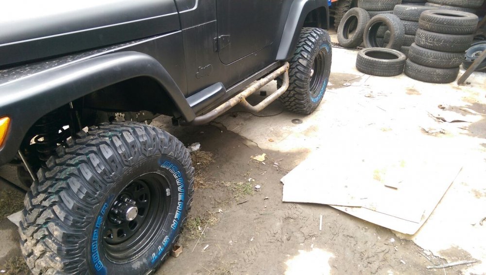

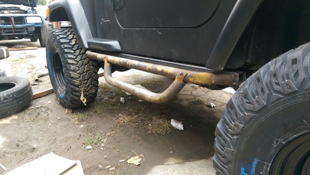

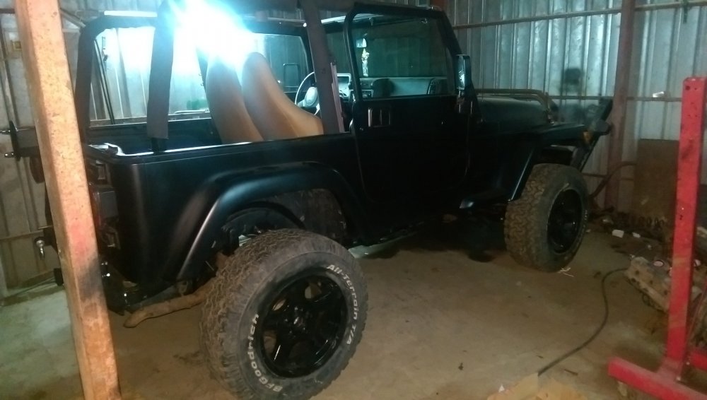

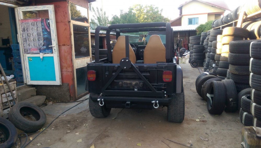

abunea Posted October 11, 2015 Author Share Posted October 11, 2015 Re: 1997 Wrangler Tom&Jerry Au venit si jantele si anvelopele asa ca a fost incaltata. Se lucreaza la rock sliders/trepte. Treapta e gandita sa fie demontabila, cand merg pe dorobanti folosesc treptele, cand ies la offroad le dau jos :ha: - O | | | | | | | O - - O IIIIIII O - Link to comment Share on other sites More sharing options...

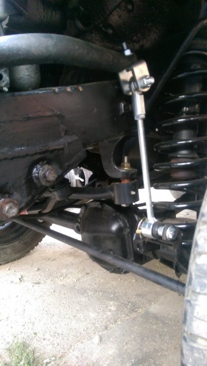

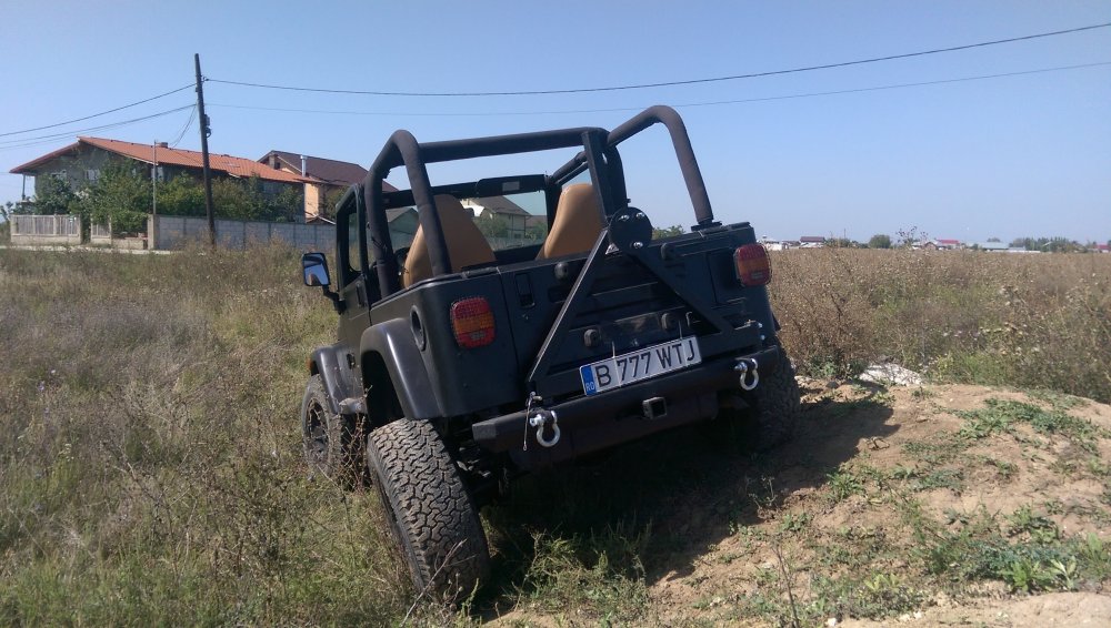

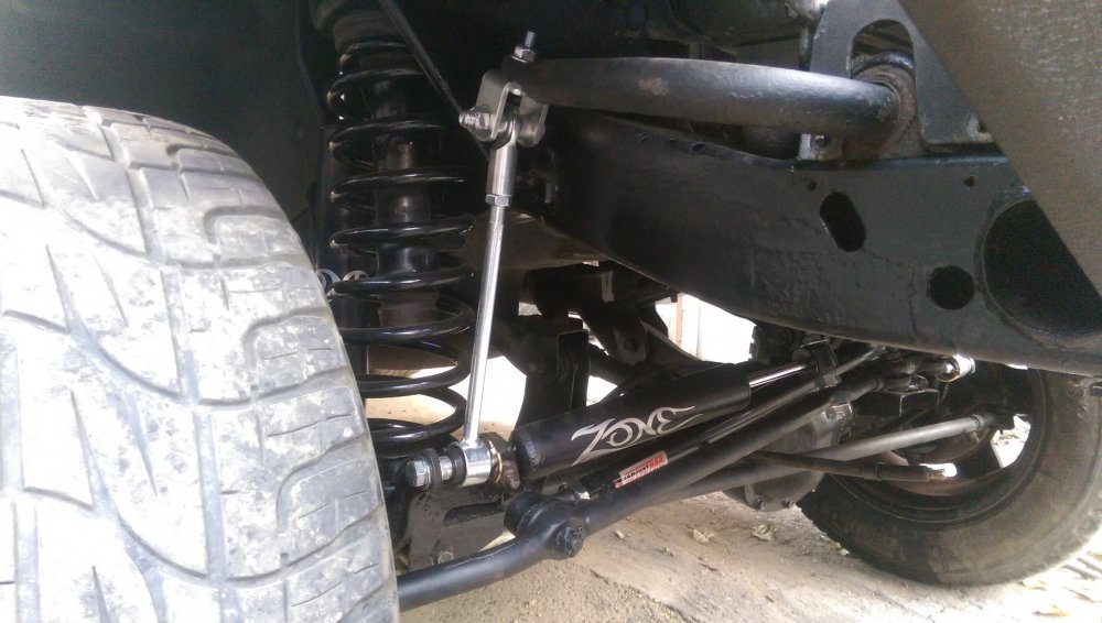

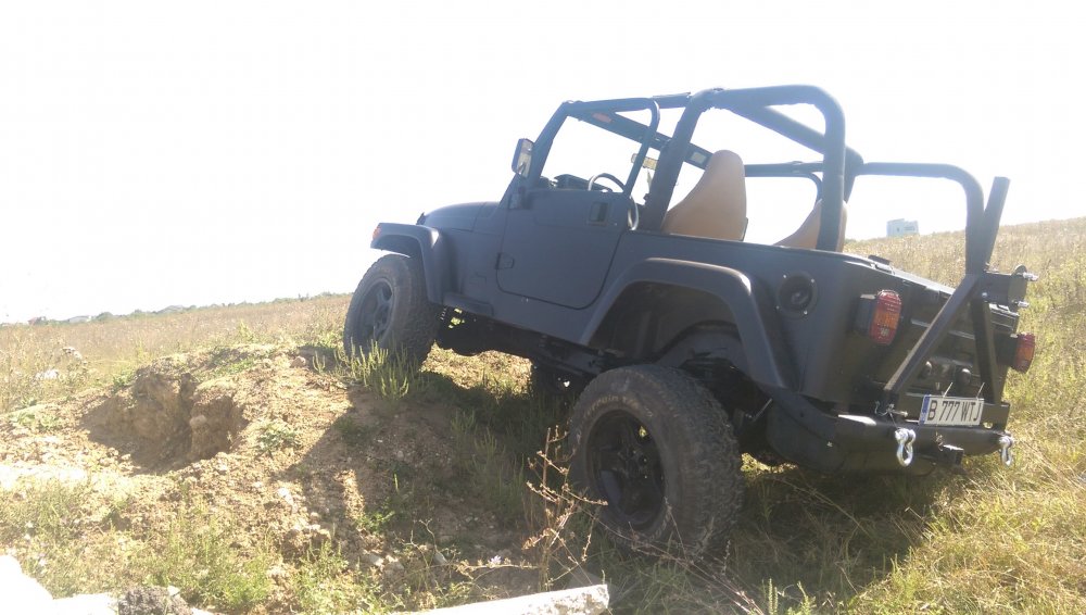

abunea Posted November 25, 2015 Author Share Posted November 25, 2015 Re: 1997 Wrangler Tom&Jerry Gata masinuta, am scos-o in primele probe. Deocamdata pe sosea. Intre timp i-am masurat si compresia, all ok. Foarte aproape de parametrii din fabrica. Ca prime impresii: - problema cu incingerea s-a rezolvat - este destul de rigida - chestie asumata, mai ales ca am ales si amortizare Nitro - imi place cum sta pe drum, clar s-a schimbat comportamentul fata de stock, insa nu rau - cam gafaie in treapta a 4-a, pana acum nu am apucat sa merg in afara orasului cu ea, dar sigur trebuie schimbate rapoartele in punti - nu am detectat vibratii neplacute datorita kitului de inaltare (cardan, etc) Per total ma declar multumit de alegere. Urmeaza sa vedem cum se comporta si in teren. - O | | | | | | | O - - O IIIIIII O - Link to comment Share on other sites More sharing options...
klingo_21 Posted November 25, 2015 Share Posted November 25, 2015 Re: 1997 Wrangler Tom&Jerry salut!de unde ai luat bieletele antiruliu?si cat au costat?multumesc. Link to comment Share on other sites More sharing options...
abunea Posted November 25, 2015 Author Share Posted November 25, 2015 Re: 1997 Wrangler Tom&Jerry salut!de unde ai luat bieletele antiruliu?si cat au costat?multumesc. Salut, nu le-am schimbat. - O | | | | | | | O - - O IIIIIII O - Link to comment Share on other sites More sharing options...

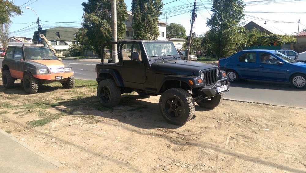

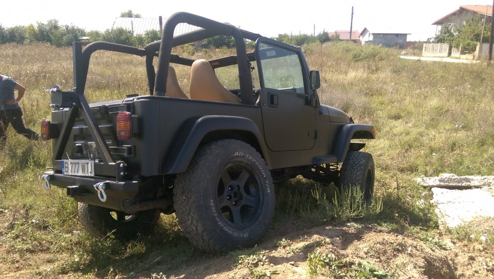

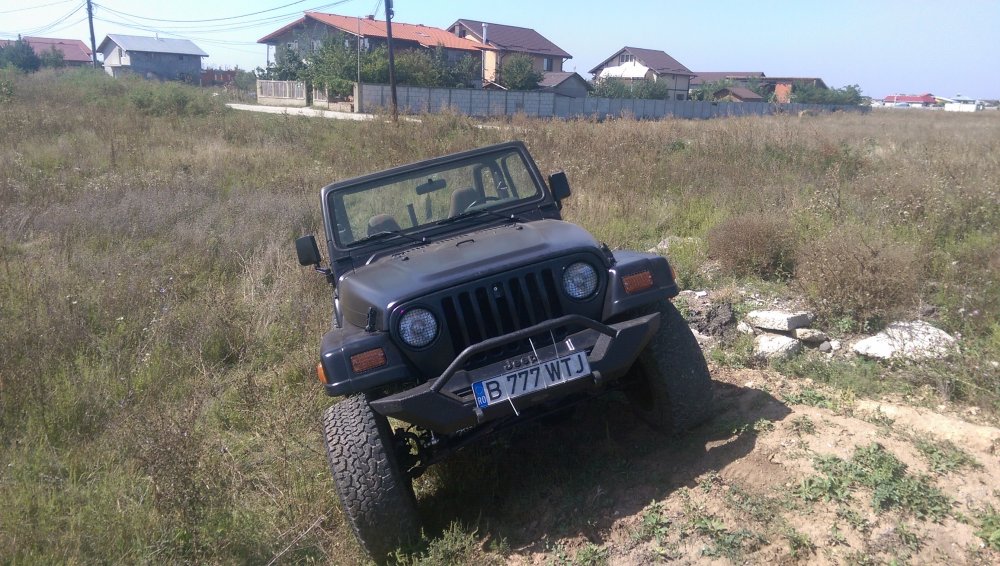

abunea Posted December 13, 2015 Author Share Posted December 13, 2015 Re: 1997 Wrangler Tom&Jerry De 1 Decembrie am facut si o iesire light, pe zapada si noroi, sa vedem cum se comporta. S-a comportat bine, totusi se simte ca invarte greu rotile. La fel si pe autostrada, a 5-a mergea numai la vale. In rest pierdea din viteza ;D asa ca am comandat si urmeaza montajul saptamana asta, rapoarte de 4.88, impreuna cu kiturile de montaj. Mosul a venit mai devreme 8) Mai am de bibilit la ea, tot nu i-am dat de cap cu becul de la frana de mana, am gasit un furtun nestrans bine, s-a stins becul, iar acum s-a aprins iar. Oricum se desfac puntile deci o sa urmeze o verificare ca lumea la toate furtunele. - O | | | | | | | O - - O IIIIIII O - Link to comment Share on other sites More sharing options...
