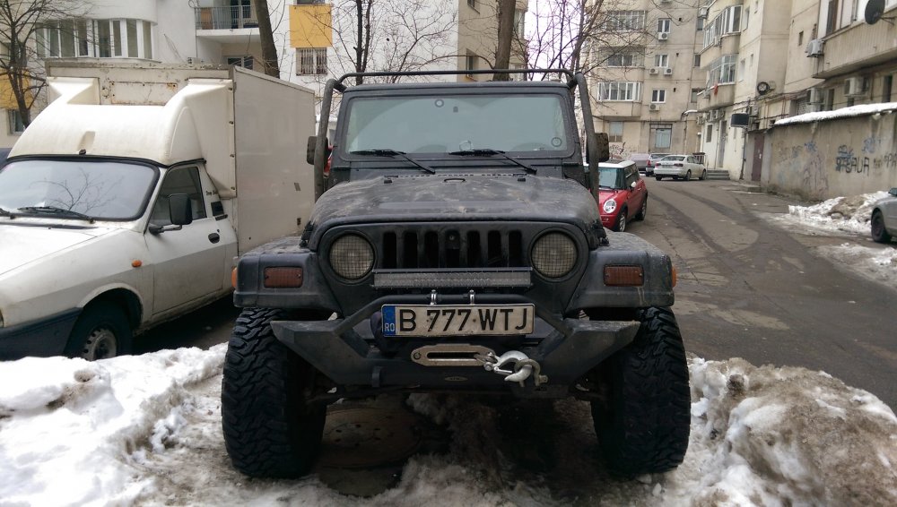

alin-jeep Posted March 9, 2017 Share Posted March 9, 2017 Re: 1997 Wrangler Tom&Jerry Update: troncanitul era de la sistemul de evacuare, e mancat de rugina si nu mai sta la locul lui + slabit suruburi tendoane. Intre timp am mai montat ledbarul care statea de cateva luni prin casa :grin:, chinezarie de 23 inch, 5d si 336w. Multumit de cum bate, desi fiind montat pe bullbar e cam in fata, asa ca ma gandesc sa mai montez 2 proiectoare flood pe montantii parbrizului, orientate un pic in lateral. Am reusit si performanta de a scoate fum din bord, de la o prostie :cn Am vrut sa schimb becul de la butonul de dezaburire, l-am demontat si nu am realizat ca becul vine cu tot cu soclu. Am pus soclul la loc, cu gandul sa nu il ratacesc si a rezultat un scurt de toata frumusetea. Asa ca aviz amatorilor. A fost cel mai scump bec de bord schimbat pana acum :ha: Ma bate gandul sa comit si un soundbar (ori cumparat ori facut din lemn) pentru ca la peste 40km/h difuzoarele din bord nu fac fata. Si am inceput sa studiez ce pot face pentru a intari puntile. Ma gandesc destul de serios la niste elockers, fata si spate. Cel mai bun lucru in privinta puntilor este sa le lasi asa -oricati bani ai baga tot slabe o sa fie Link to comment Share on other sites More sharing options...
