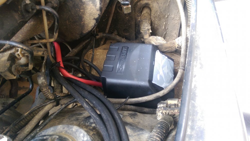

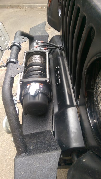

abunea Posted May 2, 2016 Author Share Posted May 2, 2016 Re: 1997 Wrangler Tom&Jerry M-am lamurit cu soft-top-ul, am tot ce imi trebuie. Am comandat kitul de revizie pentru tamburii spate, sper ca odata cu revizia completa sa scap si de becul ala aprins. Daca tot a venit iepurasul, a venit si cu un troliu Superwinch SR9500, achizionat si montat la GTC Auto. Mi-a placut cum au lucrat, mai ales ca am avut niste idei mai speciale (cutia cu relee montata sub capota, iar priza pt telecomanda sub bord, pentru comoditate). Acum asteapta proba in teren :grin: - O | | | | | | | O - - O IIIIIII O - Link to comment Share on other sites More sharing options...

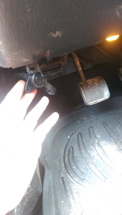

abunea Posted May 15, 2016 Author Share Posted May 15, 2016 Re: 1997 Wrangler Tom&Jerry Fiind jurnal hai sa mai documentam. Pana la urma am scapat si de becul aprins, s-a rezolvat simplu, am scos mufa de la valva de control :ha: Bineinteles ca am pus-o la loc, dar se pare ca resetarea i-a fost de folos. Tot nu am scapat de sunetul ala de placute, ba chiar mi-a facut faza de cateva ori sa se infraneze roata dreapta fata. Se intampla doar la mers in oras, cand e mai cald afara si tot o freci de la un semafor la altul. O lasi jumatate de ora sa se raceasca si merge ca lumea. Am luat si montat kitul de service pt tamburii spate, acum astept sa vina si kitul de reparatie pentru etrierii fata si sper sa scap si de problema asta. Intre timp a cedat si cilindrul de la pompa de ambreiaj, noroc ca deja aveam tot ansamblul pompa/cilindru asa ca urmeaza schimbat cu totul. Per total sunt super incantat de masinuta, e o placere sa o conduc, dar e o gaura neagra de bani :ha: orice proiect de genul asta e, dar sincer Vitara era mult mai fiabila :banana Si cu toate astea nu regret nici o clipa ca am luat-o :ha: definitia nebuniei probabil :ha: Niste poze de la o iesire de plimbare recenta - O | | | | | | | O - - O IIIIIII O - Link to comment Share on other sites More sharing options...

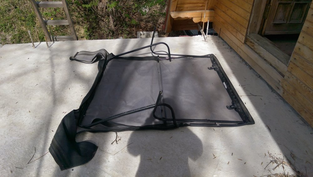

abunea Posted May 17, 2016 Author Share Posted May 17, 2016 Re: 1997 Wrangler Tom&Jerry Da, ala a zburat si nu l-am mai gasit. Oricum nu era cea mai fericita adaptare. Am adaptat in spate, pe suportul rotii de rezerva, dar nu e ok pentru ca nu mai vad chiar nimic prin geamul din spate, cand flutura. Ma gandesc cum sa fac unul mai mic si sa il montez undeva mai sus, ori in fata ori in spate. Cam cum au americanii steguletele alea cand se dau prin desert. Mor ca nu se mai schimba vremea asta o data, sa ii pun softopul. Intrebare pentru cei care au testat deja, are vreun efect windstopperul ala din material gen steag, care se monteaza in spatele scaunelor fata? - O | | | | | | | O - - O IIIIIII O - Link to comment Share on other sites More sharing options...
MihaiK Posted May 17, 2016 Share Posted May 17, 2016 (edited) Re: 1997 Wrangler Tom&Jerry Felicitari! Ai o masina excelenta! Arata (si cred ca si merge) intr-un mare fel. Sa iti aduca numai bucurii! Cilindrul de ambreiaj s-a dus dintr-o data? Daca am inteles bine la ce te referi si adica "paravantul" din spatele scaunelor din fata, acesta are efect cand esti decapotat si elimina turbulentele dinamice, pe scurt nu te bate vantul la viteza. Nu am testat nici o data pe Wrangler dar pot sa iti confirm ca la masini decapotabile sport/de strada are efect. Ps. Lamureste-ma te rog si pe mine exista softtop-uri cu door surrounds si fara door surrounds? Al meu pare a fi fara. Multumesc Edited May 17, 2016 by MihaiK Link to comment Share on other sites More sharing options...
ssrli Posted May 17, 2016 Share Posted May 17, 2016 Re: 1997 Wrangler Tom&Jerry Dupa o comparatie pe 2 MX5-uri, paravantul functioneaza excelent. Una fara paravant, una cu, am inghetat in masina fara paravant din cauza turbulentelor. Evident nu e aceeasi masina, dar paravanturile decente ar trebui sa isi faca treaba. '02 WG CRD - EGR delete '94 MX5 NA8 - Low, fast and stupid. Link to comment Share on other sites More sharing options...
abunea Posted May 17, 2016 Author Share Posted May 17, 2016 (edited) Re: 1997 Wrangler Tom&Jerry Am bagat la cap, mersi. @Kedu - Multumesc! :dr1 Din cate stiu eu, ai nevoie de door surrounds pentru orice fel de soft-top. Asta pentru ca usile in partea de sus nu au pe ce sa se opreasca. Eu am mers cu a mea cu hardtopul dat jos, in timpul probelor, si zdranganeau usile non stop. Rolul door surround-urilor cred ca este sa ofere suport pt partea de sus a usilor, sa nu se balangane si sa ofere un loc in care sa prinzi soft-topul, ca sa nu intre vantul/ploaia. Ai nevoie si de acel windshield channel, care difera in functie de tipul de softop. Eu il am pe ala de fabrica, windshield channel o bucata de tabla, care intra in softop si care contine si clemele cu care se fixeaza tot sistemul de parbriz. Clemele sunt identice cu cele de la hardtop. Alte tipuri de soft-top, au alte tipuri de windshield channel. Fara ala nu vei putea fixa soft-topul de parbriz. Daca identifici ce model de soft-top ai, sau vrei sa il cumperi acum, vezi sa iei si windshield channel-ul corespunzator. Daca am spus prostii, sper sa ma corecteze cei care stiu mai bine. Eu nu am apucat inca sa ii montez soft-top-ul, abia astept sa fac o plimbare cu ea decapotata. Cilindru de ambreiaj a avut o poveste lunga. Eu am demontat masina complet, iar la reasamblare am constatat o scurgere a lichidului de ambreiaj, pe la pompa, pe sus. Fiind sertizate nu am avut ce sa fac, decat sa cumpar alt kit complet (pompa, cllindru, furtune). L-am montat pe ala nou si curgea pe la pedalier, de data asta, imi baltea lichidul pe podea la sofer. Le-am trimis poze si mi-au trimis alt set. Intre timp am luat cilindrul vechi si pompa veche si am montat furtunele de pe aia noua de curgea. A venit si setul nou pana la urma si l-am pus la pastrare. Acum a cedat cilindrul vechi si cum am setul nou o sa il inlocuiesc cu totul. Ca si recomandare, mie mi-a zis Alin ca piesele de la Crown sunt slabe, dar deja apucasem sa comand. Si are 100% dreptate. Unele au fost ok, altele (cum a fost cazul asta) au fost proaste. Asa ca ai grija ce si cum comanzi de la ei, desi au preturi bune. Edited May 17, 2016 by abunea - O | | | | | | | O - - O IIIIIII O - Link to comment Share on other sites More sharing options...
MihaiK Posted May 23, 2016 Share Posted May 23, 2016 Re: 1997 Wrangler Tom&Jerry Mltumesc de info @abunea. Ma uit sa vad exact ce elemente am de la soft top. Door surrounds sigur nu am. Nu sunt chiar ieftine nici pe ebay, tinand cont ca sunt niste plastice. Soft top-ul meu are oricum doua gauri, cred ca a fost ros de soareci si trebuie sa il peticesc cumva. Am mai brocolat eu si la softtop-ul de la Samurai asa ca nu sunt strain de peticit prelate de genul asta. Multumesc Link to comment Share on other sites More sharing options...
