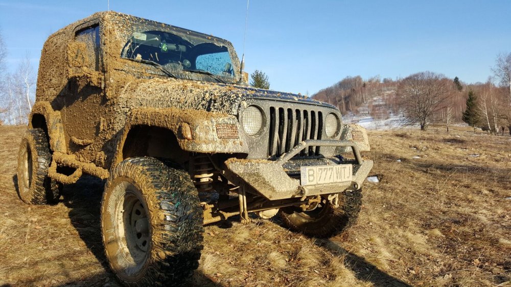

abunea Posted January 5, 2016 Author Share Posted January 5, 2016 (edited) Re: 1997 Wrangler Tom&Jerry Cum am promis revin cu impresiile. On-road: viteza maxima a scazut clar, indicatia vitezometrului e ~15km/h in plus fata de viteza reala :ha:, insa se simte ca are vana in toate treptele. Doar ca idee, viteza de 80km/h e atinsa in tr 5 la 2100rpm. Consumul la un drum Bucuresti-Campina, mers cam 80, dar cu episoade de 100 a fost de 11-12L, ceea ce mi se pare mai mult decat decent, chiar surprinzator. Off-road: alta mancare de peste. Reductia e fantastica, Treapta 1 a devenit aproape inutilizabila pe reductor, urca de rupe in a 2-a si a 3-a. Nu regret investitia facuta nici o clipa. A meritat. E a doua iesire off-road, asa ca am incercat si decuplarea barei stabilizatoare fata. Flexare cat cuprinde insa trebuie neaparat sa prelungesc furtunul de aerisire de la diferential, l-am gasit iesit din grup cand am iesit din teren. In alta ordine de idei, am luat hotararea sa schimb si furtunele de frana, sunt cele originale, asa ca am dat comanda de furtune de inox, cu 4" mai lungi, ca sa acomodam si inaltarea. Cateva poze de la o iesire in zona Holbav, o sa mai pun cateva poze cand ajung acasa. Edited January 5, 2016 by abunea - O | | | | | | | O - - O IIIIIII O - Link to comment Share on other sites More sharing options...

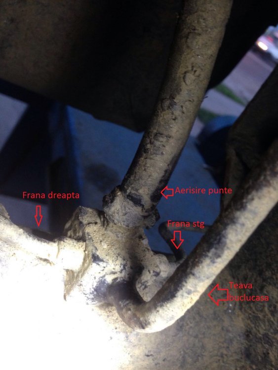

abunea Posted April 10, 2016 Author Share Posted April 10, 2016 (edited) Re: 1997 Wrangler Tom&Jerry Am vrut sa schimb furtunele de frana, cu unele mai lungi si inox. De doua ori mi-a facut faza sa se blocheze frana dreapta fata, din cauza furtunelor vechi si roase. Relativ ok pe fata, sunt un pic cam lungi dar le-am aranjat sa nu frece. insa la furtunul de pe spate am dat de o problema, nu se potriveste. Furtunul e de marca ok, scrie pe cutie ca "replaces original part", e pt TJ 97-06, dar pe spate la mine pleaca o teava direct dintr-un paralelipiped. Nu se poate insurba acolo piesa de legatura. Si nici mai departe pe traseu, are la un moment dat un furtun de cauciuc, dar e prins cu coliere. Sunt curios, daca aveti ocazia sa verificati la voi cum e. Intre timp i-am luat si montat si un roof-rack, pentru a putea monta cutia sau un portbagaj, poate si un ledbar. Nu ma omor dupa look, insa asta Smittybilt a fost singurul pe care il puteam procura la un pret decent. Edited April 10, 2016 by abunea - O | | | | | | | O - - O IIIIIII O - Link to comment Share on other sites More sharing options...

cos Posted April 10, 2016 Share Posted April 10, 2016 Re: 1997 Wrangler Tom&Jerry Un furtun prins cu coliere pe traseul de frana ? Adica furtunul leaga tevile de frana ? Sau e doar pe aerisirea puntii ? ... sa fim corecti pana la capat ! Nu cere nimeni sa fii impecabil si un fel de varf de gama , doar corect e destul ! Link to comment Share on other sites More sharing options...
alin-jeep Posted April 10, 2016 Share Posted April 10, 2016 (edited) Re: 1997 Wrangler Tom&Jerry Pune o poza cu furtunul care trebuie montat Edited April 10, 2016 by alin-jeep Link to comment Share on other sites More sharing options...
lazarcostin Posted April 11, 2016 Share Posted April 11, 2016 Re: 1997 Wrangler Tom&Jerry Pe punte este montat t-ul cu tevile frana stg dreapta si prin acest t-eu iese si aerisirea din punte. Furtunul de aerisire care duce in sus este prins cu un colier. Racordul flexibileste ambutisat si o teava metalica intra in acest t-eu fara filet sau cupla. Racordul care a venit mai lung are filet in capatul de la punte dar din pacate nu are unde sa fie infiletat. Original cred ca racordul vine cu tot cu acel t-eu in care intra conductele de frana si prin care iese aerisirea punte. Vitara din 1997 cu motor 2.0 16v 132 cp LR discovery 2 dec 2004 automata Link to comment Share on other sites More sharing options...
abunea Posted April 11, 2016 Author Share Posted April 11, 2016 Re: 1997 Wrangler Tom&Jerry Foarte frumoasă :ft, modificată cu mult bun gust :al Totuşi am o nedumerire, de ce Tom&Jerry? De la ce? Multumesc! Nu am facut-o cu designul in cap, sa fie functionala in primul rand, dar imi place ce a iesit. De unde Tom&Jerry? Pai mi-au placut desenele astea in copilarie, iar modelul de Wrangler e TJ, asa ca pentru botez a fost ok :wink: @Cos - Am fost si eu surprins, nu imi mai aduc clar aminte ce e dedesubt, dar cert e ca sunt doua bucati de teava metalica cu un furtun de cauciuc intre ele. Si nu are filet, nu are nimic. Nu bag mana in foc ca erau coliere. O sa ma bag sub ea cand nu ploua si fac niste poze. @Alin - atasata :grin: - O | | | | | | | O - - O IIIIIII O - Link to comment Share on other sites More sharing options...
alin-jeep Posted April 11, 2016 Share Posted April 11, 2016 (edited) Re: 1997 Wrangler Tom&Jerry Simplu .Furtunul nou se infileteaza in T-eul din punga iar furtunul de aerisire ramane la locul lui pe holenderul in care este prins si T-eul . Costine -tu spui ca nu este filet pe T-eu ? Edited April 11, 2016 by alin-jeep Link to comment Share on other sites More sharing options...
abunea Posted April 11, 2016 Author Share Posted April 11, 2016 (edited) Re: 1997 Wrangler Tom&Jerry Simplu .Furtunul nou se infileteaza in T-eul din punga iar furtunul de aerisire ramane la locul lui pe holenderul in care este prins si T-eul . Costine -tu spui ca nu este filet pe T-eu ? Da, nu e filet acolo. Se vede si din poza de ieri, din T-ul ala iese o teava fixa. De fapt pe punte nici nu e un T-eu propriu zis, e o bucata de fier paralelipipedica, din care ies toate (frana stg, frana dr, aeriserea puntii si intra teava asta de frana). Edited April 11, 2016 by abunea - O | | | | | | | O - - O IIIIIII O - Link to comment Share on other sites More sharing options...
alin-jeep Posted April 11, 2016 Share Posted April 11, 2016 Re: 1997 Wrangler Tom&Jerry Scoate chestia aia din punga si fa-i o poza si daca nu are filet da-i-o in cap celui care ti-a vandut-o da' pune-o intr-o punga mai mare +inca ceva rulmenti in ea :ha::ha::ha: Link to comment Share on other sites More sharing options...
cos Posted April 11, 2016 Share Posted April 11, 2016 Re: 1997 Wrangler Tom&Jerry Adaptorul ala paralelipipedic e si teu pentru stg/dr ( n-are filet ? ... ar trebui sa aiba sub capacelul de plastic ) , partea mai putin buna e ca tine furtunul permanent curbat . ... sa fim corecti pana la capat ! Nu cere nimeni sa fii impecabil si un fel de varf de gama , doar corect e destul ! Link to comment Share on other sites More sharing options...
