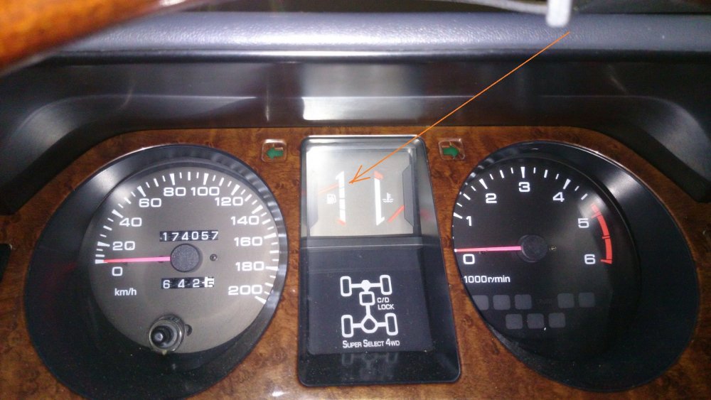

shopy Postat Februarie 1, 2016 Autor Partajează Postat Februarie 1, 2016 Re: Pajero 2.8 proaspat posesor Imi poate spune cineva, masina asta are ECU? E loc sub soare pentru toata lumea. Mai ales ca toata lumea vrea sa stea la umbra. (Jules Renard) Link spre comentariu Distribuie pe alte site-uri Alte opțiuni partajare...
Cristian1 Postat Februarie 1, 2016 Partajează Postat Februarie 1, 2016 Re: Pajero 2.8 proaspat posesor 4M40 are ECU, daca e pus ca la benzinar, il gasesti la picioarele pasagerului in caroserie. Dai mocheta la o parte si il gasesti. Off-Road in Waldland Link spre comentariu Distribuie pe alte site-uri Alte opțiuni partajare...
mariusradovici Postat Februarie 1, 2016 Partajează Postat Februarie 1, 2016 Re: Pajero 2.8 proaspat posesor Are Ecu si eu sigur are mufa de tester pe ea..parerea mea! Pentru colegul dezamagit de bratele fata Mitsubishi, vei face cea mai mare gresala luand 90-ul, iar despre sasiul de Patrol poate nu ai citit destule! Pana la roti de 33" Pajero este cea mai buna varianta! incercatile pe toate ca doar asa e cel mai fain Link spre comentariu Distribuie pe alte site-uri Alte opțiuni partajare...
shopy Postat Februarie 1, 2016 Autor Partajează Postat Februarie 1, 2016 Re: Pajero 2.8 proaspat posesor 4M40 are ECU, daca e pus ca la benzinar, il gasesti la picioarele pasagerului in caroserie. Dai mocheta la o parte si il gasesti. Ok... multam de info, nu vreau sa umblu la el, doar sa stiu ce hram poarta... Desi m-as fi bucurat sa nu aibe! E loc sub soare pentru toata lumea. Mai ales ca toata lumea vrea sa stea la umbra. (Jules Renard) Link spre comentariu Distribuie pe alte site-uri Alte opțiuni partajare...

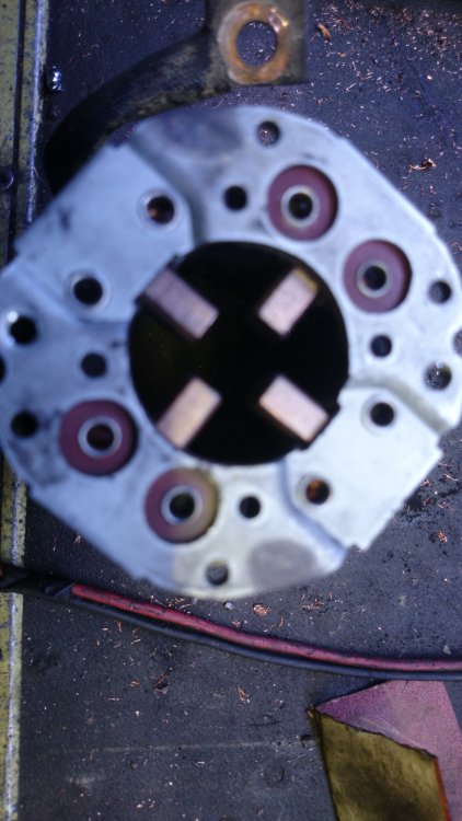

shopy Postat Februarie 25, 2016 Autor Partajează Postat Februarie 25, 2016 Re: Pajero 2.8 proaspat posesor Astazi, dupa lupte seculare ce au durat vreo' luna jumate, am reusit sa termin cu actele. Intre timp am facut o revizie electromotorului (schimbat carbuni, rulment) si alternatorului care nu incarca suficient, drept pentru care trei martori luminosi stateau aprinsi in bord. Electricianul a spus ca diodele si releul erau pentru modelul de 2,5 ca atare a comandat si schimbat cu unele pentru 2,8 iar acum incarca 14,2V si martorii buclucasi s-au stins! :banana Cu ocazia asta s-au inlocuit si cele doua curele de la alternator. Urmeaza schimbat uleiuri, filtre, senzori, kit ambreiaj, pompa apa, frane, revizie AC, incaltari (probabil voi pune STT-urile de pe Jeep, ca n-au nici 3-400 km). Ce ma intriga acum e acul de nivel combustibil care nu mai coboara cand opresc motorul, e normal? Asa tre' sa stea si n-am observat pana acuma? E loc sub soare pentru toata lumea. Mai ales ca toata lumea vrea sa stea la umbra. (Jules Renard) Link spre comentariu Distribuie pe alte site-uri Alte opțiuni partajare...
adisan77ro Postat Februarie 25, 2016 Partajează Postat Februarie 25, 2016 Re: Pajero 2.8 proaspat posesor Ce ma intriga acum e acul de nivel combustibil care nu mai coboara cand opresc motorul, e normal? Asa tre' sa stea si n-am observat pana acuma? Asa este si la mine si la altii. Va indica tot timpul nivelul combustibilului. Link spre comentariu Distribuie pe alte site-uri Alte opțiuni partajare...
shopy Postat Februarie 25, 2016 Autor Partajează Postat Februarie 25, 2016 Re: Pajero 2.8 proaspat posesor Asa este si la mine si la altii. Va indica tot timpul nivelul combustibilului. Mersi, m-am linistit! :h5 E loc sub soare pentru toata lumea. Mai ales ca toata lumea vrea sa stea la umbra. (Jules Renard) Link spre comentariu Distribuie pe alte site-uri Alte opțiuni partajare...

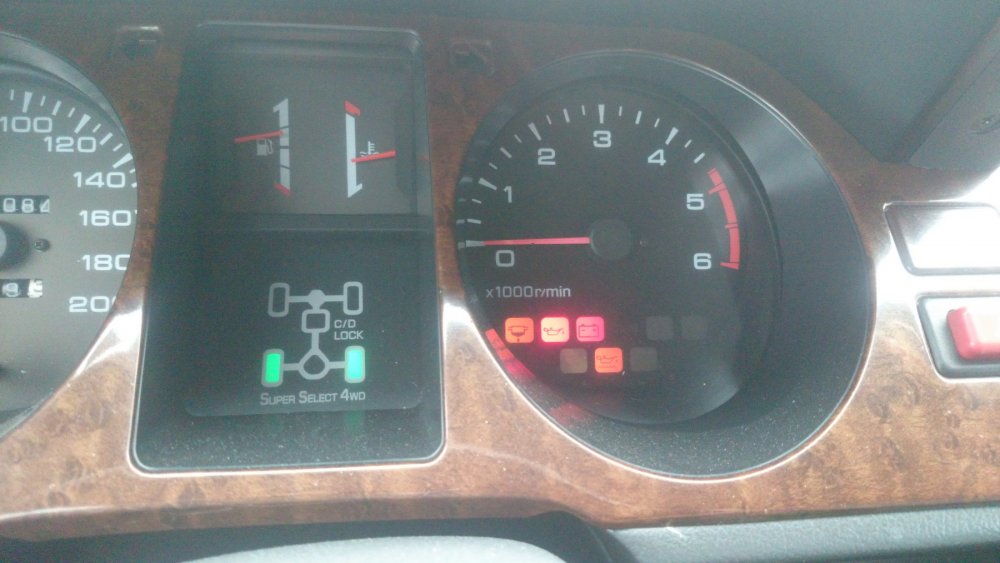

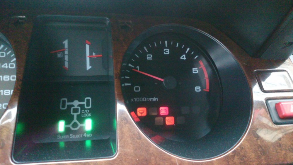

shopy Postat Martie 4, 2016 Autor Partajează Postat Martie 4, 2016 Re: Pajero 2.8 proaspat posesor Se pare ca am un spiridus electric: azi dimineata am pornit Mitsu, dar martorii din foto nu s-au mai stins decat dupa pornire, desi am asteptat destul inainte sa-i dau cheie! Pornirea e usoara indiferent de temperatura... Ce sa fie, ce sa fie.... ? E loc sub soare pentru toata lumea. Mai ales ca toata lumea vrea sa stea la umbra. (Jules Renard) Link spre comentariu Distribuie pe alte site-uri Alte opțiuni partajare...
adisan77ro Postat Martie 4, 2016 Partajează Postat Martie 4, 2016 Re: Pajero 2.8 proaspat posesor Pai care e treaba cu uleiul? L-ai schimbat? Cu ce? Cat ai pus? Iar cel portocaliu din stanga din randul de sus cred ca este indicatorul nivelului lichidului de spalat din vasul aferent spalatorului de faruri (sub capota in partea stanga). Asta daca ai spalator de faruri. Link spre comentariu Distribuie pe alte site-uri Alte opțiuni partajare...
shopy Postat Martie 4, 2016 Autor Partajează Postat Martie 4, 2016 Re: Pajero 2.8 proaspat posesor Uleiul e la nivel, lichid in recipientul pentru faruri e de asemenea. Nu de aici vine buba. Practic ieri ca si inainte, cand puneam contactul, se stingeau pe rand martorii, dar azi, nu s-au mai stins ca si pana acuma, decat dupa pornire. E loc sub soare pentru toata lumea. Mai ales ca toata lumea vrea sa stea la umbra. (Jules Renard) Link spre comentariu Distribuie pe alte site-uri Alte opțiuni partajare...
GeorgePyf Postat Martie 4, 2016 Partajează Postat Martie 4, 2016 Re: Pajero 2.8 proaspat posesor poate nivel antigel? Link spre comentariu Distribuie pe alte site-uri Alte opțiuni partajare...
shopy Postat Martie 4, 2016 Autor Partajează Postat Martie 4, 2016 Re: Pajero 2.8 proaspat posesor Nu vad ce treaba ar avea fde exemplu becul de "baterie" cu nivelul lichidului de racire, zic. Mai degraba toate patru au o sursa comuna, cum ar fi un releu tembel, etc. E loc sub soare pentru toata lumea. Mai ales ca toata lumea vrea sa stea la umbra. (Jules Renard) Link spre comentariu Distribuie pe alte site-uri Alte opțiuni partajare...
GeorgePyf Postat Martie 4, 2016 Partajează Postat Martie 4, 2016 Re: Pajero 2.8 proaspat posesor sau este posibil sub filtru de carburant sa ai un senzor care detecteaza daca ai apa in carburant. Link spre comentariu Distribuie pe alte site-uri Alte opțiuni partajare...
shopy Postat Martie 4, 2016 Autor Partajează Postat Martie 4, 2016 Re: Pajero 2.8 proaspat posesor nu s-ar balbai motorul in cazul asta? merge normal, rotund... E loc sub soare pentru toata lumea. Mai ales ca toata lumea vrea sa stea la umbra. (Jules Renard) Link spre comentariu Distribuie pe alte site-uri Alte opțiuni partajare...
GeorgePyf Postat Martie 4, 2016 Partajează Postat Martie 4, 2016 (editat) nu s-ar balbai motorul in cazul asta? merge normal, rotund... pai poate este defect doar senzorul, sau doar instalatia electrica! la mine stiu ca daca-i scot mufa de la senzorul de sub filtru se aprinde ceva in bord dar masina ta cred ca are si blocant spate. din ce observ in poze! Editat Martie 5, 2016 de Tavi D. Link spre comentariu Distribuie pe alte site-uri Alte opțiuni partajare...
shopy Postat Martie 5, 2016 Autor Partajează Postat Martie 5, 2016 Re: Pajero 2.8 proaspat posesor Nu are blocant spate. Are in schimb destule comutatoare care (inca) nu stiu ce fac. Referitor la cei 4 martori care nu se mai sting inainte de pornire, am crezut/sperat sa fie din pricina bateriei prea uzate, dar azi am pus un alt acumulator nou-nout, deep cycle, incarcat full, si e la fel, adica tot nu se sting martorii decat dupa pornire. Ufff.... E loc sub soare pentru toata lumea. Mai ales ca toata lumea vrea sa stea la umbra. (Jules Renard) Link spre comentariu Distribuie pe alte site-uri Alte opțiuni partajare...

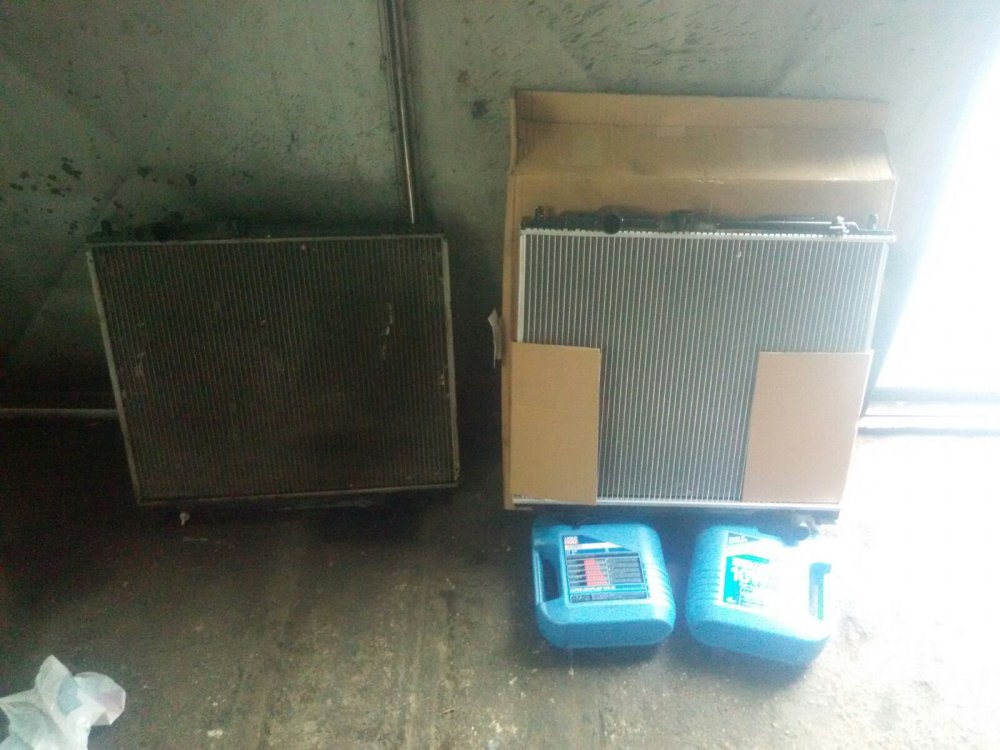

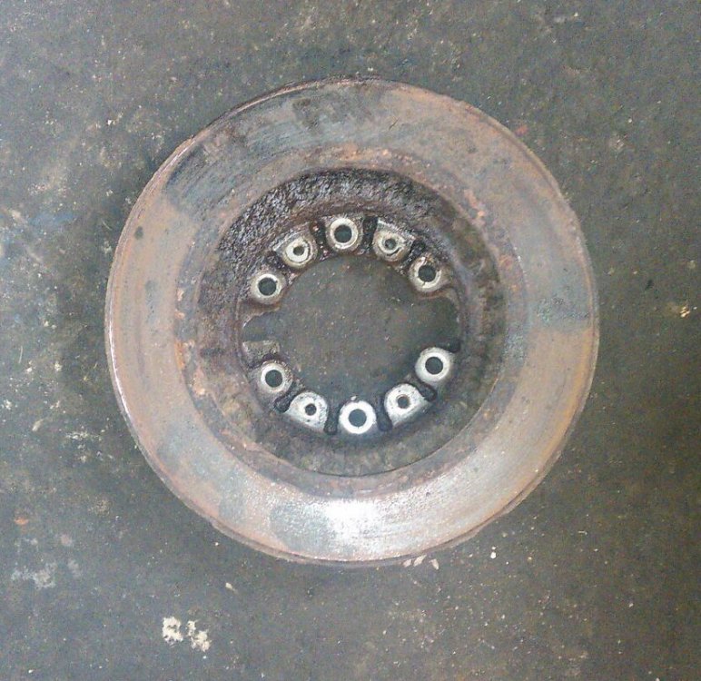

shopy Postat Martie 24, 2016 Autor Partajează Postat Martie 24, 2016 Re: Pajero 2.8 proaspat posesor Se lucreaza de zor, s-au schimbat bucsi, pivoti, rulmenti si alte bomboane, balamalele usii spate ca una era rupta, pompa de apa, filtre aer, ulei si habitaclu, ulei motor, radiator nou (la sfatul mecanicului care a incercat sa-l spele la interior si a inceput sa iasa o substanta groasa, vascoasa), s-a inceput revizia franelor, ocazie in care a iesit la iveala motivul pentru care nu tinea frana: discurile muci, ruginite, conductele frana spate corodate, repartitor frana spate blocat... S-au cumparat/montat toate discurile noi, conducte noi cupru, placute noi, revizuit etrierii, am comandat repartitor nou, se va inlocui si lichidul de frana la final. Urmeaza zilele astea curatat EGR (acum e blocat cu o tabla), curatat intercoolerul, admisia si altele. Dupa care o asteapta kit nou de ambreiaj HD de la Extreme Outback (mersi Razvan) si revizia pompei de injectie si a injectoarelor. Sunt departe de a vedea luminita de la capatul tunelului deocamdata. :old E loc sub soare pentru toata lumea. Mai ales ca toata lumea vrea sa stea la umbra. (Jules Renard) Link spre comentariu Distribuie pe alte site-uri Alte opțiuni partajare...
