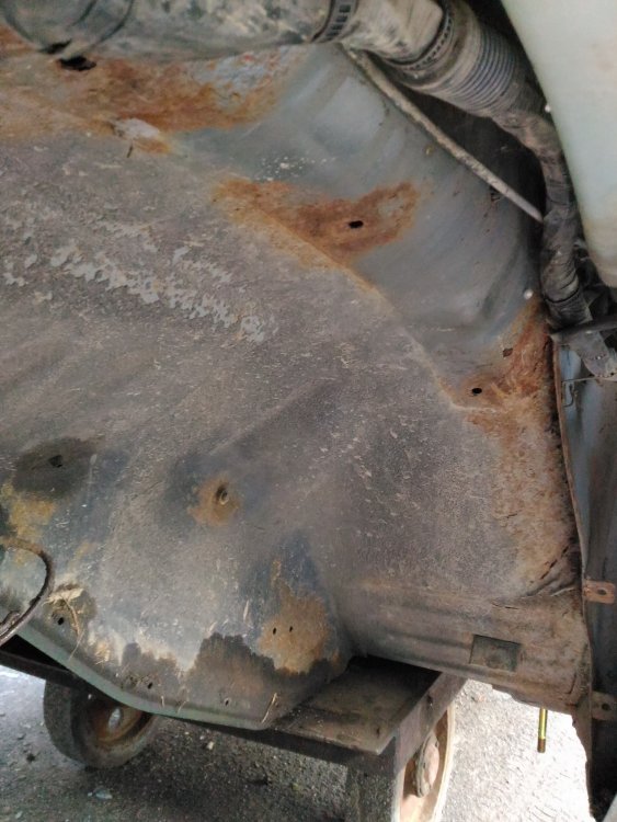

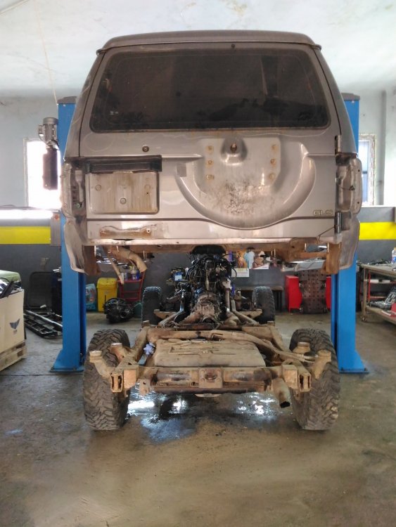

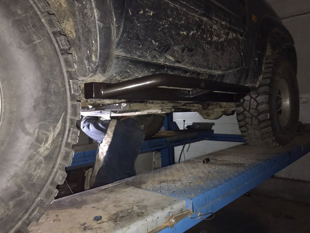

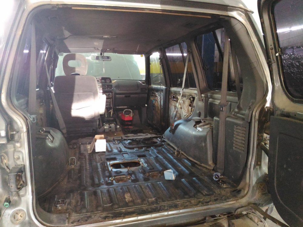

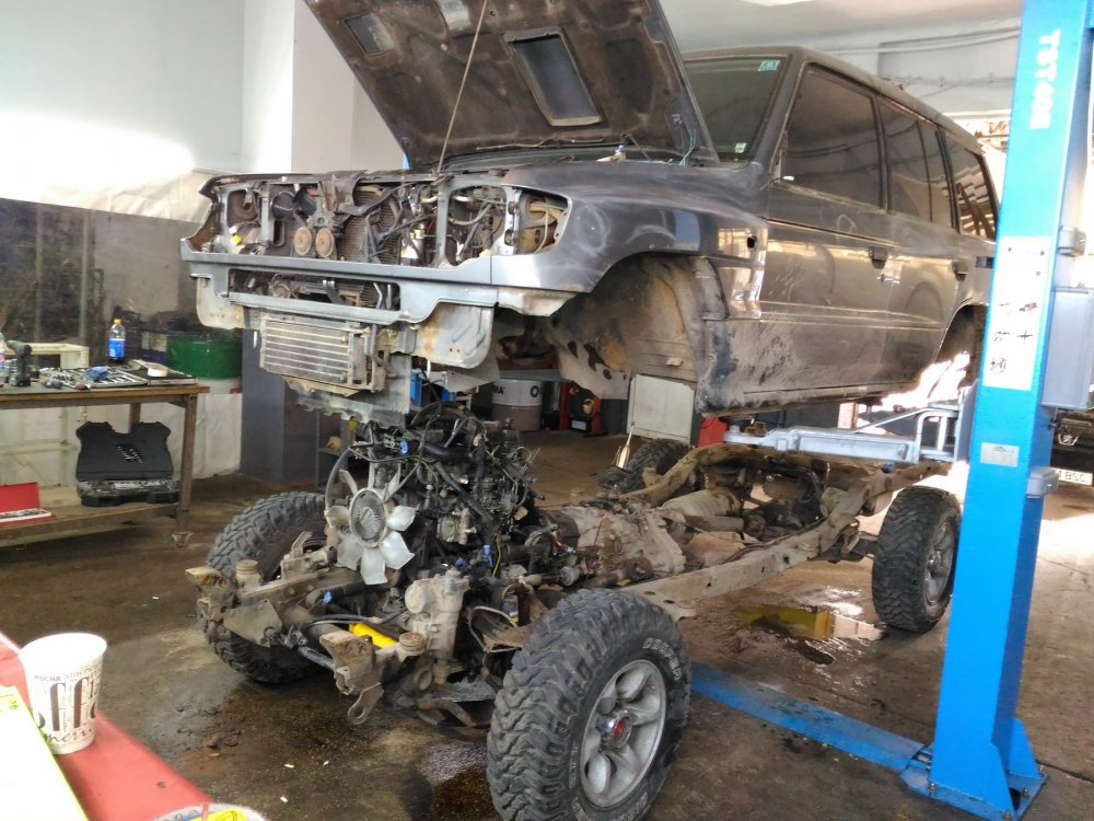

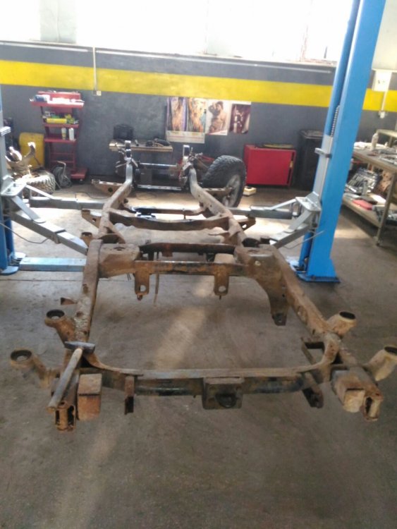

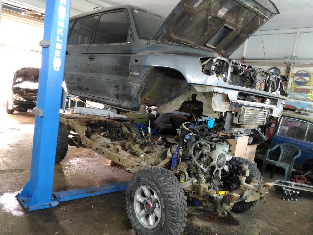

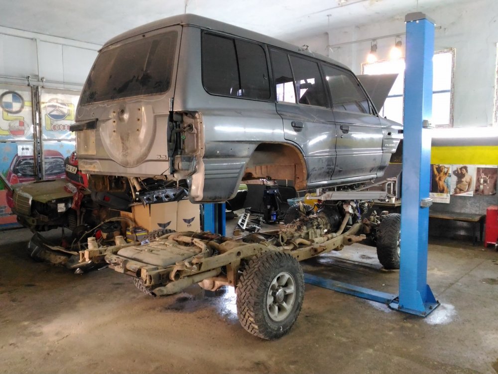

Dupe ce din punct de vedere mecanic am adus-o in ''mintile ei'', a sosit momentul sa rezolv cu rugina, asa ca masina a intrat la restaurare totala la un service din Bucuresti unde se va ridica caroseria de pe sasiu si dupa dezechiparea totala se va trece la sablat sasiul, reparat daca va fi cazul, grunduit si vopsit, identic tot ce e pe sub masina (brate, arcuri etc.) sablate, grunduite si vopsite electrostatic, apoi slefuita/reparata caroseria iar la final va fi vopsita cu Raptor U-Pol.

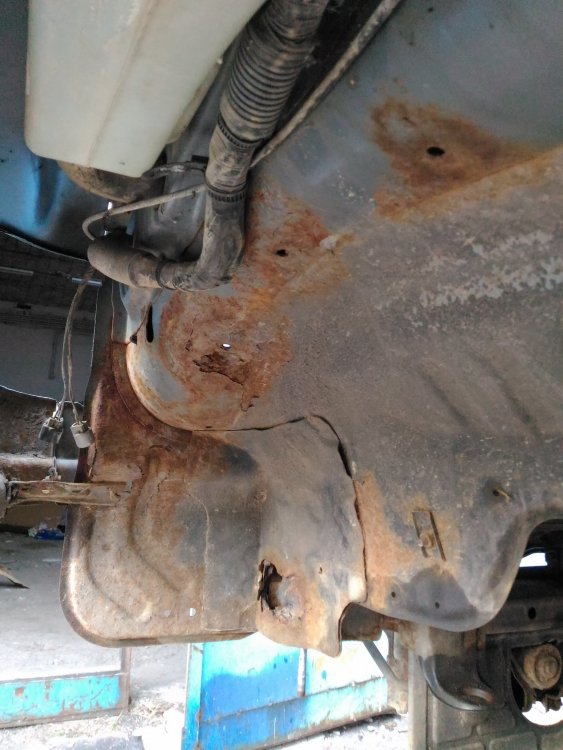

cateva poze de inceput:

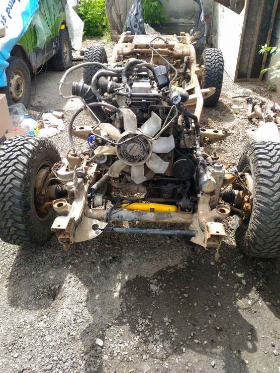

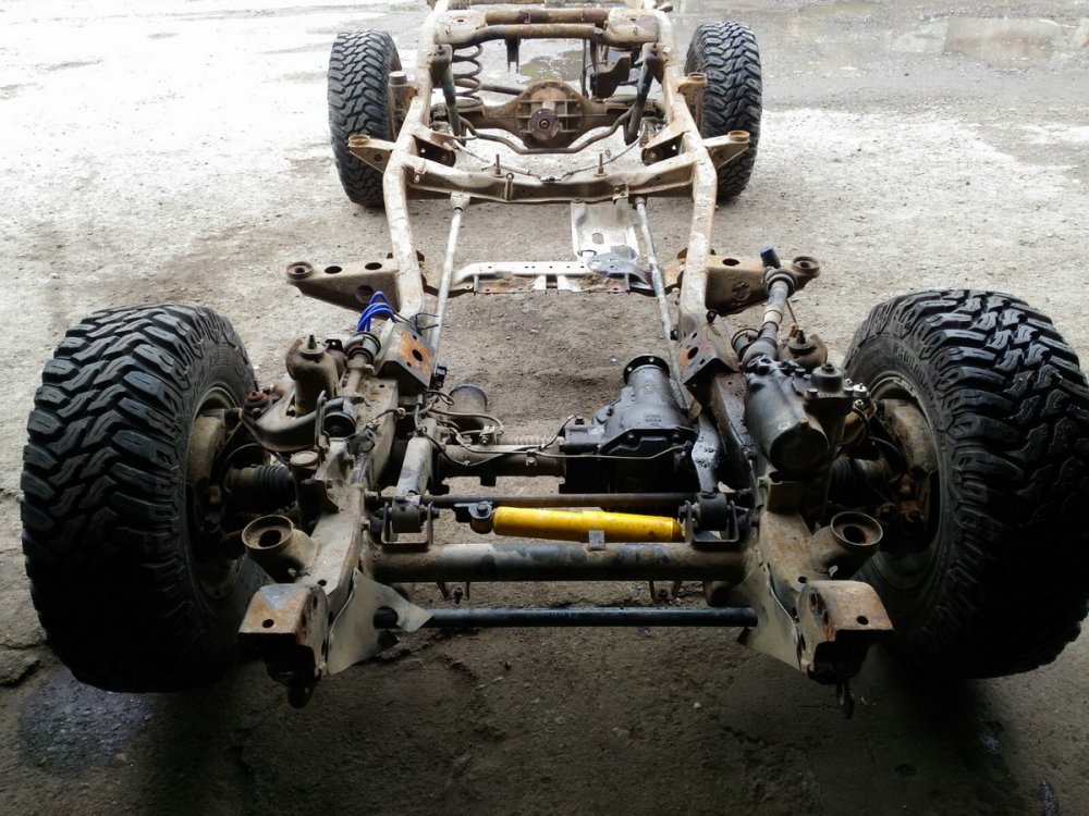

Inca cateva:

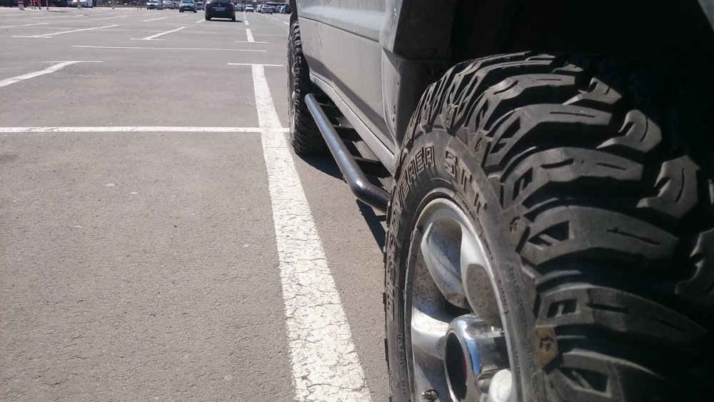

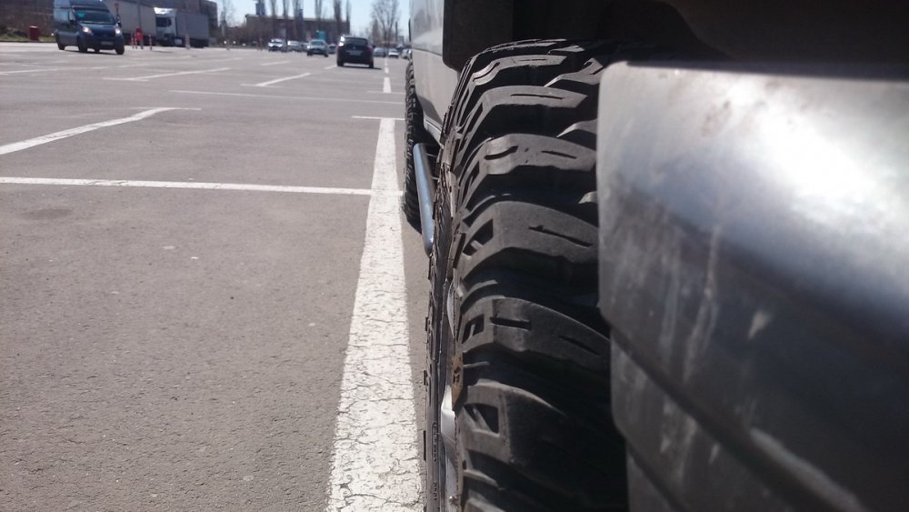

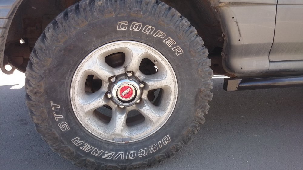

M-ar interesa parerile voastre referitoare la gume: acum sunt pe masina Cooper Discoverer STT de 30x9,5R15 care au doar vreo 500 km facuti si de care am fost foarte multumit in noroi; ma bate un gand sa le schimb cu unele asemanatoare dar pe 32''. Ideea e ca nu se mai fabrica STT ci STT Pro. Intrebarile mele sunt: incap fara sa atinga nimic? Se va pierde din putere?

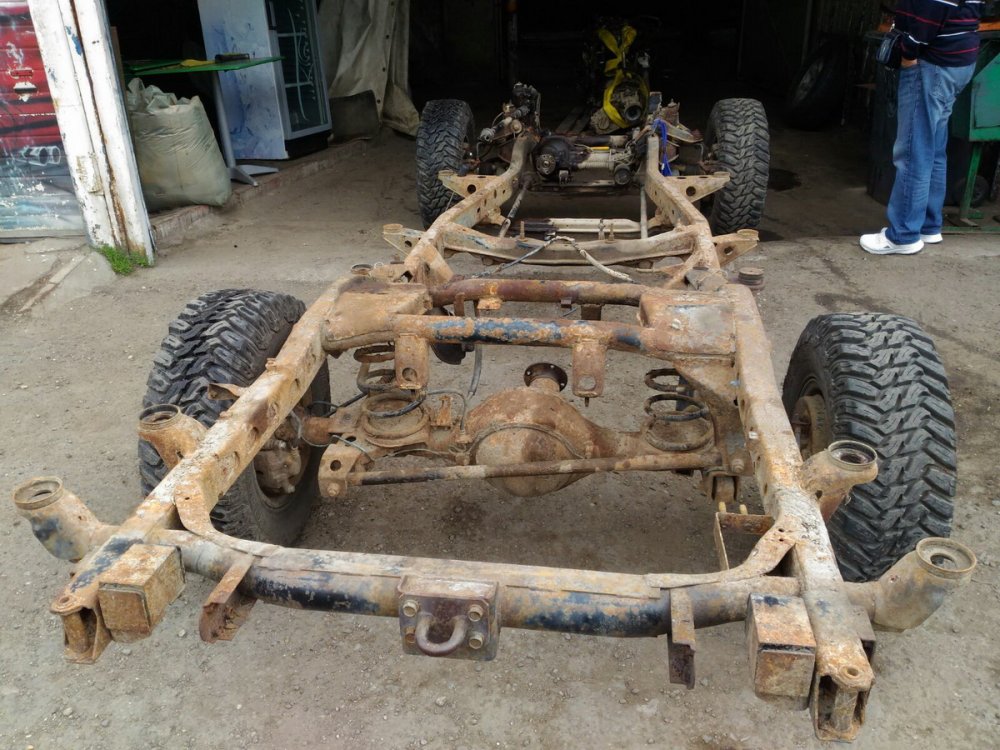

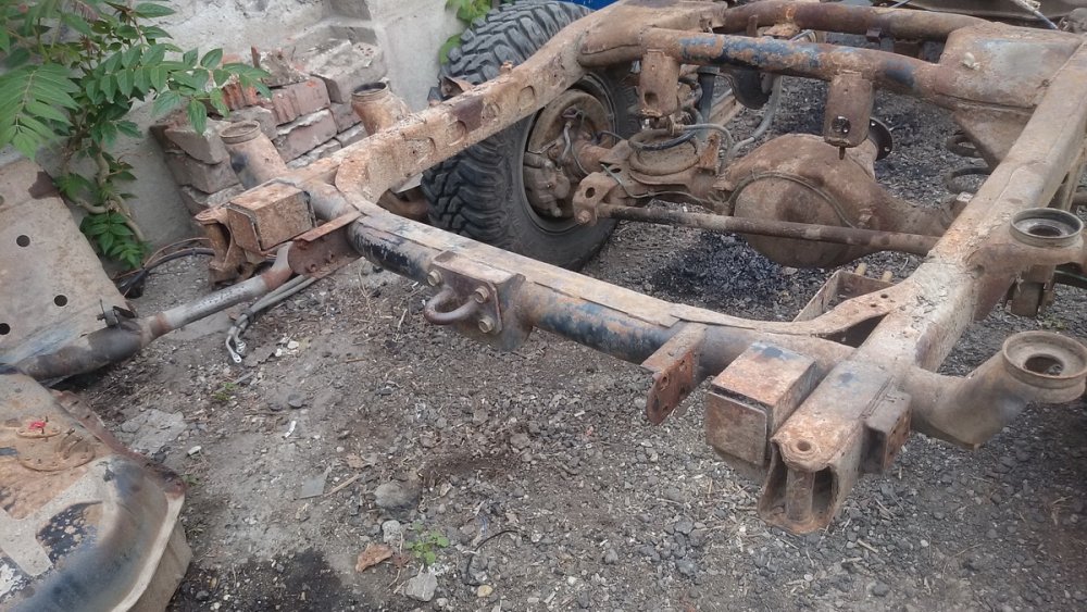

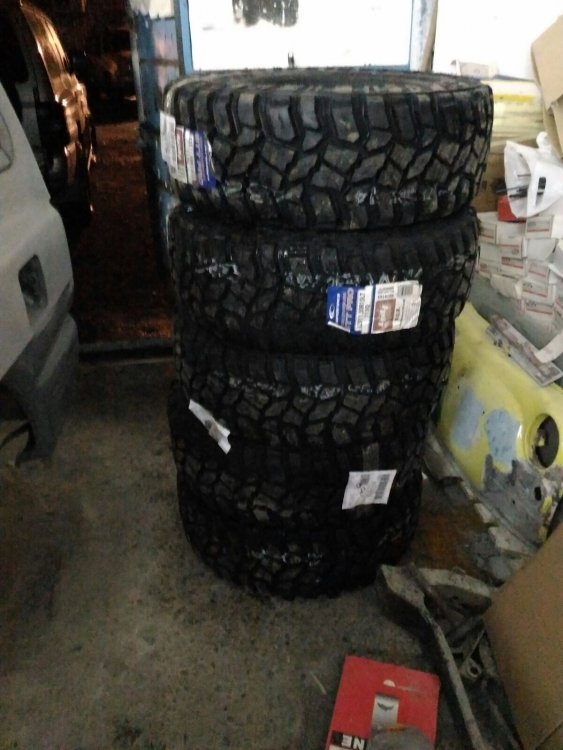

Imi dau singur quote... am luat STT Pro 32''... cele de 30'' vor intra la vanzare curand...

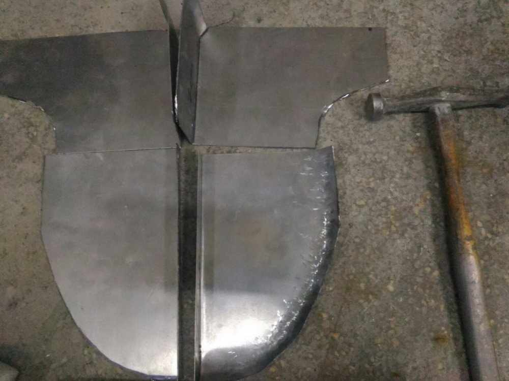

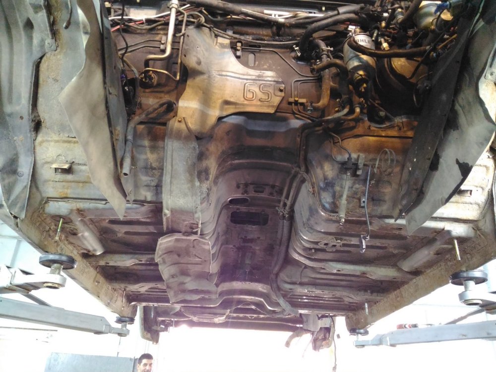

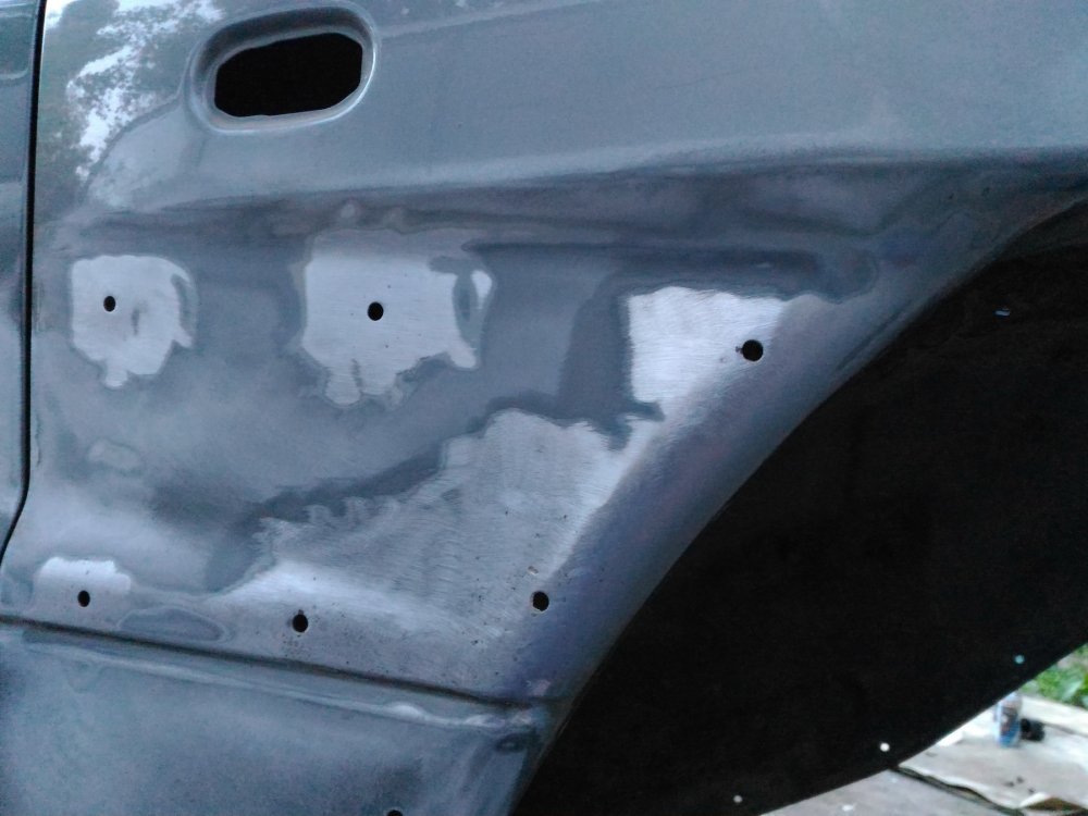

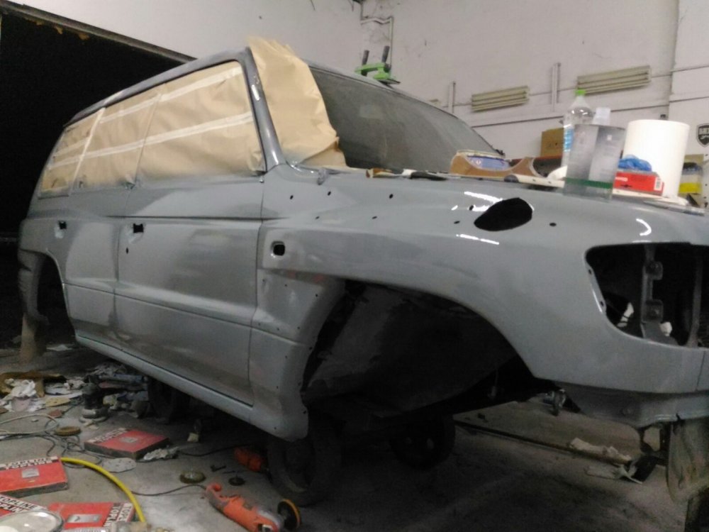

In alta ordine de idei, acum ca am vazut sasiul in pielea goala pot respira usurat: desi e ruginit, m-am speriat degeaba, rugina e doar de suprafata, nu e indoit/gaurit/fisurat etc, deci o sablare/grunduire/vopsire il vor face ca nou. Se lucreaza temeinic si la caroserie, se slefuieste in zonele cu inceput de rugina pana la metal, se chituieste cu (,) chit de fibra iar dupa slefuire se aplica filler epoxi. Chiar daca se va vopsi cu U-Pol se pregateste caroseria ca si pentru vopsitoria normala. Intre timp caut informatii pentru o suspensie mai 'prietenoasa' cu ficatii... Revin cu poze!

Re: Pajero 2.8 proaspat posesor

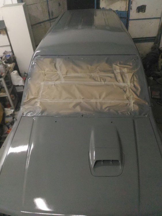

Inca se lucreaza la caroserie, saptamana viitoare se trece la interior si pe dedesupt. Cateva poze:

Acum , daca dupa 1 an si 4 luni vad ca inca ai nervii tari:1 , profit si eu si te rog daca poti , pana nu le pui pe jante si pe masina sa imi spui ce diametru au Cooper Disc.Stt pro de 32" si cat cantareste un cauciuc?:pl
Link to comment
Share on other sites
Adi, n-am incotro, am intrat in hora tre' sa joc :banana
N-am cu ce sa le cantaresc dar am rugat la service sa le masoare:
Cooper STT de 30'' masoara 74 cm de la sol si 24 cm latime,
Cooper STT Pro de 32'' masoara 79 cm de la sol si 27 cm latime.

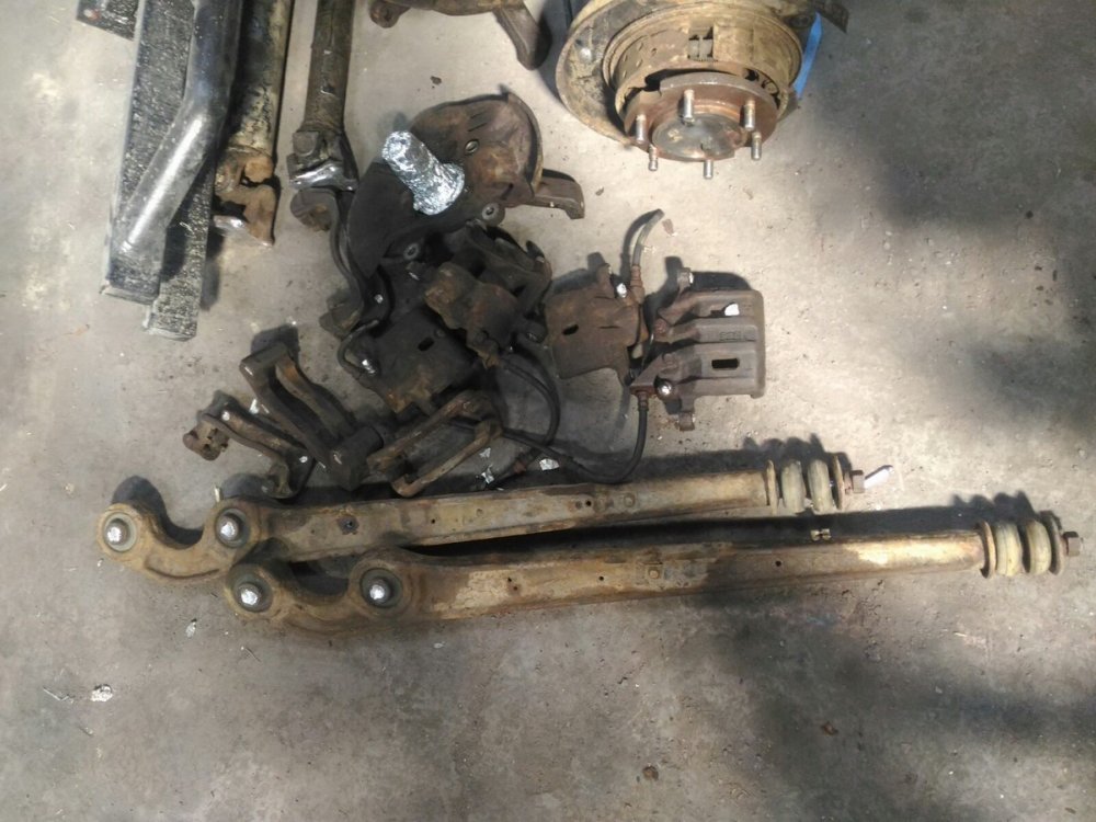

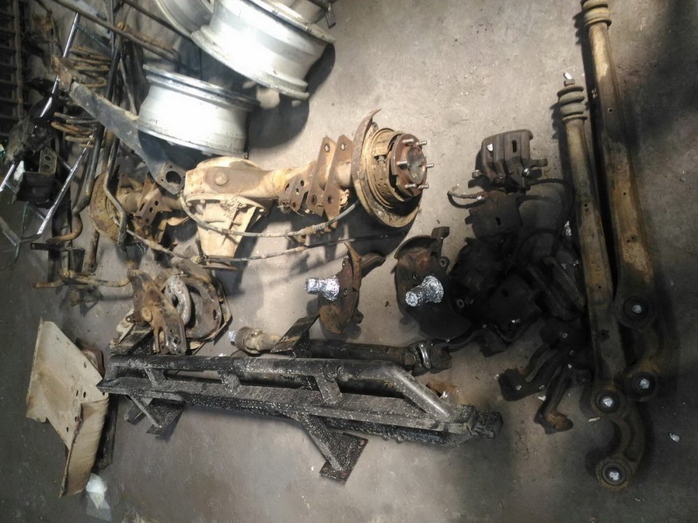

Intre timp, asteptam bucsile de cauciuc de la sasiu, de pe la cutie, motor... Plus tobe intermediara si finala noi, tot ce-a mai ramas vechi pe la frane, mai e un mic senzor de schimbat ca ceilalti sunt noi, bujii NGK noi... si poate un kit de suspensie...

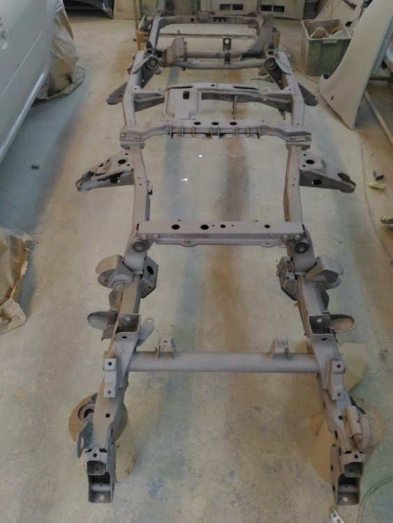

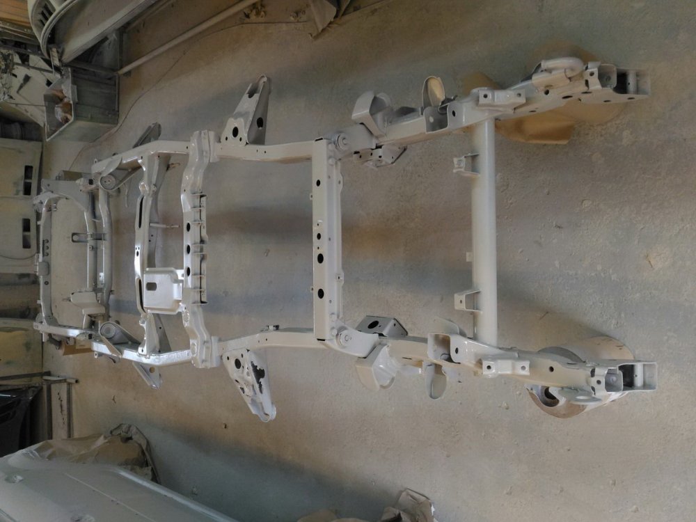

Sasiul a fost sablat, grunduit, o singura 'ureche' laterala a avut de suferit la sablare, se va schimba sau reconstrui.

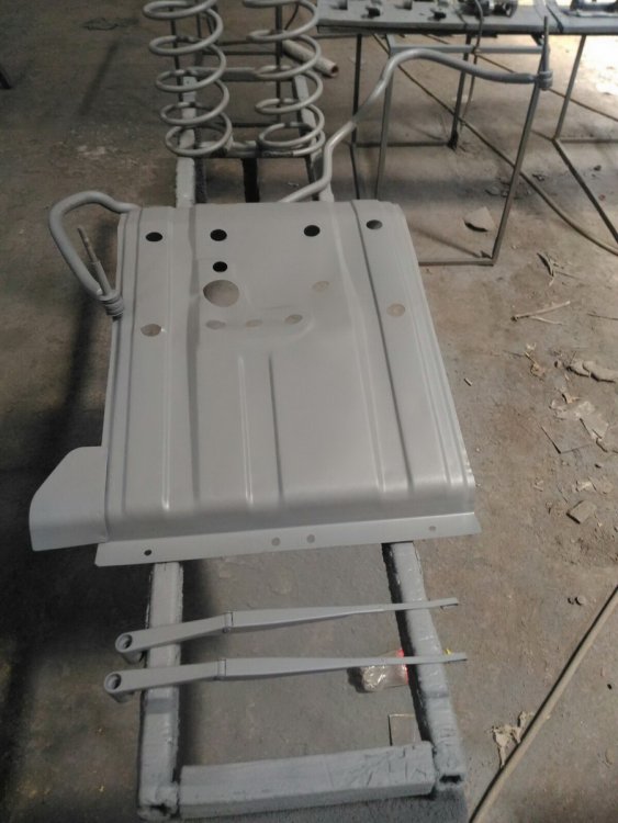

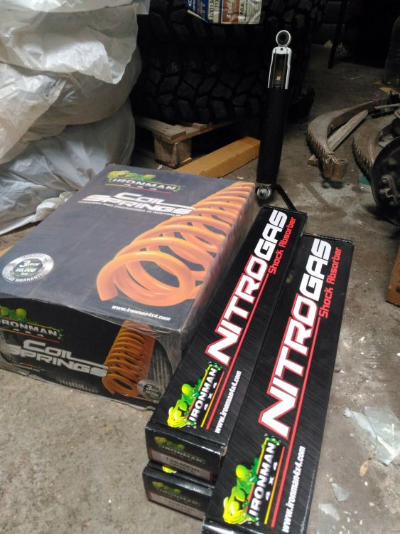

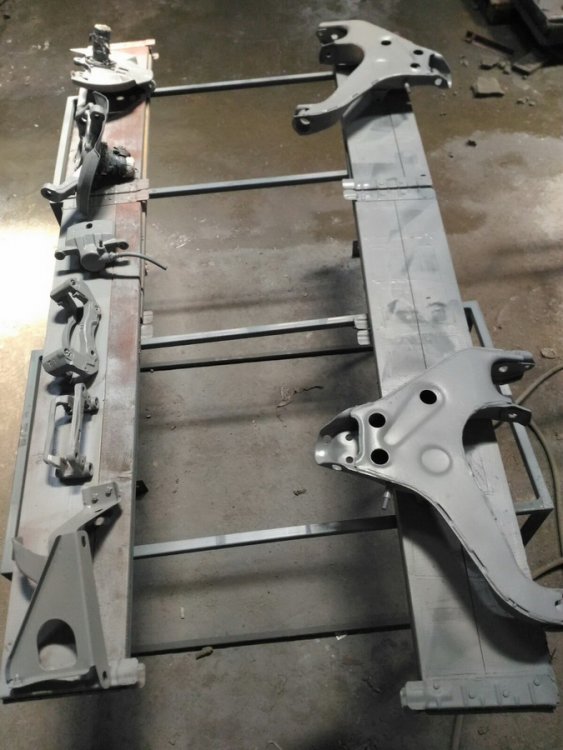

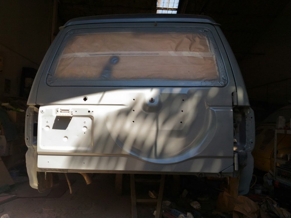

Se lucreaza inca la caroserie, s-au terminat reparatiile si grunduirea exteriorului, urmeaza interiorul si partea de dedesubt, s-au confectionat capace noi la praguri, s-au pregatit piesele pentru sablat. Intre timp a sosit noua suspensie, asteptam restul pieselor :grin:

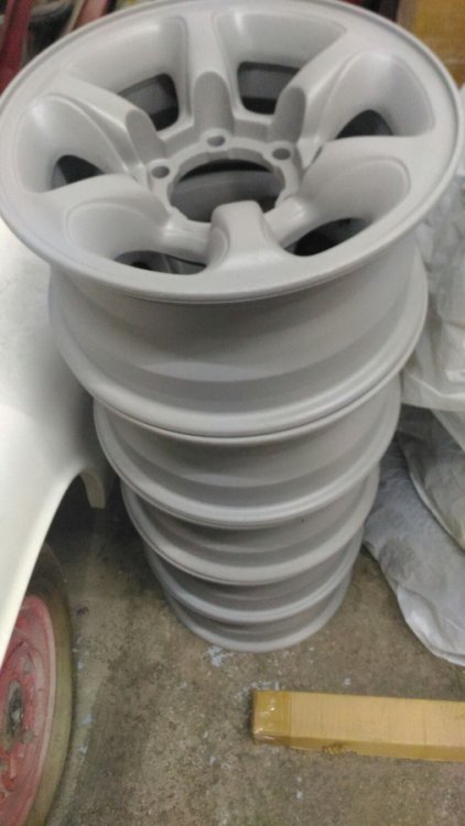

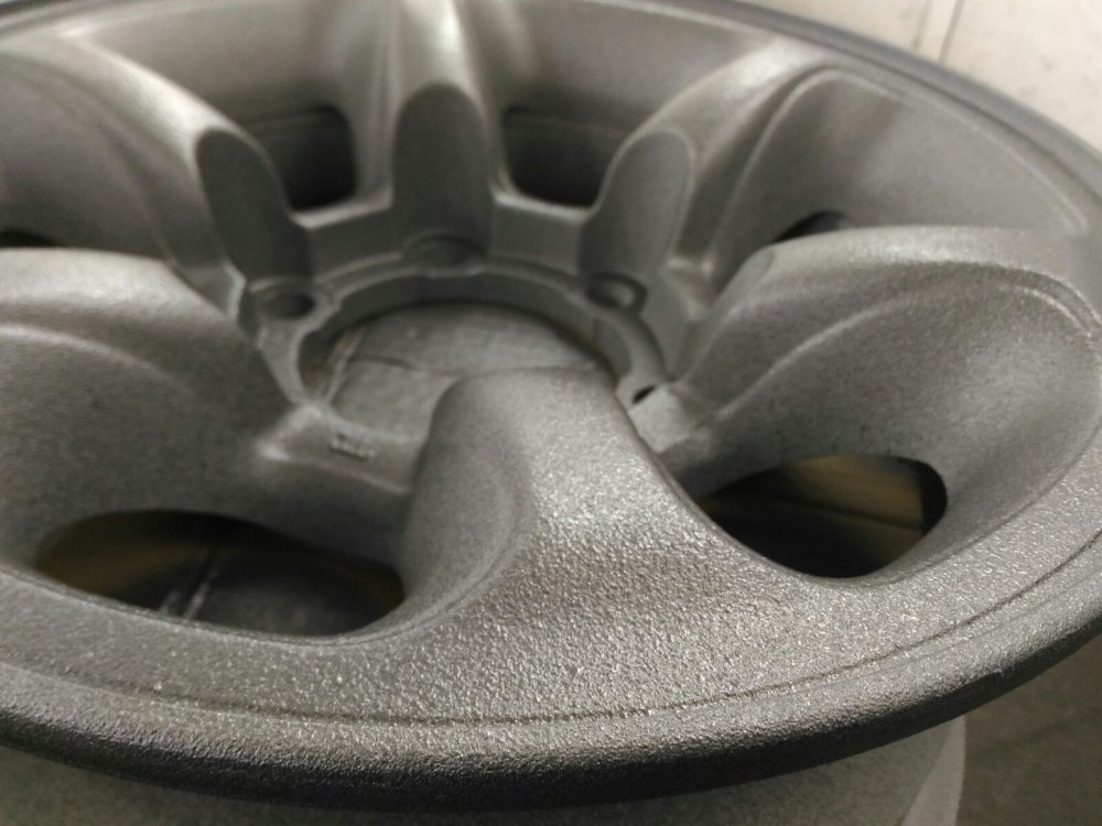

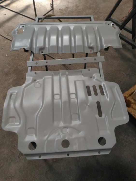

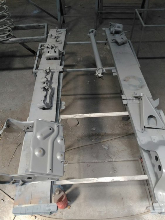

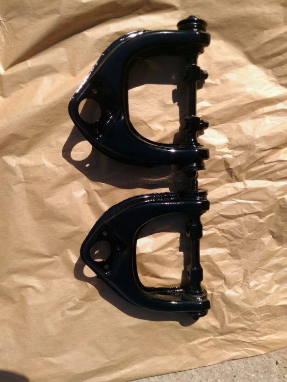

S-au terminat lucrarile la sasiu, caroseria s-a curatat si pe dedesupt si s-a grunduit. In paralel, piesaraia s-a sablat, grunduit si vopsit electrostatic. Jantele au fost si ele sablate si vopsite cu Raptor U-Pol.
