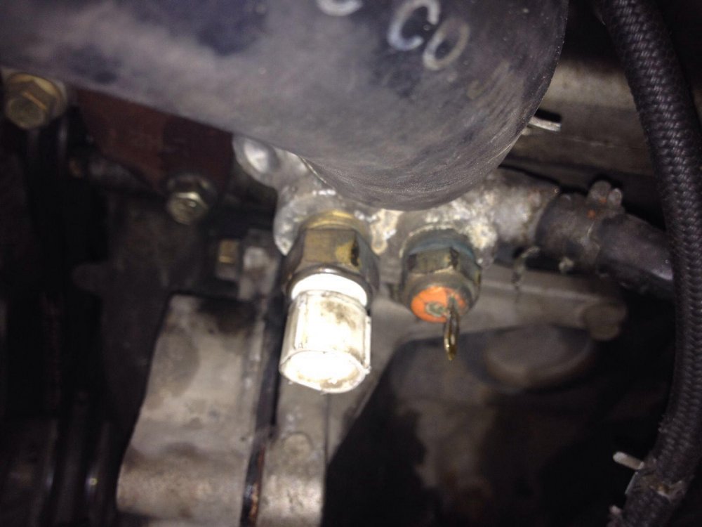

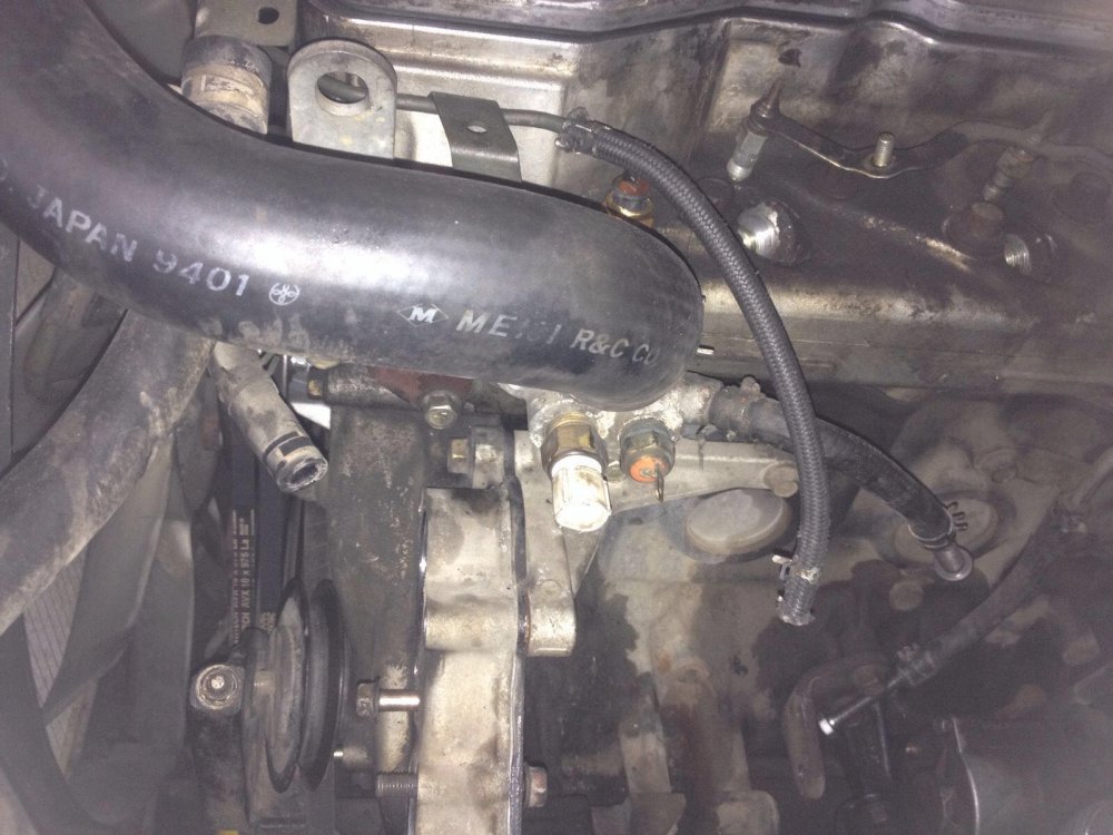

Imi poate spune cineva ce sunt/ce fac cei doi senzori din foto? Eventual codurile, sa-i caut? Vreau sa fie toti noi, si nu stiu ce sa comand in cazul acestora!

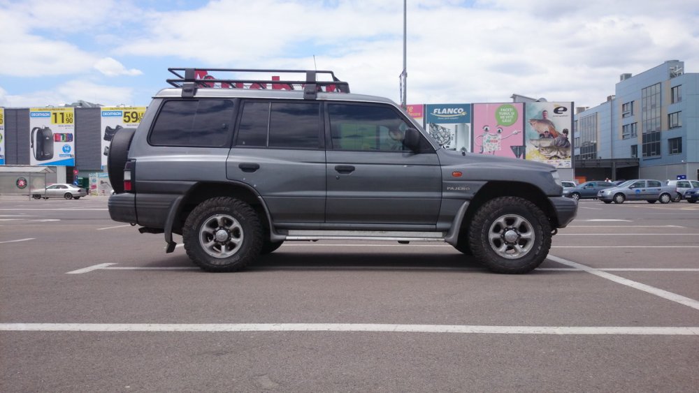

Aaa... si inca ceva, i-am pus opinci Cooper STT si a trecut prin noroi ca prin unt. Cred insa ca e cam joasa, opincile sunt de 30, am pus poze sa-mi spuneti parerea voastra.

Anvelopele sunt potrivite cu ce poate si ce are nevoie masina , mai mare nu e si mai bine . Vor fi unele cazuri ( in serpentine si altele asemenea ) in care motorul isi pierde suflul daca pui roti mai mari .

App de roti... In carte la al meu scria 265x75x 15, adica 31x10,5x15. Asaa ca puteai pune linistit 31. As avea o intrebare, bineinteles daca esti dispus sa raspunzi, ca iti urmaresc topicul de la inceput. Cat te-a costat pana acum masina asta?

de la ce sunt senzorii?
mersi!
mersi!
Asta intrebasem si eu mai sus, sunt tot ceva legat de diverse temperaturi, i-am cumparat intre timp, tot pe original, urmeaza sa-i schimb curand, preventiv. Masina nu are si nu a avut de la inceput nici o problema cu temperatura, e doar un fix de-al meu, sa fie noi.

... legat de roti ... 265x75x15 ar trebui sa fie 30,6" , dar real sunt mai mici ... sub 30" - la coopere - am si eu doua si le-am tot masurat ca am facut ceva planuri pentru o remorca ... ideea e ca la 31 deja incep probleme cu atinsul si frecatul , apoi se aplica obisnuita miscare browniana cu bodylift , taiat , tensionat suspensie etc ...
