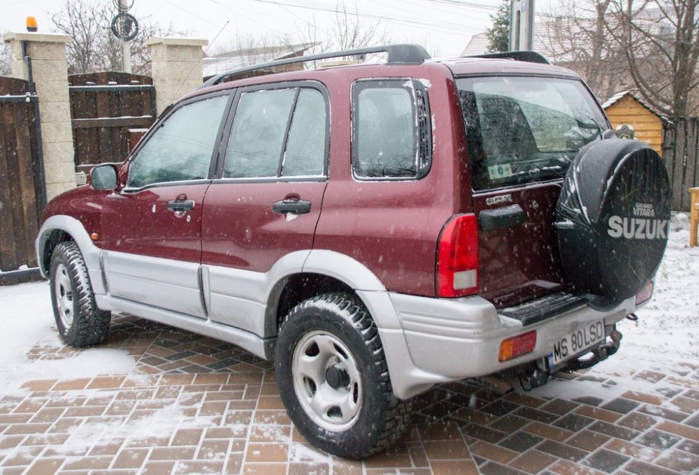

cristianhaulica Posted February 2, 2017 Share Posted February 2, 2017 Un nou inceput :) Dupa un an cu Vitatara 1.6 8 valve, a venit momentul pentru ceva mai potent ;) Grand Vitara - 1998 - motor 2.0 benzina, 4 cilindri, injectie directa, 126CP - AC - geamuri, oglinzi electrice - alarma, inchiderre centralizata - full piele - metal top - fara rugina - grup diferential fata de fonta - planetare fata verzi, HD - MRL-uri manuale - Inaltare SL +5cm - Cauciucuri MT -goodyear wrangler 235/70/16 In mare, masina e ok, fara probleme majore, intrucat a fost in grija lui Soso. Inafara de unele chesti minore.. mai urmeaza - Troliu, - Snorkel - LedBar + Reflector marsarrier - Bare portbagaj (la nevoie) Suzuki Grand Vitara 2.0 16valve 1998 0745-009633 cristianhaulica@yahoo.com Link to comment Share on other sites More sharing options...

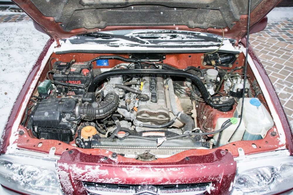

cristianhaulica Posted February 2, 2017 Author Share Posted February 2, 2017 Re: Grand Vitara 2.0 16valve visinie Desi are bateria destul de veche, sub 12v (banui ca are mai mult de 2 ani, ca e italiana, iar masina a fost adusa din italia cam acum un an jumatate), porneste la prima cheie. Numai cand au fost minus n-shpe grade afara si statuse cateva zile pe loc a fost nevoie de a doua cheie. Suzuki Grand Vitara 2.0 16valve 1998 0745-009633 cristianhaulica@yahoo.com Link to comment Share on other sites More sharing options...
dannyt Posted February 2, 2017 Share Posted February 2, 2017 Re: Grand Vitara 2.0 16valve visinie Am inteles,te-am intrebat pentru ca am acelasi motor si ma chinuie rau pornirea la rece..... Dealtfel sunt chiar multumit de masina.... Poti sa-mi spui ce consum ai cu a ta? Link to comment Share on other sites More sharing options...

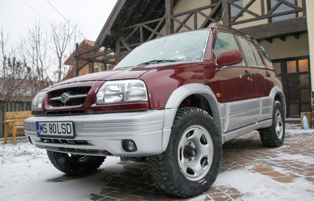

bulgaru31 Posted February 28, 2017 Share Posted February 28, 2017 Re: Grand Vitara 2.0 16valve visinie Felicitari pentru masina, foarte frumoasa, la cat mai multi km fara probleme! As fi curios cum se descurca masina cu cauciucurile astea pe asfalt acoperit cu zapada. Link to comment Share on other sites More sharing options...
cristianhaulica Posted February 28, 2017 Author Share Posted February 28, 2017 (edited) Re: Grand Vitara 2.0 16valve visinie Se descurca.... cu mare grija :| Serios vorbind, pe zapada merge ok, pana rupi aderenta si dai de gheata. Din pacate pe gheata si asfalt cu zapada batatorita nu se descurca. (cred ca la fel s-ar comporta si niste opinci de vara). Eu mi-am luat lanturi heavy duty pt cazuri extreme, dar evident nu pot merge cu ele de cate ori dau de un petec de gheata. Weekendul asta am dansat un pic pe la Bolboci, pe zapada batatorita :( Pe gheata cele mai bune sunt cauciucurile de iarna.... sau MT-uri cu taieturi (sipping). Nu stiu daca face cineva la noi asta. Siping....definition: Tire siping - a process that cuts tiny slits across the tread of tires. Siping can be performed on new tires or on used tires with at least 50% of the original tread left. Siping machines cuts thousands of slits across the face of the tire tread. These slits create thousands of sharp edges to provide extra traction in poor weather conditions. The slits are very thin. Resulting in no loss of rubber on the tread face. The results are similar in performance to studding your tires. Siping improves the traction of all-season or multipurpose tires. With siping, you will also enjoy improved braking and acceleration, extended tire life and a softer ride. Edited February 28, 2017 by cristianhaulica Suzuki Grand Vitara 2.0 16valve 1998 0745-009633 cristianhaulica@yahoo.com Link to comment Share on other sites More sharing options...
bulgaru31 Posted March 1, 2017 Share Posted March 1, 2017 Re: Grand Vitara 2.0 16valve visinie Mersi pentru raspuns Din filmulete pe youtube am vazut ca acele "canale" pe formele cauciucului ar fi prezente la Cooper AT3 si la Bridgestone AT 697 parca. Poate ne lamureste vreun coleg care lea folosit Link to comment Share on other sites More sharing options...
cristianhaulica Posted March 1, 2017 Author Share Posted March 1, 2017 Re: Grand Vitara 2.0 16valve visinie Acuma... na, poti face si manual taieturile alea. Am gasit pe net unii care ziceau ca le-au facut singuri. Daca ai mana sigura, si iti asumi riscul... se poate incerca si asa. Pana una alta, a cam venit primavara, si vad ca de la an la an e din ce in ce mai putina zapada. Eu raman cu MT-urile :) Suzuki Grand Vitara 2.0 16valve 1998 0745-009633 cristianhaulica@yahoo.com Link to comment Share on other sites More sharing options...
iulianul Posted March 7, 2017 Share Posted March 7, 2017 Re: Grand Vitara 2.0 16valve visinie Eu am facut siping la MTuri, manual, in casa. Nu-ti trebuie niciun skill deosebit. Dupa mine, se justifica interventia. Link to comment Share on other sites More sharing options...
bulgaru31 Posted March 8, 2017 Share Posted March 8, 2017 Re: Grand Vitara 2.0 16valve visinie Cum ai facut acele taieturi? Ai folosit scule speciale sau ce are omu prin gospodarie? Ai apucat sa testezi? Da te rog mai multe detalii poate ne apucam de treaba Stima Link to comment Share on other sites More sharing options...

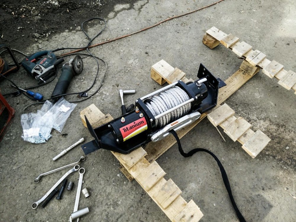

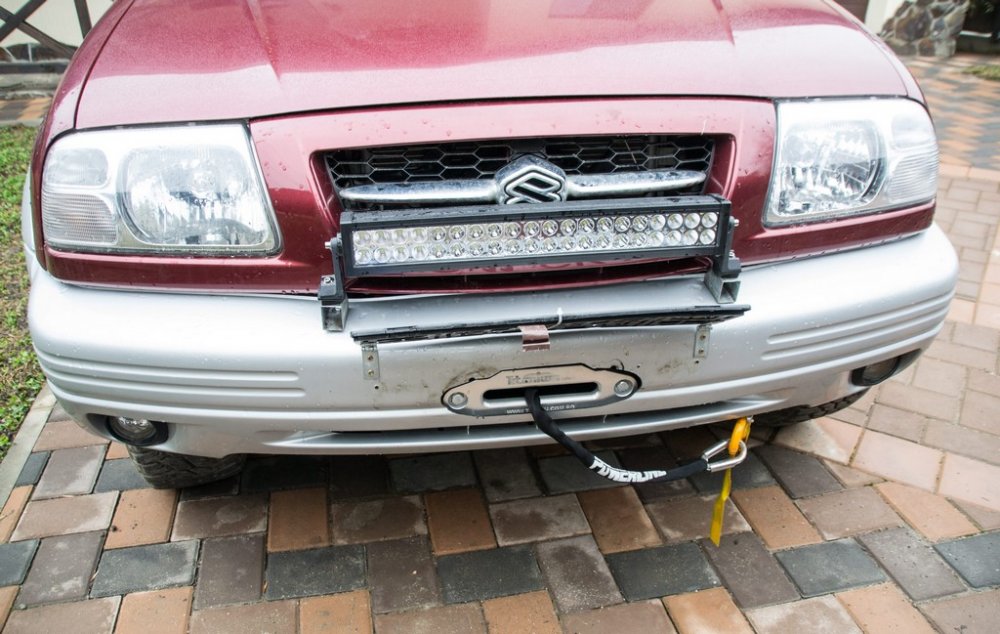

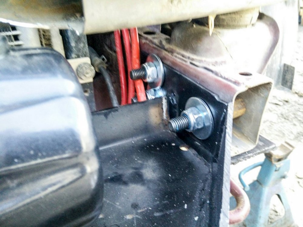

cristianhaulica Posted March 12, 2017 Author Share Posted March 12, 2017 Re: Grand Vitara 2.0 16valve visinie + Snorkel, Troliu & Lumini [ATTACH=CONFIG]276786[/ATTACH][ATTACH=CONFIG]276788[/ATTACH][ATTACH=CONFIG]276789[/ATTACH][ATTACH=CONFIG]276790[/ATTACH][ATTACH=CONFIG]276791[/ATTACH] Suzuki Grand Vitara 2.0 16valve 1998 0745-009633 cristianhaulica@yahoo.com Link to comment Share on other sites More sharing options...
dannyt Posted March 12, 2017 Share Posted March 12, 2017 Re: Grand Vitara 2.0 16valve visinie Salut Cristi.....frumoasa lucrare...! Ceva detalii despre troliu (putere,pret) ne zici..placa a fost dedicata sau cum ai facit montajul......? Link to comment Share on other sites More sharing options...
cristianhaulica Posted March 12, 2017 Author Share Posted March 12, 2017 (edited) Re: Grand Vitara 2.0 16valve visinie Troliul e Titanium Colorado 12000 lb, cu telecomanda pe fir si wireless. Placa e universala Ca pret: Placa - 200 ron Troliul cu sufa ce otel si role - 1500 ron La cele de mai sus... plus plasma si ghidaj aluminiu, minus sufa si ghdaj pe role, plus chinga copac, plus scripete, plus heblu de siguanta, a iesit total de 2350 ron (fara montaj). Montajul, doar roliu + placa in bara (partea electrica am facut-o eu in avans)... cam 500 ron. Edited March 12, 2017 by cristianhaulica Suzuki Grand Vitara 2.0 16valve 1998 0745-009633 cristianhaulica@yahoo.com Link to comment Share on other sites More sharing options...
dannyt Posted March 13, 2017 Share Posted March 13, 2017 Re: Grand Vitara 2.0 16valve visinie Scurt si cuprinzator....multumesc...! Ma bate gandul si pe mine sa-i pun troliu dar se pare ca trebuie sa mai strag ceva finante.... Link to comment Share on other sites More sharing options...
cristianhaulica Posted March 13, 2017 Author Share Posted March 13, 2017 Re: Grand Vitara 2.0 16valve visinie Ai pute iesi putin mai ieftin cu un troliu de 6800lb (300 ron mai putin) Dar daca vrei sa pui releul de la troliu langa motor, iti trebuie cabluri mai lungi, care iar nu sunt ieftine. Suzuki Grand Vitara 2.0 16valve 1998 0745-009633 cristianhaulica@yahoo.com Link to comment Share on other sites More sharing options...
iulianul Posted March 13, 2017 Share Posted March 13, 2017 Re: Grand Vitara 2.0 16valve visinie L-ai pitit bine acolo. Ai renunțat de tot la bara metalică? Referitor la siping, am ascuțit capul unui ciocan de lipit și am făcut tăieturile la 5mm distanță, 5mm adâncime, nu mai găsesc poze acum. Iarna găseam zăpada in crestături, semn ca functioneaza pe principiul pneului de iarna. Ajuta și la frânare, mai multe detalii se găsesc pe net. Link to comment Share on other sites More sharing options...
cristianhaulica Posted March 13, 2017 Author Share Posted March 13, 2017 Re: Grand Vitara 2.0 16valve visinie Da, am renuntat la armatura metalica. Daca o taiam si pastram doar capetele, oricum nu mai avea nici o rezistenta. Suzuki Grand Vitara 2.0 16valve 1998 0745-009633 cristianhaulica@yahoo.com Link to comment Share on other sites More sharing options...
