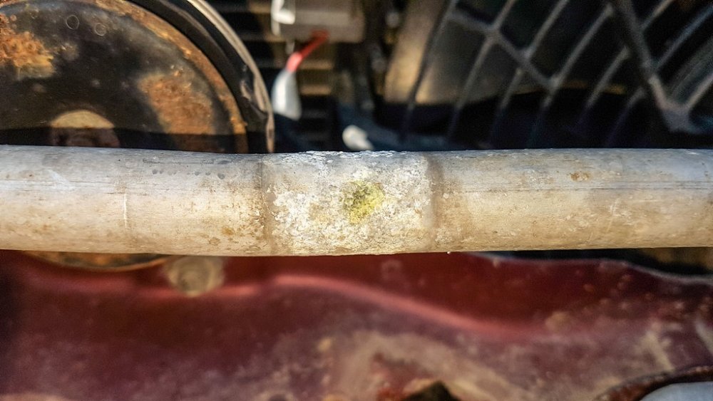

cristianhaulica Posted August 25, 2018 Author Share Posted August 25, 2018 (edited) Re: Grand Vitara 2.0 16valve visinie Dupa ce am incercat la 2 asazisi "specialisti".... m-am apucat singur sa repar AC-ul. (Unul cand a auzit de vechimea masinii, ca asa sunt astea, scapa pe la garnituri... ca el nu are ce face... etc. Al doilea cand a vazut ca tre sa traga de masca ca sa puna al doilea furtun... ca n-are timp... ca ma cheama mai taarziu... bla-bla. M-a chemat mai mult de-o gramada) Singurul punct unde era putina substanta de contrast era unde fusese un colier la teava care trece pe bara in fata radiatorului (teava a fost ridicata putin, si colierul mutat). Am curatat oxidul, degresat, 2 straturi de Bizon BiMetal, umplut instalatia... Si pare sa tina. Inca am AC. Poate scap cu atat. In alta ordine de idei, am pus niste oglinzele suplimentare ca sa vad mai bine partea din spate/jos in offroad... si am facut o prelata. (sa vedem cand apuc sa o folosesc) Edited August 25, 2018 by cristianhaulica Suzuki Grand Vitara 2.0 16valve 1998 0745-009633 cristianhaulica@yahoo.com Link to comment Share on other sites More sharing options...

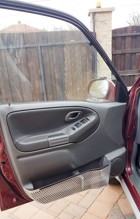

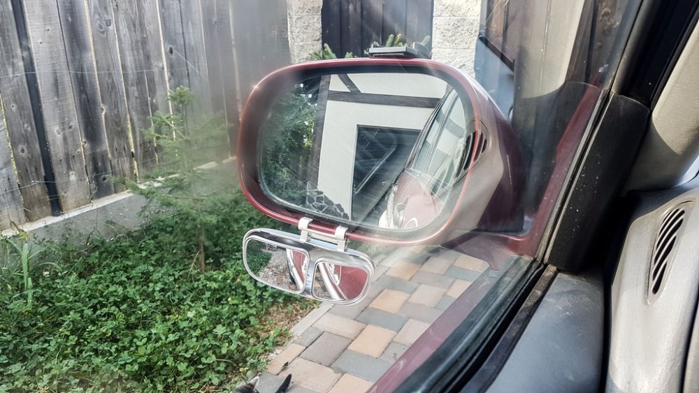

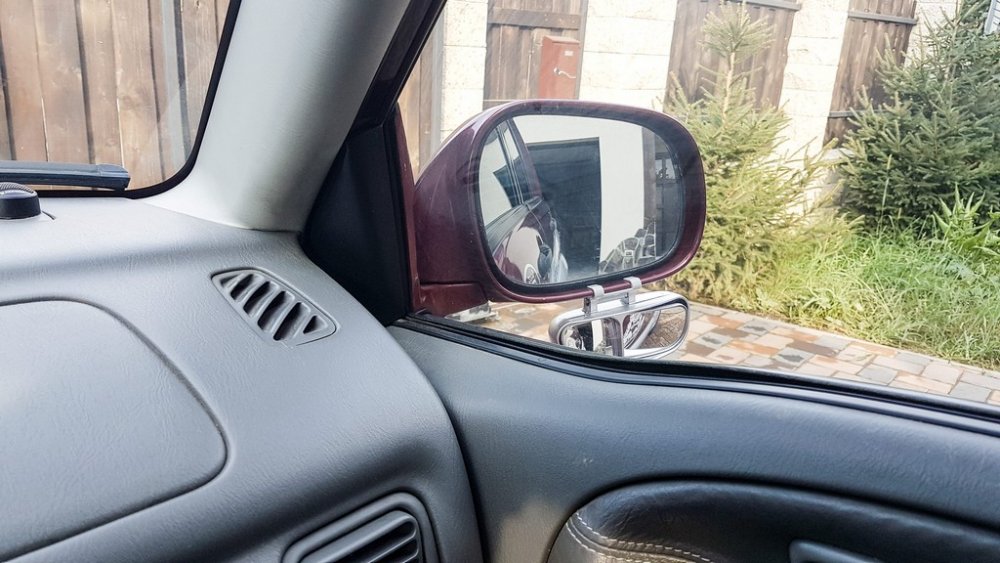

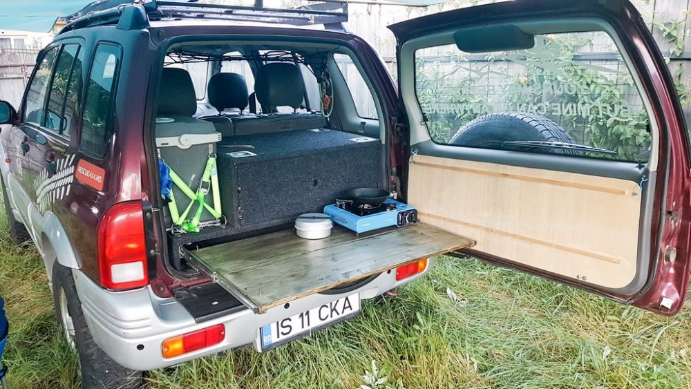

Nmoxx Posted August 27, 2018 Share Posted August 27, 2018 Re: Grand Vitara 2.0 16valve visinie Salut, Poti sa-mi dai mai multe detalii despre cum ai realizat masa aceea? Si mai ales cum ai prins-o sa nu se despinda din balamale? Si de unde ai luat oglinzile cu sistemul ala de prindere pe buza oglinzii masinii? Multumesc! Link to comment Share on other sites More sharing options...
cristianhaulica Posted August 28, 2018 Author Share Posted August 28, 2018 (edited) Re: Grand Vitara 2.0 16valve visinie Masa de pe usa e un placaj. Balamalele sunt prinse de el cu surubele cu piulita+saibe, iar de fata usii cu Holzsuruburi scurte, sub 2cm si mai grosute (4mm cred). Pana acum nu s-au desprins de la vibratii. Am folosit-o doar de cateva ori, da nu am pus chestii grele pe ea. Suruburile nu au cum sa se desprinda. Holzsuruburile, daca ies din plastic, pot sa folosesc un adeziv bicomponent (am lipit la frigider niste urechi (lipit + holzsuruburi), si tine bine). Masa cealalta, de sub sertar, e alta poveste. E pe sine culisante de 100Kg, cu extragere totala. (greu de gasit) Oglinzile sunt de pe Aliexpress. https://www.aliexpress.com/item/Universal-Car-Double-Convex-Mirror-For-Parking-Original-Blind-Spot-Square-Mirror-Auto-Wide-Angle-Side/32888810751.html?spm=a2g0s.9042311.0.0.425f4c4dtqtDHI Initial vroiam sa le modific, incat in una din oglizi sa vad roata din spate, iar in cealalta roata din fata. Da nu prea se poate la cum e GV. Ideea imi venise dintr-un filmulet de prezentare de la Jimny 2019, da poate acolo sunt alte unghiuri. Imfine, concluzia e ca puteam sa folosesc oglinzi similare cu o singura sticla, de care gaseam si in Romania. https://www.google.ro/search?safe=off&rlz=1C1GGRV_enRO748RO748&ei=DDaFW9rvIsGrsQGB7JvoAQ&q=oglinda+unghi+mort&oq=oglinda+unghi+mort&gs_l=psy-ab.3..0i203k1l2j0i30k1j0i8i10i30k1.5519.6524.0.6812.6.6.0.0.0.0.181.556.0j4.4.0....0...1.1.64.psy-ab..2.4.551...0i7i30k1j0i8i7i10i30k1.0.fgOuCx5P01s Edited August 28, 2018 by cristianhaulica Suzuki Grand Vitara 2.0 16valve 1998 0745-009633 cristianhaulica@yahoo.com Link to comment Share on other sites More sharing options...

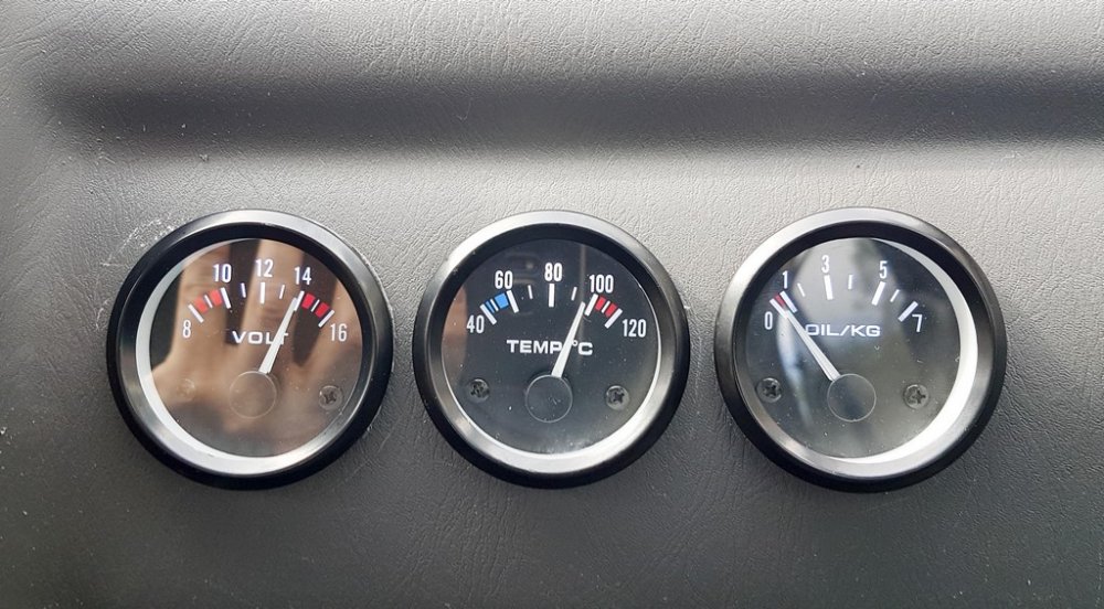

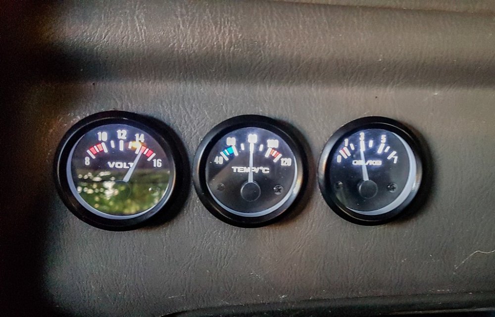

cristianhaulica Posted September 22, 2018 Author Share Posted September 22, 2018 Re: Grand Vitara 2.0 16valve visinie Oare presiunea uleiului la ralanti nu e cam mica?(pozele de mai jos) din ce am citit pe net ar trebui sa fie 1-1.7 la ralanti si 3.7-4.5 la 4000 rpm... hmmmm... Alte upgradeuri: Suzuki Grand Vitara 2.0 16valve 1998 0745-009633 cristianhaulica@yahoo.com Link to comment Share on other sites More sharing options...

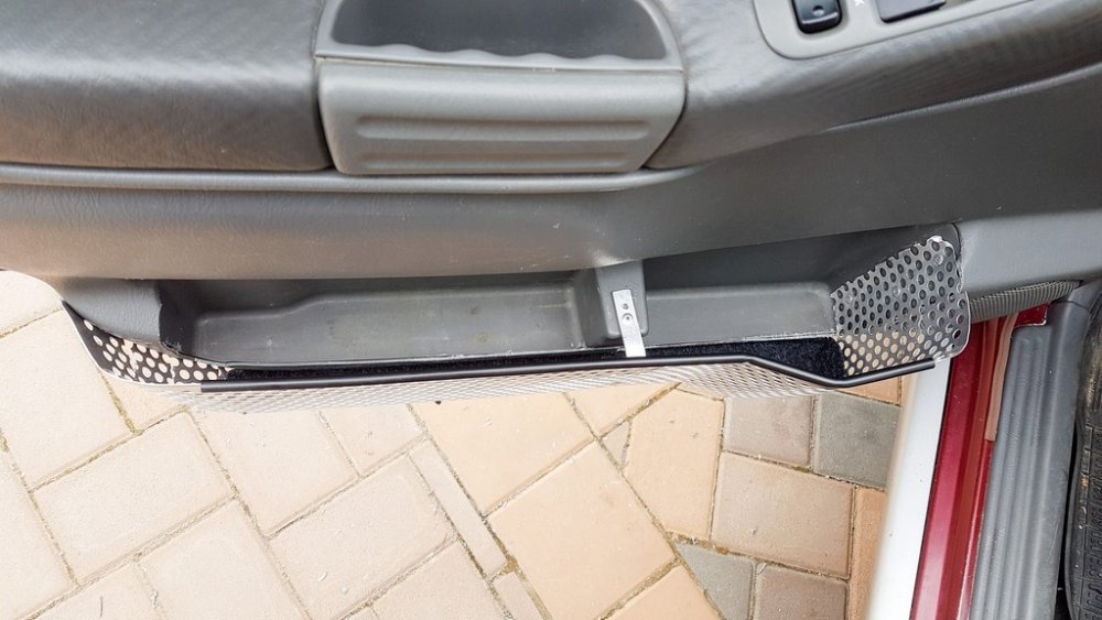

Astral Posted September 23, 2018 Share Posted September 23, 2018 Re: Grand Vitara 2.0 16valve visinie ..... Alte upgradeuri: [ATTACH=CONFIG]290328[/ATTACH][ATTACH=CONFIG]290327[/ATTACH]....... Ce e chestia asta si la ce foloseste ? REGULAMENT FORUM CLUB 4X4 Rescue 4x4 & MyTrip Link to comment Share on other sites More sharing options...
Nmoxx Posted September 23, 2018 Share Posted September 23, 2018 Re: Grand Vitara 2.0 16valve visinie Strecuratoare? Link to comment Share on other sites More sharing options...
cristianhaulica Posted September 23, 2018 Author Share Posted September 23, 2018 Re: Grand Vitara 2.0 16valve visinie E un fel de sita. Poti sa speli ceva, si sa lasi sa se scurga. Faza e ca erau la reduceri la Kaufland acum vre-o saptamana.... si tocatorul ala cu sita, si alte castroane si caserole colapsabile. Am luat pt economia de spatiu chesta aia si un castron colapsabil. Suzuki Grand Vitara 2.0 16valve 1998 0745-009633 cristianhaulica@yahoo.com Link to comment Share on other sites More sharing options...

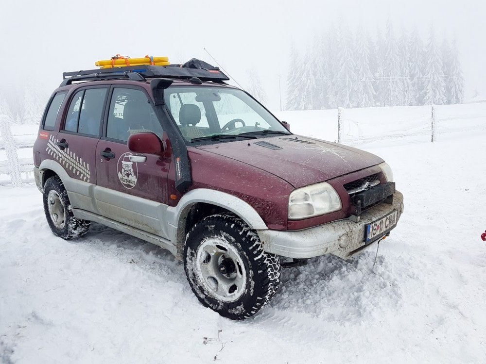

alix87 Posted October 5, 2018 Share Posted October 5, 2018 Re: Grand Vitara 2.0 16valve visinie Un pic de offroad intre ani. Doua trasee cunoscute: - Calimani, unde iar am ramas impotmolit in zapada, - Schitul Sf Nectarie, unde l-am tractat pe calugar pana sus Si unul nou: - Manastirea Sf. Cruce, cu lanuri pe ghiata. Sus era zapada mare, asa ca am mers si la talpa putin. . https://photos.app.goo.gl/6tnL2BOOEDhremyF2 [ATTACH=CONFIG]285581[/ATTACH][ATTACH=CONFIG]285582[/ATTACH][ATTACH=CONFIG]285583[/ATTACH] [ATTACH=CONFIG]285584[/ATTACH][ATTACH=CONFIG]285585[/ATTACH][ATTACH=CONFIG]285586[/ATTACH] [ATTACH=CONFIG]285587[/ATTACH][ATTACH=CONFIG]285590[/ATTACH][ATTACH=CONFIG]285589[/ATTACH][ATTACH=CONFIG]285588[/ATTACH] Lanturile pe cauciugurile de 235/70 au fost puse ? Au atins pe undeva ? Link to comment Share on other sites More sharing options...
cristianhaulica Posted October 5, 2018 Author Share Posted October 5, 2018 Re: Grand Vitara 2.0 16valve visinie Da pe 235/70R16. Nu au atins. PS: Pe fata cauciucurile ating ricum in sasiu la viraj maxim. Deci o sa atinga si lantul. O problema minora. Suzuki Grand Vitara 2.0 16valve 1998 0745-009633 cristianhaulica@yahoo.com Link to comment Share on other sites More sharing options...

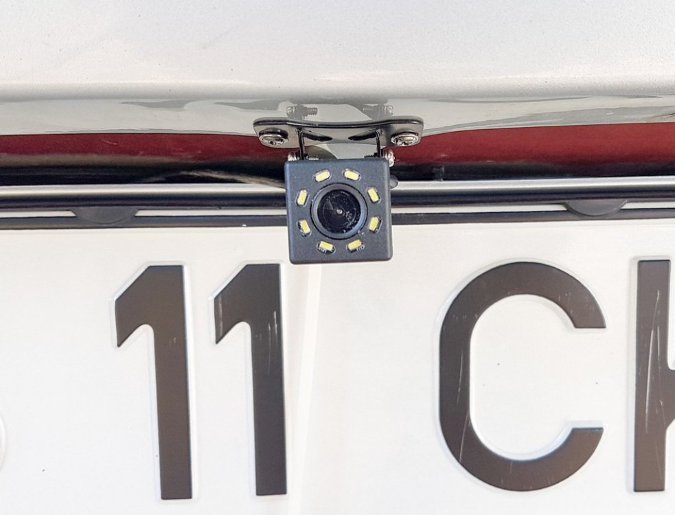

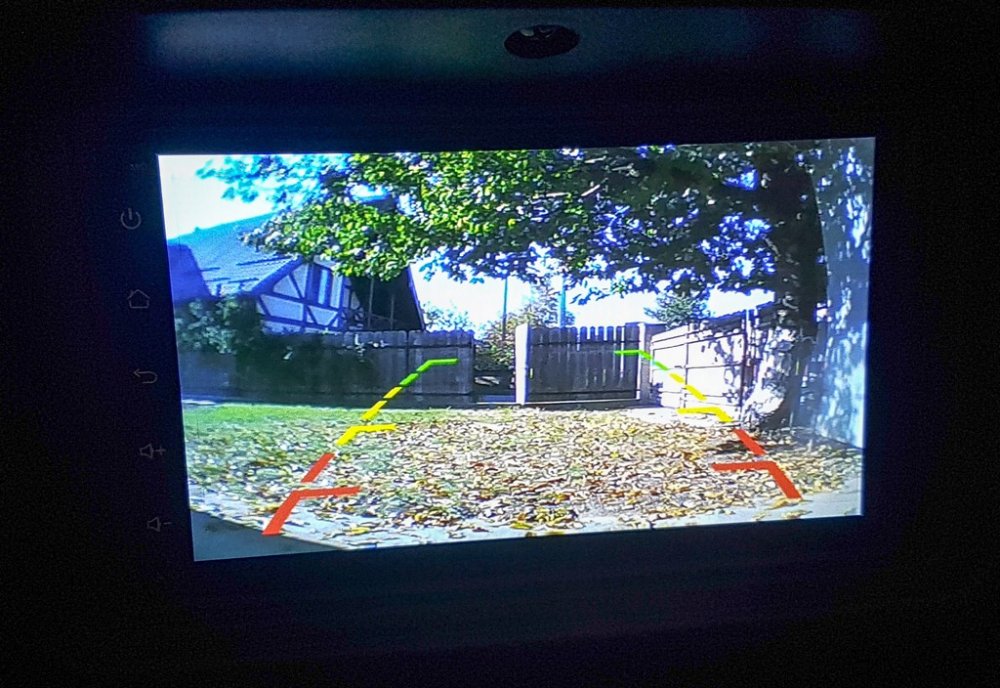

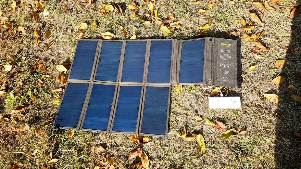

cristianhaulica Posted October 14, 2018 Author Share Posted October 14, 2018 Re: Grand Vitara 2.0 16valve visinie Intre timp: - Eliminat bara de torsiune (Am fost la intalnirea de la Rucar fara ea, si e ok. Se inclina un pic mai tare in curbe pe asfalt, da nu-i mare lucru) - A sosit si camera de marsarier (Desi le-am comandat odata, navigatia au trimis-o din Germania, iar camera din China) - Un panou solar de 60W. Are fire si de incarcat bateria de la masina, si USB (inca sper sa merg cu cortul cu masina candva :D ) Suzuki Grand Vitara 2.0 16valve 1998 0745-009633 cristianhaulica@yahoo.com Link to comment Share on other sites More sharing options...

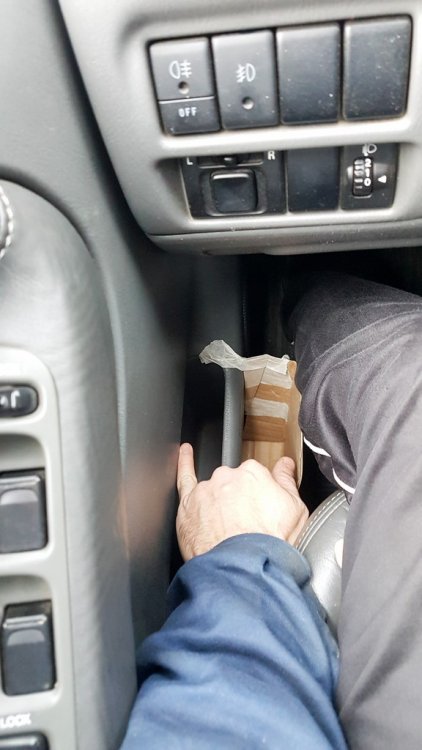

cristianhaulica Posted November 2, 2018 Author Share Posted November 2, 2018 Re: Grand Vitara 2.0 16valve visinie Ceva spatiu de depozitare in plus Suzuki Grand Vitara 2.0 16valve 1998 0745-009633 cristianhaulica@yahoo.com Link to comment Share on other sites More sharing options...

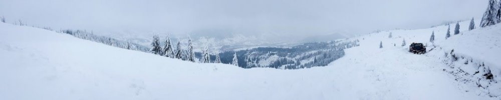

cristianhaulica Posted January 5, 2019 Author Share Posted January 5, 2019 Re: Grand Vitara 2.0 16valve visinie Un pic la zapada, la final de an (Vatra Dornei) PHOTO https://photos.app.goo.gl/VHTRgK2JiWU5E4Fv5 VIDEO 1 Suzuki Grand Vitara 2.0 16valve 1998 0745-009633 cristianhaulica@yahoo.com Link to comment Share on other sites More sharing options...

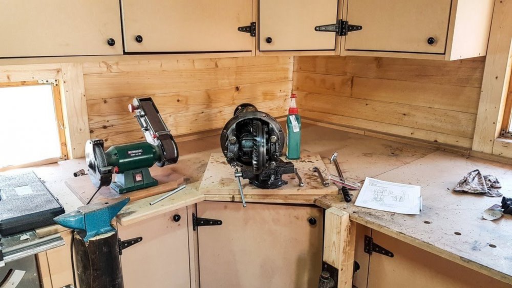

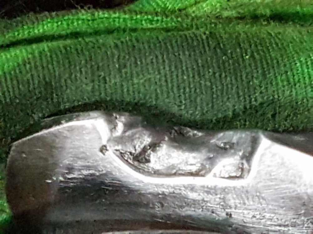

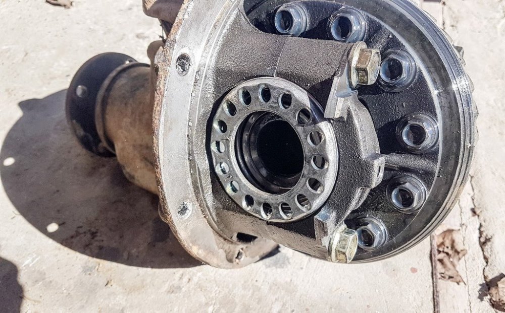

cristianhaulica Posted March 25, 2019 Author Share Posted March 25, 2019 (edited) Surprize-Surprize :wtf1: Pt ca diferentialul spate vajaia cam tare pe decelerare si pt ca gasisem 2 bucatele metalice pe magnet, l-am dat jos, banuind ca trebuie reglat. Ce am gasit insa, intrece imaginatia. Suruburi sarite, altele slabie, unul indoit. Joc in axul pinionului, iar carrierul ... 1cm de joc (din cauza surubului sarit) Si un dinte coiobit la pinion. Nu stiu cumde mai functiona. WTF? Acum astept o comanda cu un tread locker (LOCTITE 243), ca sa-l pun la loc. (L-am reglat conf manualului) Edited March 25, 2019 by cristianhaulica Suzuki Grand Vitara 2.0 16valve 1998 0745-009633 cristianhaulica@yahoo.com Link to comment Share on other sites More sharing options...
cristianhaulica Posted March 30, 2019 Author Share Posted March 30, 2019 Azi am refacut diferentialul. Dupa o scurta plimbare, pare sa fie in regula. A disparut vajaitul. Cu ocazia asta am reglat franele spate, si am schimbat lichidul de frana si ambreaj. (cel de la ambreaj era negru. :| ) Suzuki Grand Vitara 2.0 16valve 1998 0745-009633 cristianhaulica@yahoo.com Link to comment Share on other sites More sharing options...
