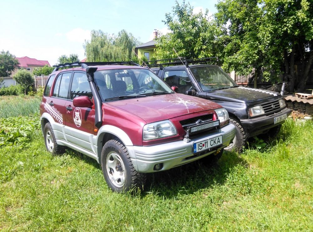

Snorkel-ul e de pe ebay
http://www.ebay.ie/itm/Suzuki-Grand-Vitara-1999-2006-Snorkel-Kit-Raised-Air-Intake-/302160580200?hash=item465a2c8e68:g:8CsAAOSwQgpXAi7g
sau
http://www.lrchallenge4x4.co.uk/product.php/6781774/
600 si ceva de lei + vre-o 2 saptamani de asteptat. A ajuns cu curier la adresa.
In kit nu e inclus template pt gaurit si nici tubul de legatura de sub aripa. Eu am gasit un tub de hota de 63mm la Romstal. Cu ceva duct tape panzat si niste silicon la imbinari, sper sa tina.
Pt montaj te poti uita la
http://nbs4x4club.com/forum/index.php?topic=15084.0
Poze am doar cu esentialul

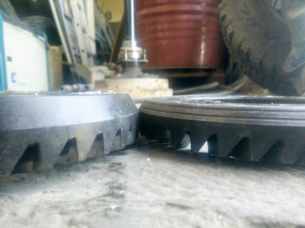

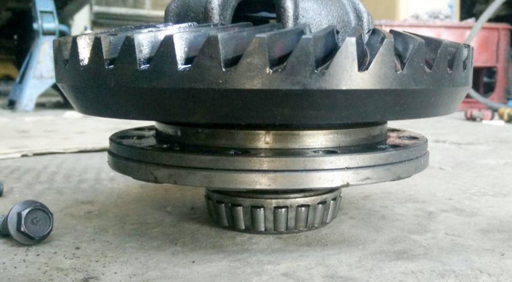

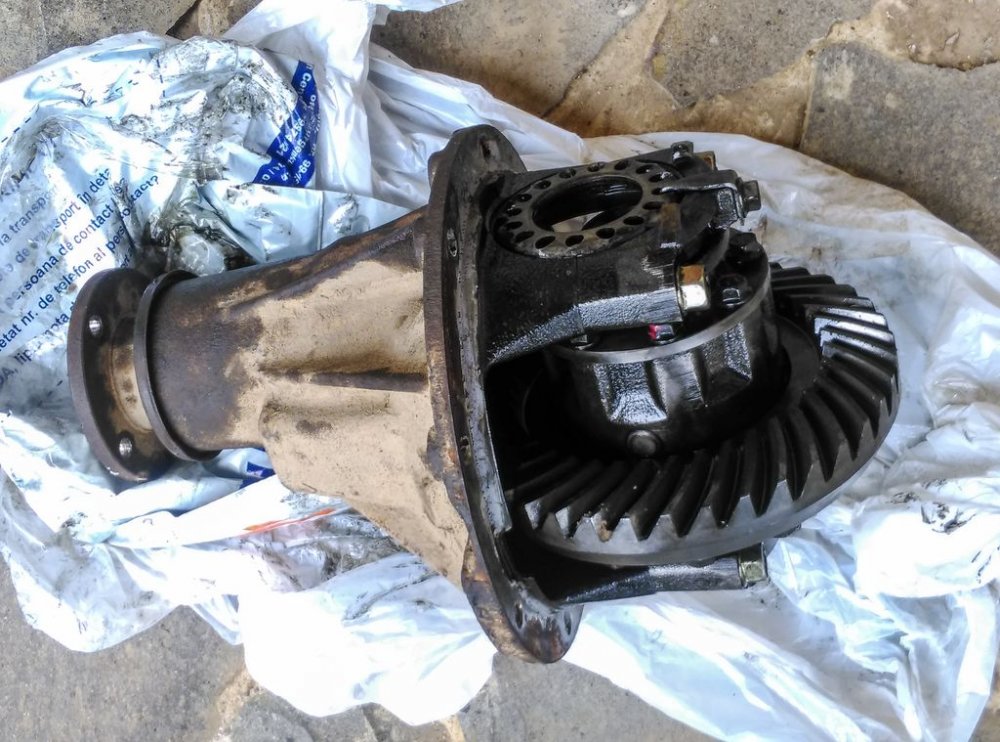

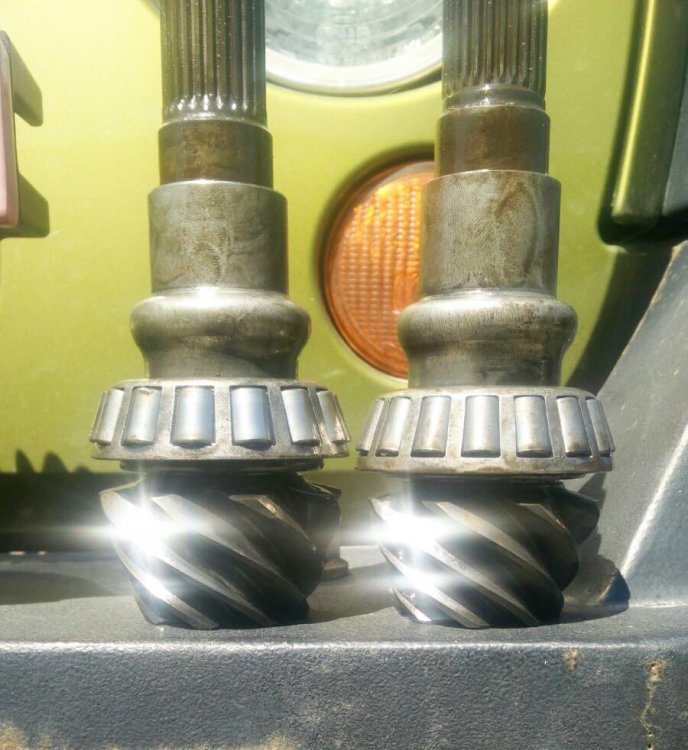

Pana la urma, am pus LockRight. si ala cu peripetii.
Pt cine e interesat de LockRight pe GV, sa tina cont ca s-ar putea sa:
- Blocantul nu se potriveste in carrierul de GV, trebuie un carrier de Vitara
- Coroana de GV nu se potriveste pe carrierul de Vitara.
- Pinionul de Vitara nu se potriveste in carcasa la GV pur si simplu, trebuie o carcasa de Vitara
Deci, cam trebuie grupul de Vitara cu totul, Iar cel de GV ramane piesa de rezerva.
Jurnal de bord:
- Schimbat grup spate + LockRight

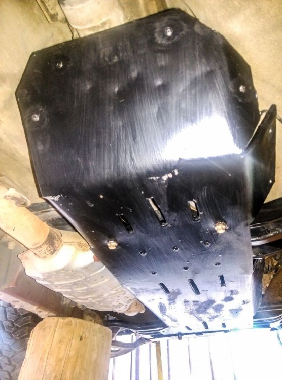

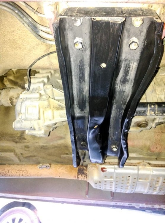

Am terminat in sfarsit scutul pt transmisie.... si daca tot eram pe dedesubt am mai inlaturat rugina de prin unele locuri.
491426813_35-Unpicdevopseaprinpuncteleesentiale-03_result.thumb.jpg.bd5e1c0f93d14a4a625d12fb1ec5a713.jpg241863604_35-Unpicdevopseaprinpuncteleesentiale-01_result.thumb.jpg.47c66f9bde3100216fc5d8db6a0aa32c.jpg276159665_34-Scuttransmisieinlucru-1_result.thumb.jpg.0f2c2291e90da3a3e2f1dda89aea5d72.jpg1614037676_36-Scuturicomplete-01_result.thumb.jpg.615a237f9f01df168b869c42ac049462.jpg741700072_36-Scuturicomplete-02_result.thumb.jpg.b3bd26fcacbd9a83d60dbc55491a2c89.jpg

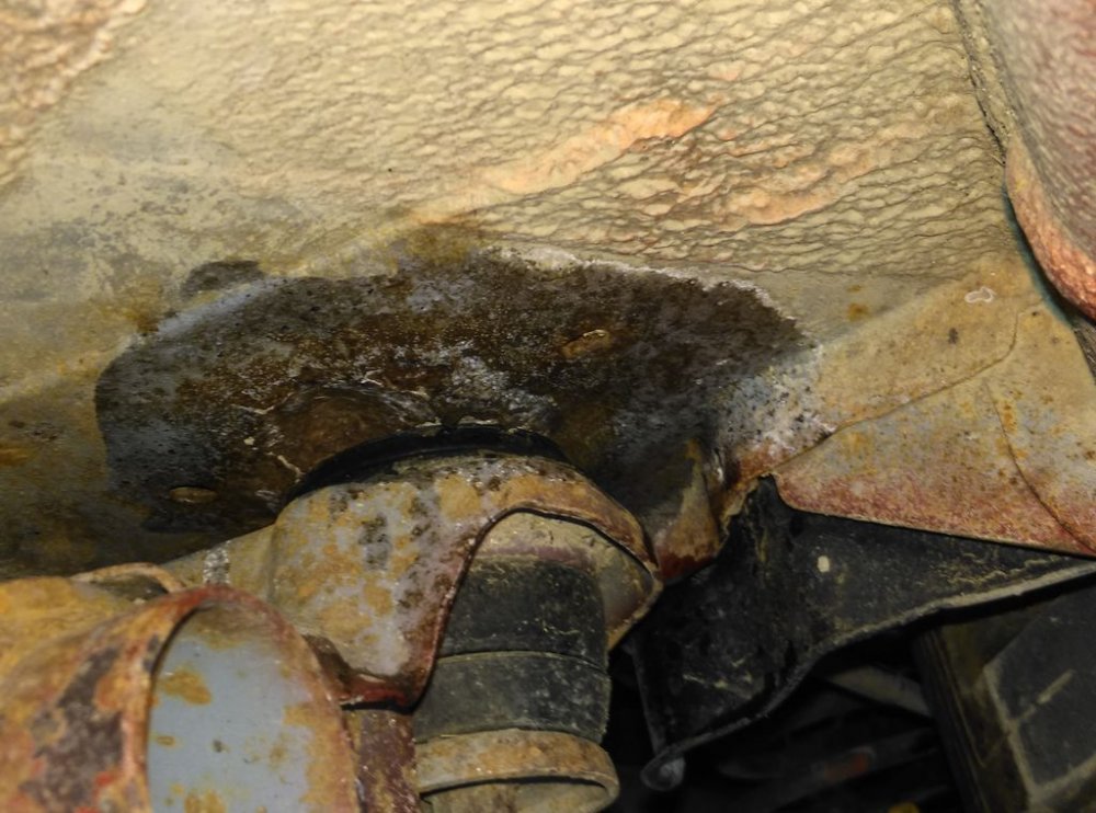

O surpriza neplacuta am avut la suportii spate ai caroseriei (de la picioare). Sper sa nu fie dizolvati de tot (i-am trata cat am putut pt moment)
28426355_32-Surprizeneplacutelasuportiispatecaroserie-02_result.thumb.jpg.d1f5ee2b14eeddc0bdb5df38683c4b45.jpg843434313_32-Surprizeneplacutelasuportiispatecaroserie-01_result.thumb.jpg.f6c43800a2b3a4bc5249aa2d750a93e4.jpg
Am schimbat si bieletele anti ruliu, ca stanga se smulsese, si nu siam ce trancane in stanga, cand dau cu drapta in gropi. :)
Acum e gata de plecat in vacanta ;)

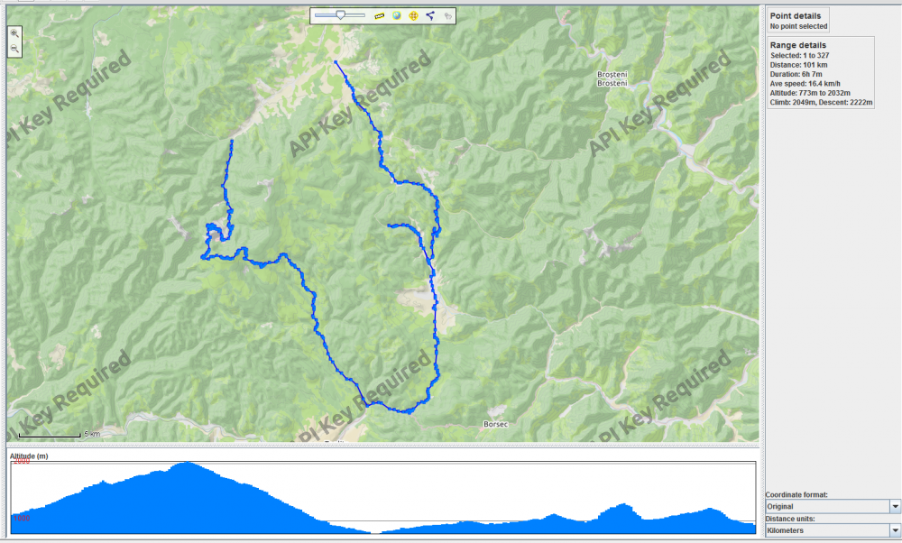

Un concediu offroad reusit. A plouat numai o zi, in rest, trasee interesante.
Chestii neplacute la masina:
- Uneori, nu tine ralanti-ul (se balbaie si se opreste). De fiecare data s-a intamplat la cald, si si-a revenit dupa o perioada de mes (15-30 min)... de la sine.
- Uneori inchiderea centralizata se declanseaza partial... singura. Adica, nu blocheaza usile, dar incearca sa-mi imobilizeze motorul. Daca motorul e oprit, nu-l mai pot porni, daca e in mers, taie contactul o fractiune de secunda la fiecare 1-2 secunde. Solutia e sa opresc tot, sa armez si sa dezarmez din telecomanda (sau sa decuplez bateria, ca sa se reseteze magareata).
Ca urmare a trecerii cu morcov spre Colibita, am plesnit putin bara fata, am pierdut o bucata de overvender, si a zburat farul de ceata (pe asta nu lam pierdut ca a ramas agatat de fire). Trebuie putine reparatii pe acolo.
In rest, masina s-a comportat f bine. Astept cu nerabdare urmatoarea tura.
Cateva poze mai jos.
Mai multe poze si filme la: https://www.facebook.com/cristian.haulica/posts/1750123628350764
478020956_Z03-01--Colibita.thumb.PNG.fcb6803277a7ad81641c47707e14841e.PNG1627247970_Z04-01--Rarau.thumb.PNG.dc1ec26cb12f274311ffe4c8574c6b05.PNG628887241_Z05-01--Giumalau.thumb.PNG.3bd7a87416c9b4e827f99451b74ae70d.PNG1759880582_Z07-01--Calimani.thumb.PNG.7d22f63c0ca5c776a5f65344de2fa0fd.PNG
1043403642_Z03-01-SprelaculColibitaoffroad-010_result.thumb.jpg.97aa1b69b7dc4dd784d8077d3a01a5e2.jpg2009772254_Z03-01-SprelaculColibitaoffroad-013_result.thumb.jpg.ab394fc49218dae889d571837961e6fb.jpg448698164_Z04-01-PeRarau-001_result.thumb.jpg.e6950b5aaa1739510fdb568cf9cb9f64.jpg8372262_Z05-01-PeGiumalau-017_result.thumb.jpg.c8bf24bd1a156b3461ad4c673e0335c0.jpg1442406245_Z04-01-PeRarau-034_result.thumb.jpg.3c9a67204cdbd62706926c104b2688c9.jpg1776842173_Z05-01-PeGiumalau-027_result.thumb.jpg.d42da035224908850a332d3a32b6fe66.jpg
Editat de cristianhaulica
