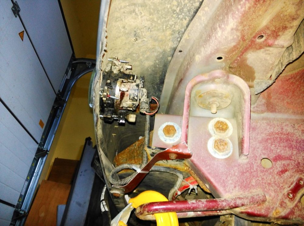

Re: Grand Vitara 2.0 16valve visinie
S-a stins de tot , e clar . ... vezi ultimele postari de mai sus ...
Mare dreptate aveai COS. Problema era de la un surub care prinde toti papucii firelor de borna de la baterie. Se slabise fff putin (atat cat sa nuti dai seama... si sa faca probleme cand avea chef).
Norocul a fost ca a facut problema cand eram acasa, asa ca, am aprins farurile, si am inceput sa trag de fire, sa vad daca-si revine.
DECI. Asta una se rezolva usor.
Acum, cealalta problema. Uneori (rar) nu tine ralanti-ul (scade turatia, se balbaie si se opreste). Deobicei s-a intamplat dupa o pornire la cald, si si-a revenit singura dupe ce a mers cateva minute bune (tinuta din acceleratie).
Vre-o idee ce pot verifica? (Motorul e 2.0 16valve benzina)

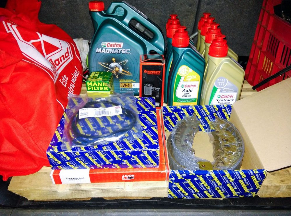

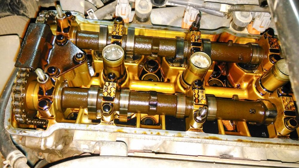

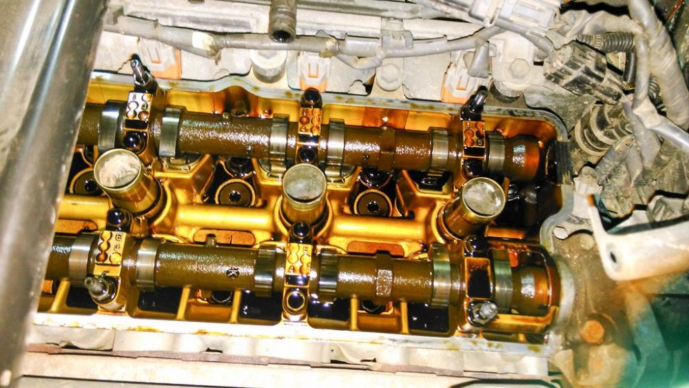

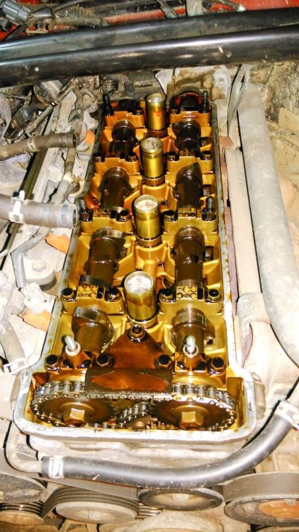

Azi, pt ca am fost pe acasa, mi-am facut de lucru (din pacate mai mult decat intentionam)
- Schimbat toate filtrele si uleiurile
- Schimbat garnitura capac culbutrori
- Schimbat saboti frana
- Curatat & gresat MRL-uri

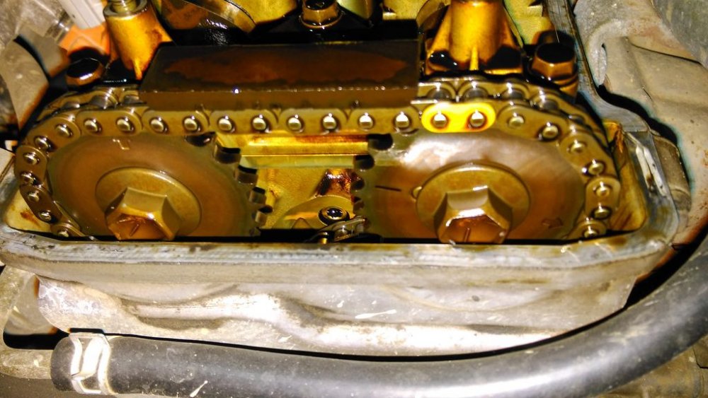

Toate bune si frumoase, numai ca acuma am un zornait (nu f puternic), as zice ca de la distributie.
Am pus ulei 5W40, pt ca asa mi-a zis Soso mai demult, si pt ca e un post pe undeva cu cineva care si-a stricat intinzatorul de la distributie cu 10W40. Nu stiu ce avea inainte... oare vrea ulei mai gros?

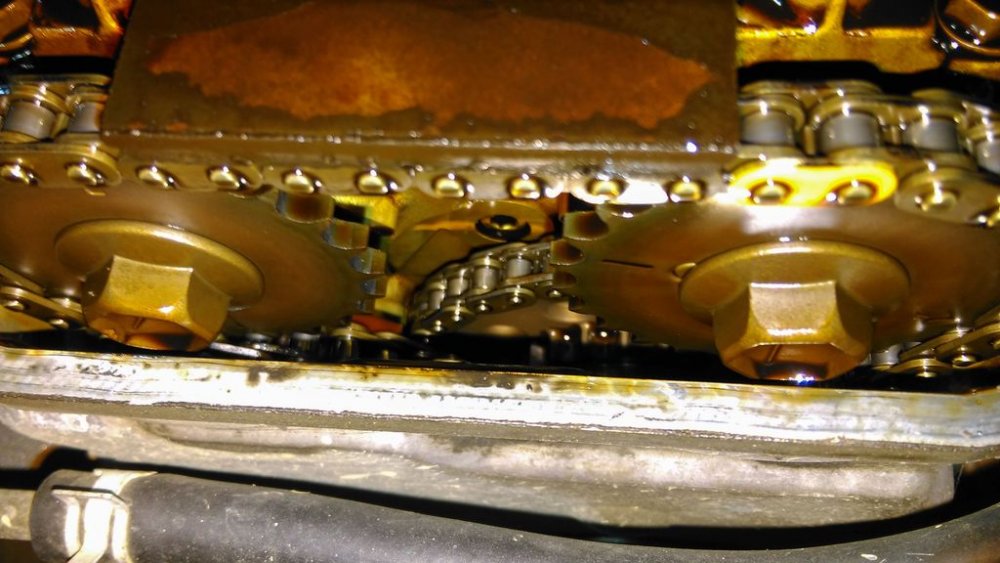

Ca sa mai updatez putin statusul....
Castrol-ul se pare ca a fost de KK. Dupa ce l-am pus a inceput sa zuraie distributia.
https://clyp.it/fbs51gxt
Degeaba am incercat cateva porniri dimineata la rece. Se pare ca nu e nici un intinzator blocat. La rece mergea 30secunde ok, apoi cand se incalzea facea la fel.
Am scos Castrolul (surprinzator negru dupa nici 5 minute de mers)
Am pus Motul 5W40. Acuma se aude mai discret, si doar dupa ce accelerez. La ralanti nu se mai aude.
Cum nivelul e la jumatate intre min si max, ma gandesc sa-i mai adaug ceva, sa-l mai ingros un pic, sa compensez ce Castrol o fi ramas prin motor/filtru. Ma gandesc la un pic de Motul 10W50.... poate.
PS: Nu cred ca e relevant, dar la primul schimb am pus si un flush de motor. Dar cat a mers cu ala si uleiul vechi (vre-o 5 min), nu a zurait nimic. Cu Castrol-ul a facut galagie de la prima cheie.

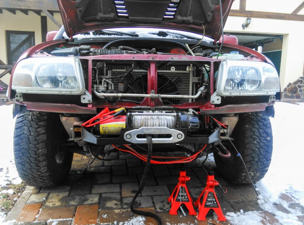

Si.. cat am scurs uleiul sambata, am mai mesterit o chestie: :)
1093501608_47-Masuta-06.jpg.c5da975e7905877472054d57a0567aa6.jpg1715695234_47-Masuta-07.jpg.e25125c61cc115bfbd6884f2308315b8.jpg
Salut Cristian!
Acelasi problema am intampinat si eu cu uleiul Castrol....imi ,,zornaia,, lantul desi distributia era abia facuta,si-l consuma de la schimb la schimb (8000km)....
Am trecut pe Liqui Moly mos2 10-40 si crede-ma ca motorul si-a schimbat total mersul in sensul bun, muuuult mai linistit,nu mai consuma gram,eu sunt foarte multumit si sunt deja la al treilea schimb!
Nu am o ,,problema,,cu uleiul Castrol dar se pare ca la motoarele noastre nu este ceea ce trebuie.....

Oare nu se strica chestii daca merg cu ea asa?
Sau... sa zic altfel: Cand ar trebui sa nu mai circul cu ea? Cat de tare ar trebui sa se auda cand risc sa se strice motorul?
dannyt. La tine se auzea tare? (Ziceai ca ai mers cu ea asa o bucata, si a fost ok)

DA !... se auzea destul de tare dar nu tot timpul....spre exemplu daca o porneam si avea acel zgomot de lant opream si startam din nou,asta pana m-am ,,vaicarit,, unui inginer mecanic de la mine din firma si la sfatul caruia am schimbat tipul de ulei, el m-a sfatuit sa pun liqui moly cu bisulfura de molibden si de atunci nu am mai avut probleme. Eu tind sa cred ca 5-30/40 este prea subtire pentru utilajele noastre.
Hmmm.. Era o discutie pe un forum undeva cu cineva care a stricat distributia cu 10W40, la o pornire la -15grade. Fiindca a fost prea gros uleiul, un intinzator a intins prea tare, si s-a uzat lantul.
Imfine... banui ca depinde totusi si de uzura masinii. Poate nu la toate pompa de ulei baga aceeasi presiune.
Ce bun ar fi un manometru pt presiunea de ulei..........Ia sa caut eu pe net :)
Si mie mi-a ajutat 10w40 la defectarea distributiei, dar din cauza ca a mea era deja mai mult decat obosita si au trosnit intinzatoarele hidraulice. Dupa ce am mers cu ea o luna cu lanturile zornaind, am demontat distributia si in afara de intinzatoare distruse si patina metalica de sus rupta si cazuta intre pinioane, am gasit pinionul de la axul cu came-admisie, cu 4 dinti rupti. E un motor destul de fiabil avand in vedere ca pornea la sfert.
Deci nu 10w40 e principala cauza a defectiunii distributiei, ci uzura acesteia.
Castrol si Mobil, nu mai sUnt si n-or sa mai fie ce au fost.
Edited by Astral
SUNT.....http://forum.club4x4.ro/showthread.php?50746-Dictionar&p=856522&viewfull=1#post856522
Link to comment
Share on other sites
La sfatul lui SOSO, am pus Motul 5W40 + aditiv Liqui Moli Cera Tec.
Acum toarce ca o pisicuta. Nu se mai aude nici un zgomot. :grin:
PS: 10W40 e mai gros la rece, si la fel de gros la cald... ori la mine la rece nu prea se auzea. La cald se auzea. Nu cred ca rezolvam nimic cu 10W40.

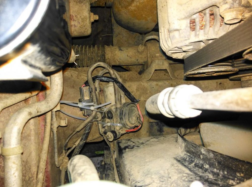

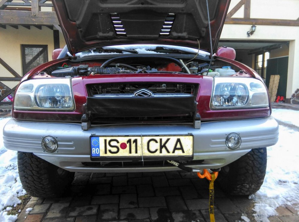

Interesanta ,,lucrarea,,...dar parca compresorul merita un suport ceva...prea l-ai ,,tintuit,, cu fașetele acelea si risti sa frece vreun furtunaș de la vibratii si apoi pauza 4×4........
Parerea mea!

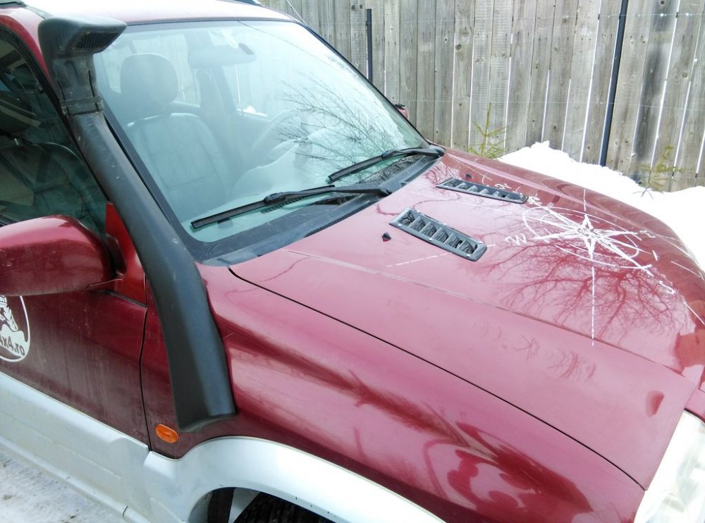

Prizele de aer din capota, sUnt functionale sau doar decorative?

Compresorul sunt aproape sigur ca e de forma. Grupul fata e inlocuit cu unul de fonta, si am MRL-uri manuale la roti. Ceea ce ma face sa cred ca nu mai am treba cu deconectarea planetarelor in grup.
L-am pastrat, pt ca daca-l deconectez, nu mi se mai aprinde martorul de 4x4 in bord (chiar daca suntez firul negru cu cel roz)

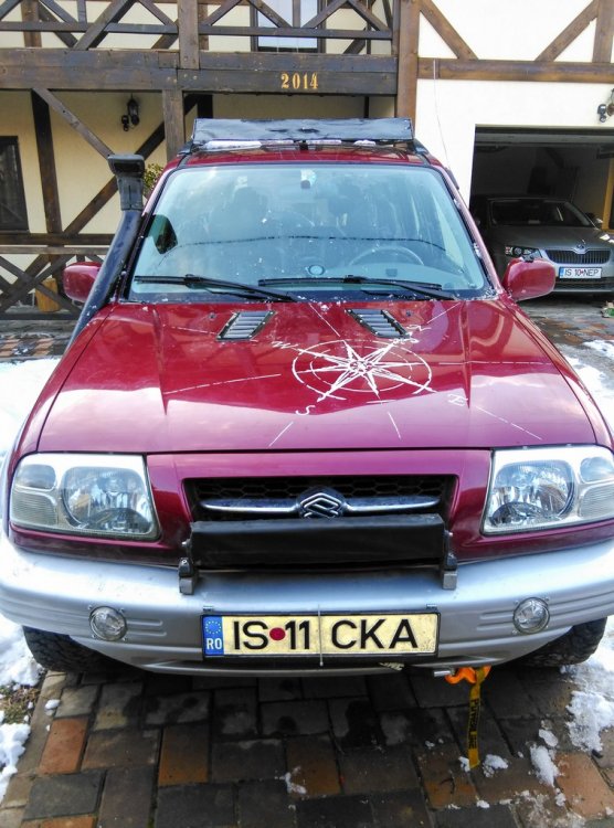

Aerisirile sunt functionale. Chiar daca motorul nu se supraincalzea, am vazut ca era caldura mare sub capota dupa ce mergeam o vreme (mai ales ca in fata radiatorului e troliul si ledbarul, iar pe dedesubt scuturi). Am zis ca pt cativa lei, nu are ce sa-i strice.
Din pacate nu am gasit in Romania, si am luat de pe Ebay din anglia. 131 ron toata distractia. https://www.ebay.com/itm/Focus-RS-MK2-style-ABS-plastic-bonnet-vents-universal-Fit-Ford-Profile-Exact-OEM/172183003338?ssPageName=STRK%3AMEBIDX%3AIT&_trksid=p2057872.m2749.l2649
Vad ca le-a scumpit cu vreo 4 lire de cand am luat eu.
Intentionez sa pun niste capace pe ele cat sta degeaba in curte, sa nu intre chiar toata ploaia inauntru.

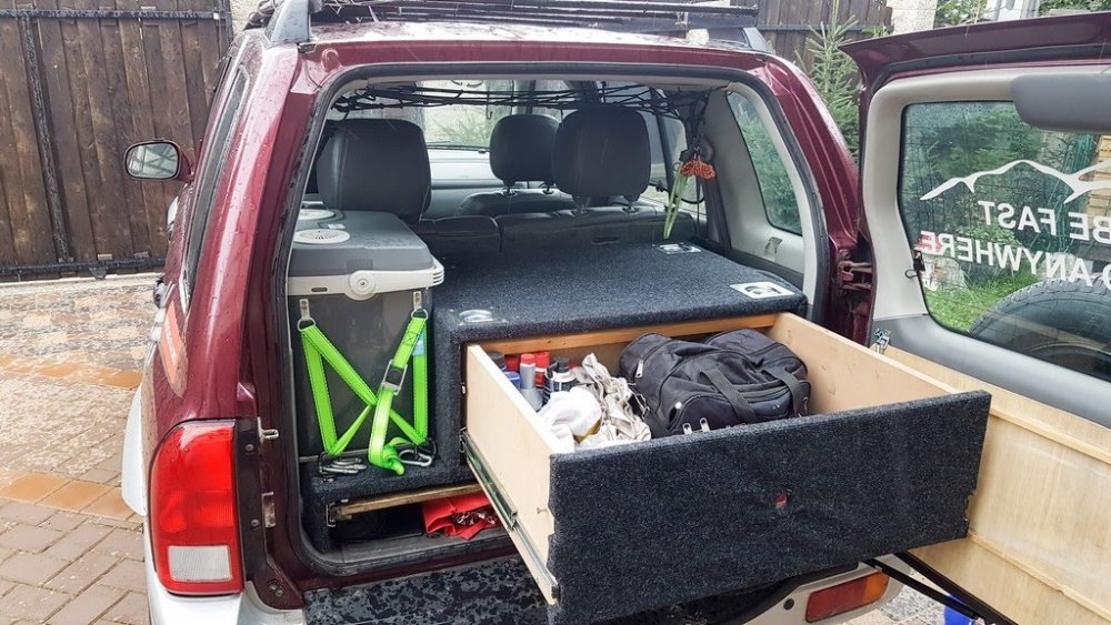

-- Organizare portbagaj
