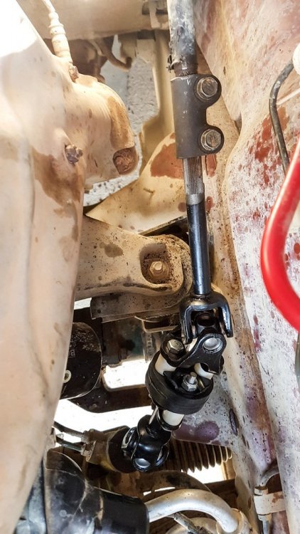

Schimbat coloana de directie inferioara cu una noua. Aveam joc la crucea de jos. Mai demult mergea infranat, i-am dat ulei... si dupa un an m-am trezit cu joc. N-am scapat.

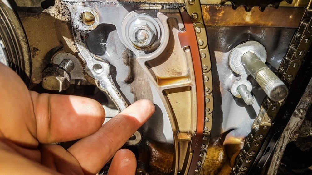

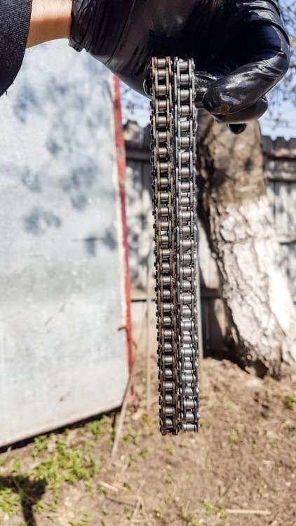

Nu am gasit uzura exagerata pe patine, nici unde batea lantul nu mi-am pututu da seama. Singura chetie e ca in jurul intinzatorului de sus, si pe capac si pe motor, era o depunere argintie (ca de aluminiu macinat)

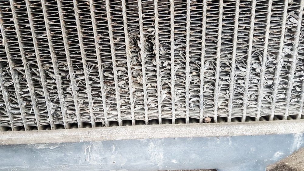

Spalat radiatoarele de pamant, iar cel de apa spalat si interior (cu otet, apoi cu bicarbonat). Ciudat ce fine sunt aripioarele alea dintre celule. Si hartia igienica e mai rezistenta ca ele. Unde am ajuns vreodata cu jetul al spalatorie, sunt cam indoite/rupte http://vitara4x4.ro/images/smilies/icon_e_sad.gif (cel de AC e mai solid)

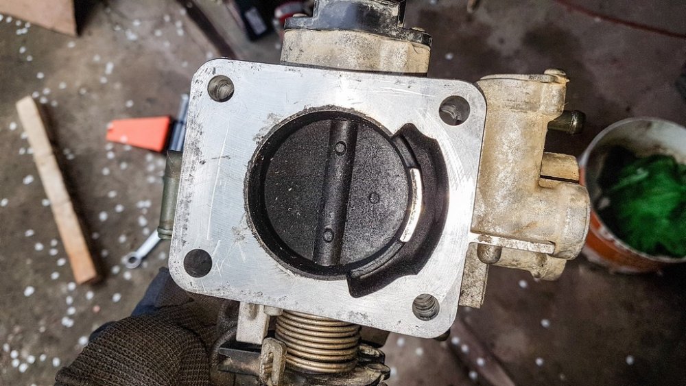

Curatat corpul clapetei de acceleratie (plus garnitura noua)

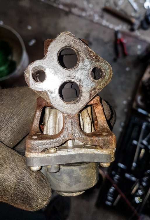

Curatat valva EGR (nu era cine stie ce murdara... da la cate filme horor am vazut pe net, am zis sa verific)

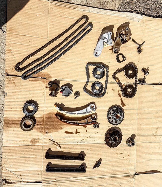

Cum se schimba distributia... si cateva poze:
Capac culbutori
- Se scot bobinele din capul bujiilor si trag intr-o parte(4 suruburi)
- Se scoate clema care tine cablul de acceleratie in partea din spate (1 surub)
- Se scot cele 2 furtune din stanga
- Se scot cele 6 piulite care tin capacul
Capac distributie
- Se scoate radiatorul (golit antigelul, scoase furtunele, scos dopul de scurgere, scoase suruburile de sus, Soase stifturile de plastic care tin plasticul din jurul ventilatorului)
- Se scoate furtunul subire care trece sus prin fata motorului
- Se scoare plasticul din jurul bentilatorului
- Se scoate ventilatorul de pe fulia lui (4 suruburi, pe ax se poate pune cheie de 22 pt contra)
- Se scoate fulia ventilatorului (2 suruburi, cel de sus e reglajul curelei) + cureaua
- Se scoate cureaua (rola itinzatoare se roteste spre dreapta cu cheia, ca sa se slabeasca cureaua)

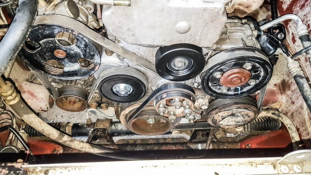

- Se scoate fulia de pe pompa de apa (4 suruburi, fulia are gauri prin care se poate baga o surubelnita pt a o bloca)
- Se scoate rola din centru (1 piulita)
- Se scoate rola intinzatoare (2 suruburi)
- Se scoate compresorul de AC de pe suport (NU SE UMBLA LA FURTUNE. 3 suruburi la care se ajunge doar cu o cheie inelara, cele de jos se pot vedea pe sub masina - migaiala mare, ca nu e loc)
- Se scoate suportul compresorului de pe motor (4 suruburi)
- Se scoate fulia de pe axul motorului (contra se poate tine cu cureaua data pe dupa fulii, incat pe masura ce tragi de piulita, ea se tot strange)
- Se desprinde piesa cu ramificatia furtunaselor in partea din stanga sus, si se leaga cu ceva sa nu seta in cale (2 suruburi)
- Se scot suruburile/piulita care tin capacul (multe suruburi in jur, 2 suruburi care tin baia de ulei de jos in sus, in centru o piulita)

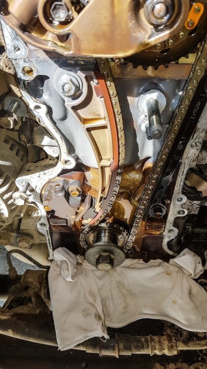

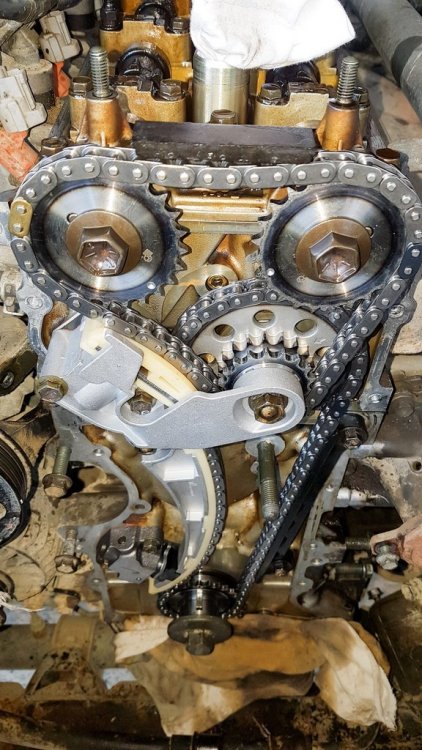

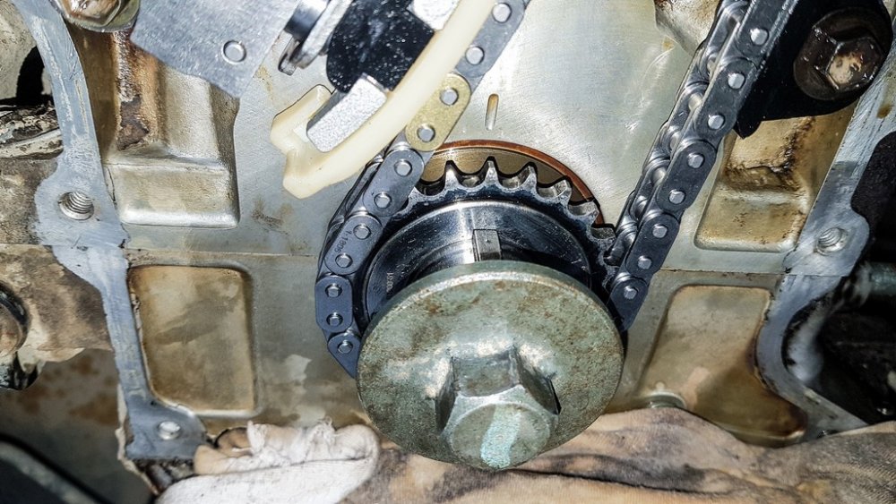

Distributie
- Se scot bujuiile (e mai usor sa-ti dai seama daca pistoanele lovesc ceva, cand nu se mai face compresie. Pt bujia desub bara dintre amortizoare, se da drumu intai la chei, apoi se baga prelungitorul si apoi clichetul. Cheie de 16)
- Se pune piulita la axul motorului, si se invarte mtorul (SENSUL ACELOR DE CEASORNIC), pana cand se aliniaza semnele de pe axe/pinioane cu semnele de pe motor !!CONF MANUALULUI!!. Daca se aliniaza si zalele de pelanturi cu semnele cu ata mai bine)
- Se scoate intinzatorul de sus. Are o garnitura metalica. Daca nu e in kitul cumparat, se pastreaza cea veche (2 suruburi)
- Se scot pinioanele de pe axele cu came cu lantul de sus(Pe ax e o portiune hexagonala nde se tine contra)
- Se soate ghidajul de plastic din dreapta (2 suruburi)
- Se scoate intinzatorul de jos (2 suruburi)
- Se scoate patina de jos (1 surub)
- Se scoate pinionul intermediar, cu lantul de jos (1 surub)
- Se scoate pinionul de pe axul motorului
Montaj
- Se aliniaza axele (motor & came) cu semnele de pe motor, daca s-au miscat
- Se fac pasii de mai sus in sens invers, cu grija ca zarele colorate de pe lanturi sa se alinieze cu semnele de pe pinioane !!CONF MANUALULUI!!
- se scot chestiile care blocheza intinzatoarele. Cel de sus vine cu un cui metalic, iar cel de jos cu o chetie lata de plastic infilte in ele.
- Se roteste motorul cu grija, de cateva ori dupa punerea lanturilor, pt a vedea daca pistoanele lovesc supapale, si daca dupa cateva rotiri, semnele de pe pinioane se aliniaza corect in continuare cu semnele de pe motor (zalele nu or sa se mai alinieze decat dupa multe rotiri)
- Se strang suruburile !!CONF MANUALULUI!!

Da a venit si pinionul intermediar. L-am luat de la SOSO, nu am retinut marca. Poate te ajuta poza de mai jos (pot cel mult sa caut cutia pe acasa, sa vad daca mai scrie ceva pe laterale).

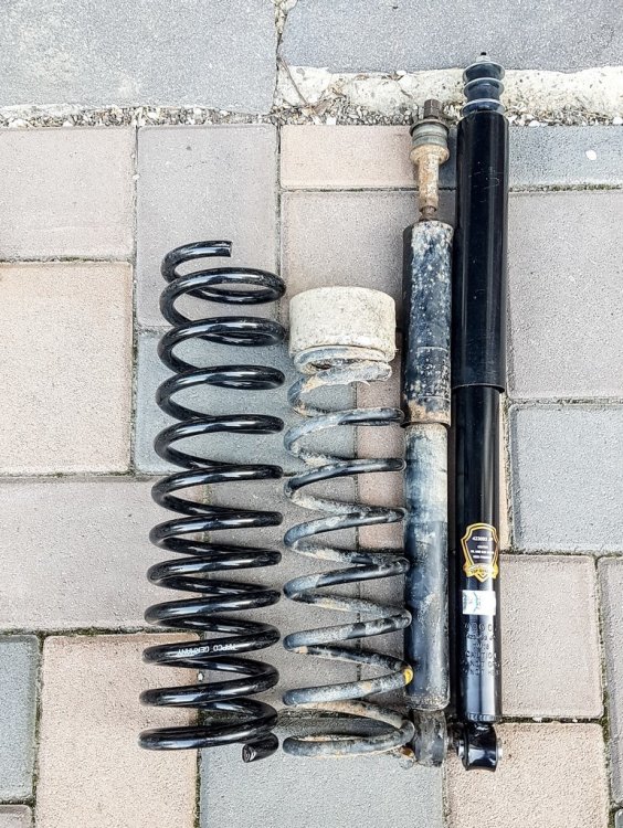

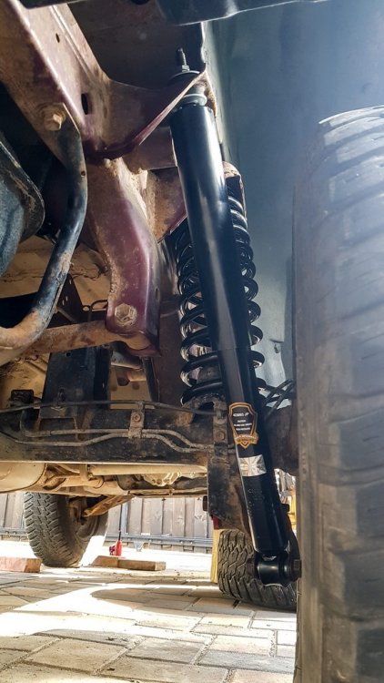

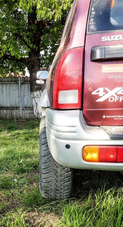

Schimbat suspensia la +8 de la SOSO (amortizoarele vechi trebuiau schimbate oricum), cu coborare grup fata si flansa cardan
Curbat scut fata, si vopsit (le-am "utilizat" putin ;) )
Prelungit suporti cabluri frana de mana, furtun aerisire, furtun frana. (Poare mergea si fara, da daca ridicam masina pe elevator sigur se smulgeau)
Schimbat burduf planetara dreapta (era scopt, si aproape gata)

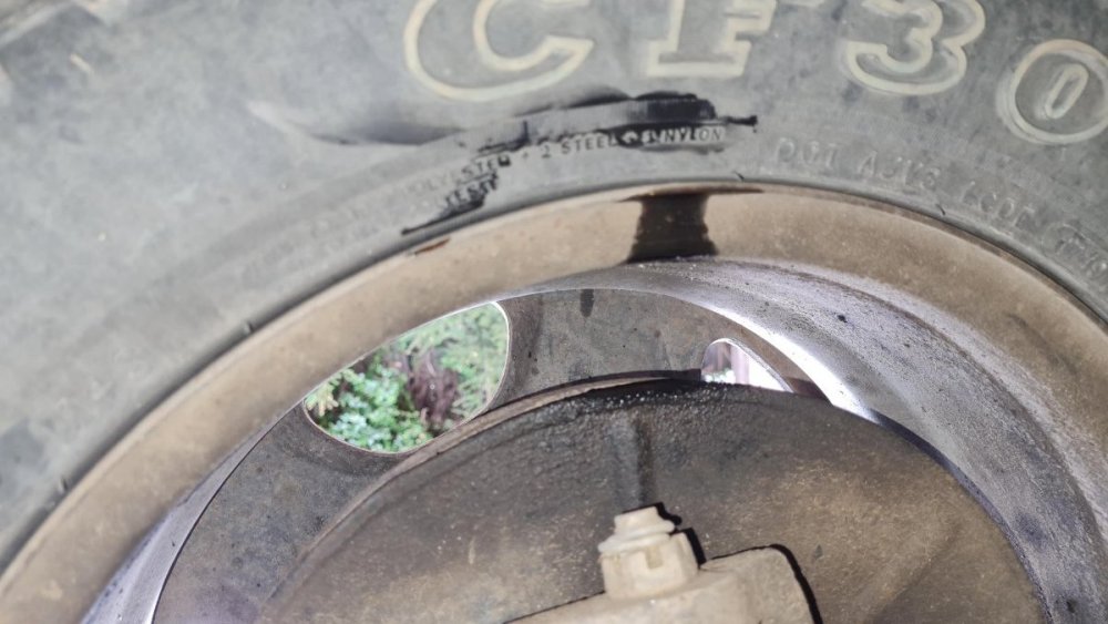

Pus flanse distantiere roti 3cm, cu ceva masaj la pragurile fata (pe interior)

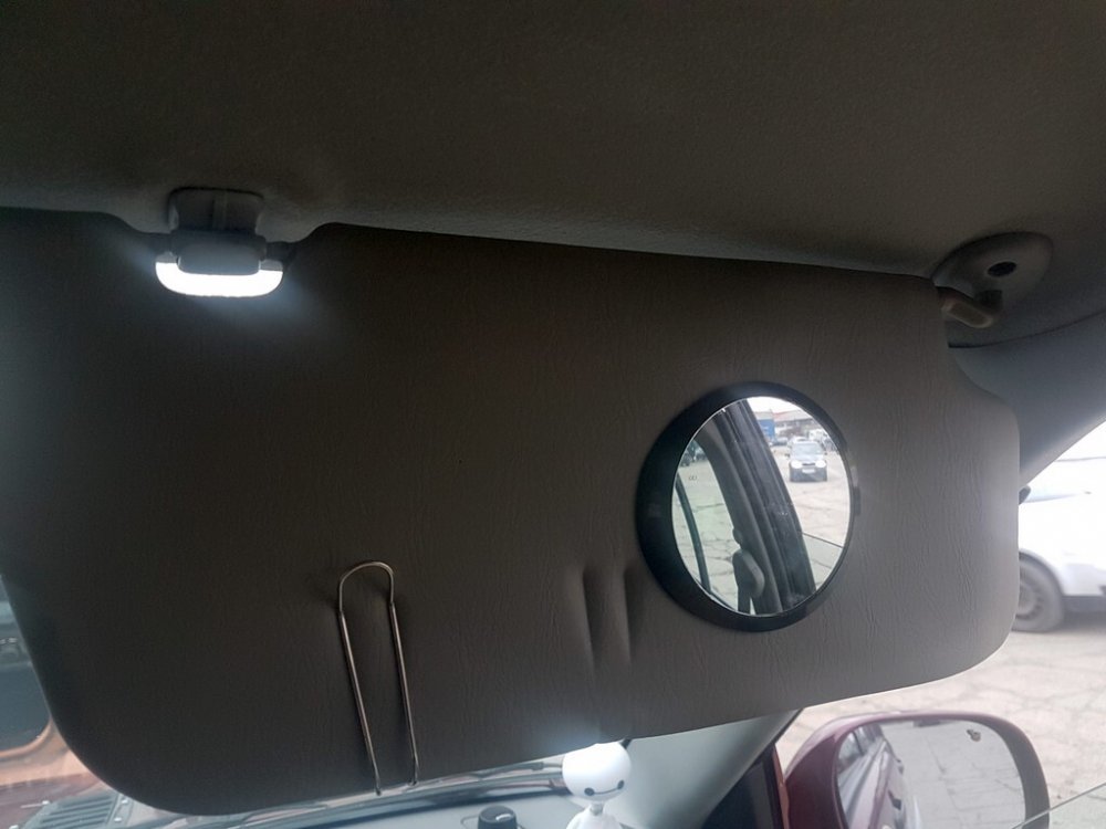

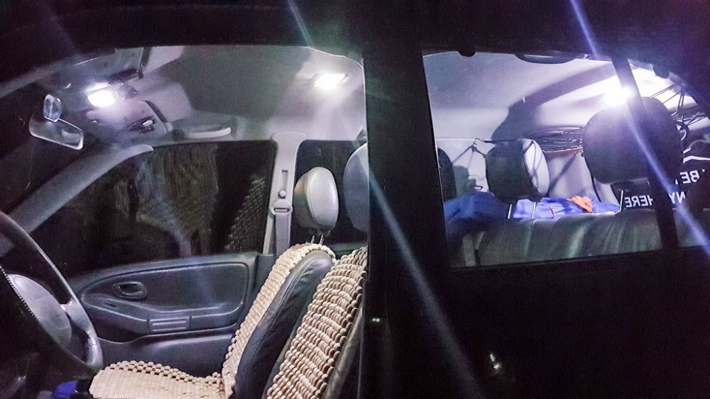

Lumini interioare led

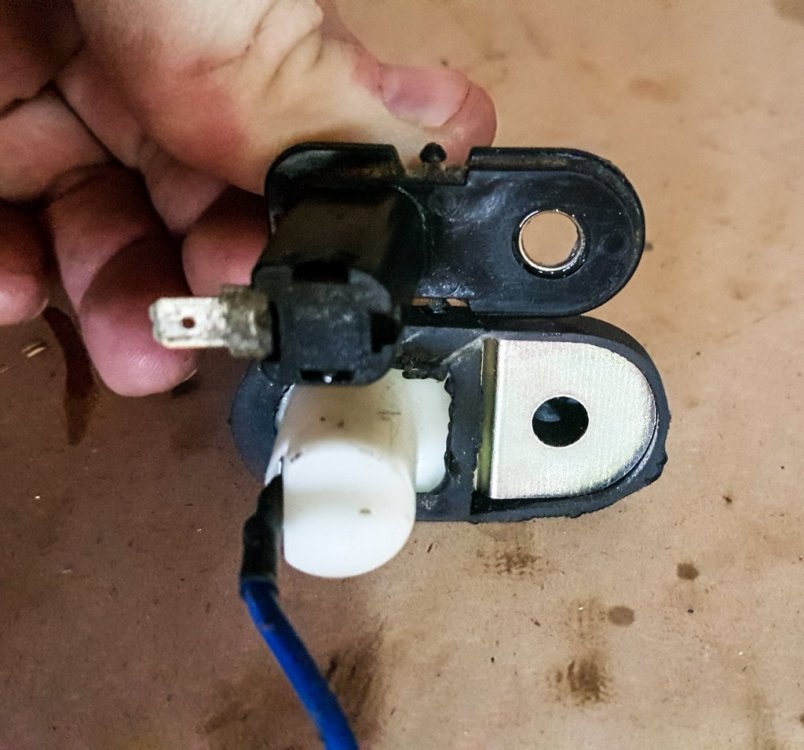

Schimbat intrerupator usa spate (7.5 lei aporape ca original, care e 60 de lei)

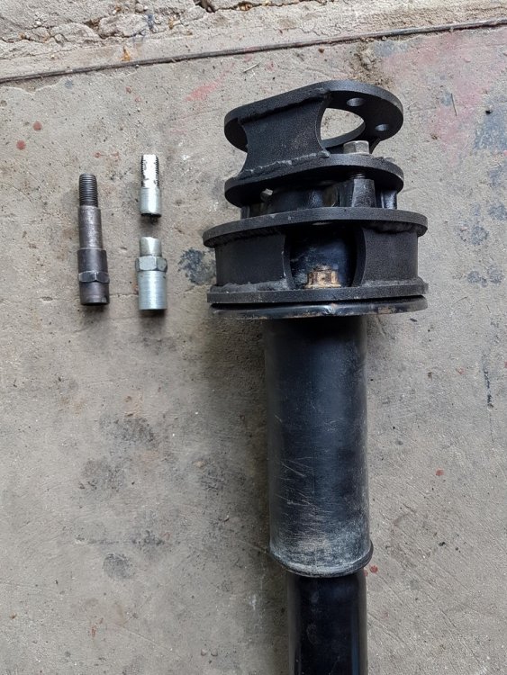

- Schimbat suruburi troliu (Aveam de duritate 8, si le-am stricat filetul cu o chieie simpla. Am pus de 12)

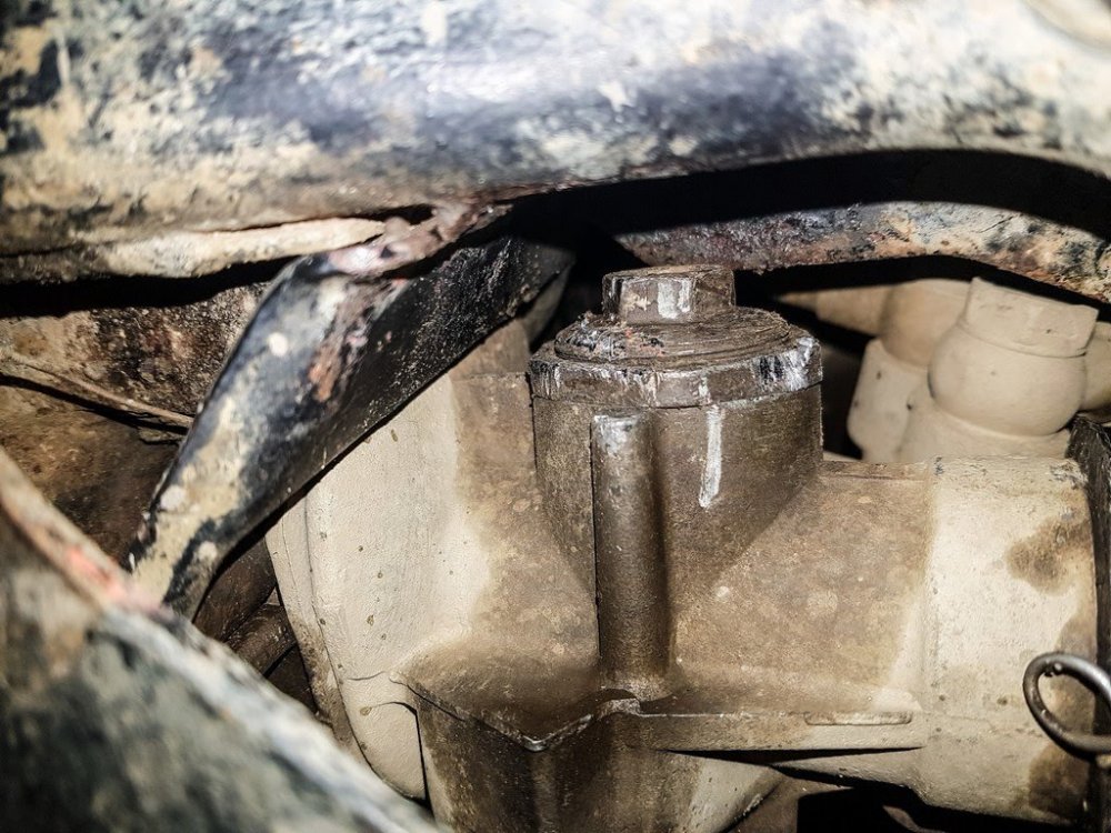

- Pare sa fie inca un mic joc la directie. In caseta sau la articulatia interioara a bieletelor... mai investighez

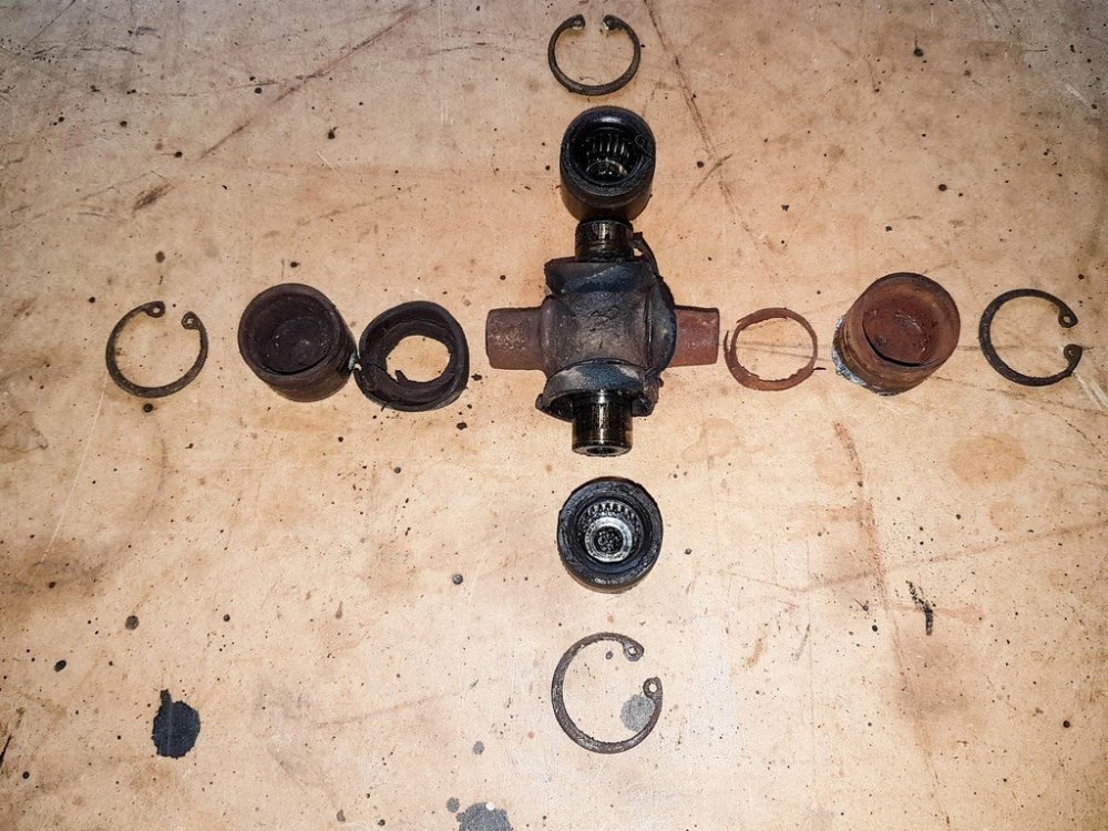

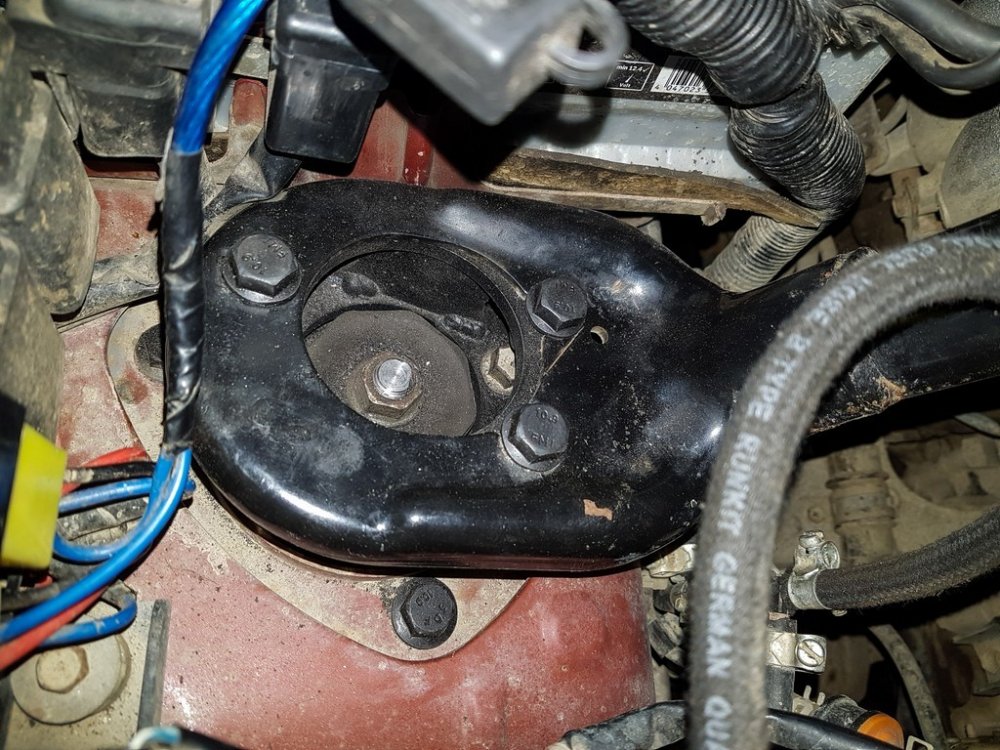

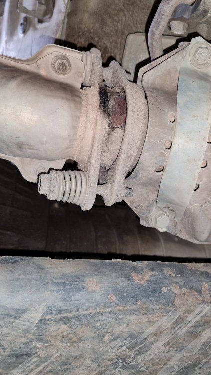

- Schimbat o cruce cardan fata. (Anul trecut avea putin joc. Anul asta .... se vede in poze)
- Schimbat brate fata. (Un pivot a scartait o vreme, l-am uns, si parea ok. Dar cu masina ridicata de sub brat, am vazut ca nuca intra/iesea din locas vre-o 2 mm).
- Adaugat cam 1cm la opritor, ca la denivelari + coborari, se simtea ca se opreste prea brusc, cumva metal pe metal (am lipit ceva cauciuc jos, pe brat. Am avut un an ceva mai subtire pus, si s-a simtit diferenta)
- Schimbat si bieletele de directie (nu aveau joc vizibil, dar la cat am desfacut, si la cat au costat bratele... astea au fost nimica toata)

Am mai si strans f putin reglajul la caseta de directie. Cumva, se aude si din ea un pic de joc. Acuma, o sa mai probe dupa ce refac geometria, ca oricum nu sta volanul bine, oricat m-am straduit eu sa numar turele cand am scos/pus bieletele.

- Oglinda pasager (ciudat, dar nu aveam din fabrica)

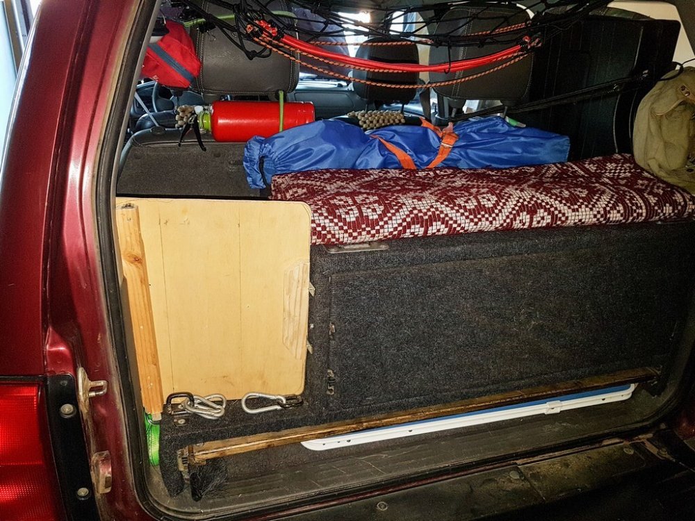

- Separator sa nu-mi mai cada sacosele. Cand pun lada frigorifica se muta deasupra ei ca sa pot pune bagaje peste, si sa ramana spatiu de ventilatie

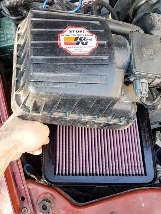

- Filtru K&N

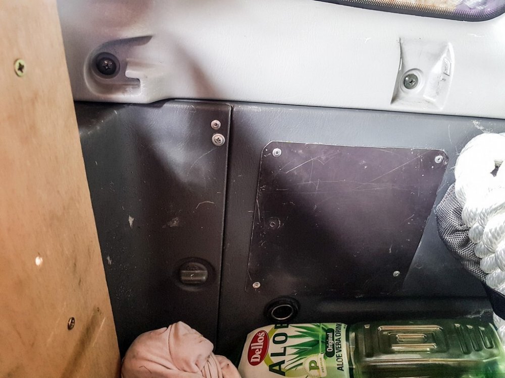

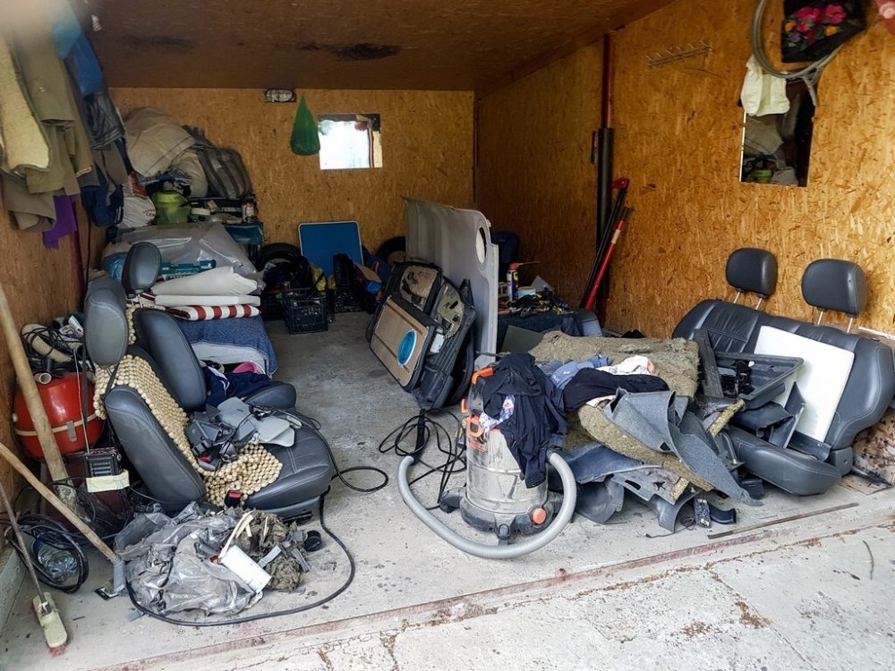

Insonorizare in 2 pasi.

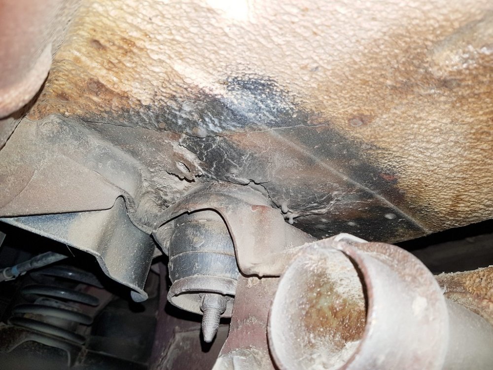

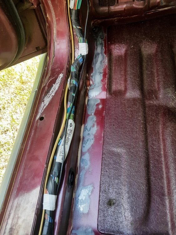

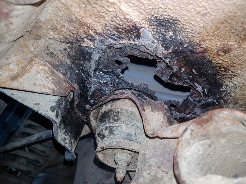

Si rugina gasita. Doar suportii caroseriei de la picioarele celor din spate ma ingrijoreaza. O sa trebuiasca o vizita la un service curand.
Partea buna e ca gaura nu da in masina ci intr-un spatiu inchis, mic.
Partea proasta e ca suportul e fix sub spatiul ala inchis, si pare sa fi ruginit de la interior spre exterior. Daca dadea in masina nu ar fi stat umezeala acolo. :|
Momentan, am incercat sa o oprec pe cat posibil: Curatat, Feruginol, Vopsea, Ulei in interior. Am bagat ulei si prin praguri/aripi/usi, preventiv.

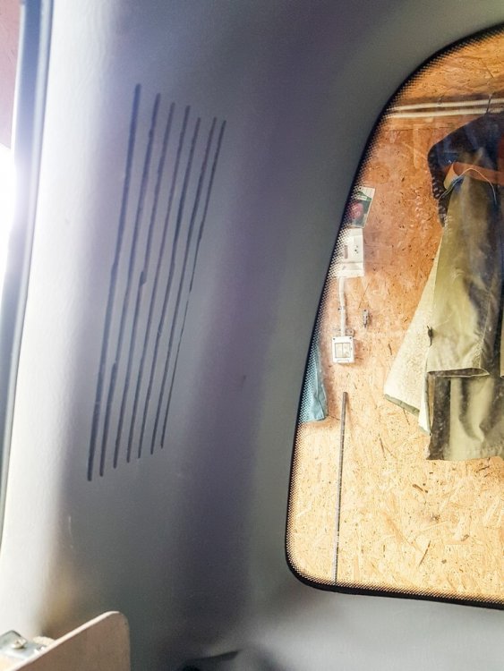

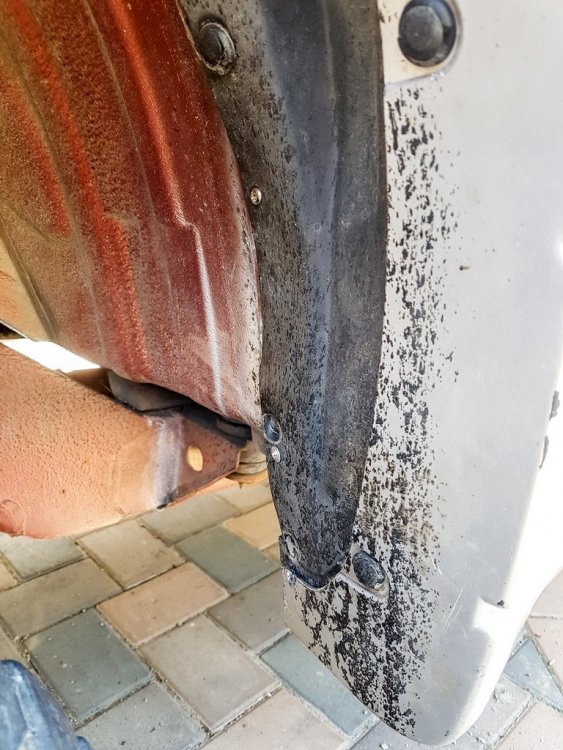

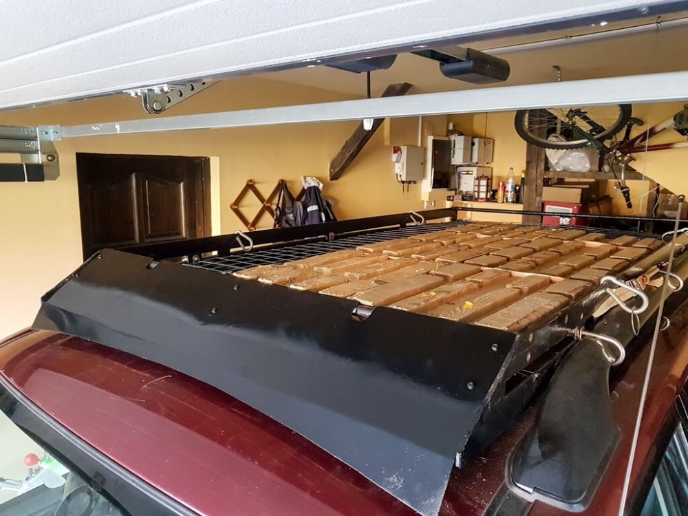

Reparare flapsuri aerisiri din bara spate (Am taiat cu grija dintr-un dosar de plastic. momentan se misca ok. Sa speram ca o sa reziste)
Si daca tot am umblat la interior, am mutat fantele de aerisire mai sus pe stalp, pt ca cele de jos erau oricum blocate de sertar si de bagaje.

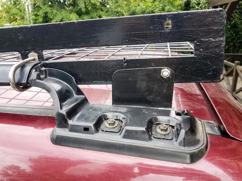

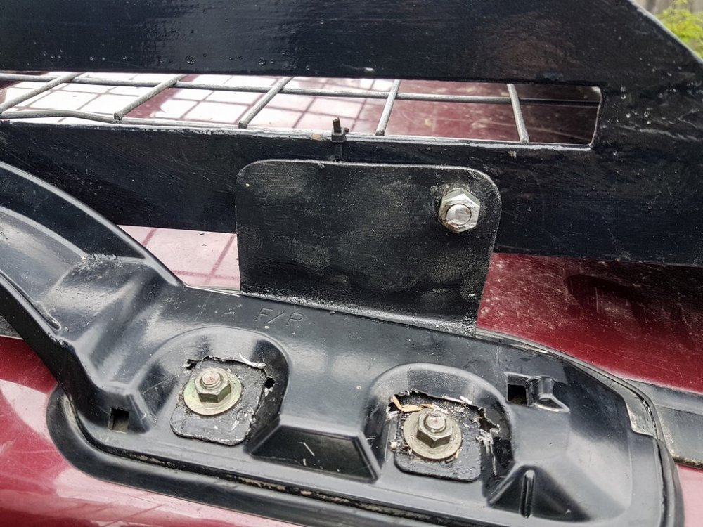

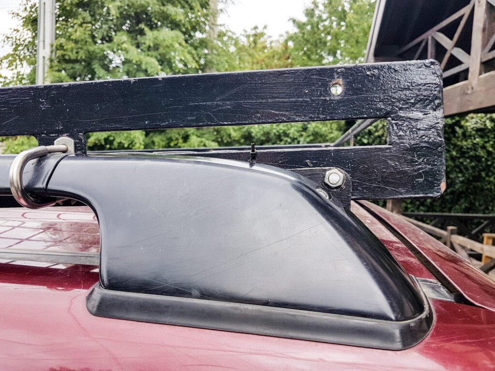

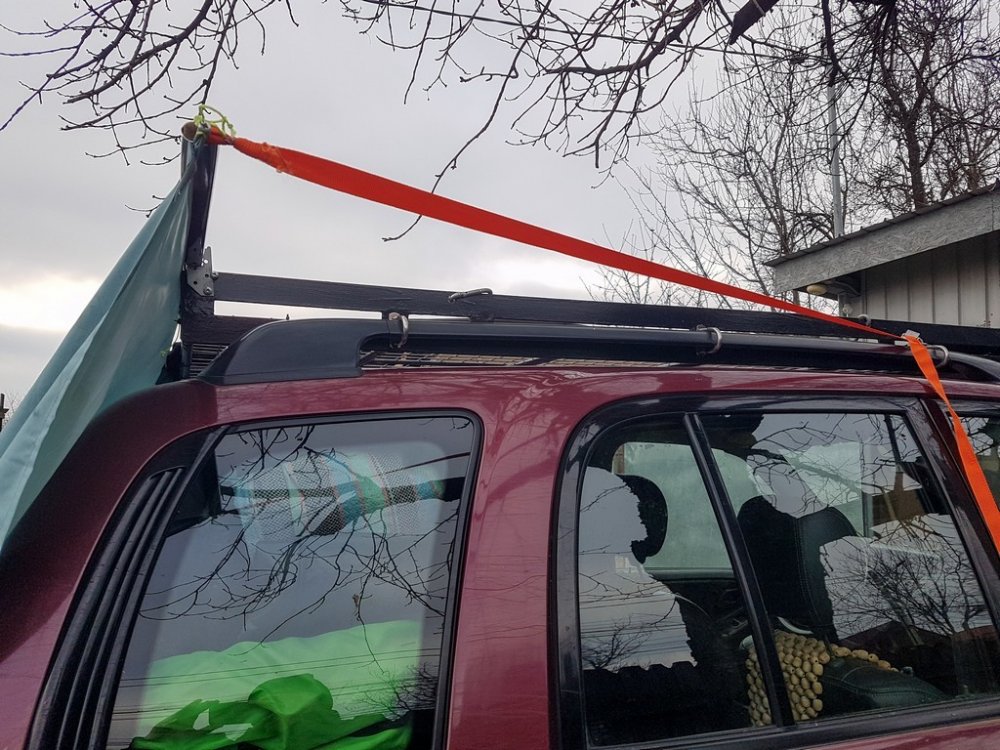

Pt ca barele logitudinale de pe plafon aveau joc si suportii fata se cam arcuiau. Am adaugat 4 sprijine suplimentare pt roofrack, direct pe suruburile de pe caroserie. Nu mai trancane nimic acum.
1964838402_162-Stabilizareroofrack-003.thumb.jpg.0f27a7f1903e04189447ab815fb323e5.jpg
1302260492_162-Stabilizareroofrack-002.thumb.jpg.3b44c977fc4e1bae714956287c6b8725.jpg

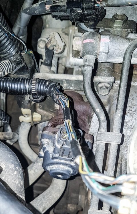

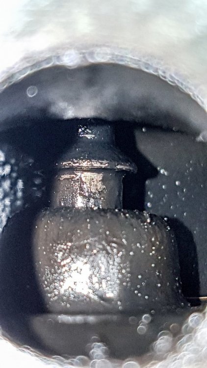

- Curatat valva IAC

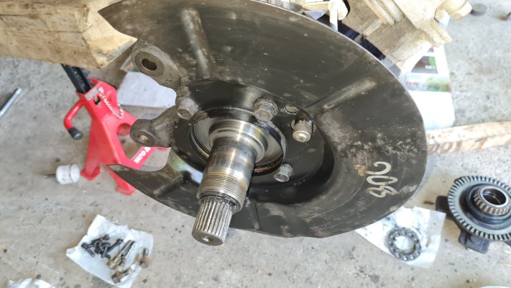

- Schimbat termostat
- Resigilat baia de ulei (si revopsit)
- Inocuit semeringuri si rulmeti cu ace fuzete

- Trecut de la 8/39 la 8/41
- Eliminat cuplaj pneumatic grup fata
Aici a fost mai cu cantec.
In 2020 aveam pe spate LockRight (cu 8/39), dar pt ca nu fusesera stranse bine suruburile, s-au desfacut si mi-a ciobit pinionul (1 dinte).
L-am desfacut si pus la loc, si a mai mers vre-un an, pana a sarit inca un dinte. 😞  Asa ca am revenit la grupul original (8/39) vreun an.
Anul asta am luat de pe FB 2 rapoarte 8/41, dar din pacate la mecanic s-a dovedit ca cel de spate, nu era pereche. Caraia oricum l-ai regla.
Am luat altul de la SOSO.... si stupoare, nu intra nici o flansa pe pinion. Dupa vre-o 10 flanse s-a gasit una care sa mearga.  Finally.
A mai trebuit bibilit si carrier-ul la strung (+bucsa), ca nu statea fix un rulment... eh... 😞
Pe fata cuplajul l-am inlocuit cu un distantier de plastic, iar compresorul l-am suntat in mufa sa se aprinda 4x4 automat.
Asa ca acum am 8/41, fara cuplaj fata, cu LockRight spate. Ieeeeiiiii 🥰.

Plin=4 oameni + trolere pe roofrack
Gol=2 oameni, bagaje la jumatate, in masina
Plin I->VD 12.0 l/100km
Gol  VD->I  8.0 l/100km
Plin I->VD 11.4 l/100km
Plin VD->I  8.9 l/100km
O medie cu bagaje (dus-intors) 10.15

Pt a scapa de problemele cu compresorul de sub bara, trebuie eliminata si diafragma din grup (inlocuita cu un distantier care sa tina cuplate planetarele permanent).
Apoi daca vrei, poti sa pui si MRL-uri manuale, ca sa decuplezi rotile de la planetare cand nu ai nevoie de 4x4.
PS: Daca scoti compresorul, nu o sa se mai aprinda 4x4 in bord. Tre sa suntezi 2 pini in mufa lui ca sa creada calculatorul ca inca e acolo si face presiune.

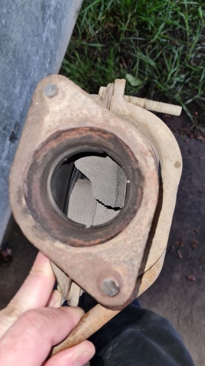

- Schimbat garnituri esapament (cu ocazia asta mi-am dat seama si de ce a puscat cea dinainte ce catalizator, si tot aveam o trancaneala - prima jumatate a catalizatorului se dezintegrase, si infundase celulele din a doua parte - i-am facut o spalare)
922023100_20220427_163501-Garnituriesapament.thumb.jpg.459df90e9eb7e3ea45a36a4bf97ddf15.jpg1063256541_20220427_163505-Garnituriesapament.thumb.jpg.4c4351a2ff168d85166e65c2353bfae9.jpg1737508752_20220427_163502-Garnituriesapament.thumb.jpg.f0dd1c6b46367aaf71a8b2d38cd2a2f8.jpg
- Schimbat semeringuri fuzete (aveam o scurgere de vaselina) - am schimbat si cel de la planetara si din cele 2 din spatele rulmentului
64239020_20220427_163751-Semeringroata.thumb.jpg.af5219f81e9e49e7546ad3e70fb0fc26.jpg668102002_20220507_182137-Semeringroata.thumb.jpg.4dbf7170a08c2e17a4ee0475d069076b.jpg881309209_20220507_182203-Semeringroata.thumb.jpg.7f114a26f8be72c6bcf12ee45695da0d.jpg1129617163_20220520_115116-Semeringroata.thumb.jpg.3618240433fa78600e14ab5d5c6d0fcb.jpg
75622748_20220520_135058-Semeringroata.thumb.jpg.d1cb9eaa365d67d48f891ec90f63e0ec.jpg
