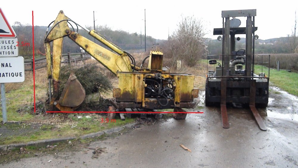

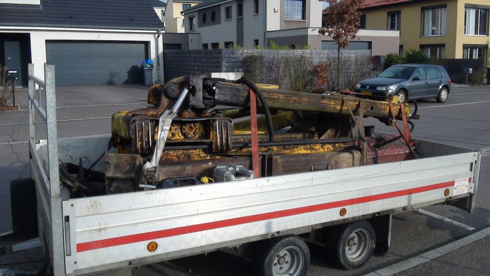

covaciusorin Postat Iulie 27, 2017 Partajează Postat Iulie 27, 2017 Re: Patrolica Ruginica Asa ceva au facut si baietii cind au lucrat la Patrolul meu. Ca sa o poata da jos caroseria s-au fabricat praguri din tava rectangulara care au fost sudate de caroserie, au ajutat foarte mult pragurile la manipularea caroseriei ca sa nu se deformeze. Caroseria "pe burta" a fost sablata, grunduita cu 2 straturi de grund epoxidic,vopsita cu vopsea raptor si apoi data cu antifon cauciucat. Manipularea caroseriei s-a facut cu un motostivuitor, fiind pusa pe o parte. Spor la treaba Ben! Link spre comentariu Distribuie pe alte site-uri Alte opțiuni partajare...
Ben 07 Postat Iulie 27, 2017 Autor Partajează Postat Iulie 27, 2017 Re: Patrolica Ruginica Buna, mersi pt poze. Si eu am un stivuitor si ma gandesc sa il folosesc sa manipulez caroseria si sasiul chiar daca nu cred ca este cel mai ideal. Eu in sfrsit am terminat cu betoanele dar am inceput la decofrat, deci nu mam apucat de patrol inca, dar ii vine randul in cateva saptamani. Mersi, Ben Link spre comentariu Distribuie pe alte site-uri Alte opțiuni partajare...

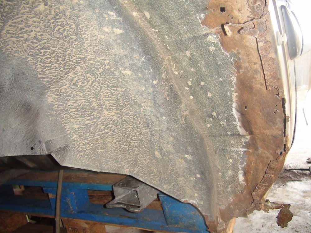

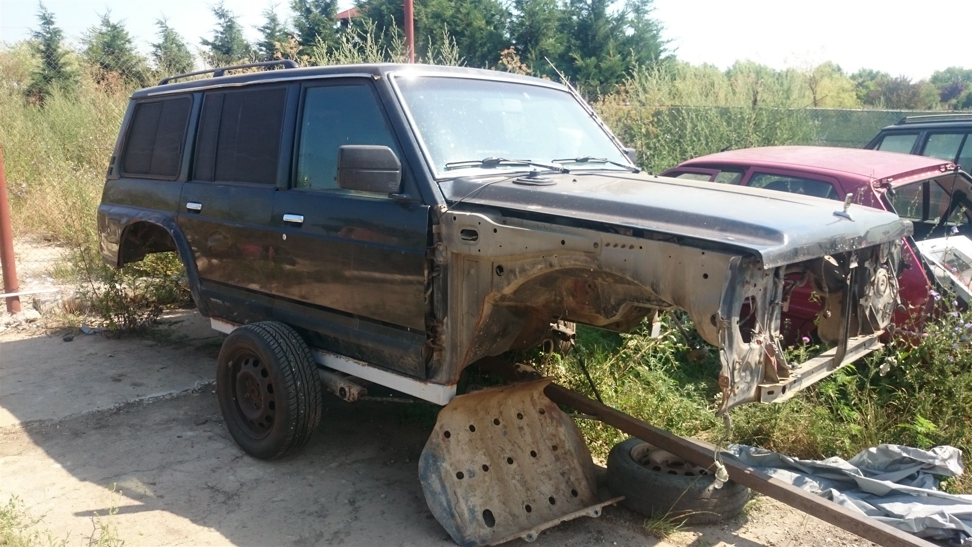

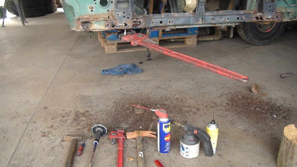

Ben 07 Postat August 5, 2017 Autor Partajează Postat August 5, 2017 (editat) Re: Patrolica Ruginica Am inceput si eu in sfarsit, a trebuit sa fac tot altceva mai important decat masina. Dar asa am fost si cu terrano si am lasat-o 3 ani doar sa imi fac viata mai grea , in 3 ani rugineste foarte mult. Am inceput ieri pe la 13.00 si astazi pe la 14.00 am fost cu caroseria jos, am notat toate conectiile chiar daca majoritatea nu prea ai cum sa le montezi doar cum trebuie. Toate sruburile le-am pun inapoi la locul lor imediat dupa ce am demontata piesa, nu stu sper sa fie o idee buna. Mam cam chinuit cu stivuitorul, furca are lungime de 1.1 m, dar am reusit. La demontare a moers torul binisor, nu iti trebuie multa facultate. Mai rau probabil la montare daca nu le mai stii randul.[ATTACH=CONFIG]281570[/ATTACH] Cateva poze Editat August 5, 2017 de Ben 07 Link spre comentariu Distribuie pe alte site-uri Alte opțiuni partajare...

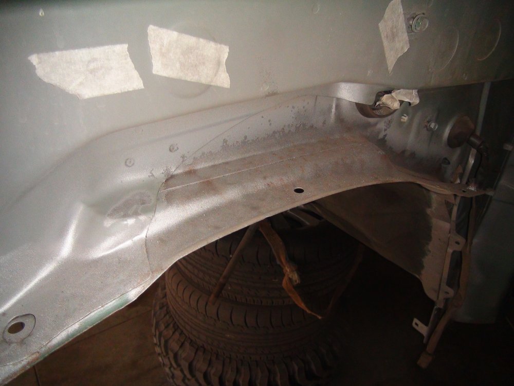

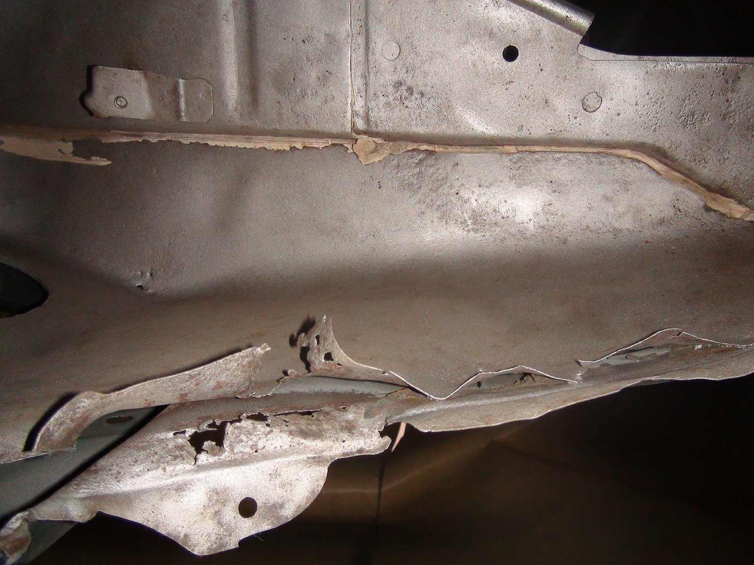

Ben 07 Postat August 5, 2017 Autor Partajează Postat August 5, 2017 Re: Patrolica Ruginica in a a3 a poza este cea mai rea rugina. Chasiul nu necesita sudare dar probabil o sa ii fac niste intariri. Poze am foarte multe, daca sunteti interesati de o anumita poza pentru a rezolva ceva pe masina voastra pot sa le upload. Nu stiu cate greseli am facut dar una a fost ca nu am adus grinzi de lemn sa imi fac un carucior pe roti sa pun caroseria, mam descurcat cu paletele dar era mai usor sa fie caroseria pe roti. Oricum toate greselile o sa iasa la iveala mai devreme sau mai tarziu, nimic grav, costa doar timp, bani si castigi experienta, la a zecea masina o sa fie mai bine :ha1 Cand incep la sablat mai pun poze. Am luat extra o saptamana vacanta, dar am si un ajutor mecanic cu experienta de 7 ani, l-am prins si in poza, doar capul, sper sa incep cu sablatul pana plecam in vacanta Sambata, deci 6 zile de munca. De chasiu si ce este pe el nici nu ma apuc, am astupat toate tevile si furtunele daca ploaie. Pana nu termin cu caroseria nici nu ma apuc de el. Montez tot ce pot pe caroserie bineinteles dupa ce am sablat vopsit, etc sa am mai putine piese insirate peste tot. Sper sa iasa totul bine, este prima lucrare de genul acesta. Salutari la toti, Ben Link spre comentariu Distribuie pe alte site-uri Alte opțiuni partajare...
Ben 07 Postat August 5, 2017 Autor Partajează Postat August 5, 2017 Re: Patrolica Ruginica Inca cateva poze unde este cea mai multa rugina si am si placat la caroserie Link spre comentariu Distribuie pe alte site-uri Alte opțiuni partajare...
cos Postat August 5, 2017 Partajează Postat August 5, 2017 (editat) Re: Patrolica Ruginica Hai ca-i bine , daca ai ajuns aici deja nu mai e cale de intors . In ce stare erau bucsele de caroserie ? Reconstruiesti suportii de bucse fata sau inlocuiesti elementele de caroserie ? Te superi sau nu noi sa fim sanatosi , eu tot imping trei sfaturi ( poate chiar patru ) : 1- trimite copilul mai departe de zona de lucru ! 2 - baga niste prelungitoare , cate 2 m de teava rectangulara 60x120 peste fiecare lama de la stivuitor sa ai spatiu de munca la caroserie fara sa te ingramadesti in catargul utilajului . 3- trimite copilul mai departe de zona de lucru ! 4 - poza cu baiatul sub caroseriea ridicata imi stranguleaza jugulara , trimite copilul mai departe de zona de lucru . Editat August 5, 2017 de cos ... sa fim corecti pana la capat ! Nu cere nimeni sa fii impecabil si un fel de varf de gama , doar corect e destul ! Link spre comentariu Distribuie pe alte site-uri Alte opțiuni partajare...
Ben 07 Postat August 5, 2017 Autor Partajează Postat August 5, 2017 Re: Patrolica Ruginica Buna, am legat caroseria de stivuitor deci nu cade. Nu mai am masina sa ma duc sa transport asa ceva, am si furci de 2m dar nu am cum sa le aduc., oricum sunt foarte grele, doar pe astea de 1.1 m le-am intors si cred ca au au 50kg una:) Copilul nu este deloc sub caroserie, doar nu am inebunit, asa se vede in poza, este cel putin 2m de ea. Avem loc separat,unde se joaca el si unde muncesc eu, el nu poate se se apropie unde muncesc eu. Tai cu flex, dau cu perie rotativa etc. Sunt momente cand am pauza si atunci il las si ii explic ce am facut. Am reusit sa scot sruburile, se poate reconstrui foarte bine, este afectata doar parte din fata, tabla groasa unde sunt bucsele este OK, bineinteles plin de rugina prin interior, este la 100 km un patrol pt piese, zero rugina doar sasiul este deformat, accident, daca am noroc maine o sa ma duc si o sa decupez aripile spate si fata. Am reusit sa spal si sasiul , era deja noapte cand am terminat, ma uit ce mai pot sa cump si pt sasiu. Maine o sa fie ziua de gandit cum si ce sa fac, nu pot sa muncesc din cauza vecinilor. Oricum o sa imi ajunga de luni pana vineri. Luni o sa cumpar folie transparenta groasa si o sa incerc sa fac ceva sa nu inprasti peste tot materialul de sablat, o sa vad dar probabil o sa fie mai multe incercari pana gasesc o modalitate. Link spre comentariu Distribuie pe alte site-uri Alte opțiuni partajare...
Ben 07 Postat August 5, 2017 Autor Partajează Postat August 5, 2017 Re: Patrolica Ruginica Am dat putin la perie rotativa sa vad pana unde merge rugina la aripi, nu este afectat mai mult de 2cm sub aripa de la guler, o sa vad cum este in interior dupa ce tai tabla. In praguri nu este prea grav, sunt punctulete de rugina la unul, celalalt este complet curat. In fata la fel daca nu o sa am piesa atunci o sa o carpesc cu tabla. Am trimis email la om dar nu a raspuns nu sunt sibur daca vrea sa sis strice caroseria si sa vad cat cere pt piese. Oricum aripile dupa ce le repar/vopsesc o sa pun cauciuc care se pune si la parbrize si dupa acea inca un rand de tabla de aluminiu, sper sa nu mai rugineasca macar pana traiesc eu :ha:, poate, (1-2 ani, nu se stie:). Dupa gulerul de la aripa se face tot timpul rugina, , o sa ma mai uit si pe net sa vad daca nu gasesc ceva inbunatatiri. Sasiul inauntru a avut plin de pamant, nu vreau sa stiu ce este inauntru(rugina), am la karcher un furtun cu care desfund tevi de canalizare, o sa il bag prin sasiu sa spal tot, dar oricum rugina nu am cum sa o dau jos doar acea care cade. Am gasit un foarte bun Rust converter, l-am testat, functioneaza bine, o sa incerc cumva sa il spreiez prin interior, dupa acea cu ceara sau vaselina calda, vad cand ajung la faza asta. La terrno am infundat toate gaurile la praguri si am umplut cu ulei ars, dupa 3 zile a inceput sa curga ulei si tot a curs 3 luni de zile pana l-am vandut, noroc ca cumparatorul nu a fost deranjat de chestia asta chiar era OK , mia spus ca este sigur ca nu o sa rugineasca pana curge ulei, la mine era nasol, toti vecini se uitau bizar, curatam parcarea(publica) 1x pe saptamana. Cos cam ce reparati pot sa fac acum daca tot am acces peste tot? Ca masinile astea se cam uzeaza la fel. doar la prima vedere am vazut urmatoarele 1. Intercooler trebuie sudat. 2. turbo vreau sa il desfac pana la ultima piese si sa il curat, am facut la fel si la terrano, avea plin de calamina si nu mai functiona bine 3. Curea schimbat pompa alternator. 4. bijile de pornire, imi faceau deja probleme 5.Teava esapament, reparat sau schimbat sau refacut una de 3 zoli pe inox, , mam uitat la pret sunt f scumpe cele de 3 zoli, daca tot am loc pot sa fac una direct, dar vedem cum o sa ma descurc cu lucrurile marunte, inox nu am sudat inca Numai bine Ben Link spre comentariu Distribuie pe alte site-uri Alte opțiuni partajare...

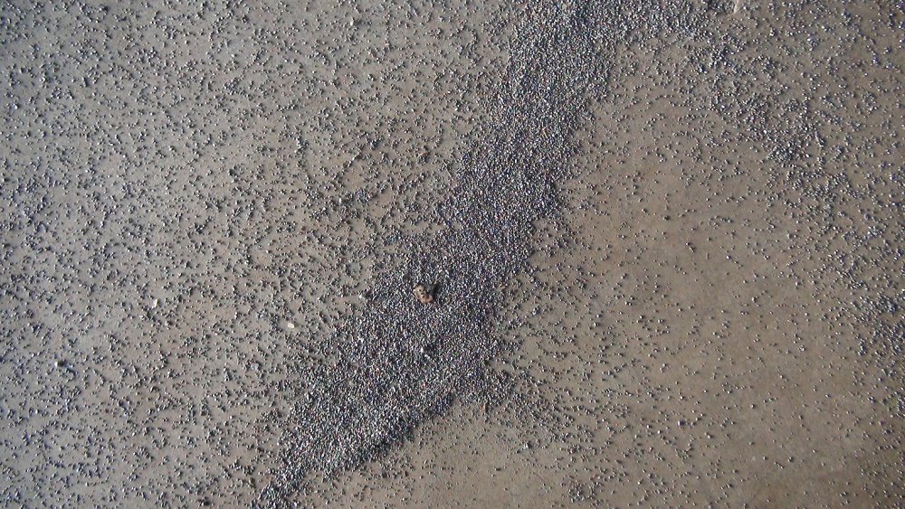

Ben 07 Postat August 11, 2017 Autor Partajează Postat August 11, 2017 (editat) Re: Patrolica Ruginica Poze cu sablare. Sunt multe de spus, multe si marunte. Este o experienta sexuala greu de explicat, avand obiecte identificate sau mai putin identificate in toate orificile corpului este foarte excitant. Masca care a venit cu aparatul de sablat sa si dus in 30 min, am cumparat alta masca cu sticla , sticla schimbata la fiecare 40l de bile. Am sablat doar cu 40 l pt ca nu mai puteam misca butouil de saplat, este foarte greu. A trebuit sa sablez de 2-3 butoaie (40l) pana a inceput sa functioneze bine, trebuie reglat si daca nu ai experienta nu poti sa il reglezi din prima. Dar este simplu, reglezi cantitatea de volum bile in functie de presiune, la 8 bari, merge excelent, 6 bari acceptabil, la 4 bari foarte incet, cu cat este presiunea mai mica trebuie reglat si volumul de bile altfel se infunda furtunul. Compresorul a avut motor de 4KW dar trifazic, nu al 380 in casa, am pus motor 2.2KW, 220V, nu a fost indeajuns, la fiecare 10 min sablat 5 min pauza, cea ce este super ok pt ca esti tot transpirat, plin de praf si de bile de fier in toate orificiile. Masina a devenit rosie de la praful de rugina, masca filtrele curatate in fiecare zi, am sablat cred ca 10x40l, rugina/praful din ce in ce mai rau, nu mai vezi aproape nimic. Cel mai rau ca sa stricat stivuitorul si sablez in fund sub masina, oricum garajul este de 2.4 m, nu prea aveam unde sa il ridic. Dupa ce ma intorc din vacanta trebuie sa scot praful/rugina din bilele de fier sa sa continui, trebuie sa refac robinetul de sablare sa am acces si in locuri mai mici, cot 90 grade Toate cu toate, sablez inca sasiul si asta a fost prima si ultima data. Cu un compresor mai puternic, posibilitati sa manipulezi caroseria in ce pozitie vrei si ventilatie pt praf se poate lucra foarte frumos cu bilele ca material abraziv Am uitat, cauciucul sau siliconul care este la inbinari nu merge jos, sau merge foarte greu, am preferat sa il dau jos cu peria pe flex, unde nu am avut acces cu srubelnita dar se prinde si intinde peste tot, nu este un job usor. Toti care vor sa isi sableze masina ganditiva de 10x inainte sa face decizia. Mai mult decat experienta nu am castigat nimic la faza asta, adevarul este ca am vrut eu sa incerc chiar daca toti imi spuneau nu. Este un singur avantaj, lucrezi incet cum iti alegi tu ritmul, sunt multe piese micute care o sa le sablez si montez direct pe caroserie, la fel cu puntile si sasiul, deci aviti sa ai o gramada de piese si sa nu sti ce sa faci cu ele, mai ales pt cine face chestia asta prima data. Salutari, Ben Editat August 11, 2017 de Ben 07 Link spre comentariu Distribuie pe alte site-uri Alte opțiuni partajare...

cos Postat August 11, 2017 Partajează Postat August 11, 2017 Re: Patrolica Ruginica Si eu am incercat marea cu degetul si de fiecare data am reusit doar sa ma conving ca nu pot decat sa pregatesc temeinic piesele - caroserie , sasiu , punti , diverse - si cu ele pregatite ( caroseria pe brancarda de 1metru inaltime , sasiul pe rotisor , puntile pe tripozi , filetele mansonate cu cate un capat de furtun/cep de lemn etc etc seria acoperita cu o placuta sudata ) am chemat autoplatforma si le-am dus frumusel la sablare cu nisip la o turnatorie . Platit ce e de platit la transport dus/intors si la sablare si vazut de treaba mai departe , acum vezi si de ce . Sigur , la piese relativ mici ar fi super sa am o instalatie de sablare proprie dar chiar si asa ... am pus etrierii si alte alea in galeti si le-am dus si pe ele la sablat , pare aiurea si in pierdere de bani si timp ... dar nu ... Masticul rezista la sablare , trebuie curatat cu rabdare , de multe ori sub mastic este rugina . Preferata mea e dalta de 14 mm , care multe locasuri de broasca in usile de lemn a scobit dar acum face treaba buna la curat masticul , uneori ajutata cu un ciocan de cauciuc . cu felxul te grabesti dar cam fugi spre inapoi ... Inhibitorul care nu are cu ce reactiona ( ex tabla curata , sablata ) se usuca pe piesa ca un lac de calitate inferioara si nu protejeaza in continuare , fiind doar muci uscati fara sa reactioneze - valabil la Chelade si Kelfos , la Fertan nu-mi mai aduc aminte acum . La sablarea cu nisip ramane pe piesa o oarecare salinitate dar nu suficient pentru a rectiona cu convertorul de rugina , imi imaginez ca la sablarea cu sfere metalice ramane si mai putina contaminare pe suprafata , deci si mai putin cu ce poate reactiona convertorul , deci aplicarea lui poate fi o risipa de resurse - daca zici ca Fertan pare sa reactioneze si cu metalul proaspat sablat e imbucurator ... dar nu sa se usuce si sa ramana un film negru/brun cum e fertanul ci un strat ( de convertor de rugina ) care a rectionat . ... sa fim corecti pana la capat ! Nu cere nimeni sa fii impecabil si un fel de varf de gama , doar corect e destul ! Link spre comentariu Distribuie pe alte site-uri Alte opțiuni partajare...

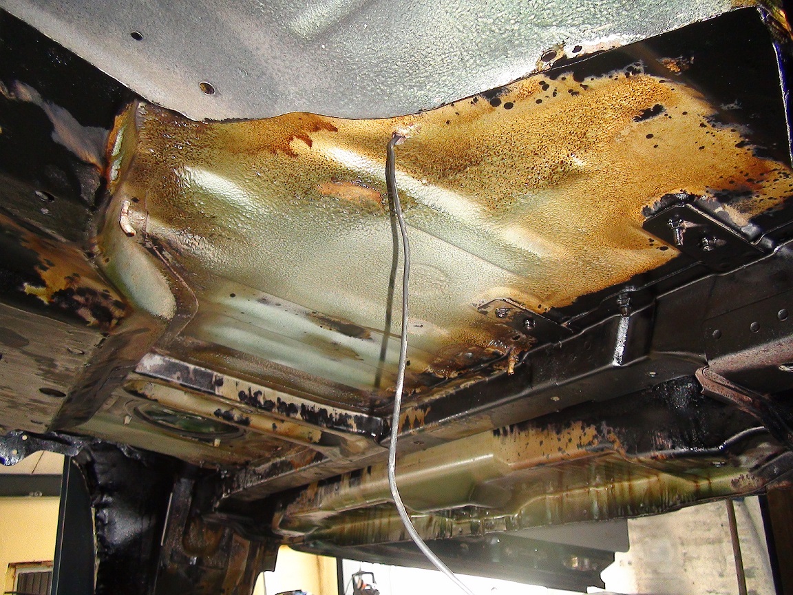

Ben 07 Postat Septembrie 2, 2017 Autor Partajează Postat Septembrie 2, 2017 Re: Patrolica Ruginica Gata cu vacantele. Astazi am dat cu fertan Caroseria dupa sablare data cu fertan, dupa parerea mea un rust converter este obligatoriu chiar dupa sablare, partea ruginita sa facut neagra direct dupa aplicare, partea unde nu a fost rugina dar a fost sablata a ramas mai deschisa la culoare. Am facut si partea din fata. Urmeaza aripile din spate, nu imi prea convine pt ca am alte aripi dar toate lovite, o sa ma chinuiesc, chiar ma gandesc sa ma duc luni la un servis, ce este bun ca dupa ce pun inlargitoarele de plastic nu o sa se vada nimic. Important sa opresc rugina, scuze sa o incetinesc. Ben Link spre comentariu Distribuie pe alte site-uri Alte opțiuni partajare...
cos Postat Septembrie 4, 2017 Partajează Postat Septembrie 4, 2017 Re: Patrolica Ruginica Pai daca tot vezipe unde inca mai ai rugina ( Fertan acum actioneaza si ca revelator , indicand zonele inca ramase cu rugina pe ele ) pune si sableaza , daca tot te-ai invatat... ... n-o lasa sa traiasca , rugina e parsiva ... ... sa fim corecti pana la capat ! Nu cere nimeni sa fii impecabil si un fel de varf de gama , doar corect e destul ! Link spre comentariu Distribuie pe alte site-uri Alte opțiuni partajare...
