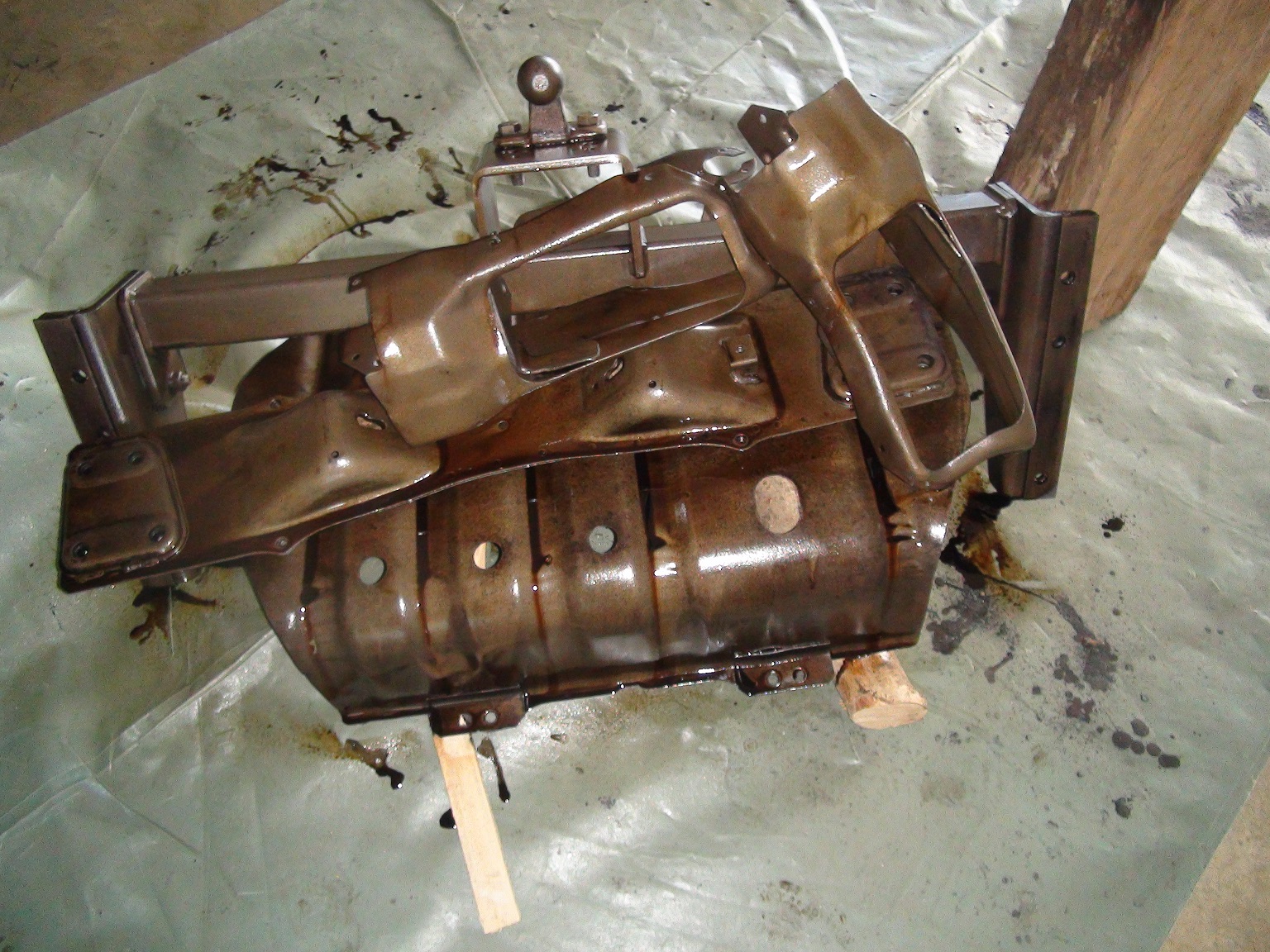

Ben 07 Postat Septembrie 16, 2017 Autor Partajează Postat Septembrie 16, 2017 Re: Patrolica Ruginica Cand se raceste compresorul ma mai bag si la alte piese, astazi am avut onoarea sa pun mana pe rezervor, parea intro stare foarte buna, la demontare a vazut in fata si spate unde sunt 4 straturi de tabla ca este rugina. Aztazi cand l-am desfacut ( nu puteam sa las rugina acolo trebuia sa desfac tabla cu table si sa curat) am vazut ce este acolo. Bineinteles cum l-am atins putin la inbinarile de tabla a inceput sa curga Am gasit altul pe net cu f putina rugina dar ma gandesc sa il repar pe acesta bine si sa sudez o tabla groasa in loc de 4 subtiri . In fiecare zi cand muncesc la Patrolica imi spun'' maine o sa fie mai usor'' si in fiecare zi am surprize peste surprize care imi fac viata foarte grea :(:(. Nu am incotro trebuie sa trag inainte si cel mai important trebuie sa fac totul bine sa nu revin in 1-2-3 ani. Link spre comentariu Distribuie pe alte site-uri Alte opțiuni partajare...
cos Postat Septembrie 16, 2017 Partajează Postat Septembrie 16, 2017 Re: Patrolica Ruginica Ca sa nu fii ingradit in gasirea altui rezervor ... cel de Y60 e si el perfect compatibil , doar muti sonda ... ... sa fim corecti pana la capat ! Nu cere nimeni sa fii impecabil si un fel de varf de gama , doar corect e destul ! Link spre comentariu Distribuie pe alte site-uri Alte opțiuni partajare...
giorgel Postat Septembrie 16, 2017 Partajează Postat Septembrie 16, 2017 (editat) Re: Patrolica Ruginica Aceste rezervoare sunt practic ireparabile. Acel burete nenorocit le strica. Like @cos, cauta unul de y60, se potriveste aproape perfect (unlike cos:ha:), gatul de umplere este un pic mai mare, trebuie sa convingi furtunul sa il inghita Dar merge. NU cauta unul second hand de y61, toate-s la fel, cum zice Artanu. Editat Septembrie 16, 2017 de giorgel Cînd te-ai nascut, tu ai plîns, iar altii s-au bucurat. Traieste-ti viata astfel încît, cînd vei muri, toti sa plînga, iar tu sa zîmbesti. Link spre comentariu Distribuie pe alte site-uri Alte opțiuni partajare...
Ben 07 Postat Septembrie 16, 2017 Autor Partajează Postat Septembrie 16, 2017 Re: Patrolica Ruginica Aceste rezervoare sunt practic ireparabile. NU cauta unul second hand de y61, toate-s la fel, cum zice Artanu. Trebuie sa cumpar unul nou? asta vrei sa spui?, sau cel de Y60 nu are 4 randuri de tabla una peste alta? Merci, Ben Link spre comentariu Distribuie pe alte site-uri Alte opțiuni partajare...
Big.Ursu Postat Septembrie 16, 2017 Partajează Postat Septembrie 16, 2017 Re: Patrolica Ruginica Anul trecut am vrut sa-mi cumpar unul nou ... am primit o oferta de pret de mi-au cazut mucii ...6.000 lei....am luat de la dezmembrari. NADS Fitted Pentru mine, disputa stiinta vs religie s-a incheiat atunci cand pe biserica a aparut paratraznetul. Cel mai bun sex oral mi-l ofera gura lumii. Link spre comentariu Distribuie pe alte site-uri Alte opțiuni partajare...
Irod Postat Septembrie 17, 2017 Partajează Postat Septembrie 17, 2017 Re: Patrolica Ruginica Eu am cumparat unul reconditionat total de la ovidiuacar acum 2 ani. Sunt foarte multumit pana acum . Rezervorul demontat arata impecabil. Nissan Terrano R20 Panzer II BFG MT Nissan Patrol Y61 Panzer IV BFG MT Natura si aventura Link spre comentariu Distribuie pe alte site-uri Alte opțiuni partajare...
Ben 07 Postat Septembrie 17, 2017 Autor Partajează Postat Septembrie 17, 2017 Re: Patrolica Ruginica :ha::ha::ha::ha: heheheh, Ursule pai sa sti ca am ras foarte bine pe chestia asta. Masina mea are valoare de 2 rezervoare si jumatate :ha::ha::ha::ha: Daca calculez ceva sruburi, furtune noi si shipping atunci poate doar 2 rezervoare:ha::ha::ha::ha: Vand masina si cumpar rezervoarele, ma duc offroad pe jos cu rezervoarele in spate, cand este apa prea mare le folosesc sa plutesc. :ha::ha:, nu consum nici motorina, nu mai ma treaba cu rugina si etc, etc:ha::ha::ha::ha: Fara glume acum o sa incerc sa il refac pe acesta, taiata jos partea ruginita si facut alta prindere, nici nu stiu cum dar o sa gasesc o solutie. Ben Link spre comentariu Distribuie pe alte site-uri Alte opțiuni partajare...
cos Postat Septembrie 17, 2017 Partajează Postat Septembrie 17, 2017 (editat) Re: Patrolica Ruginica ... nici nu m-as gandi pea mult ... doua zile de munca proprie , 800 lei costuri incuzand berile si manusile , 120 litri , fund ranforsat deci adio scut sa tina noroi ... alea , alelalte halate ... ... Editat Septembrie 17, 2017 de cos ... sa fim corecti pana la capat ! Nu cere nimeni sa fii impecabil si un fel de varf de gama , doar corect e destul ! Link spre comentariu Distribuie pe alte site-uri Alte opțiuni partajare...
giorgel Postat Septembrie 17, 2017 Partajează Postat Septembrie 17, 2017 Re: Patrolica Ruginica Pare-mi-se ca are Herr Luigi la vanzare rezervoare aftermarket noi, la un pret rezonabil. Razvan Dinescu si-a luat de la el, dupa o incercare nereusita cu unul second. Cînd te-ai nascut, tu ai plîns, iar altii s-au bucurat. Traieste-ti viata astfel încît, cînd vei muri, toti sa plînga, iar tu sa zîmbesti. Link spre comentariu Distribuie pe alte site-uri Alte opțiuni partajare...
Ben 07 Postat Septembrie 17, 2017 Autor Partajează Postat Septembrie 17, 2017 Re: Patrolica Ruginica Pare-mi-se ca are Herr Luigi la vanzare rezervoare aftermarket noi, la un pret rezonabil. Razvan Dinescu si-a luat de la el, dupa o incercare nereusita cu unul second. Singura problema ca sunt in Franta si nu am acces la dealeri din Ro, cu shipping iese scump, am mai incercat eu cu alti si era piese mici. Ar mai fi o varianta sa ma duc la dezmembrari si sa caut un rezervor de camioneta care se potriveste dar cu tot timpul pierdut si poate nu gasesc nimic. Cel mai bine in refac pe asta si basta, Merci pt input la toti. Ben Link spre comentariu Distribuie pe alte site-uri Alte opțiuni partajare...

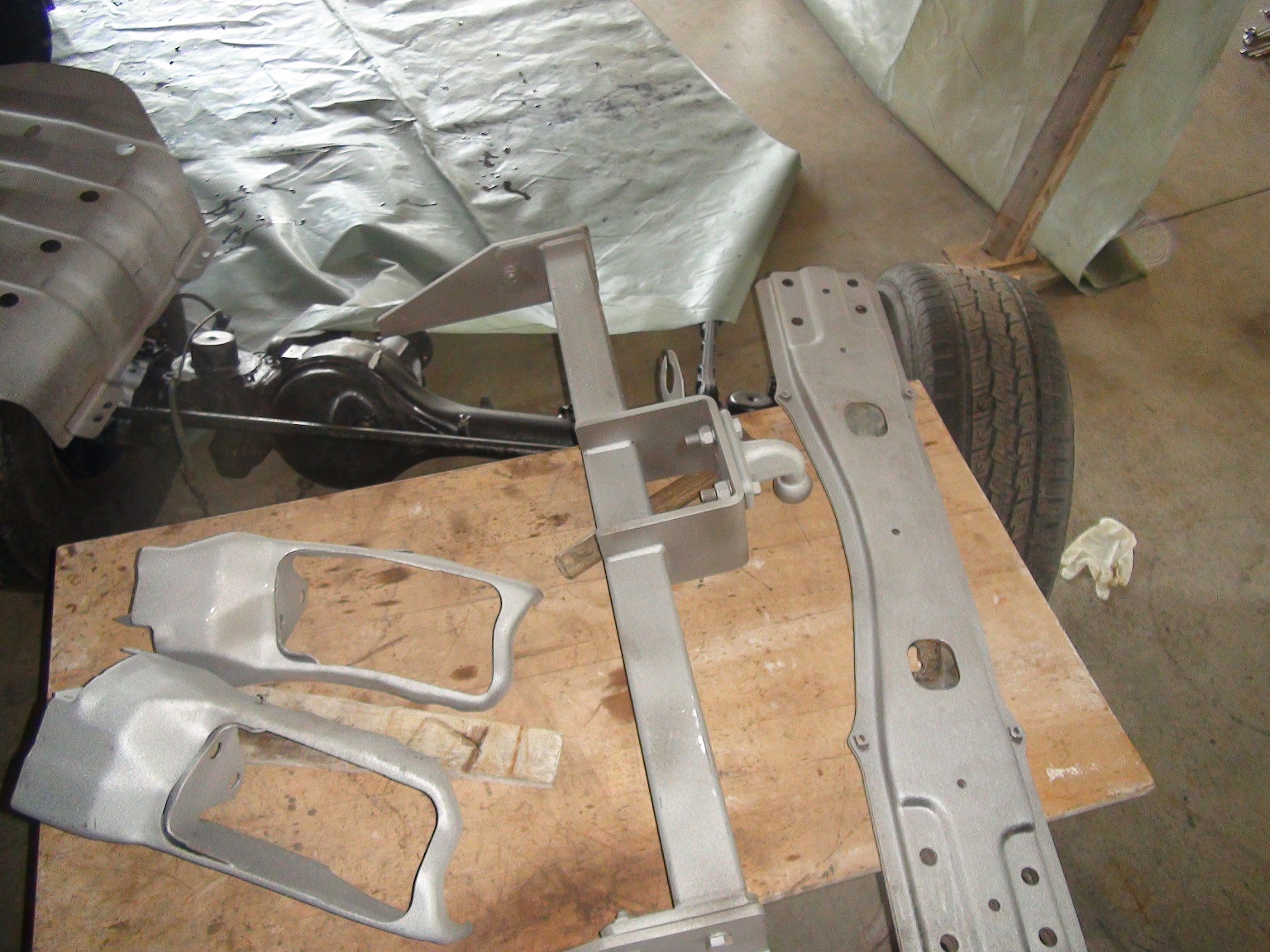

Ben 07 Postat Septembrie 20, 2017 Autor Partajează Postat Septembrie 20, 2017 Re: Patrolica Ruginica cateva poze cu piesele sablate, tot ce este negru este dat cu fertan dupa sablare. Dupa 24 ore spal tot cu karcher. Nu stiu daca ve vede bine in poze, dar in pori a ramas rugina, oricat as vrea nu am avut cum sa o scot. Nu mai vorbesc ca sunt multe locuri unde sunt pliate tablele una peste alta. Interiorul sasiului este varza, nici nu are rost sa dau cu fertan. O sa incerc cu motorina, sa se inbibe in rugina si dupa acea cu pacura dizolvata in acetona. Rugina fiind inbibata in motorina nu inainteaza asa de repede, pacura care sa usuca nu lasa sa se evapore motorina sau sa intre apa peste partea ruginita. Mai mult nu stiu ce sa ii fac. Dupa cum am mai spus ( pt ca am auzit de la alti cu experienta) si vad asta acum din propria experienta, galvanizarea sasiului este singura solutie sa scapi de rugina, cel putin asta este parerea mea, si a domnului unde am sablat caroseria. Salutari, ma duc si mai muncesc putin Ben Link spre comentariu Distribuie pe alte site-uri Alte opțiuni partajare...
giorgel Postat Septembrie 20, 2017 Partajează Postat Septembrie 20, 2017 Re: Patrolica Ruginica Dupa ce-l speli cu Kaercher-u' il usuci cu foehn-u':grin:, altfel ramane apa in toti porii si o ia de la capat. Ai vazut cum ruginesc discurile de frana dupa ce speli masina? Instant. Fertanul ar trebui indepartat prin periere/abraziune si imediat aplicat grund. Eu ma tot gandesc de ceva vreme sa intreb la Nissan cat costa un sasiu nou, s-ar putea sa fie rezonabil:wink: Desi mie imi trebuie o caroserie, nu sasiu, deocamdata :ha: Cînd te-ai nascut, tu ai plîns, iar altii s-au bucurat. Traieste-ti viata astfel încît, cînd vei muri, toti sa plînga, iar tu sa zîmbesti. Link spre comentariu Distribuie pe alte site-uri Alte opțiuni partajare...

Ben 07 Postat Septembrie 20, 2017 Autor Partajează Postat Septembrie 20, 2017 Re: Patrolica Ruginica Dupa ce-l speli cu Kaercher-u' il usuci cu foehn-u':grin:, altfel ramane apa in toti porii si o ia de la capat. Ai vazut cum ruginesc discurile de frana dupa ce speli masina? Instant. Buna, am testat deja tehnica, nu rugineste, poti sa lasi sasiul si in ploaie si nu rugineste, ramane negru si atat. Am facut test pe 2 table identice, am curatat-o cu peria si jumatate am dat cu fertan, dupa 24 ore am spalat totul a doua zi partea curatita unde nu era fertan a inceut sa rugineasca,partea cu fertan a ramas identica, neagra si acum am tablele pe undeva aruncate prin garaj, sunt deja 3 luni. Cei de la fertan spun ca nu ai voie sa te atingi dupa ce vopsesti sau speli, atunci se strica toata protectia. Bineinteles ca trebuie sa manipulezi piesa si te atingi dar la minim, in nici un caz cu peria sau alt mod mecanic. Am deja puntea din spate care este in ploaie de 2 saptamani cred, nu rugineste. Bineinteles sunt parti ale punti unde nu am putut peria( sub suporturile la arcuri) am scormonit eu cum am putut dar era rugina multa, acolo parca incepe sa rugineasca, nici nu am vazut bine si nici nu vreau sa scormonesc peste fertan . Testul adevarat o sa il vad in 1-2-3 ani. Defapt este aceleasi lucru si cu sasiul si cu caroseria, daca in 5 ani vine rugina peste tot atunci stiu ca fertanul este egal cu zero si eu un fraier mare. daca rezista 10 ani sunt multumit. In fiecare an o sa fac inspectie si daca vopseaua o sa fie lovita de pietre, curata si vopsit cu pensula locul lovit. Oricum am planuit sa protejez partea din spate cu ceva tabla de aluminiu, inca nu stiu cum, dar cand ajung acolo sper sa pot face ceva. Dupa parerea mea rugina nu poate fi oprita odata ce a inceput, singura solutie galvanizarea. Daca un rezervor costa 4mii lei cred ca un sasiu de la nissan o sa te coste 5mii Euro. Si imi este frica ca rugina este deja in metal inainte ca ei sa inceapa sa vopseasca. Nissan are probleme mari cu rugina, la toate masinile, sunt uni printre cei mai codasi la capitolul acesta. Ben, Link spre comentariu Distribuie pe alte site-uri Alte opțiuni partajare...
