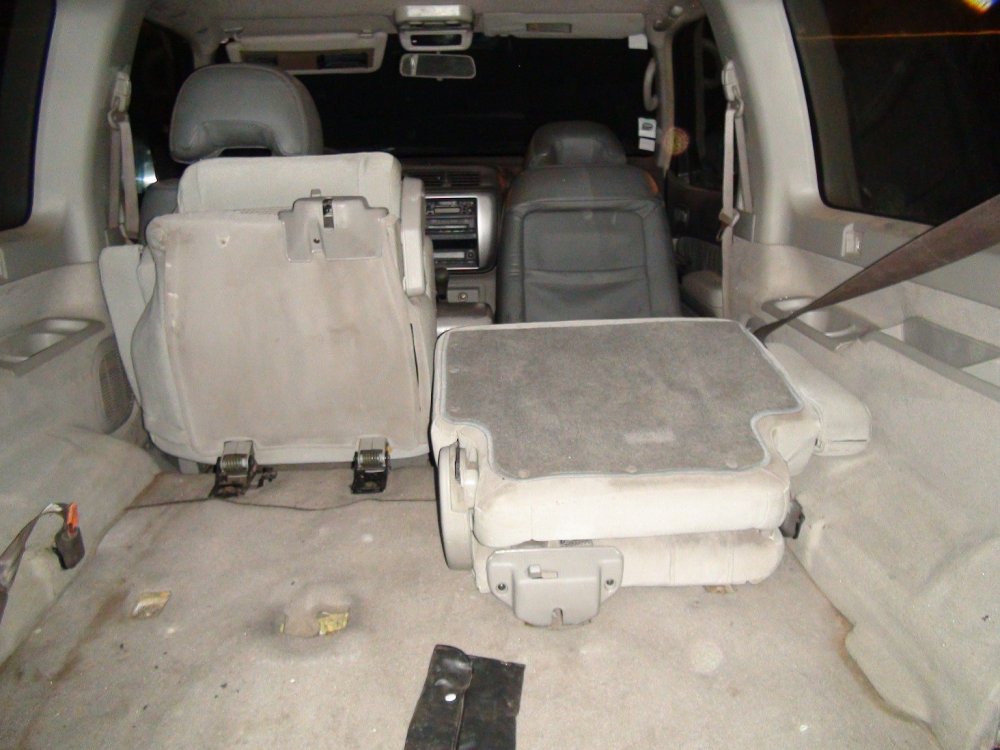

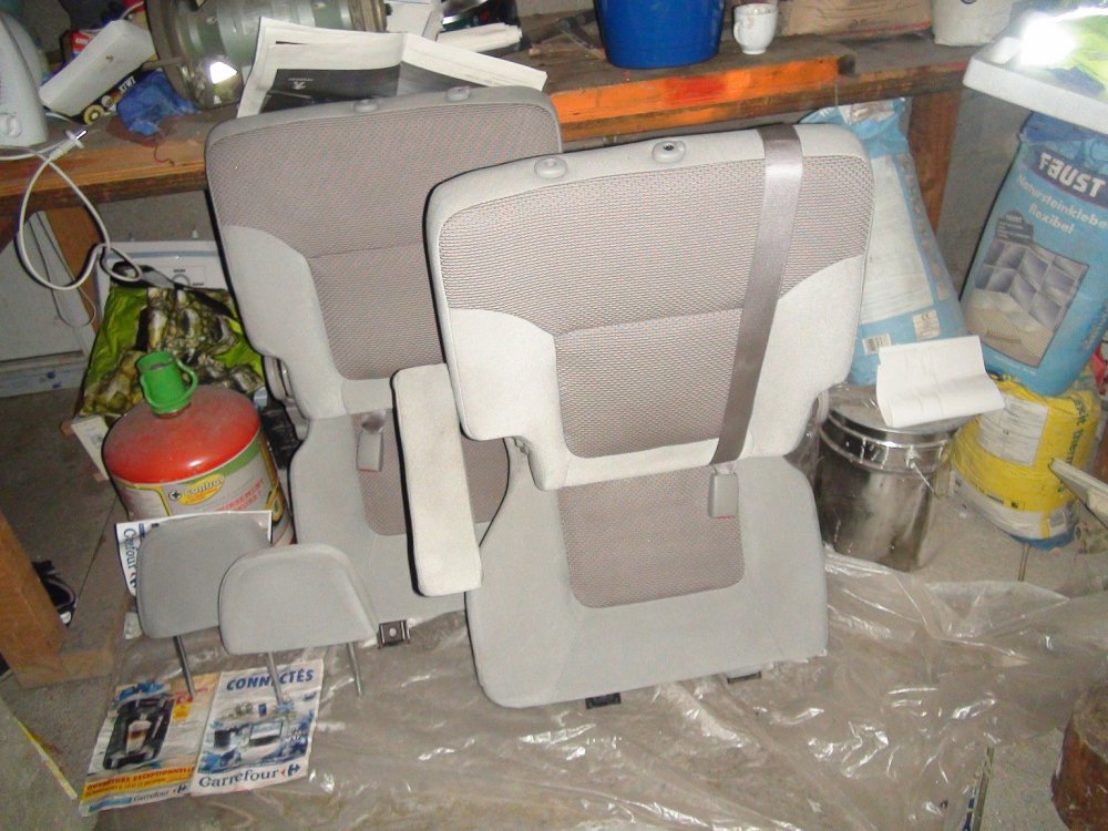

Ben 07 Postat Decembrie 1, 2017 Autor Partajează Postat Decembrie 1, 2017 Re: Patrolica Ruginica Mersi Cos, Am rezolvat si scaunele, dupa mai mult sau mai putina gandire mi-am dat seama unde vin. Centurile de la terrano I se potrivesc, singurul lucru srubuletul care se pune sa fie montate vertical nu se potriveste, deci daca le montezi trebuie avut grija, bineinteles daca se misca systemul se blocheaza si trebuie desfacut, deblocat, pus totul inapoi. Link spre comentariu Distribuie pe alte site-uri Alte opțiuni partajare...

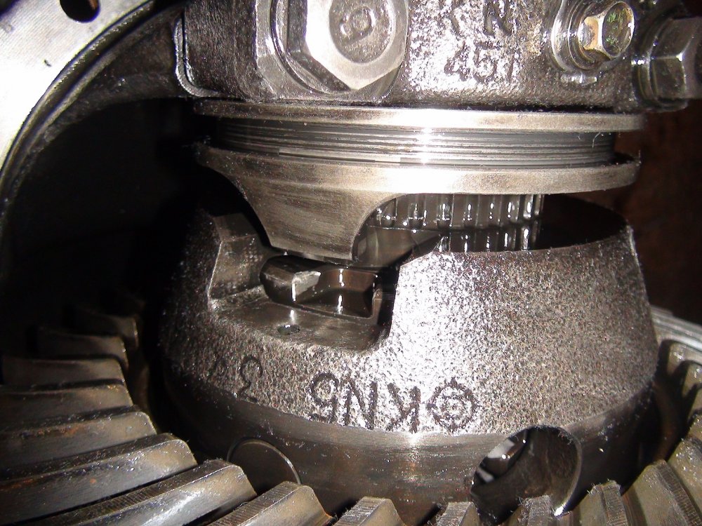

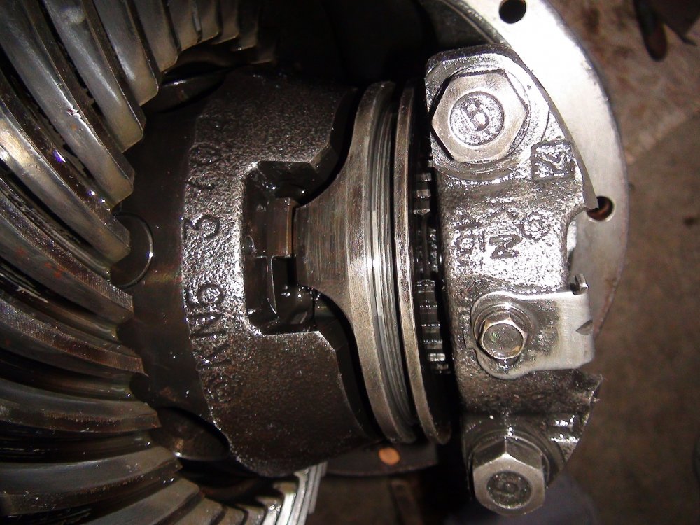

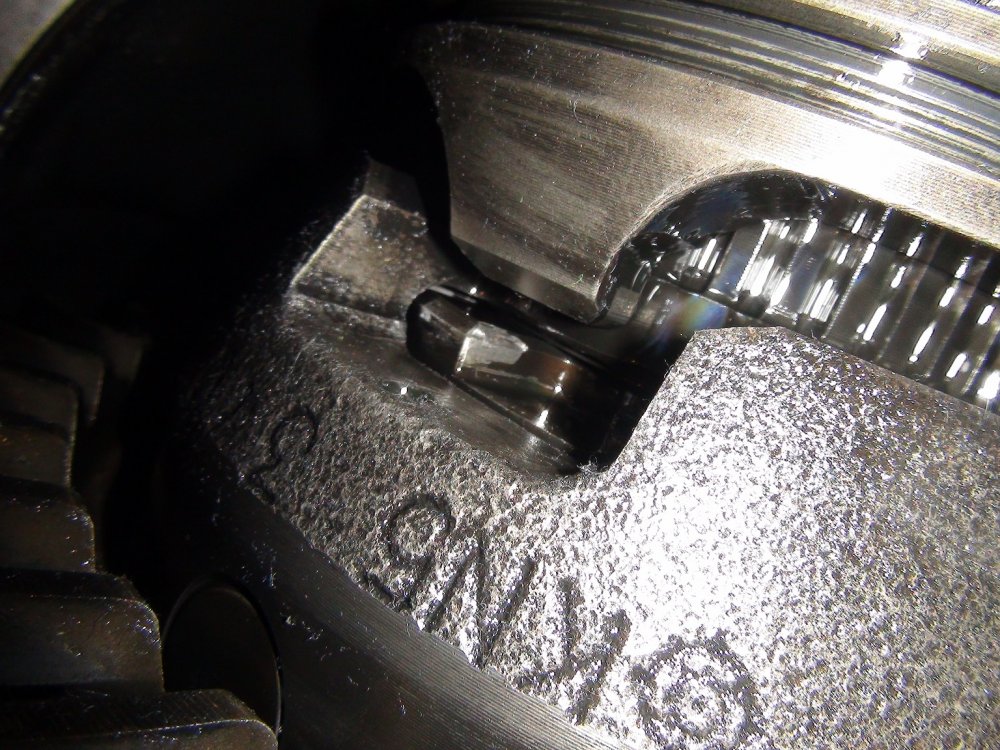

Ben 07 Postat Decembrie 12, 2017 Autor Partajează Postat Decembrie 12, 2017 (editat) Re: Patrolica Ruginica Deci mam uitat si se pare ca zgomutul acela a fost de la decuplarea de diferential. Singurul lucru uzat putin este unde cupleaza blocarea la diferential dupa cum se vede in poze. Cuplarea decuplarea merge dar nu am testat sub putina presiune sa vad cum functioneaza. Se poate ca fiind multa forta in cuplare nu a putut sa decupleze. Ben Editat Decembrie 12, 2017 de Ben 07 Link spre comentariu Distribuie pe alte site-uri Alte opțiuni partajare...
cos Postat Decembrie 13, 2017 Partajează Postat Decembrie 13, 2017 Re: Patrolica Ruginica ... ceva uzura are , oricum suprafetele sunt rugoase din fabrica si se mai aplatizeaza niste rizuri , fapt care duce la schimbarea aspectului danturii . Principalul detaliu e ca zona de cuplare sa nu fie rotunjita , in rest poate fi si verde numai sa nu fie rotunjiti dintii . Decuplarea blocantului e posibila numai si numai fara sarcina de angrenare , altfel capsula vacuumatica nu poate retrage furca ( forta ei fiind destul de modesta pentru ca nu trebuie sa tina nimic presat fortat ) . Probabil in miscarile pe care le-ai facut cu masina nu s-a intamplat sa fie nici un moment cand angrenarea era libera si crabotul nu a putut fi scos din dantura . Angrenarea blocantului e tinuta sub sarcina ( dintii agatati ) tot timpul cat exista o diferenta de rotatie intre rotile stg/dr ( presarea danturii poate fi mentinuta si dupa ce masina s-a pus in linie dreapta , tensionarea fiind mentinuta de elasticitatea anvelopelor ... sau/si de diferenta de rotatie datorata razei la centru diferita stg/dr - roata umflata diferit si deci diametru diferit , teren diferit si deci roata deformata diferit= diametru diferit ... bracaj incorect si deplasare neparalela , etc ... scurtam explicatia ... ) . In tot acest timp capsula nu poate retrage crabotul . Un posibil scenariu la treaba cu pocnitura ar fi ca fiind decuplat partial ( crabotul retras pana pe varfurile dintilor dar ramas minim agatat ... ca atat a reusit capsula sa retraga in timp ce miscai masina ) ... si blocantul a sarit din angrenare . Angrenarea e mica , si peste toate astea reglajul se altereaza in timp ... actionarea e cu membrana flexibila care sta trasa in aceasi pozitie ( pe decuplat ) 999,9999 % din timp , plus posibile probleme de vacuum - tevi ruginite la interior ( punerea la atmosfera a ramurei neactionate se face cu aer nefiltrat si ruginesc suprafetele interioare la tevi si carcasa capsulei ) ... Mai revenim ... ma cheama niste fiare , ziua scurta .... ... sa fim corecti pana la capat ! Nu cere nimeni sa fii impecabil si un fel de varf de gama , doar corect e destul ! Link spre comentariu Distribuie pe alte site-uri Alte opțiuni partajare...
Ben 07 Postat Decembrie 13, 2017 Autor Partajează Postat Decembrie 13, 2017 Re: Patrolica Ruginica ... ceva uzura are , oricum suprafetele sunt rugoase din fabrica si se mai aplatizeaza niste rizuri , fapt care duce la schimbarea aspectului danturii . Principalul detaliu e ca zona de cuplare sa nu fie rotunjita , in rest poate fi si verde numai sa nu fie rotunjiti dintii . Decuplarea blocantului e posibila numai si numai fara sarcina de angrenare , altfel capsula vacuumatica nu poate retrage furca ( forta ei fiind destul de modesta pentru ca nu trebuie sa tina nimic presat fortat ) . Probabil in miscarile pe care le-ai facut cu masina nu s-a intamplat sa fie nici un moment cand angrenarea era libera si crabotul nu a putut fi scos din dantura . Angrenarea blocantului e tinuta sub sarcina ( dintii agatati ) tot timpul cat exista o diferenta de rotatie intre rotile stg/dr ( presarea danturii poate fi mentinuta si dupa ce masina s-a pus in linie dreapta , tensionarea fiind mentinuta de elasticitatea anvelopelor ... sau/si de diferenta de rotatie datorata razei la centru diferita stg/dr - roata umflata diferit si deci diametru diferit , teren diferit si deci roata deformata diferit= diametru diferit ... bracaj incorect si deplasare neparalela , etc ... scurtam explicatia ... ) . In tot acest timp capsula nu poate retrage crabotul . Un posibil scenariu la treaba cu pocnitura ar fi ca fiind decuplat partial ( crabotul retras pana pe varfurile dintilor dar ramas minim agatat ... ca atat a reusit capsula sa retraga in timp ce miscai masina ) ... si blocantul a sarit din angrenare . Angrenarea e mica , si peste toate astea reglajul se altereaza in timp ... actionarea e cu membrana flexibila care sta trasa in aceasi pozitie ( pe decuplat ) 999,9999 % din timp , plus posibile probleme de vacuum - tevi ruginite la interior ( punerea la atmosfera a ramurei neactionate se face cu aer nefiltrat si ruginesc suprafetele interioare la tevi si carcasa capsulei ) ... Mai revenim ... ma cheama niste fiare , ziua scurta .... Cos, ai o technica specifica sa instalezi diferentialul inapoi? l-am pus de 2x si furca a venit intre diferential si ghidajul unde trebuia sa intre. mam gandit sa prind ghidajul care blocheaza diferentialul cu niste scoci, ghidajul se misca cuplat/ decuplat si nu am reusit sa il pun bine. Maine o sa mai incerc. Ben Link spre comentariu Distribuie pe alte site-uri Alte opțiuni partajare...
