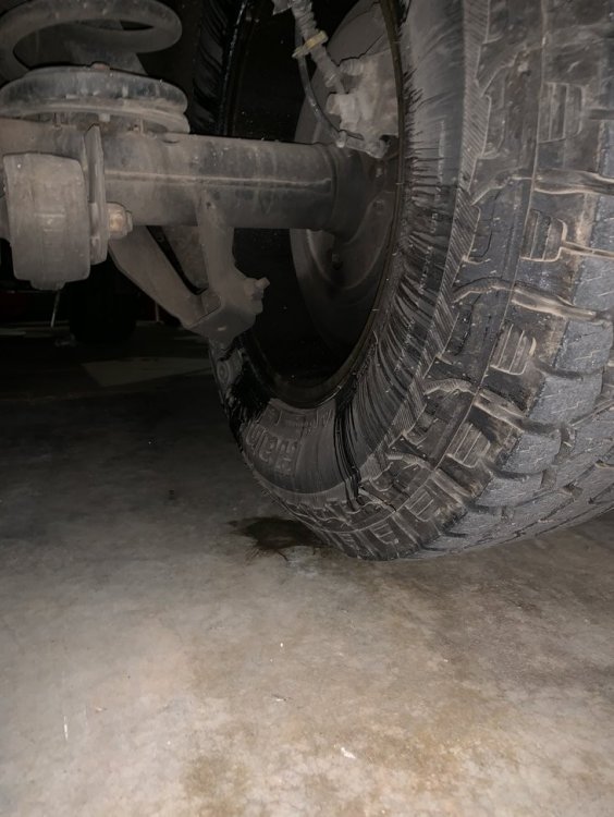

soferman Postat August 3, 2020 Autor Partajează Postat August 3, 2020 (editat) Am observat de ceva timp o scurgere pe interiorul rotii stanga spate. initial am crezut ca a cedat un etrioer si poate fi lichid de frana, verific constant lichidul de frana si observ ca este inca la locul lui, de asemenea frana de mana tine bine. Posibil sa fie garnitura de etansare dintre butuc si osie? Editat August 3, 2020 de soferman http://range-rover-vogue.blogspot.ro/ Range Rover Autobiography, 3.6 L, 272 Cp Link spre comentariu Distribuie pe alte site-uri Alte opțiuni partajare...
soferman Postat August 3, 2020 Autor Partajează Postat August 3, 2020 http://range-rover-vogue.blogspot.ro/ Range Rover Autobiography, 3.6 L, 272 Cp Link spre comentariu Distribuie pe alte site-uri Alte opțiuni partajare...
sierrafery Postat August 3, 2020 Partajează Postat August 3, 2020 Eu as zice ca ala e ulei din punte adica semeringul de la planetara e dus, verifica tubul de aerisire ca daca se infunda se creeaza presiune in punte. NU RASPUND USERILOR CU PROFIL INCOMPLET LA MASINA(model, an, motor, transmisie), NU RASPUND PE PM LA PROBLEME TEHNICE SAU DE INTERES GENERAL Discovery Td5 ES , "00. manual, ECU tunat, intercooler marit...merge de rupe Link spre comentariu Distribuie pe alte site-uri Alte opțiuni partajare...
SMC Postat August 3, 2020 Partajează Postat August 3, 2020 Din imaginea atasata ,zona roata dreapta spate, eu cred ca nu este punte de Discovery 1, seamana mai mult cu cea de Discovery 2 , sau are modificari facute . E important de a afla ce tip este, daca chiar aceasta este pe masina. Link spre comentariu Distribuie pe alte site-uri Alte opțiuni partajare...
soferman Postat August 4, 2020 Autor Partajează Postat August 4, 2020 Nu am mai scris ieri dar fotografia este gasita pe net, problema arata fix la fel, eu nu aveam o fotografie cu problema mea. Cand ajung la masina o sa caut acest tub de aerisire. http://range-rover-vogue.blogspot.ro/ Range Rover Autobiography, 3.6 L, 272 Cp Link spre comentariu Distribuie pe alte site-uri Alte opțiuni partajare...
sierrafery Postat August 4, 2020 Partajează Postat August 4, 2020 Si daca gasesti tubul semeringul trebuie schimbat oricum doar sa te asiguri ca nu tubul e infundat NU RASPUND USERILOR CU PROFIL INCOMPLET LA MASINA(model, an, motor, transmisie), NU RASPUND PE PM LA PROBLEME TEHNICE SAU DE INTERES GENERAL Discovery Td5 ES , "00. manual, ECU tunat, intercooler marit...merge de rupe Link spre comentariu Distribuie pe alte site-uri Alte opțiuni partajare...
soferman Postat August 4, 2020 Autor Partajează Postat August 4, 2020 Am comandat semeringul si cu aceasta ocazie am comandat si toba intermediara si finala. http://range-rover-vogue.blogspot.ro/ Range Rover Autobiography, 3.6 L, 272 Cp Link spre comentariu Distribuie pe alte site-uri Alte opțiuni partajare...
