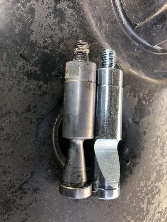

soferman Posted March 26, 2020 Author Share Posted March 26, 2020 A ajuns coletul din UK si am profitat sa schimb ce este mai usor si anume fuel boost pin. Am iesit la o tura cu masina dar nu am reusit sa-mi dau seama de schimbare, am observat ca atunci cand bag piciorul in acceletayie sau schimb la 3200 rot cam pufaie cu fum negru. De asemenea am observat ca atunci cand franezi mai violent masina are tendinta sa ''danseze'' de spate, se simte o instabilitate ce face nesigura franarea. http://range-rover-vogue.blogspot.ro/ Range Rover Autobiography, 3.6 L, 272 Cp Link to comment Share on other sites More sharing options...

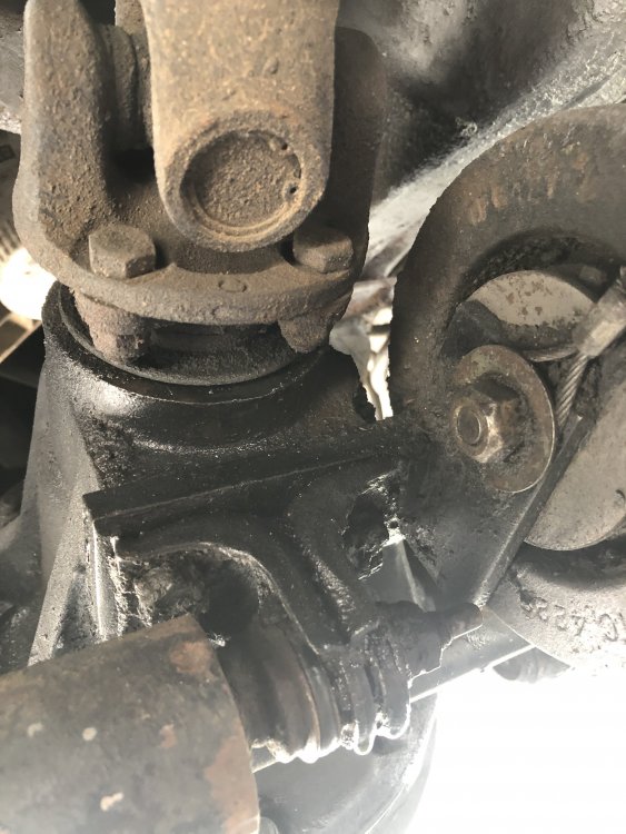

soferman Posted March 28, 2020 Author Share Posted March 28, 2020 (edited) Ieri inainte sa ies la o tura de off road am facut o inspectie masinii si am constatat ca imi lipseste un surub la ..... nu stiu exact ce este, posibil sa fie ambreiaj, cutie de viteza etc. De asemenea am observat ceva pierderi de fluide: - intre grupul fata si cardan - cutie de transfer - pe unde se elibereaza uleiul din baia de ulei De asemenea am constatat ca in mers, cand masina este in viteza si iau piciorul de pe acceleratie, se aude un huruit. Daca pun masina pe liber sau decelerez incet (in viteza)nu se mai aude. In accelerare nu se aude nimic. ceva pareri? In urma schimbarii fuel boost pin se simte o diferenta foarte mare, am testat masina si ....merita pe deplin (multumesc pentru recomandare) Am reusit sa-mi rup antena, probabil prin crengile ce mi-a facut vopseaua praf. Trebuie sa gasesc o solutie ca in ritmul acesta nu o sa mai ramana multa vopsea. In anumite conditii de off road as fi preferta cutia automata (pietre/bolovani), manuala isi pierde impulsul si abordarea bolovanilor este mai violenta. M-am aventurat sa urc ceva foarte abrupt, adevarul este ca imi era mai frica sa dau cu spatele decat sa dau inainte, cu pedala a mers dar nu as mai repeta. Edited March 28, 2020 by soferman http://range-rover-vogue.blogspot.ro/ Range Rover Autobiography, 3.6 L, 272 Cp Link to comment Share on other sites More sharing options...
sierrafery Posted March 28, 2020 Share Posted March 28, 2020 Surubul ala lipsa s-ar putea sa fie asa numitul ''wading plug"... cat despre pante abrupte si bolovani pt asta exista selectia ''low'' pe cutia de transfer pt pastrarea "momentului", exista o sectiune cu " off-road driving'' in manualul de utiizare care ar fi bine de citit(valabil pt orice vehiclul) NU RASPUND USERILOR CU PROFIL INCOMPLET LA MASINA(model, an, motor, transmisie), NU RASPUND PE PM LA PROBLEME TEHNICE SAU DE INTERES GENERAL Discovery Td5 ES , "00. manual, ECU tunat, intercooler marit...merge de rupe Link to comment Share on other sites More sharing options...

soferman Posted April 1, 2020 Author Share Posted April 1, 2020 Inca de la achizitie am observat o pierdere de ulei de la diferentialul fata unde se uneste cardanul cu diferentialul, aveti idee daca este vorba de o garnitura ce poate fi schimbata sau ...este ceva mai complex. Ma puteti ajuta cu un atelier unde as putea inlocui crucile cardanice, credetri ca le pot schimba si eu sau sunt necesare echipamente speciale? http://range-rover-vogue.blogspot.ro/ Range Rover Autobiography, 3.6 L, 272 Cp Link to comment Share on other sites More sharing options...
sierrafery Posted April 1, 2020 Share Posted April 1, 2020 La diferential e semeringul e decrisa procedura in carte iar crucile orice mecanic dibaci le poate schimba, procedura e la fel la toate http://www.discovery2.co.uk/propshafts.html NU RASPUND USERILOR CU PROFIL INCOMPLET LA MASINA(model, an, motor, transmisie), NU RASPUND PE PM LA PROBLEME TEHNICE SAU DE INTERES GENERAL Discovery Td5 ES , "00. manual, ECU tunat, intercooler marit...merge de rupe Link to comment Share on other sites More sharing options...
