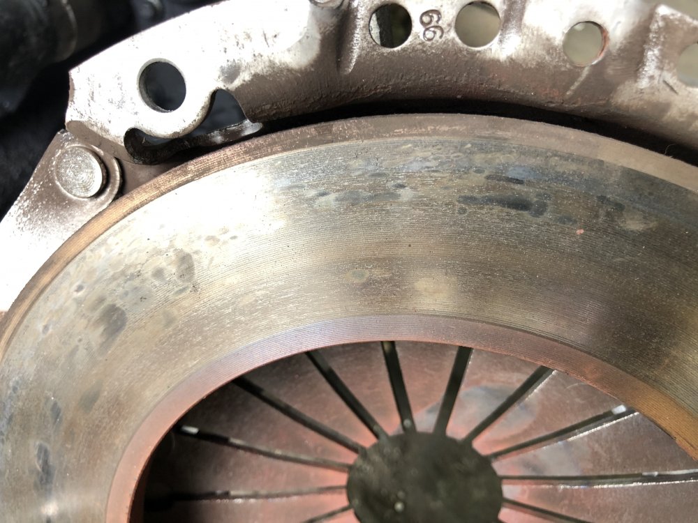

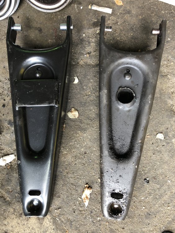

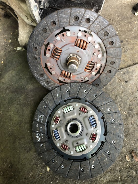

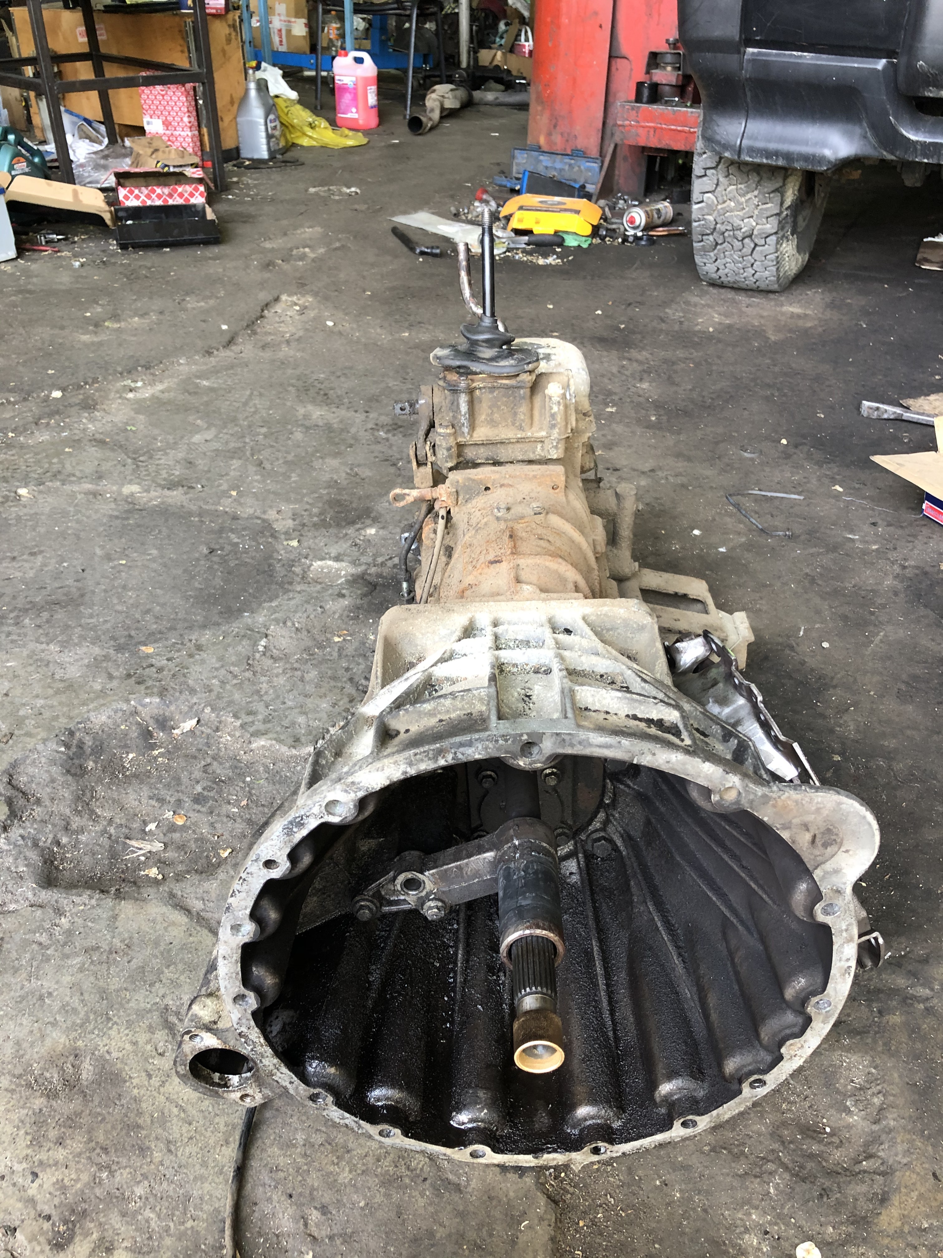

soferman Posted May 14, 2020 Author Share Posted May 14, 2020 Dupa lungi asteptari a ajuns intr-un final si kitul de ambreiaj HD impreuna cu furca de la cilindrul de ambreiaj. La demontarea cutiei de viteza s-a constata ca vechea furca fusese perforata, de aici si problema, in principiu cilindrul de ambreiaj era bun. La schimbarea kitului de la omocinetica pe stanga fata am constata ca etrierul are o improvizatie, in mod normal din etrierul original pleaca o conducta, la etrierul de pe masina pleca 2 conducte care la un moment dat erau sudate intr-un Y, acum caut etrier cu tot cu conducta. Placa de ambreiaj de pe masina pare ok, o s-o pastrez pentru orice eventualitate, sa vedem ce mai descoperim pe parcurs. http://range-rover-vogue.blogspot.ro/ Range Rover Autobiography, 3.6 L, 272 Cp Link to comment Share on other sites More sharing options...

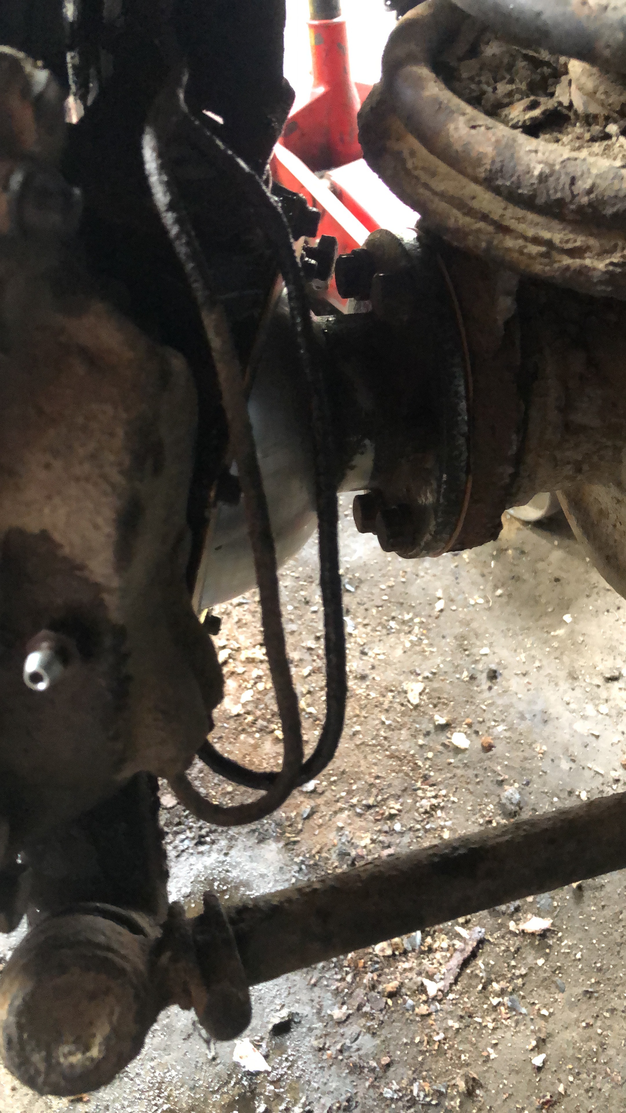

teddybear Posted May 15, 2020 Share Posted May 15, 2020 "Improvizatia" de care vorbesti: etrierii cu doua conducte pe fatza provin de pe D1 V8! Discuri ventilate, sistem de franare fara ABS. Probabil, fostul proprietar a folosit un etrier SH, piesa noua fiind destul de scumpa! It's not a "Jeep thing" it's the real thing ....LAND ROVER ! Land Rover Owners Club Romania Link to comment Share on other sites More sharing options...
soferman Posted May 15, 2020 Author Share Posted May 15, 2020 (edited) Problema este ca am gasit etrier SH dar nu gasesc niciunul cu conducta in stare ok :( si din pacate pe la noi conducta noua nu am gasit. Ma gandeam daca poate fi facuta din cupru dar nu stiu cat de rezistenta este in teren si ......cunoaste cineva care o poate face? Azi a fost montata cutia de viteza si transger, i-am spus mecanicului sa puna ulei Castrol, cu aceasta ocazie voi schimba si lichidele in grupuri. Am o pierdere de lichid pe la un oring de la cutia de transfer dar asta insemna desfacerea cutiei bucati si am amanat operatiunea, voi fi atent si voi verifica uleiul periodic. Edited May 15, 2020 by soferman http://range-rover-vogue.blogspot.ro/ Range Rover Autobiography, 3.6 L, 272 Cp Link to comment Share on other sites More sharing options...

soferman Posted May 17, 2020 Author Share Posted May 17, 2020 La desfacerea rotii din dreapta pentru a schimba garniturile la omocinetica s-a deteriorat si conducta de la etrier care era destul de oxidata. Conducta pe original noua nu am gasit la noi si nu as vrea sa mai astept inca 3 saptamani sa o aduc din UK, aveti idee daca este ok sa fac conductele din cupru? Am cateva retineri legate de rezistenta acestuia la uzura, contact cu noroi si tot ceea ce poate sa ajunga in zona lor, mai ales ca vorbim de etrier. Pe sub masina conductele au fost inlocuite cu cupru dar la etrier .....ce parere aveti? http://range-rover-vogue.blogspot.ro/ Range Rover Autobiography, 3.6 L, 272 Cp Link to comment Share on other sites More sharing options...
teddybear Posted May 17, 2020 Share Posted May 17, 2020 Din ce-mi aduc aminte, ultimul segment este un furtun flexibil! Dar, pana el, pot fi facute din cupru, teava de aer conditionat, de diametrul potrivit, e foarte ok! It's not a "Jeep thing" it's the real thing ....LAND ROVER ! Land Rover Owners Club Romania Link to comment Share on other sites More sharing options...
