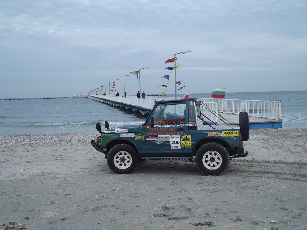

asfalttango Posted February 3, 2013 Author Share Posted February 3, 2013 Re: Veverita DALE Ne-am mai dezmortit si noi articulatiile si cardanele... Invata din experienta altora....ca pina inveti din a ta...mori. Link to comment Share on other sites More sharing options...

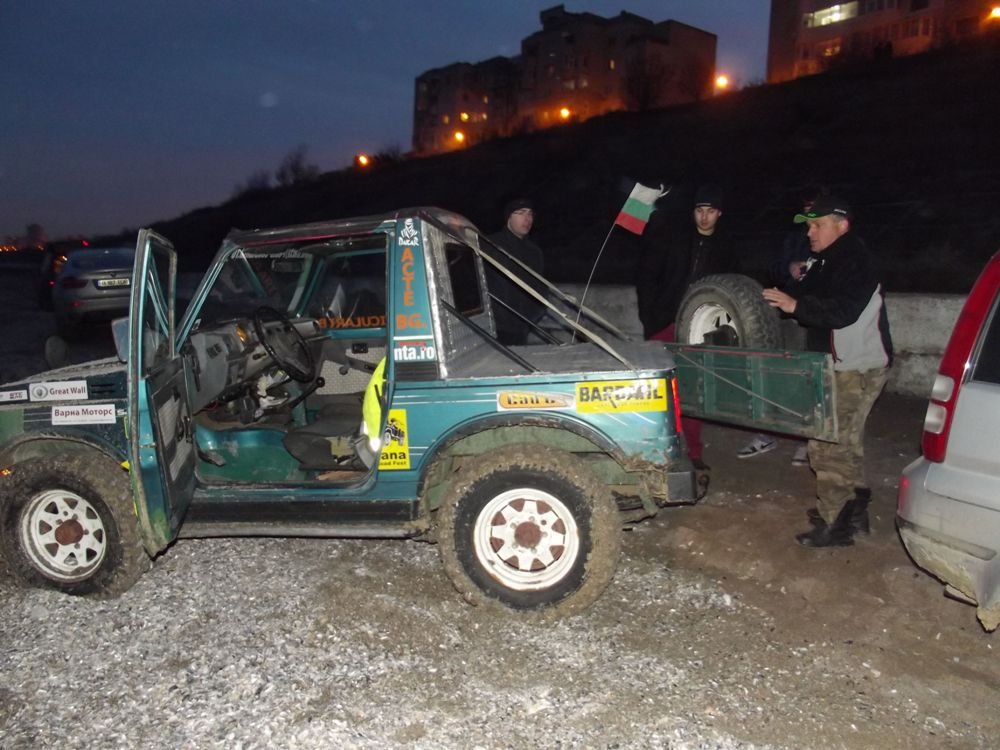

asfalttango Posted April 22, 2013 Author Share Posted April 22, 2013 (edited) Re: Veverita DALE Multumim de aprecieri!Asta este avantajul ca este mica...e usoara pe platforma dupa CHIP (pajero) :banana Un film cu VEVERITA DALE cautind ravena Si link cu poze de pe traseu si de pe seara: http://tractariautoconstanta.blogspot.ro/2013/04/luana-off-road-spring-edition-2013-foto.html Si citeva filmulete din traseu.Scuze pentru calitatea filmelor dar aparatul care filmeaza HD este prea mare pentru parbrizul spart al samuraiului. Edited April 23, 2013 by asfalttango Invata din experienta altora....ca pina inveti din a ta...mori. Link to comment Share on other sites More sharing options...
asfalttango Posted April 24, 2013 Author Share Posted April 24, 2013 Re: Veverita DALE Dupa plimbari mai urmeaza si mici lucrari de intretinere si reparatii.Zgomotele care se auzeau in filme erau din cauza faptului ca se rupsese un arc pe dreapta spate si puntea nu mai lucra normal.Astfel pentru jumate de traseu VEVERITA DALE a virat si cu spatele. Am adaptat arcuri de DAMAS . Mai multe info si poze: http://tractariautoconstanta.blogspot.ro/2013/04/inlocuire-arcuri-spate-suzuki-samurai.html Invata din experienta altora....ca pina inveti din a ta...mori. Link to comment Share on other sites More sharing options...
