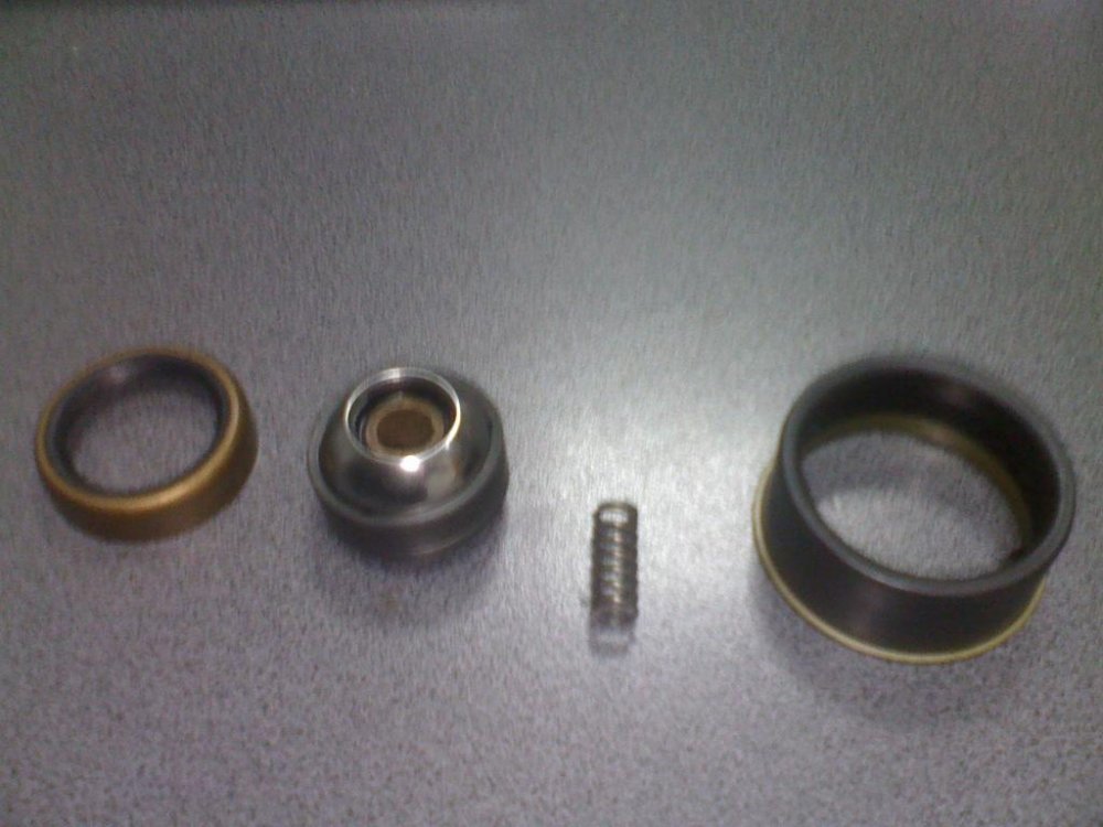

Mi-am comandat in sfarsit un kit de reparatie(Spicer Style CV Center Repair Kit) pentru articulatia cardanului dublu de pe fata. Am tot cautat pe la noi si nu vinde nimeni asa ceva. Tot de la uncle Sam.
Cum este cardanul dublu pe fata si ce contine kitul ? Piesa din mijloc parca seamana cu o supapa termostat.
Edited by proof
SAMURAI SJ stock
Link to comment
Share on other sites
Re: si eu...
Cardanul are 2 cruci la capatul de la transfer, iar kitul contine piesele pentru reconditionarea CV(constant velocity joint) un del de articulatie sferica cu role inauntru.

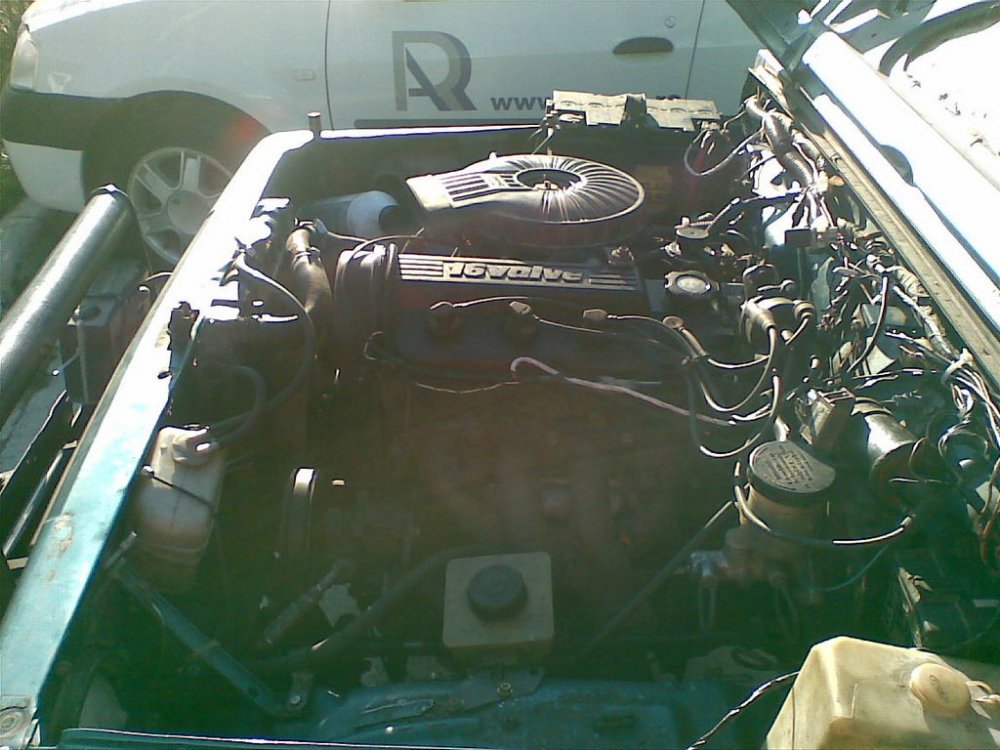

Sa mai updatam un pic topicul:
Dupa ce in vara asta iar m-a scos din sarite un gunoi in carburator, am decis sa trec pe injectie... am vrut initial sa iau un motor de sami 1.3 cu pedigree, insa pe parcurs mi-a facut cu ochiul un 1.6 16v de pe un swift. Am decis sa iau taurul de coarne si sa ma apuc de swap. Asadar, am purces la imprietenirea motorului cu cutia de viteze, lucru simplu. Ulterior am fabricat o placa pentru prinderea suportului motor de pe dreapta sa imi vina unde trebuie. Schimbat volanta ca cea care a fost pe motorul de 1.3 era cu dintii de la coroana cariati, schimbat abreiajul, montat baia de ulei de la motorul de sami impreuna cu conducta si sorbul de ulei, deocamdata toate bune si frumoase, lucrarea avanseaza conform planului. In plus, stiam ca o sa am ceva nepotriviri cu pompa de servodirectie(mercedes cobra), aceasta fiind cu fulie trapezoidala iar pe motor aveam deja multicanelara. Cand am achizitionat motorul 16v banuiam ca o sa am bataie de cap cu pozitia delcoului si a iesirii de apa din spatele chiulasei insa m-am gandit ca au mai facut si altii swapul asta si o sa gasesc referinte pe net. Gresit. Nu am gasit decat referiri tangentiale prin forumurile de profil, care nu imi raspundeau nevoilor. Capac de delcou mazda 323 cu iesiri la 90 de grade nu merge pe delcoul de swift, cotul de apa la iesirea din chiulasa venea prea aproape de firewall, chiar dupa ce am modificat unul cu o curbura din scurt la 90 de grade... A mai fost o mica chichita cu galeria de evacuare care nu mergea de la swift, fiind in dreptul suportului motor. Asa ca a purces la achizitionarea unei galerii de evac de vitara 16v, unei axe cu came si delcou de vitara 16v, si la a modifica galeria de admisie, pentru a putea pune suportul termostatului cu sondele in zona unde sunt la vitara.
Am ajuns in stadiul in care motorul este sus pe masina, galeria de admisie este montata cu tot cu adaptarea pt termostat la locul lui, axa cu came schimbata, urmeaza sa mai montez cateva furtune si sa ma apuc sa insir instalatia electrica a motorului, pe care am pregatit-o si etichetat-o in urma cu deja o luna.
La prima vedere, daca recitesc ce am scris, pare simplu insa am mai pierdut pe parcurs niste celule nervoase.
Daca am fost incoerent in exprimare si nu ati inteles ceva, atrageti-mi atentia.
Va urma...

Am reusit sa pornesc motorul, urmeaza sa-i fac legatura cu evacuarea de pe masina, sa pozez instalatia electrica, sa conectez vss-ul si chect engine, sa fixez borcanasele de la servo si de la apa ca au alte pozitii acum, sa pun acceleratia, sa recapitulez groaza de furtunase de la injectie, sa vad cum fac cu filtrul de aer, sa pun ulei in cutie, etc.

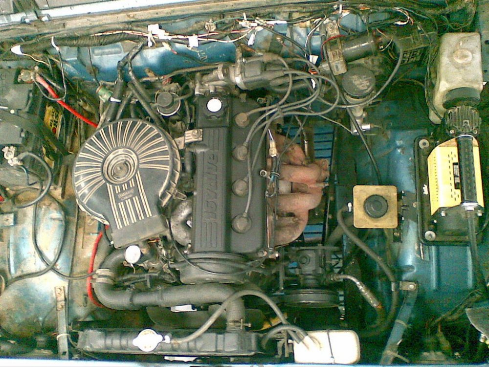

Re: si eu...
Am legat VSS-ul, check engine-ul(care imi da cod 12 :grin:), turometrul, am prins ecu in zona de sub torpedou, pana acum e ok. Motorul porneste perfect si la rece si la cald, trage incomparabil fata de cel vechi de 1.3. Sa fac si o estimare de consum si ma declar multumit. De fapt multumit sunt, restul sunt mofturi. Daca plec mai "nervos" de pe loc pe asfalt pierd aderenta intr-a 1-a si a 2-a, cutia mi se pare foarte scurta acum, ajung rapid la a 5-a si gata.
Urmeaza cand se va putea si un test in teren.

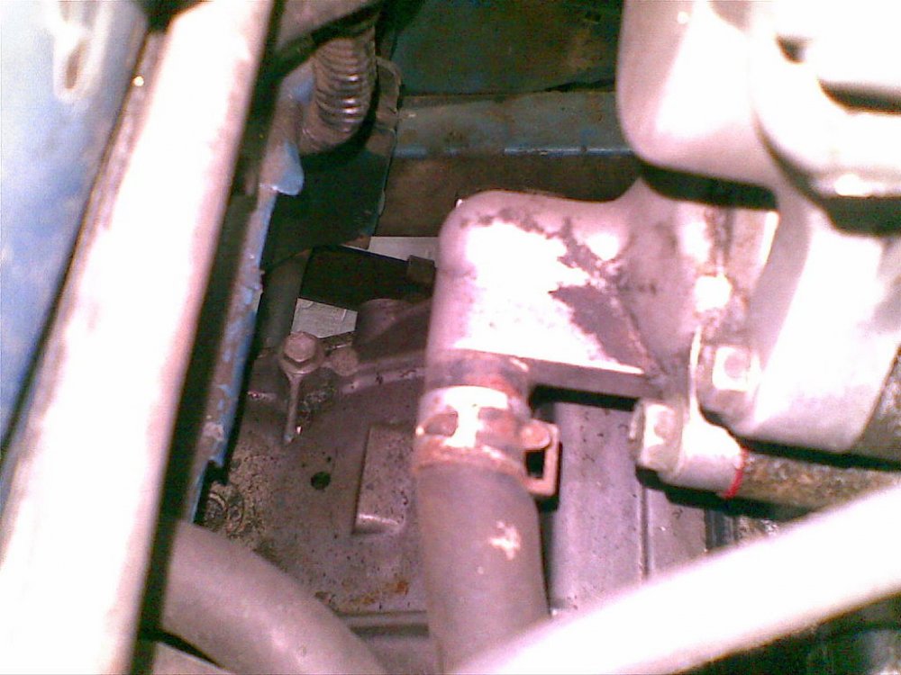

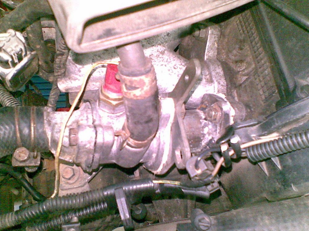

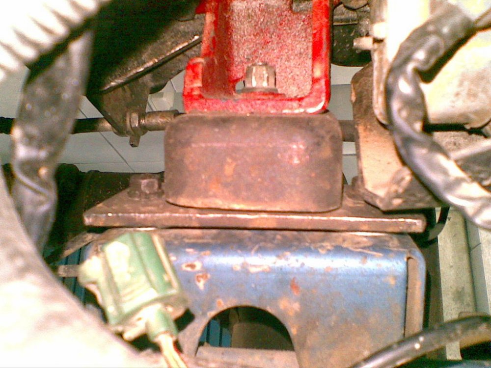

Si sa pun niste poze cu munca mea:
Ansamblu
Corpul termostatului mutat in fata
Fosa pozitie a termostatului inlocuita de un stutz de vitara care duce acum la
incalzirea galeriei de admisie si a radiatorului din bord
prinderea suportului pe bloc de pe dreapta modificata
prinderea tamponului dreapta pe sasiu modificata
