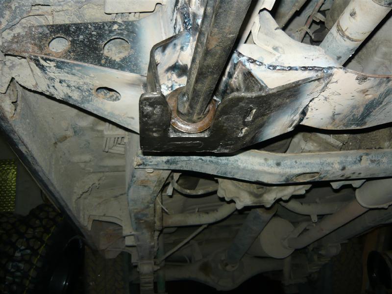

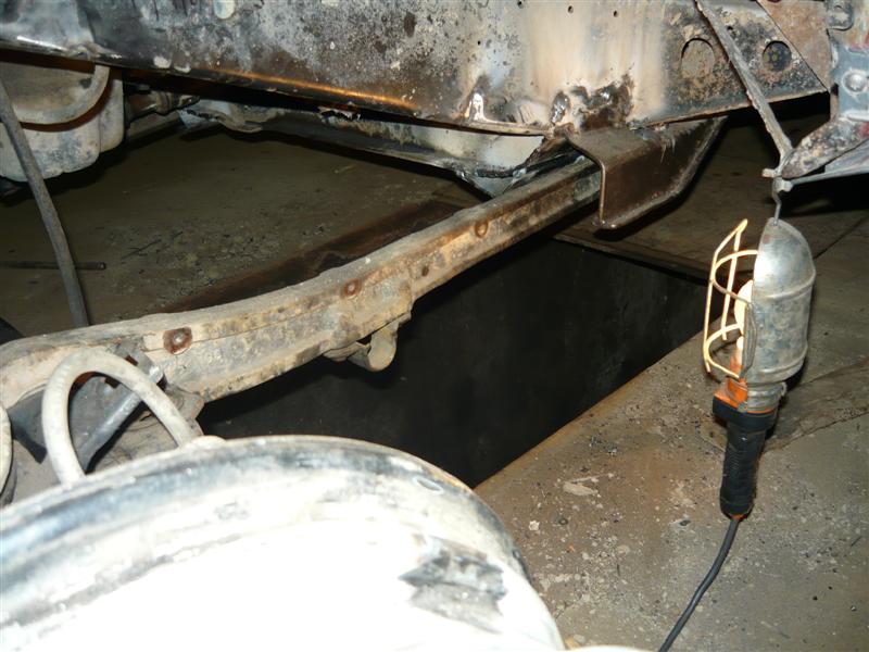

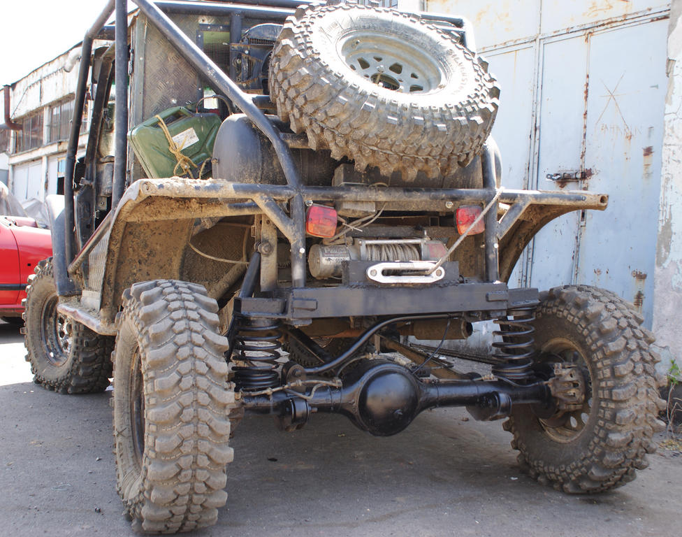

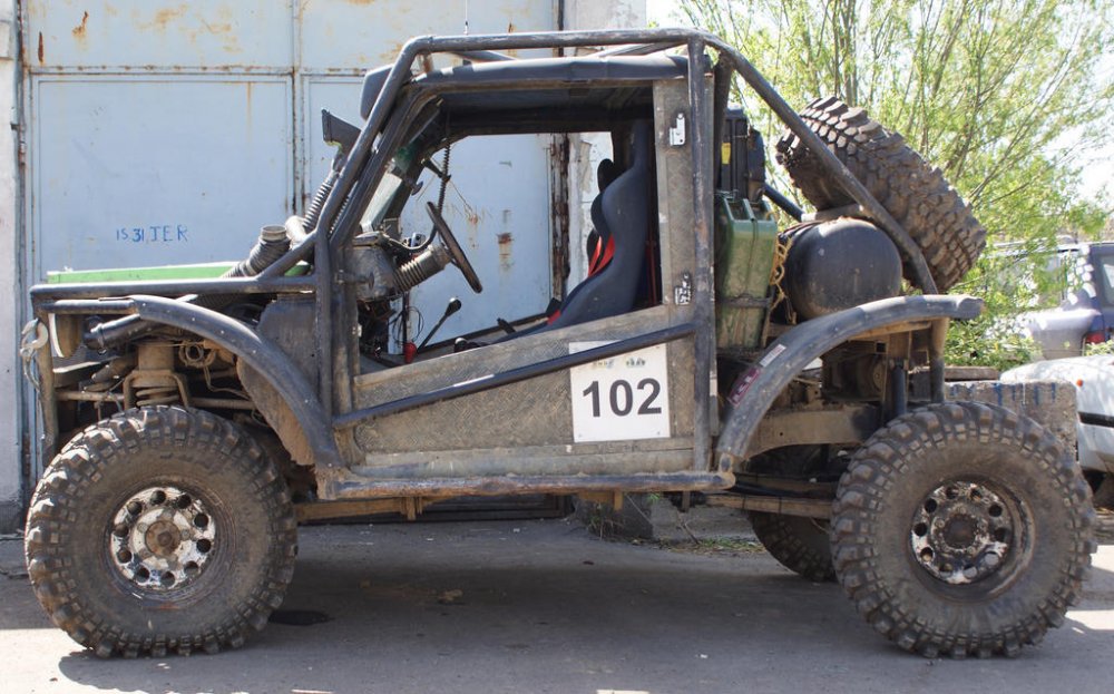

rudy Postat Aprilie 27, 2012 Autor Partajează Postat Aprilie 27, 2012 Re: ARO 244 - Army Daca tot am schimbat puntea spate(s-a indoit putin) am montat-o cu 25 cm mai in spate,acum ampatamentul este 2,60m. Link spre comentariu Distribuie pe alte site-uri Alte opțiuni partajare...

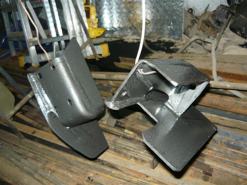

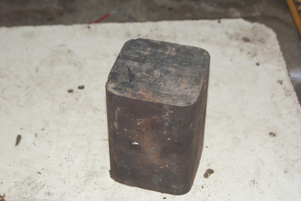

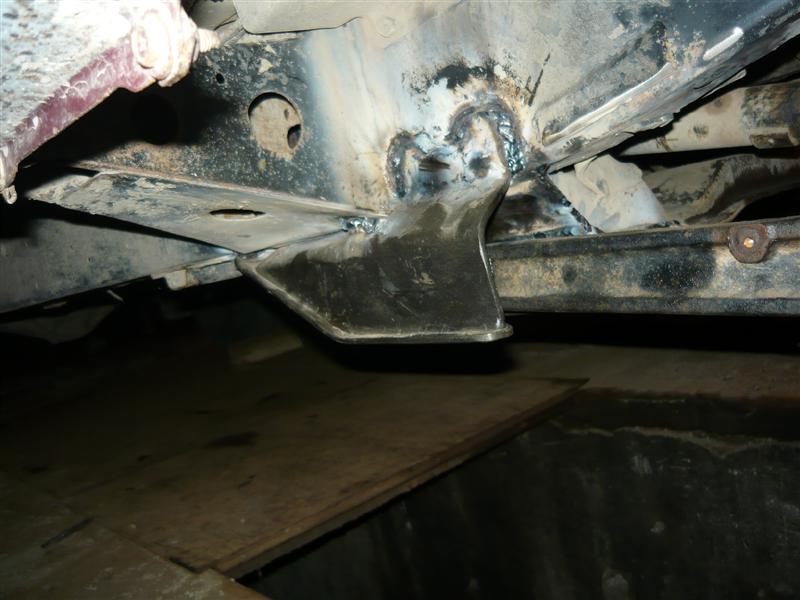

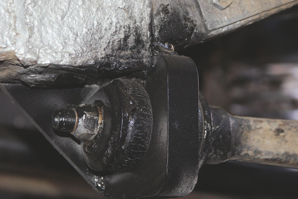

wolfman Postat Aprilie 27, 2012 Partajează Postat Aprilie 27, 2012 Re: ARO 244 - Army Daca ai timp si vrei, te rog sa pui niste poze mai detaliate cu suportii pentru tendoane care sunt sudati pe sasiu. Vreau sa pun rigida pe fata si sa trec la elicoidale pe spate si momentan adun informatii. Cardanele sunt tot de Aro? sau ai trecut la ceva mai rezistent? Multumesc. "Majoritatea oamenilor se tem atat de mult sa piarda ceva incat toata viata au grija sa nu aiba ce sa piarda." Link spre comentariu Distribuie pe alte site-uri Alte opțiuni partajare...
rudy Postat Aprilie 27, 2012 Autor Partajează Postat Aprilie 27, 2012 Re: ARO 244 - Army Dintru-un bulumac de fier patrat,se feliaza,se gaureste si se sudeaza de sasiu.Prima data facusem din rotund dar e mai bun patrat ca are suprafata de contact mai mare cu sasiul.Cardanele sint cele originale,n-au facut probleme pina acum,sint destul de rezistente.Cel spate a fost lungit. Link spre comentariu Distribuie pe alte site-uri Alte opțiuni partajare...
cos Postat Aprilie 27, 2012 Partajează Postat Aprilie 27, 2012 (editat) Re: ARO 244 - Army Imi cer scuze marelui sef al domeniului , dar vreau sa ajut pe @wolfman sa-si bata cuie in talpa , daca tot a intrebat si se plictiseste el in viata lui .... Urechea de pe tendon asa cum e in foto la ARO - ARMY e varianta cea mai simpla si mai rapida , direct la tinta . Rezistenta ei e tributara aproape total sudurii care o fixeaza pe sasiu . Eu as fi adaugat o ranforsa care se prindea de sasiu , intre urechea spate si cea de fata , comuna ambelor .Poate este si mi-a scapat . Varianta opusa din mai multe privinte poate fi una care raspindeste solicitarea pe o suprafata mai mare . Bineinteles ca sudura e critica si in acest caz , ca trebuie sa le tina pe toate gramada ... si e mai mult de munca . In nici un caz aceasta postare nu e o critica . Am lasat-o la vedere pentru ca informatiile de acest gen sint foarte putine si mai putin cei care au bunavointa sa le impartaseasca . Comparatiile pot fi benefice , pentru cine stie sa le foloseasca . Asa arata urechile mele de tendon - unele dintre ele .Simple sau complicate , fac aceasi treaba .Ultima foto e manusa de la tendonul inferior spate , care face pereche cu o bucsa in sasiu - in foto e inca negaurita , gaura s-a executat ghidata de bucsa din discutie . [ATTACH=CONFIG]138390[/ATTACH][ATTACH=CONFIG]138391[/ATTACH][ATTACH=CONFIG]138392[/ATTACH] Inca o data , cu tot respectul imi cer scuze . Daca incurca , se poate strege oricind . Editat Aprilie 27, 2012 de cos ... sa fim corecti pana la capat ! Nu cere nimeni sa fii impecabil si un fel de varf de gama , doar corect e destul ! Link spre comentariu Distribuie pe alte site-uri Alte opțiuni partajare...
rudy Postat Aprilie 27, 2012 Autor Partajează Postat Aprilie 27, 2012 Re: ARO 244 - Army Cos,ai perfecta dreptate,e varianta cea mai simpla si rapida,dar mai are o contra,un triunghi intre sasiu si suport,e cam negru dar se vede totusi in poza.La fel era si vechiul suport,poate chiar mai slab,am indoit puntea dar prinderea tendonului nu a cedat.Eu cred ca o sa reziste .Orice critica si orice sugestie este binevenita,doar e forum ... Link spre comentariu Distribuie pe alte site-uri Alte opțiuni partajare...
cos Postat Aprilie 27, 2012 Partajează Postat Aprilie 27, 2012 Re: ARO 244 - Army Acum am vazut si eu guseul . Era prea evident ...am interpretat altfel imaginea . ... sa fim corecti pana la capat ! Nu cere nimeni sa fii impecabil si un fel de varf de gama , doar corect e destul ! Link spre comentariu Distribuie pe alte site-uri Alte opțiuni partajare...

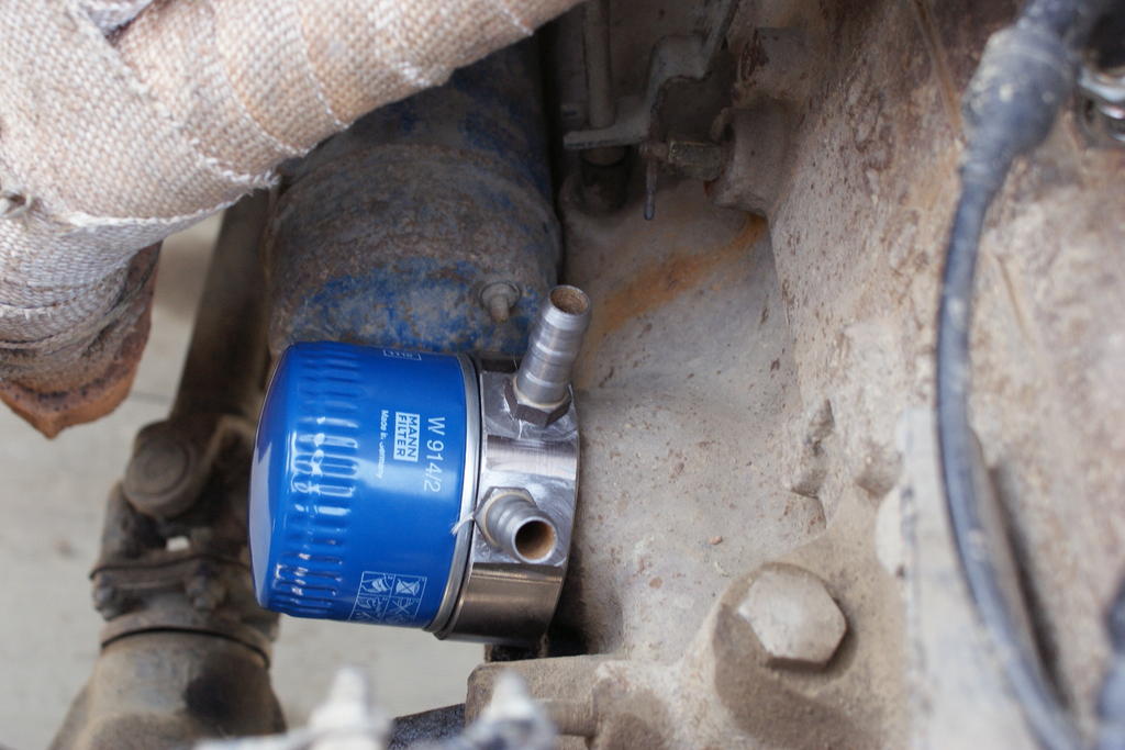

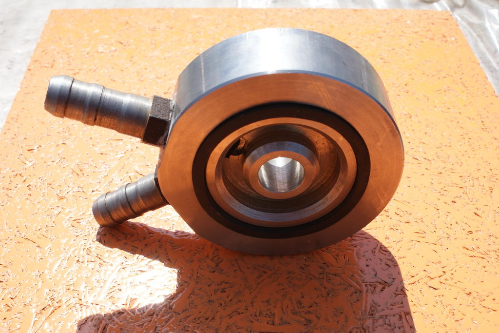

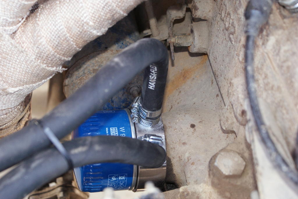

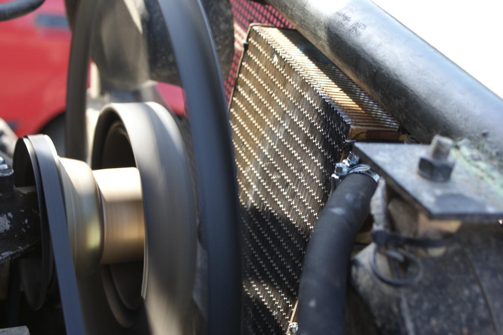

rudy Postat Mai 10, 2012 Autor Partajează Postat Mai 10, 2012 Re: ARO 244 - Army De cind s-a incalzit afara, electroventilatoarele intra cam des in actiune si pe durata cam mare,asta din cauza GPL ului dar si a incalzirii globale:grin: Asa ca a primit un radiator de ulei si fulie mai mica pe pompa de apa. Link spre comentariu Distribuie pe alte site-uri Alte opțiuni partajare...

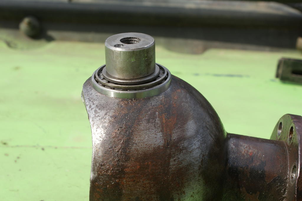

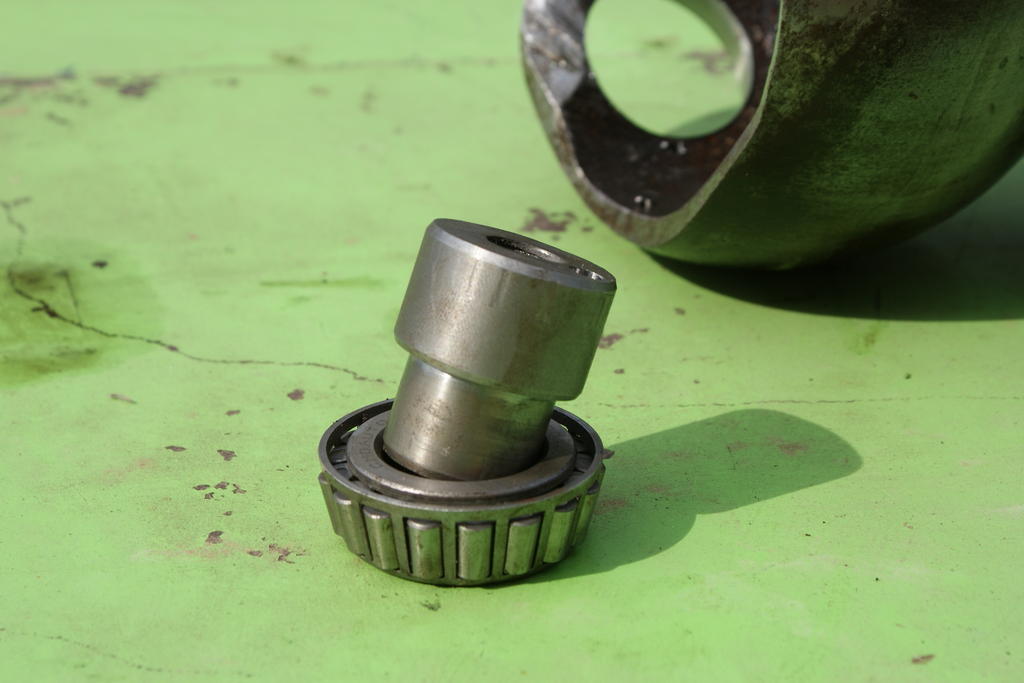

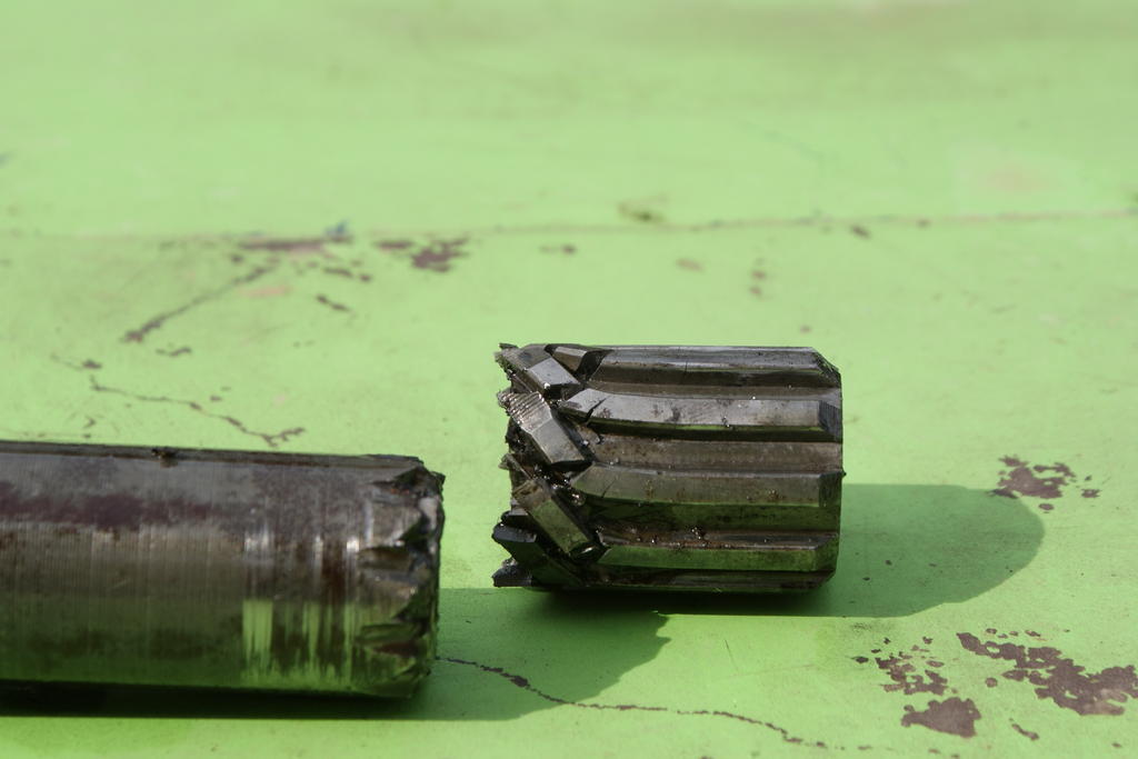

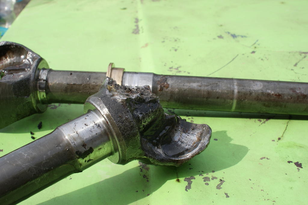

rudy Postat Mai 26, 2012 Autor Partajează Postat Mai 26, 2012 Re: ARO 244 - Army Saptamina trecuta s-a rupt o planetara pe fata ,in doua locuri.Daca tot am desfacut puntea,am renuntat la bucsele de bronz din pivot si s-a inlocuit cu rulment,cei inferiori incepusera sa aiba joc prea mare. Link spre comentariu Distribuie pe alte site-uri Alte opțiuni partajare...

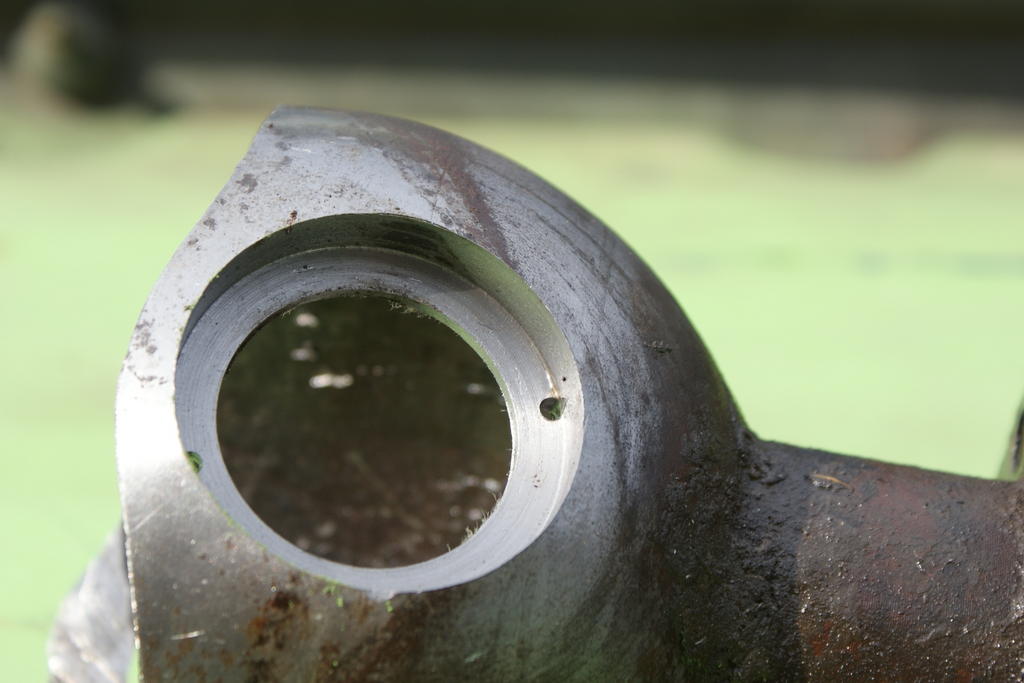

RPD Postat Mai 26, 2012 Partajează Postat Mai 26, 2012 Re: ARO 244 - Army Salut! Spune-mi te rog daca ai facut vreo modificare pentru schimbarea bucselor cu rulmenti si cota rulmentilor. Si la mine e un joc cam mare la pivoti si as vrea sa trec pe rulmenti. Link spre comentariu Distribuie pe alte site-uri Alte opțiuni partajare...
soimu Postat Mai 26, 2012 Partajează Postat Mai 26, 2012 Re: ARO 244 - Army Salut! Spune-mi te rog daca ai facut vreo modificare pentru schimbarea bucselor cu rulmenti si cota rulmentilor. Si la mine e un joc cam mare la pivoti si as vrea sa trec pe rulmenti. si pe mine ma intereseaza trimit homocinetica desfacuta si lustruita cu diluant... multumiri anticipate on topic cum sa intamplat ruperea aia banuiam ca se vor rupe la imbinare, adica la bile, nu ma gandeam ca mai repede se foarfeca tija pe la nuturi o fi defect de material? forumistul ce se pricepe la toate, in orice topic intervine si baga niste axiome iar cand nu are argumente trece la atacuri la persoana, amenintari, "chemari la interval", jigniri gratuite. Noa, asta e "cocalarul de forum" . Link spre comentariu Distribuie pe alte site-uri Alte opțiuni partajare...
rudy Postat Mai 26, 2012 Autor Partajează Postat Mai 26, 2012 Re: ARO 244 - Army Alezat din homocinetica de la 44 mm la 47mm ca sa intre rulmentul. O situatie oarecum clasica,coborit in ravena,o roata in mal,citeva incercari de iesire nereusite,am pus troliu si cred ca atunci s-a rupt.M-a tras mai tare in mal si cind am dat din roti a crapat.Prima data a cedat de la bile,s-a blocat planetara si directia dupa care la prima accelerare s-a rupt din grup,normal,de undeva trebuia sa cedeze.Nu e materialul de vina,a fost presiune prea mare pe planetara.O situatie similara am vazut la un G,a blocat fata si in secunda doi a trosnit planetara. Link spre comentariu Distribuie pe alte site-uri Alte opțiuni partajare...

soimu Postat Mai 27, 2012 Partajează Postat Mai 27, 2012 Re: ARO 244 - Army Alezat din homocinetica de la 44 mm la 47mm ca sa intre rulmentul. O situatie oarecum clasica,coborit in ravena,o roata in mal,citeva incercari de iesire nereusite,am pus troliu si cred ca atunci s-a rupt.M-a tras mai tare in mal si cind am dat din roti a crapat.Prima data a cedat de la bile,s-a blocat planetara si directia dupa care la prima accelerare s-a rupt din grup,normal,de undeva trebuia sa cedeze.Nu e materialul de vina,a fost presiune prea mare pe planetara.O situatie similara am vazut la un G,a blocat fata si in secunda doi a trosnit planetara. este rulmentul de punte spate de dacie papuc, sau ce rulment se foloseste? intrebarea 2 la chestia planetara...ce grupuri ai de nu s-au spart satelitii, care teoretic sunt mult mai slabi, cel putin dupa blocarea rotii forumistul ce se pricepe la toate, in orice topic intervine si baga niste axiome iar cand nu are argumente trece la atacuri la persoana, amenintari, "chemari la interval", jigniri gratuite. Noa, asta e "cocalarul de forum" . Link spre comentariu Distribuie pe alte site-uri Alte opțiuni partajare...
rudy Postat Mai 27, 2012 Autor Partajează Postat Mai 27, 2012 Re: ARO 244 - Army Da,rulmentii sint de Dacie spate cod 30204.Pe fata am autoblocant,satelitii nu mai sint,mai mult ca sigur s-ar fi spart daca existau.Grupurile sint cele de IMS 5,14. Link spre comentariu Distribuie pe alte site-uri Alte opțiuni partajare...
soimu Postat Mai 27, 2012 Partajează Postat Mai 27, 2012 Re: ARO 244 - Army Da,rulmentii sint de Dacie spate cod 30204.Pe fata am autoblocant,satelitii nu mai sint,mai mult ca sigur s-ar fi spart daca existau.Grupurile sint cele de IMS 5,14. degeaba, solutia consta in grupul autoblocant...care nu se mai gaseste nic daca se da cu tunul forumistul ce se pricepe la toate, in orice topic intervine si baga niste axiome iar cand nu are argumente trece la atacuri la persoana, amenintari, "chemari la interval", jigniri gratuite. Noa, asta e "cocalarul de forum" . Link spre comentariu Distribuie pe alte site-uri Alte opțiuni partajare...
