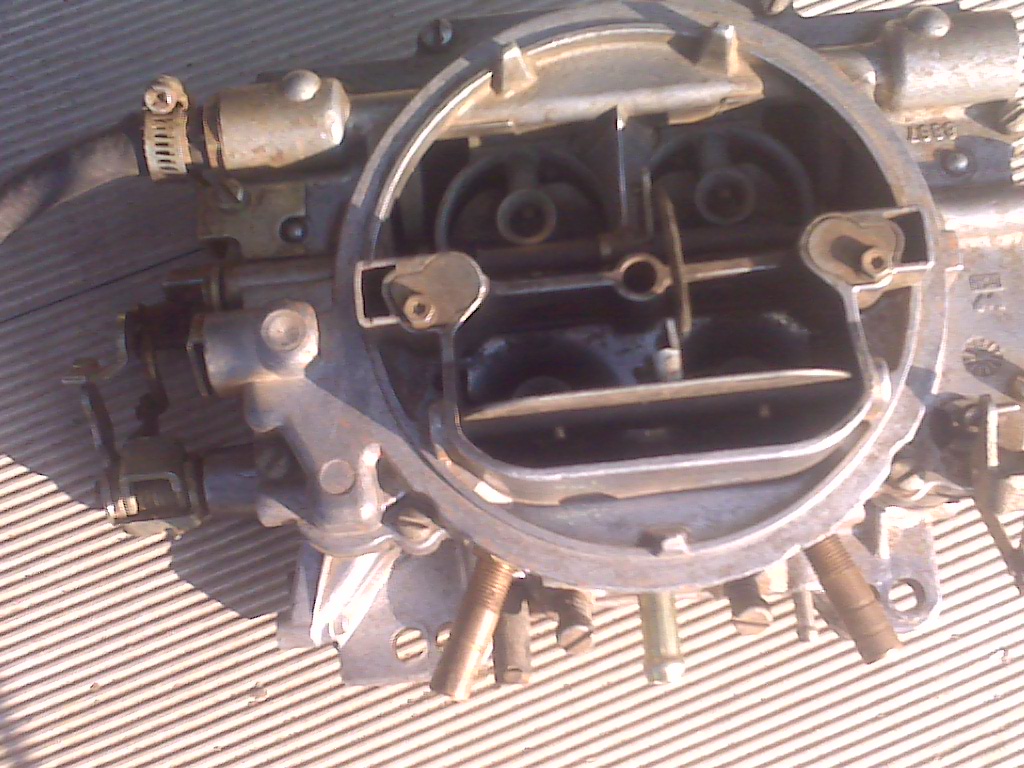

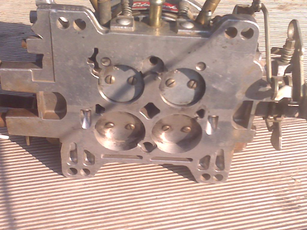

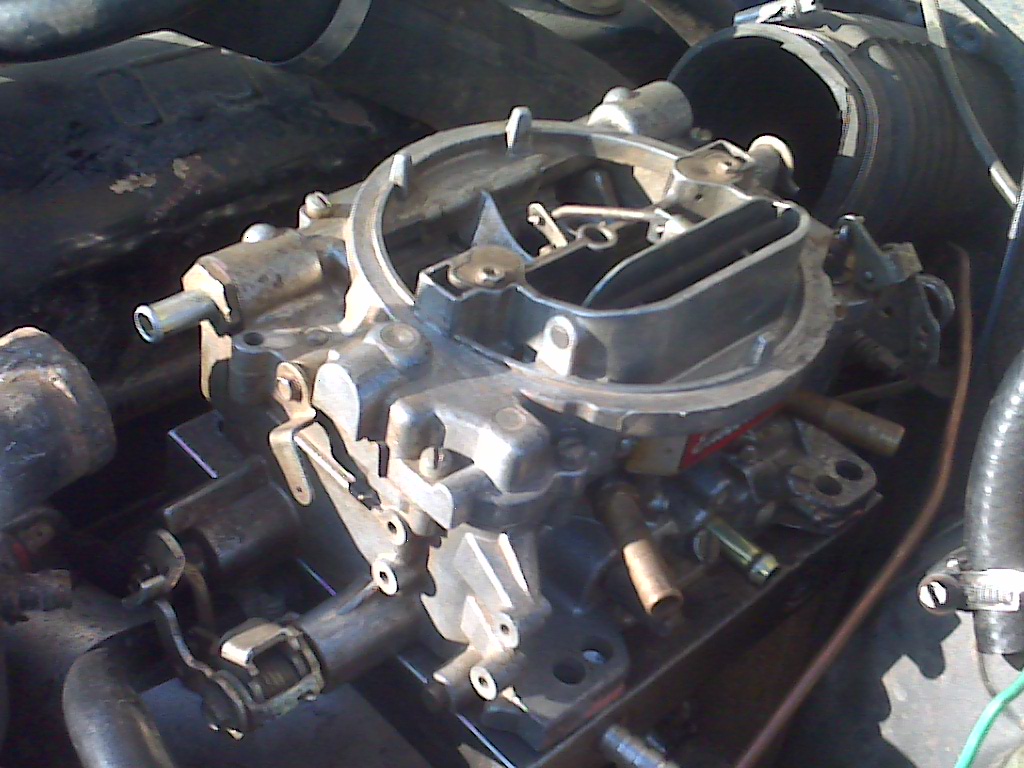

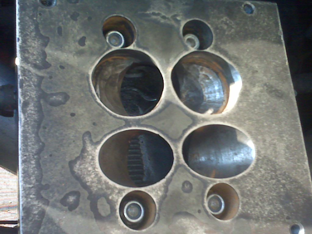

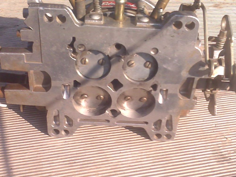

A venit si flansa mult asteptata,am montat carburatorul azi,e mult mai bine.Mai trebuie citeva reglaje si cred ca va merge super.
Razvane ,se poate face si pe injectie multipunct,cu o injectie de 1.9 GTI Peugeout dar e ceva mai complicat si in plus mie imi plac astea pe carburatie.De fapt sint tare curios cum merge troliu mecanic,i-am pus plasma de 12 si 45 m,sper sa fie gata pina in weekend sa o noroiesc putin.
Re: ARO 244 - Army

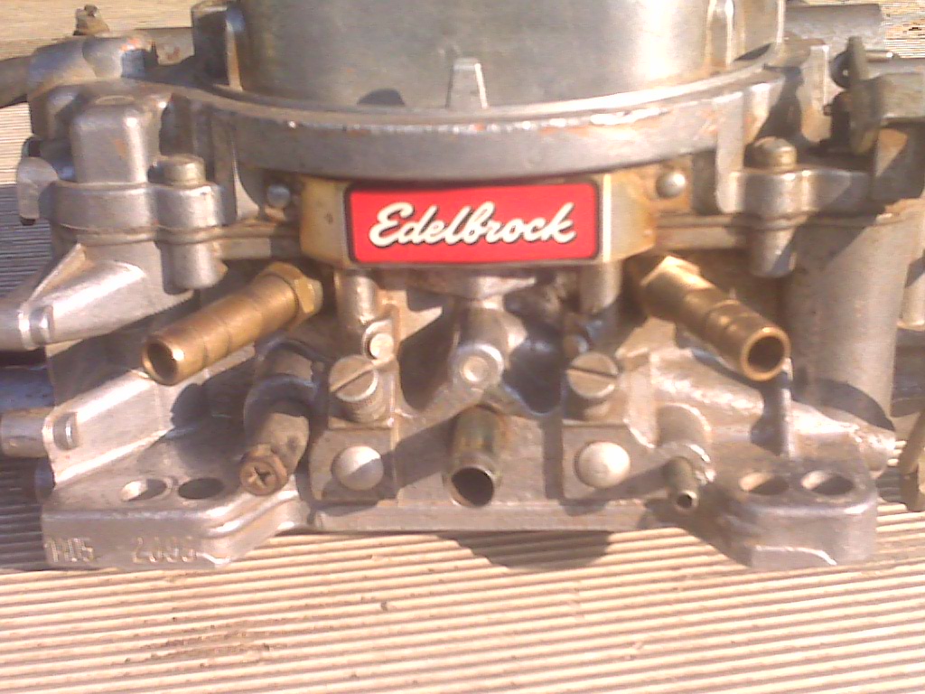

Am iesit duminica in padure sa vad ce isprava am facut cu Edelbrockul,trage forte bine dar pe inclinatii ,urcari mari se opreste.Are camerele prea lungi in comparatie cu cel original cu care nu am patit chestia asta niciodata.Concluzia,esec,se necesita o injectie...cu un ac mareeee:ha:
Re: ARO 244 - Army
Salutare Rudy
permite-mi o sugestie daca se poate incearca sa limitezi marimea camerei de nivel si eventual daca poti adapteaza si "plutitorul" la spatiul aferent si poate asa cu o improvizare de genul poti sa obtii ceea ce vrei.
o alta varianta desi nu e recomandata deloc este cu "spargerea" plutitorului iar atunci camera de nivel constant va fi "inundata" si vei avea destula benzina si pe inclinari :) desigur exista riscul de inecare si oprire a motorului mai des dar macar te scoate din nevoie :)
Re: ARO 244 - Army
Salut Karol,ideal ar fi un carburator cum e la ski-jeturi,sa poate functiona in orice pozitie.Am incercat cu reglarea plutitorului dar nu-i bun.Camerele sint inguste si lungi,benzina are suficienta in ele dar cind se inclina (vezi poza) curge din carburator,se si ineaca ,am incercat sa o pornesc in pozitia aia si scotea un fum alb ,des.Am tras-o cu troliu sa o repun pe orizontala si porneste repede.Nici nu-mi mai bat capul cu el dar nu inteleg cum a functionat pe Big toy,si aia masina de extrem.La carburatorul original camerele sint inalte dar in schimb in sarcina face ca toti dracii.Ori injectie ori alt motor gata injectat.Cel mai tare imi pare rau ca nu am ajuns la Resita si nu ajung nici la Cupa Covasna ca asa imi propusesem.
Re: ARO 244 - Army
Mi-am adus aminte ca Deian spunea ca merge mai bine pe GPL,cele doua tevi aurii de pe carburator sint de fapt de la instalatia de gaz,banuiesc ca de asta nu avea probleme pe inclinatii si urcari.Ar fi o alternativa la injectia monopunct.
