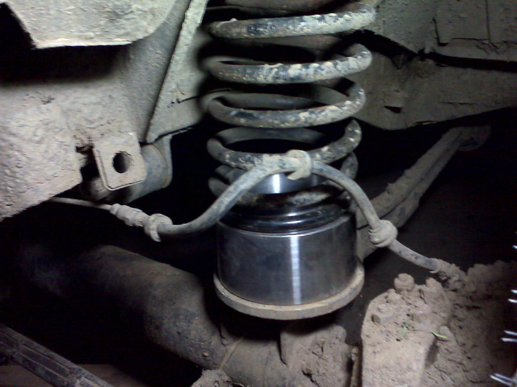

rudy Postat Aprilie 14, 2011 Autor Partajează Postat Aprilie 14, 2011 Re: ARO 244 - Army Dupa Sighisoara am ajuns la concluzia ca trebuie umblat la suspensie,e prea rigida fata,sint prea tari arcurile.Asa ca ieri am montat arcuri de G,mai lungi si mai moi,deja am confort de limuzina:grin: Cele de Aro necomprimate aveau 39cm,comprimate 34cm.Cele de G necomprimate 51cm,comprimate 31cm.Acum a coborit 3 cm dar am sa-i pun niste distantiere sub arc sa o mai inalete putin,la gropi mari atinge baia de ulei in punte.Arcurile de Aro au grosimea spirei de 18mm iar cele de G 14mm.Mai trebuie imbunatatit unghiul de atac,troliul il mut central si mai pot taia 15cm din bot.In rest masina a mers bine,in afara de faptul ca s-a desfacut o piulita de la un tampon de cutie,dupa care a cazut tamponul de tot iar motorul se inclina cu tot cu cutie atit pe viraje cit si pe urcari.De la atiata balans al motorului s-a rupt un furtun de apa...dupa vreo ora l-am remediat dar am mers ca melcul pina la finish,dar am terminat macar prima zi.A doua zi am incercat sa remediez problema,sa i pun un surub in locul tamponului,macar sa nu se mai miste cutia,dar motorul statea tot intr o pozitie nefireasca si atingea in caseta de directie,motiv pentru care nu am mai intrat in trial. Link spre comentariu Distribuie pe alte site-uri Alte opțiuni partajare...
rudy Postat Aprilie 19, 2011 Autor Partajează Postat Aprilie 19, 2011 Re: ARO 244 - Army Montat flansa de 7cm sub arc,acum sta intr-o pozitie normala masina. Link spre comentariu Distribuie pe alte site-uri Alte opțiuni partajare...
