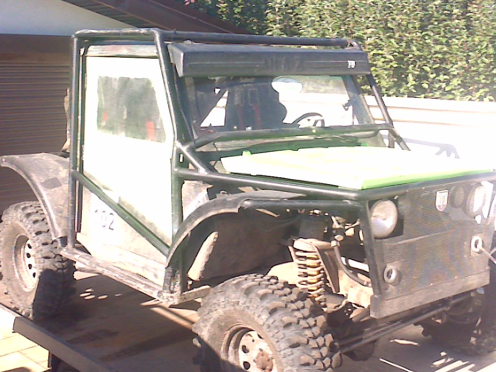

rudy Postat Aprilie 20, 2011 Autor Partajează Postat Aprilie 20, 2011 Re: ARO 244 - Army N-as putea spune ca am facut-o prea repede,au trecut aproape 2 ani de cind am inceput-o si mai e de treaba,probabil va fi intr - o permanenta modificare deci nu se va termina niciodata.Am gasit o cutie de Aro cu iesire pentru troliu mecanic...acum caut troliu mecanic care va fi montat in spate,deci iar vor fi necesare modificari si rearanjari in spate:grin: Daca vii la BGS sau Bucovina o poti vedea in actiune:wink: Link spre comentariu Distribuie pe alte site-uri Alte opțiuni partajare...

rudy Postat Aprilie 20, 2011 Autor Partajează Postat Aprilie 20, 2011 Re: ARO 244 - Army ..Ne vedem la HUMOR???!! Da :grin: Poate si mai devreme,daca ai timp as veni cu o saptamina doua inainte de concurs sa facem niste trasee,sa ne obisnuim cu noroiul si aerul de Bucovina:grin: Stam o noapte acolo,poate stii vreo pensiune faina :2dr Azi am facut si portiere,preventiv,daca ploua 3 zile ca anul trecut... Link spre comentariu Distribuie pe alte site-uri Alte opțiuni partajare...

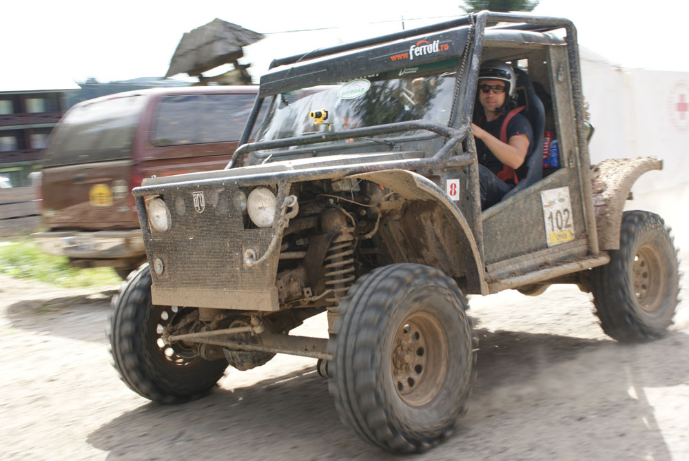

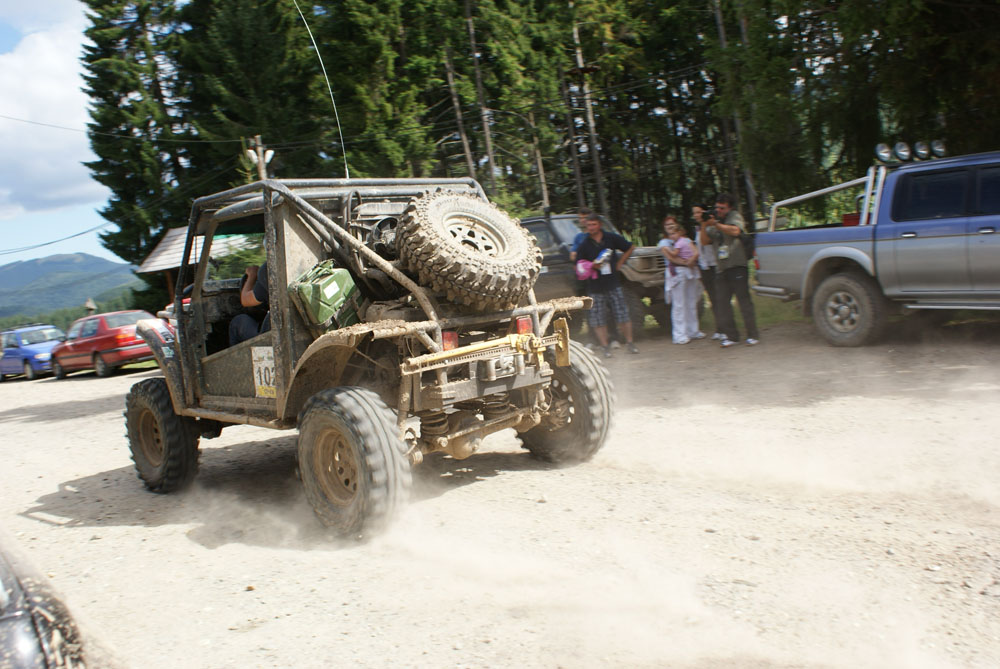

rudy Postat Mai 23, 2011 Autor Partajează Postat Mai 23, 2011 Re: ARO 244 - Army Masina a mers bine la Bucovina,in afara de o fisa rupta nu am avut probleme.Cu arcurile de G e mai bine dar trebuie amortizoare mai tari.Am refacut rollcage ul ,am montat troliu in spate,am mai scurtat 15 cm din bot.Urmeaza sa schimb cutia cu una de Aro care are priza de putere,cea de TV mai sare din 2 pe coboriri si nu prea e bine. Citeva poze de la trial. Link spre comentariu Distribuie pe alte site-uri Alte opțiuni partajare...

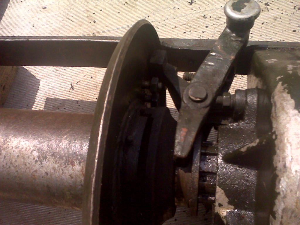

rudy Postat Iunie 4, 2011 Autor Partajează Postat Iunie 4, 2011 Re: ARO 244 - Army Cu putin noroc am gasit si troliu mecanic:banana Ce-i drept, cam mare pentru o masinuta asa mica.E un troliu militar care a fost montat pe taburile cu 8 roti,deci forta are;banuiesc ca nu sta prea bine la capitolul viteza,dar vom vedea.La o tura completa de tambur cardanul se invirte de 23 ori...Cu tot cu cablu de otel avea 110kg;am scapat de cablu iar acum are 75kg.Shufa are 50 m si 13mm in diametru,daca are cineva nevoie de ea ,o dau cu placere.Flansa de la PTO se invirte destul de rapid ,chiar si la ralanti.Tamburul e mare ,pot pune lejer 100m de plasma pe el. Link spre comentariu Distribuie pe alte site-uri Alte opțiuni partajare...

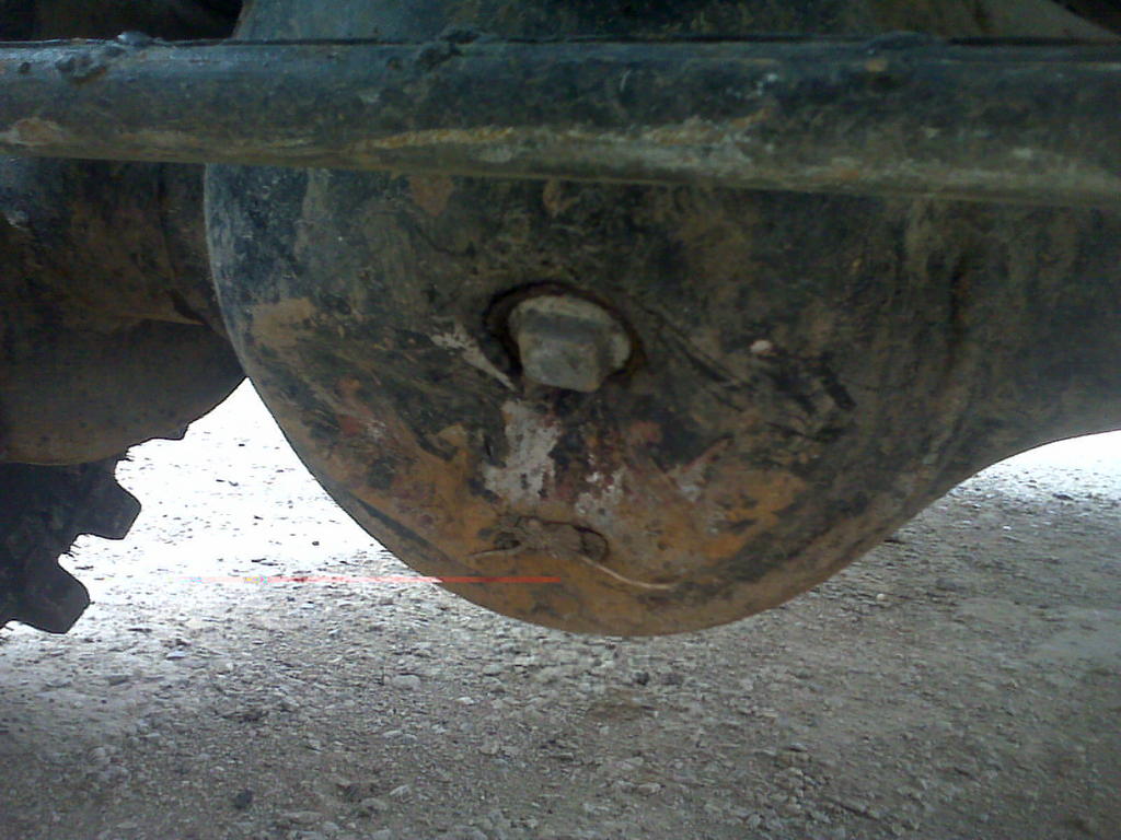

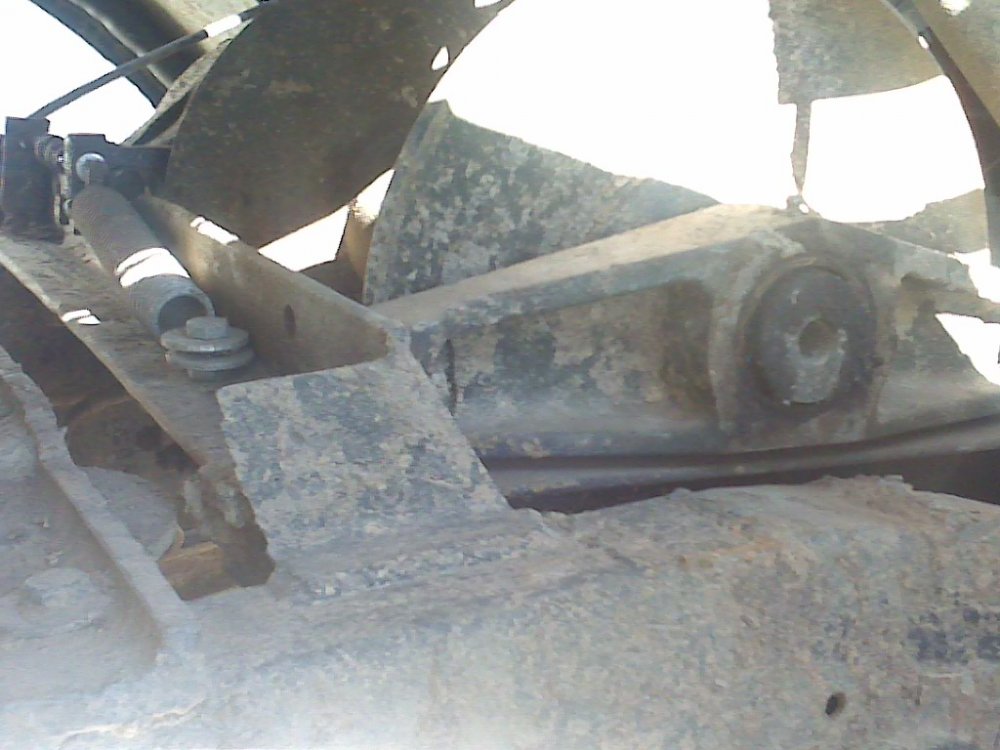

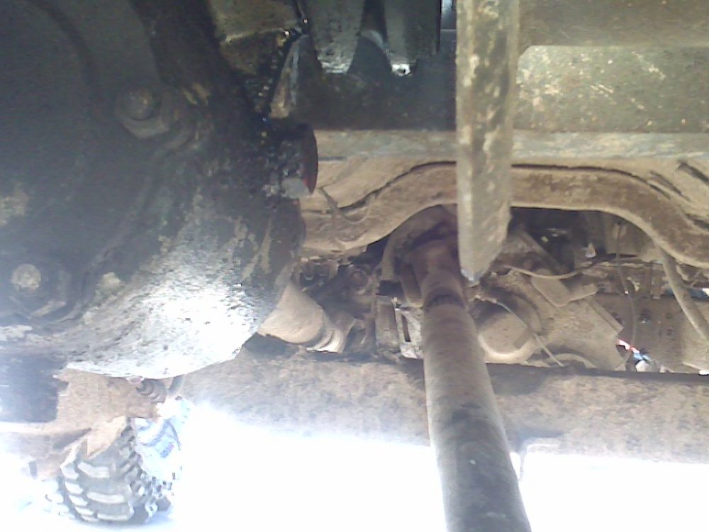

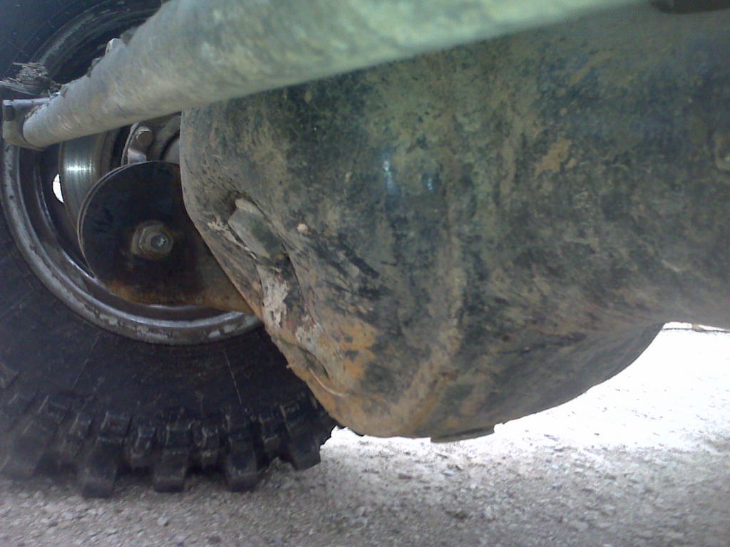

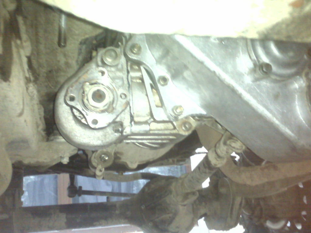

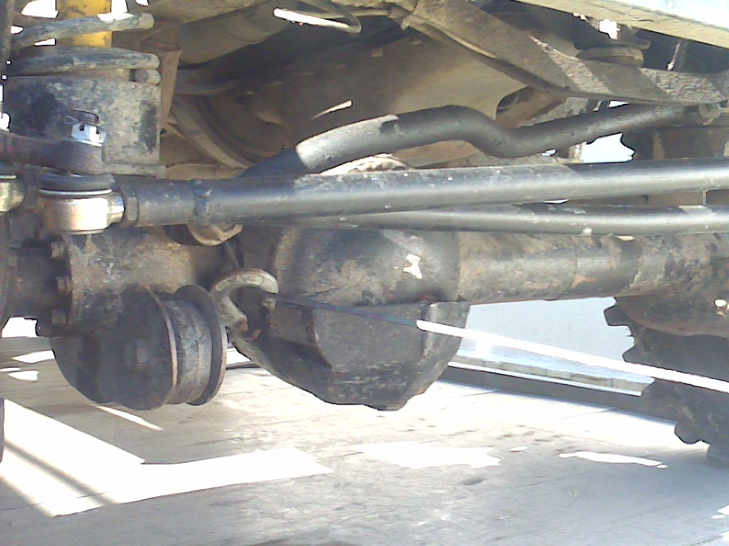

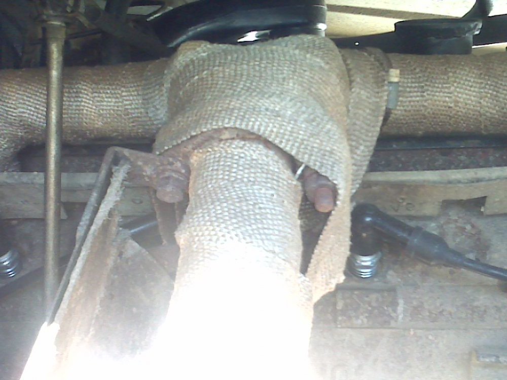

rudy Postat Iunie 13, 2011 Autor Partajează Postat Iunie 13, 2011 Re: ARO 244 - Army Aro ul a rezistat si la Mures,chiar daca a mers din nou in 3 pistoane din cauza unei fise topite:grin: De fapt am lovit evacuarea de un bolovan si au crapat galeriile.Panhardul spate s-a indoit dar nu-i bai ca oricum trebuia montat mai sus si ranforsat.Mai nasol e grupul fatza s-a indoit cam tare,pare ca s-a mulat dupa coroana,sper sa mearga indreptat. Link spre comentariu Distribuie pe alte site-uri Alte opțiuni partajare...

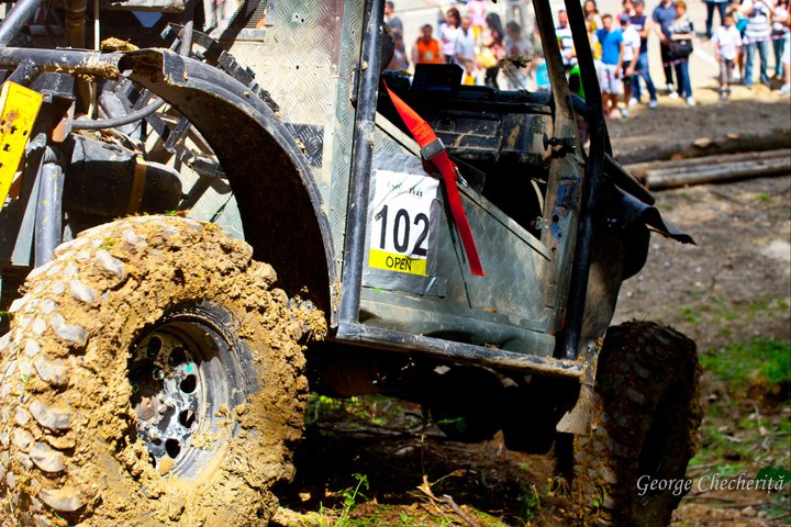

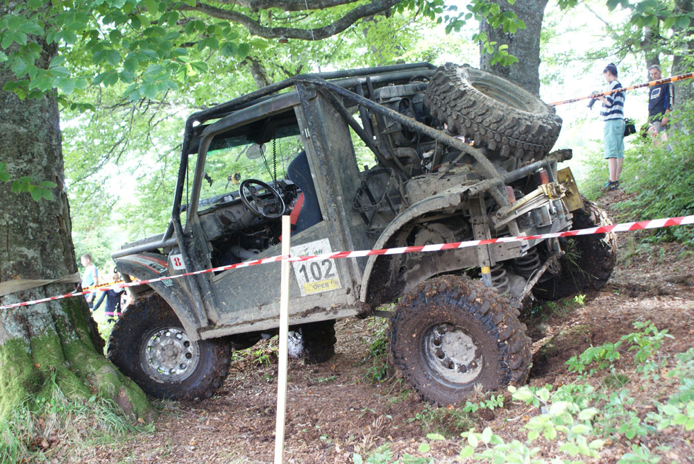

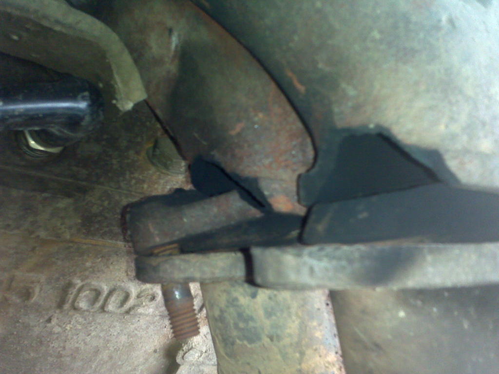

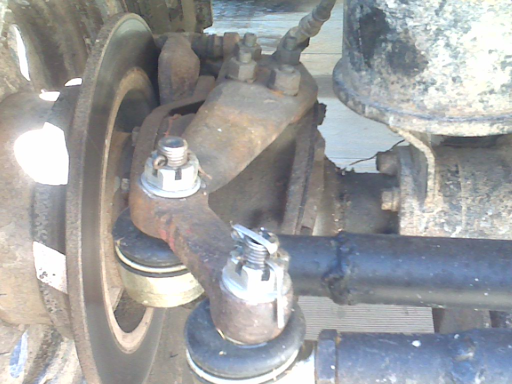

rudy Postat Septembrie 4, 2011 Autor Partajează Postat Septembrie 4, 2011 Re: ARO 244 - Army Citeva poze de la MMOF cu masina.In prima zi,dupa 10 km ,s-a stricat pompa de frina.A doua zi am inlocuit-o cu una SH,care tinea la a treia pedala,asa ca voi adapta o pompa de frina de straineza:grin:Am montat si troliul mecanic;se vede putin intr-una din poze,dar inca nu am gasit plasma.La trial s-au rupt suruburile de la levierul de directie(cele 4),deci nu am terminat traseul. Link spre comentariu Distribuie pe alte site-uri Alte opțiuni partajare...
rudy Postat Octombrie 2, 2011 Autor Partajează Postat Octombrie 2, 2011 Re: ARO 244 - Army Troliu mecanic a incaput exact in interiorul sasiului,in spatele cabinei.Cuplarea se face prin cablu la frina de mina + maneta de pe cutie.Nu am pus plasma pe el ,nu am gasit inca asa lunga,probabil am sa ma orientez spre una de 60m,cred ca e suficient.Motorul nu este unul de turatie,merge in max 4 mii de ture dar chiar si asa are ceva viteza,peste orice troliu electric. Barele de directie au fost refacute din teava galvanizata,iar levierele indreptate. Galeriile au fost invelite cu banda termoizolanta pentru a nu mai topi fisele. Frinele sint perfect functionale,a primit pompa de frina cu tot cu servo de Toyota. Schimbat rapoarte,de la 4,7 la 5,14.S-a mai ingreunat putin masina si se simtea nevoia. Am renuntat la aprinderea electronica si am trecut pe platini,merge mult mai bine asa desi nu inteleg de ce... Mai am de rezolvat problema carburatorului,care face figuri si masina va din nou perfect functionala.Asa cum mi-a spus aDY1 un carburator de JEEP 4,2 cred ca va rezolva problema. Link spre comentariu Distribuie pe alte site-uri Alte opțiuni partajare...
