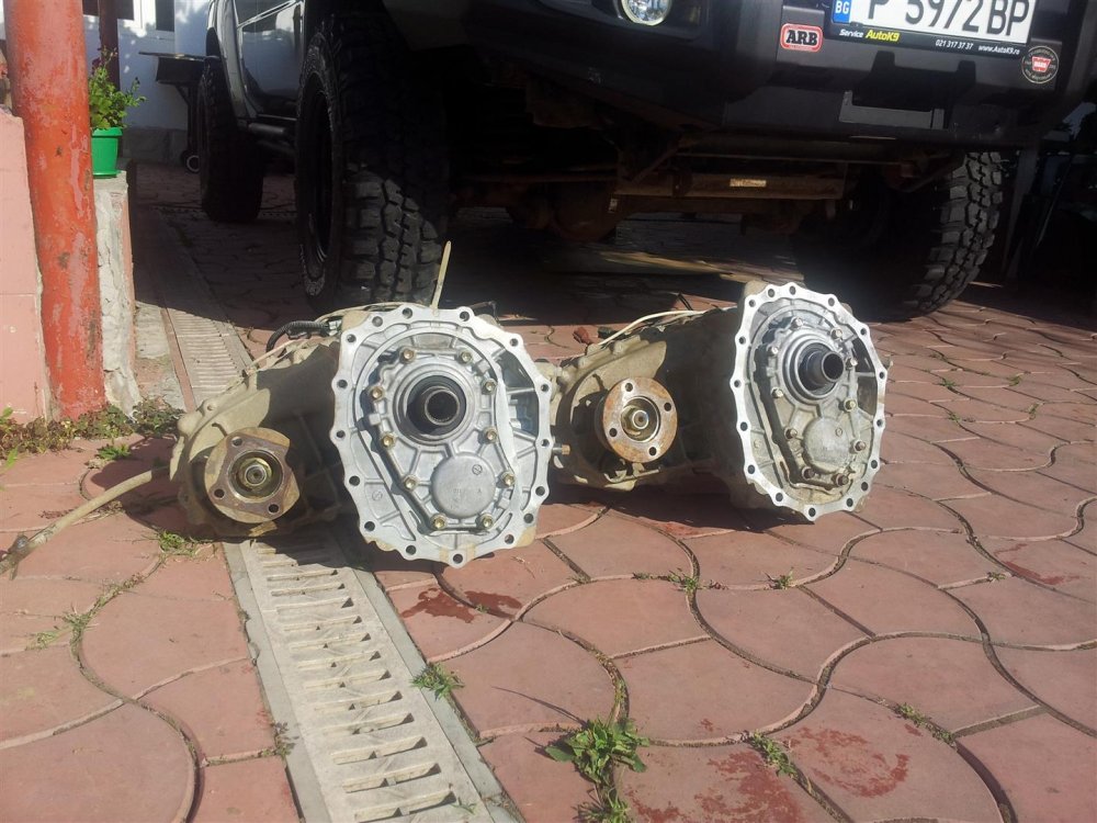

Ce avem noi aici?!?!?
Ia sa vedem, cine ghiceste:grin:.
Cica sambata cotropim Grohotisul.
Re: Nissan Y61, ZD30 : verificari si.....surprize
Fer si aluminu' :grin::grin:
Vezi unde le lasi peste noapte
Multumesc pentru deslusirea metalurgica, io' credeam ca e "halumina" bre :ha:
In seara asta dorm cu ele, cu maceta Herbertz in stanga si toporul Fiskars in dreapta.:wink:
Cine nu crede, sa vina sa verifice:grin:
swap la reductoare ?
NADS Fitted
Fiind vorba despre mai multe parti implicate, eu as zice ca e swing:grin:, singura deosebire fiind ca e cu "comitement for life":ha:
Ahaaa... masina mare cu demultiplicarea mica si masina mica cu demultiplicarea mare. :br
73 de adi - yo2bt ...altfel spus - TOATE CELE BUNE :hi
ORCA - Off Road Club Arad
Incepand de astazi, 05.08.2015, asta mica (cred ca o sa o redenumesc "The Red":wink:) invarte cardanele cu reductie de 2,89 pe Low.
