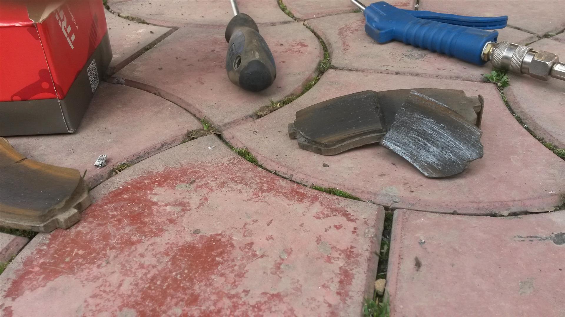

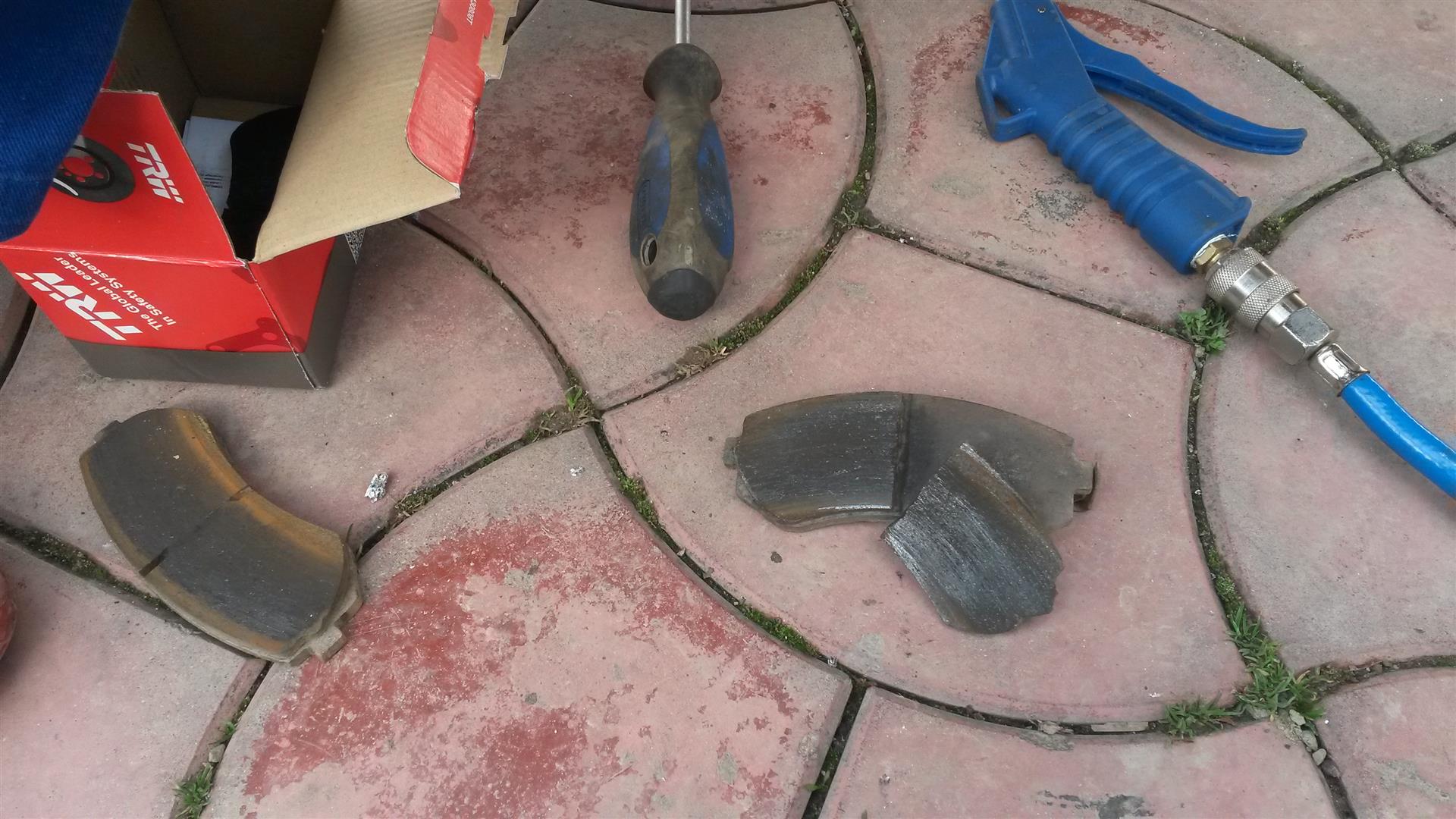

Sa verificam franele, zic...:grin:

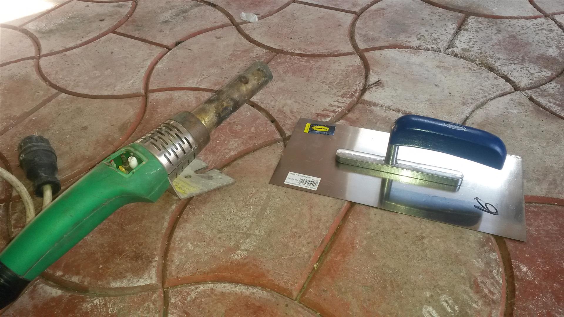

Brainstorming:
Ce se poate face din aceste doua obiecte?:wink:
Indiciu: scula electrica este un aparat pentru lipit tevi din polipropilena (PPR).

Mai dau un indiciu: imi trebuia o fasie de tabla mai otelita asa, pe care am taiat-o din drisca.

Va arat scula gata de lucru:
Re: Nissan Y61, ZD30 : verificari si.....surprize
Scula gata de lucru:
[ATTACH=CONFIG]261063[/ATTACH]
Si rezultatul:
Editat de giorgel

Breee...citeste mai sus, am descris cum s-a intamplat pocinogul.

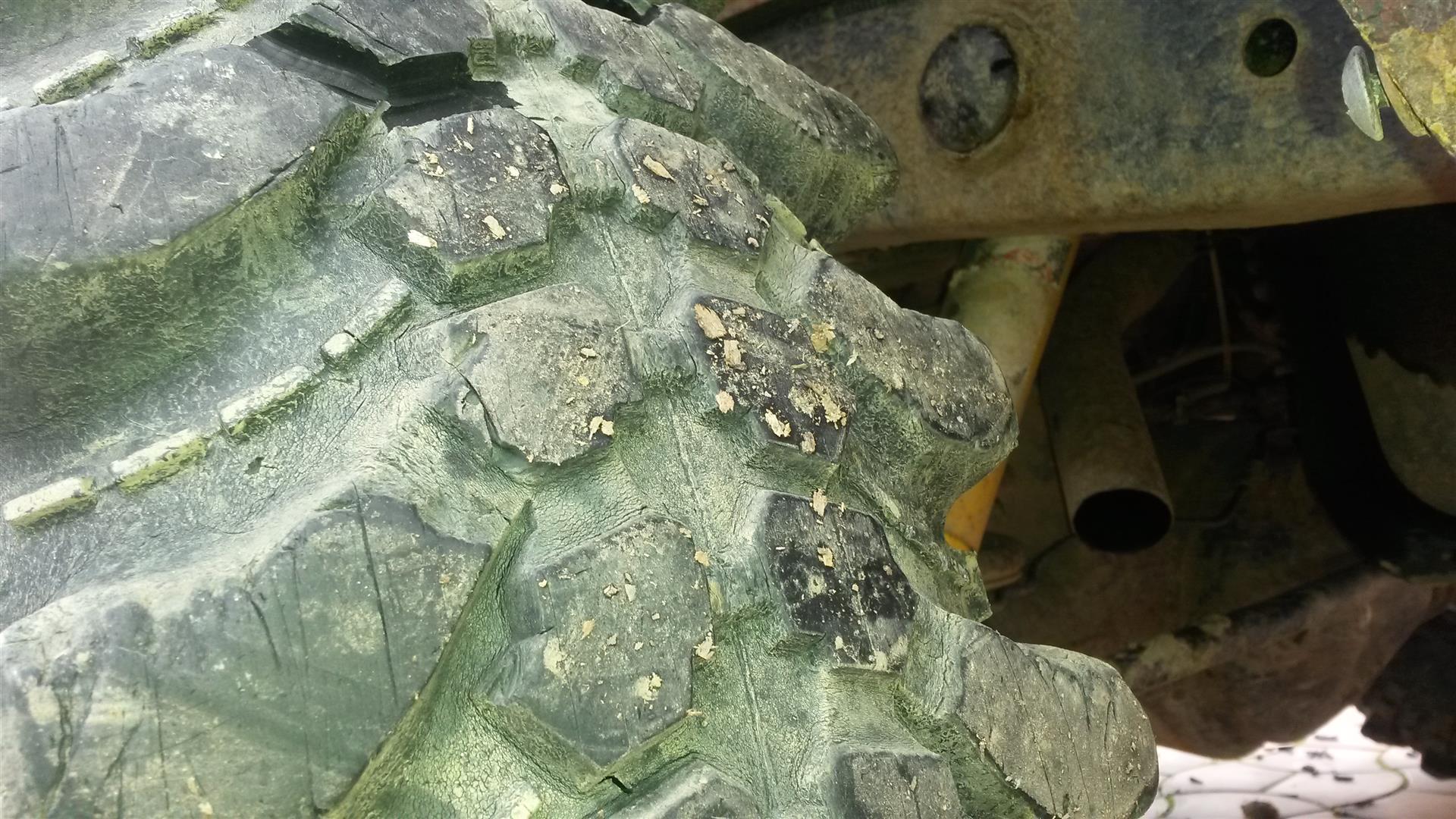

Iaca guma regroovata:
Vor mai tine pana gasesc o solutie pentru a procura Simex Extreme Trekker.
[ATTACH=CONFIG]261066[/ATTACH]
Am citit dupa ce am postat.:ha:
Arata belea, poate le probam sambata. :)
Sa nu vinzi scula, ca poate mai avem nevoie de ea.:ha::ha:
Oooo, bravo Dl. Giorgel.
Ai reusit sa improvizezi o scula scumpa cu bani putini.
Eu am fost si sunt multumit de operatie. Sa ne spui si noua impresie.
Parerea mea ca face treaba inca cateva iesiri.
Pana la urma tot la unele noi ajungem.:grin::grin::grin:

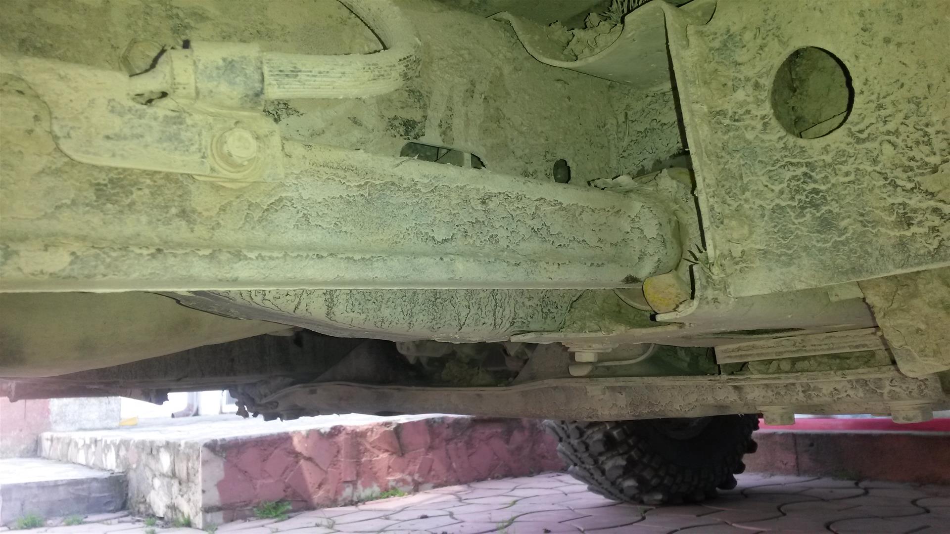

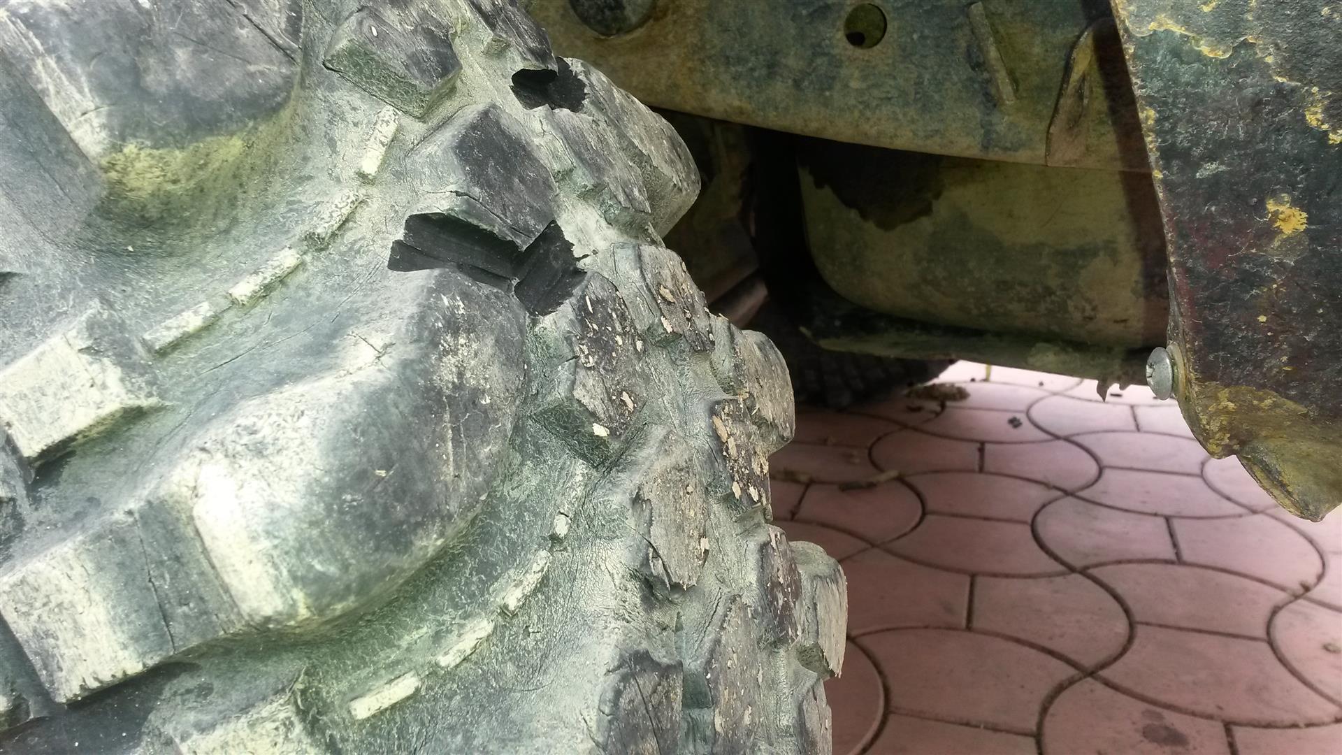

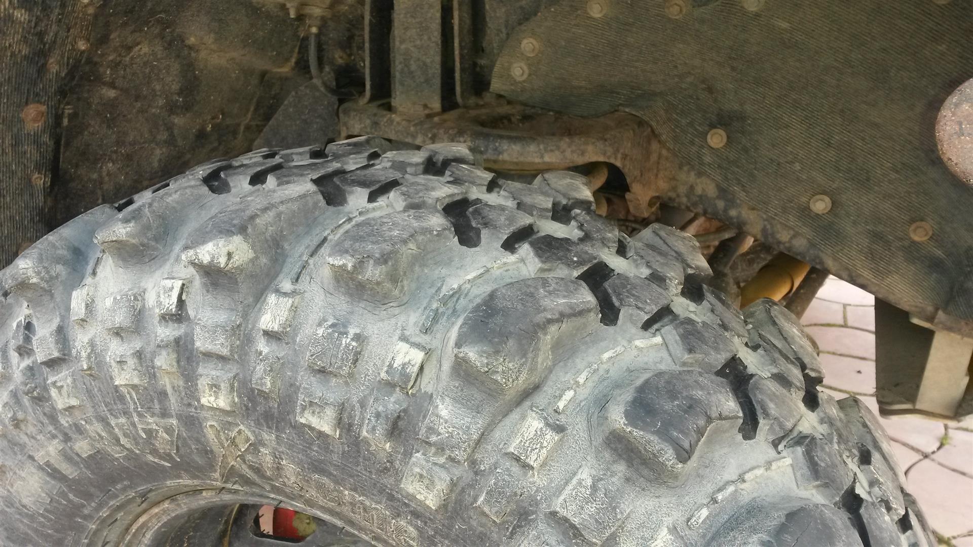

Vestitele bucse OME si-au dat obstescul sfarsit. Nu voi mai pune niciodata bucse OME.
Am simtit eu ceva la ultimele iesiri, roata stanga fata atingea caroseria, plus ceva batai.
Ieri atingea si cloncanea tare, la iesirea din traseu am constatat despre ce este vorba.
Iata:
Si un filmulet:
Cu aceasta ocazie, se va intampla revizia majora prea mult amanata: toate bucsele pe fata noi originale Nissan+drop-box:wink: (am toate piesele de 3 ani:ha:), revizie punte fata, vopsea pe sasiu, rezervor + alte piese, plus alte maruntisuri de pe lista.
Trebuie sa ma misc repede, sezonul de iesiri e in toi:grin:.
