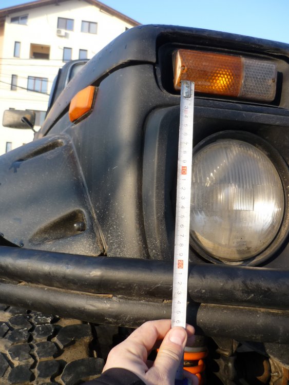

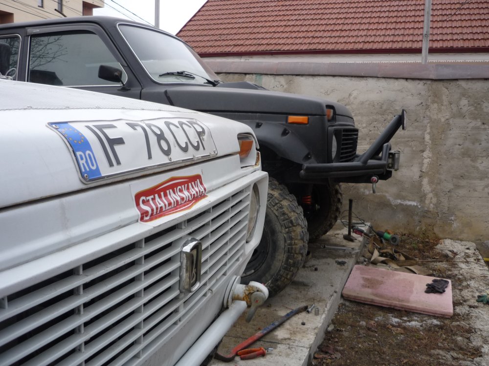

dan chiperi Posted January 15, 2017 Author Share Posted January 15, 2017 (edited) Re: LADA NIVA IASI - "Natasha" ... gata treaba!!!:grin:, rezultatul e neasteptat de interesant : - 43cm sub jugul motor si 20 cm la capota peste cea alba, un pic mai mult decat inaltimea unui far(care oricum mai inalta decat una stoc) ...cred ca ar merge acum si 32''-uri, dar tot cu 10.5'' latime :grin: ...dar deoarece diferenta fata /spate e mare(si nu cred ca pot ridica spatele foarte mult, pentru a "indrepta masina"), cred ca o voi mai cobora un pic, punand inapoi arcurile vechi standard, care sunt mai scurte cu 2.5-3cm si au o spira in minus. Si pe astea cred ca le scot la vanzare, ca le-am avut pe masina doar cat le-am probat la inaltare Edited January 15, 2017 by dan chiperi :lr blackhttp://forum.club4x4.ro/showthread.php?61857-LADA-NIVA-IASI-quot-Natasha-quot/page15&highlight=iesire+iasi :lr whitehttp://forum.club4x4.ro/showthread.php?65728-Lada-Niva-1-7-i-multipunct/page52&highlight=lada+niva Link to comment Share on other sites More sharing options...

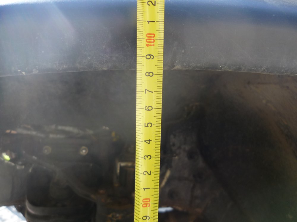

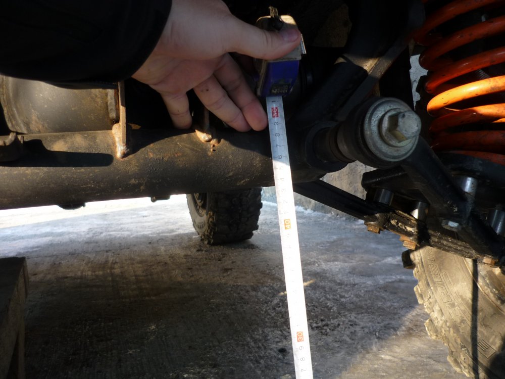

dan chiperi Posted April 3, 2017 Author Share Posted April 3, 2017 (edited) Re: LADA NIVA IASI - "Natasha" ...daca tot a venit caldura, ma apucai si eu de pus pe masina vechile arcuri fata(deoarece astea noi erau prea inalte). ... astfel cu arcurile vechi s-a obtinut o coborare de 4 cm sub jug(de la 43cm la 39cm) si la aripa fata o coborare de 7cm(de la 98cm la 91cm) ...diferenta dintre arcuri ca lungime, e o spira in plus(spirele sunt mai dese, de unde cred ca sunt mai rigide) si 4 cm diferenta la lungime ...chestia misto acum e ca am readus-o la o suspensie flexibila, atata timp cat va fi exploatata in oras si plimbari offroad usoare voi scoate arcurile astea lungi la vanzare(sunt noi, folosite doar cat a fost facuta proba) Edited April 3, 2017 by dan chiperi :lr blackhttp://forum.club4x4.ro/showthread.php?61857-LADA-NIVA-IASI-quot-Natasha-quot/page15&highlight=iesire+iasi :lr whitehttp://forum.club4x4.ro/showthread.php?65728-Lada-Niva-1-7-i-multipunct/page52&highlight=lada+niva Link to comment Share on other sites More sharing options...
