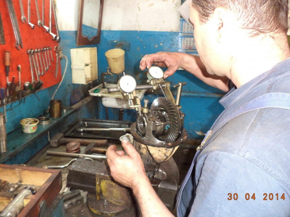

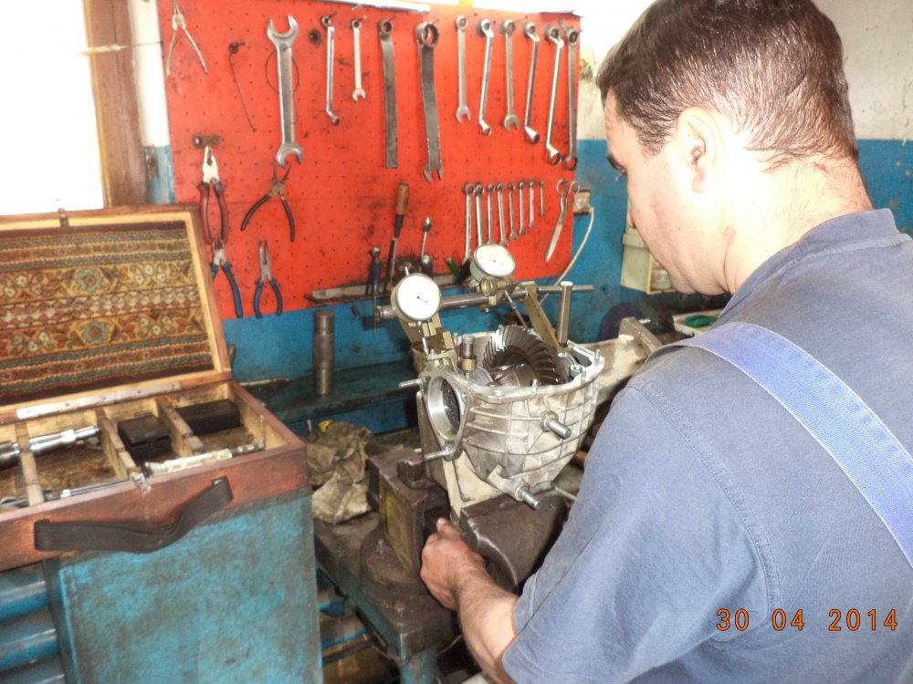

KAROLOKW Postat Aprilie 28, 2014 Partajează Postat Aprilie 28, 2014 Re: LADA NIVA IASI - "Natasha" Atentie mare!!! nu simpla imperechere a unui pinion cu 10 dinti si a unei coroane cu 43 ne da raportul aferent. desi matematic asa este si intradevar raportul de transmitere rezultat este 4,3 fizic pentru ca unghiurile danturiii si desigur implicit studiul de dantura va fi total diferit si adaptat fiecarui cuplu si raport in parte daca veti face acest lucru veti constata ca pinionul si coroana nu vor calca asa cum trebuie si asta va rezulta in uzuri.zgomote.si vibratii anormale. neaparat folositi si montati doar cupluri pinion si coroana care au fost imperecheata caci ele chiar daca au fost uzinate diferit au fost rodate impreuna!!! Link spre comentariu Distribuie pe alte site-uri Alte opțiuni partajare...

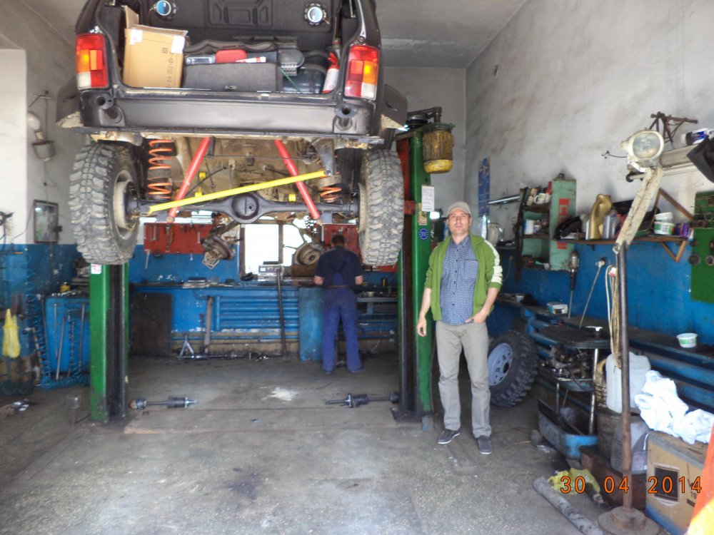

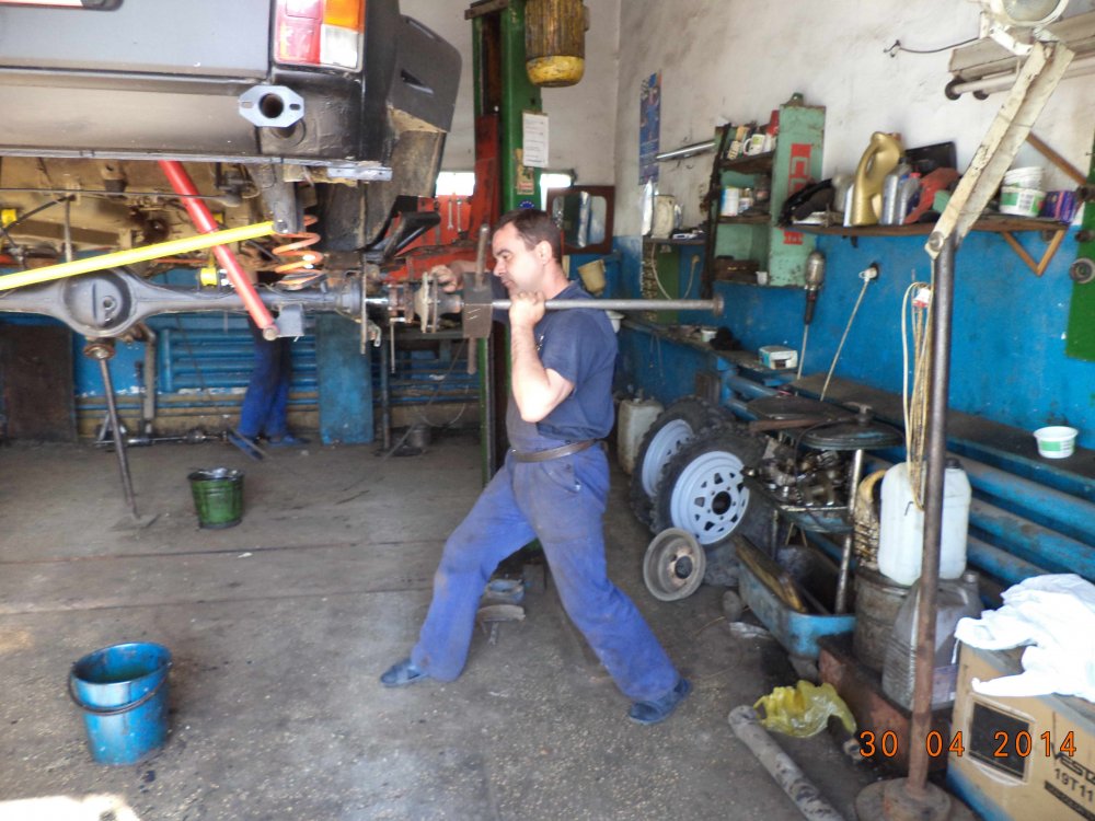

dan chiperi Postat Mai 24, 2014 Autor Partajează Postat Mai 24, 2014 (editat) Re: LADA NIVA IASI - "Natasha" ...cam multa pauza pe acest topic, dar abia acum m-am refacut dupa 5zile(30apr-4mai), in care am condus-o pe Natasha la mecanic(Iasi-Chisinau-Iasi) apoi la intalnirea Niva-rilor(Iasi-Cheia Prahova-Buzau(din intamplare:ha:)-Cheia Prahova- Iasi). Traseu insumand cam 2100 km , iar ore de somn vreo 15:grin: . Deci cei care stiu cam cum se conduce niva si sunetele specifice pe care le dezvolta aceasta "bestie" pot incelege acest aspect:banana ...si pentru ca am intrat in posesia pozelor facute la Chisinau in timpul reparatiilor ce au constat in: - schimbarea rapoartelor din 3.9 in 4.3 - schimbarea ferodourilor spate(mai mergeau, dar am zis ca daca tot se desface puntea spate, e bine sa le schimbam ) ... ce s-a mai gasit de schimbat la desfacut: - rulment mare conic de pe unul din pinioanele 4.3(si evident adaugare de distantiere la reglaj intre rulment si pinion) asta pentru cei care nu stiu ca se pune asa ceva voi exemplifica cu poze:wink: - rulment conic mic, la grup spate in ansamblul satelitilor - evident cele 2 bucse deformabile fata+spate - semering+flansa inchidere grup spate(apare o uzura excesiva darorita inaltarii-necesita flansa cardan spate), operatiune care va urma in curand - schimbat o protectie de cauciuc la un capat de bara la directie(pentru cei care nu stiu, daca se sparge protectia nucii la un capat de bara nu e nevoie sa schimbi elementul cu totul, exista numai cauciucul in sine care se schimba ca un capacel) - si s-au mai efectuat tot ce inseamna regleje ca la carte a grupurilor fata/spate, strangere suruburi, gresare Nu cred ca mai trebuie sa va spun ca nu mai recunosteam in mers masina cand am plecat inapoi spre casa, nu mai avea pic de zgomot la angrenaje(toate aste se pot confirma si de colegul Costache, posesor de utilaj Niva, care m-a insotit in acest mic" tur turistic" in ale mecanicii Niva :grin:) ... programarea in agenda personala a mecanicului, caruia ii multumim pe aceasta cale de profesionalismului si respectului pe care il arata utilajului , tin sa precizez ca timpul de desfacere, si pus pe banc,grup fata + spate, cu tot ce inseamna planetare etc, o ora P.S.: @ Karol a se vedea "scula" cu care se extrage planetara spate(pe modelul socului "lovitura de berbec"):wink: . Sunt multe poze cu SDV-istica specifica pentru Niva, dar atata timp cat au disparut "dinozaurii" posesori de Niva care-si repara singuri masinile, nu le voi afisa pentru a nu fi banuit de "spionaj industrial":grin:, dar impreuna cu un alt coleg din Iasi, Costache,ce are respect fata de aceasta masina, sper sa ne facem macar un set de astfel de scule pentru a ne putea descurca singuri cu o parte din reparatiile nivelor noastre(mai ales ca peste putin timp voi avea 2 rusoaice - two Russian girls, black and white :banana ) Editat Mai 24, 2014 de dan chiperi :lr blackhttp://forum.club4x4.ro/showthread.php?61857-LADA-NIVA-IASI-quot-Natasha-quot/page15&highlight=iesire+iasi :lr whitehttp://forum.club4x4.ro/showthread.php?65728-Lada-Niva-1-7-i-multipunct/page52&highlight=lada+niva Link spre comentariu Distribuie pe alte site-uri Alte opțiuni partajare...

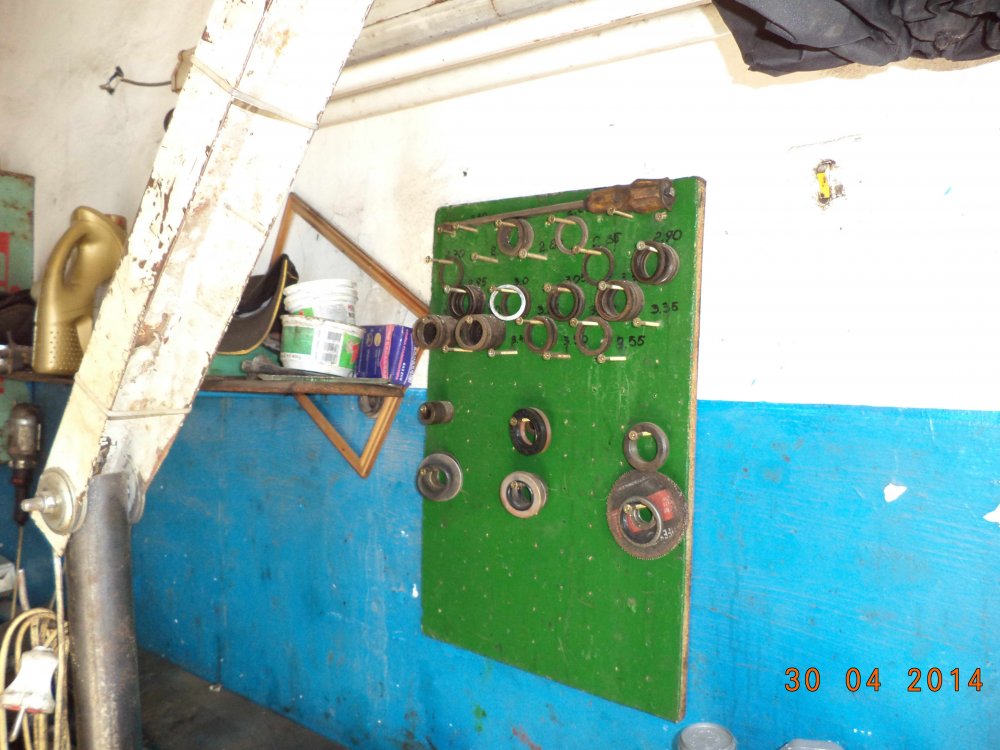

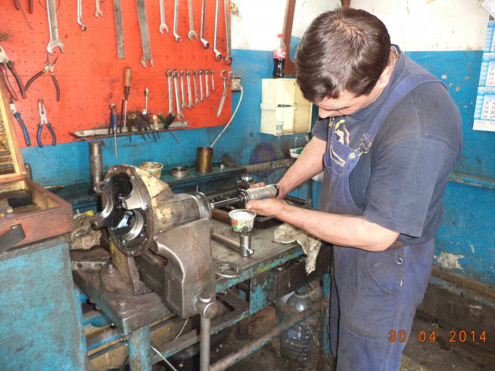

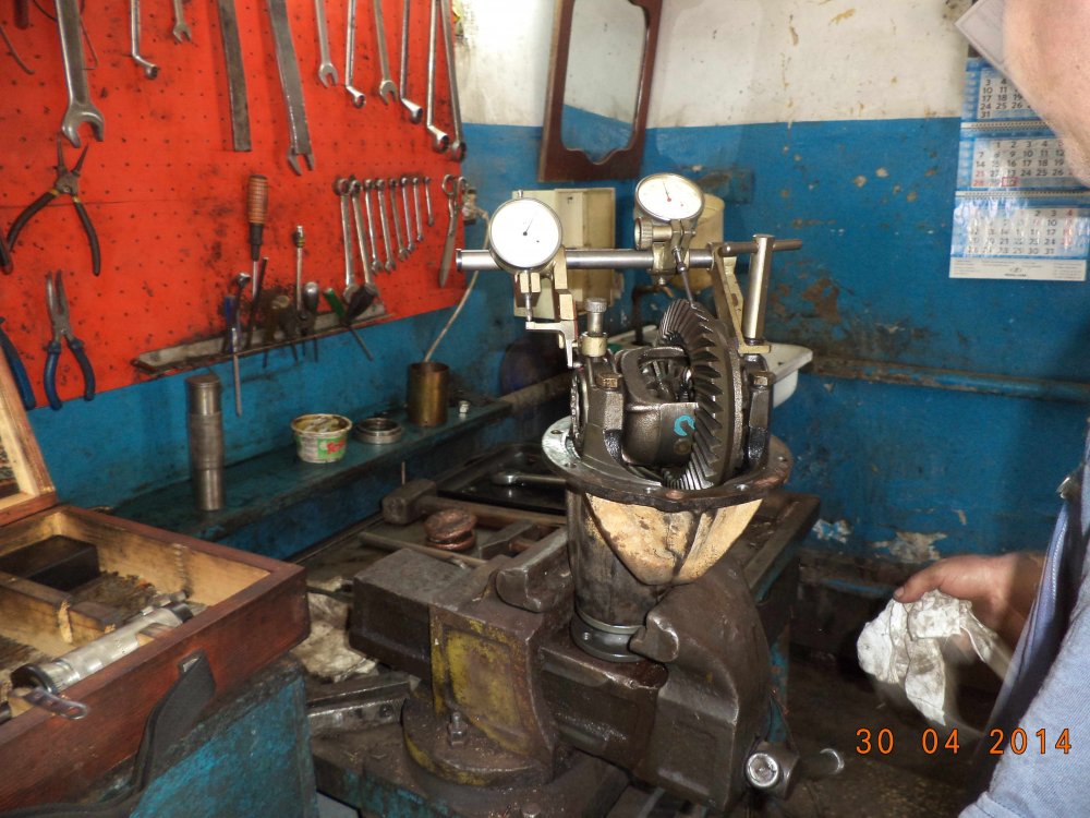

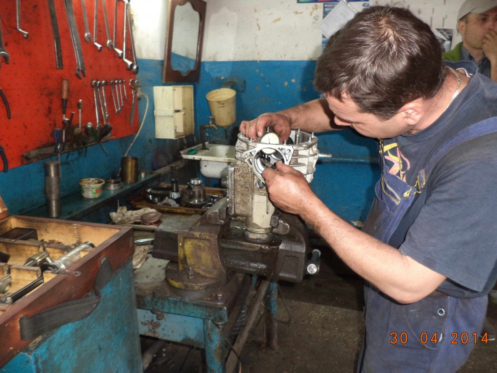

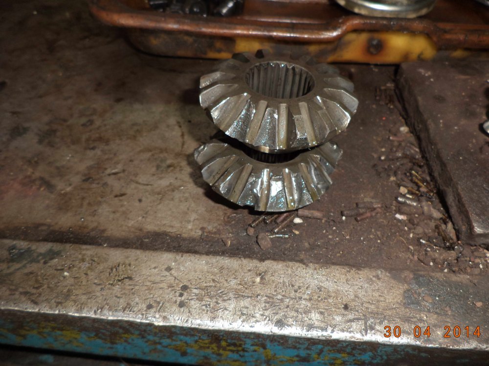

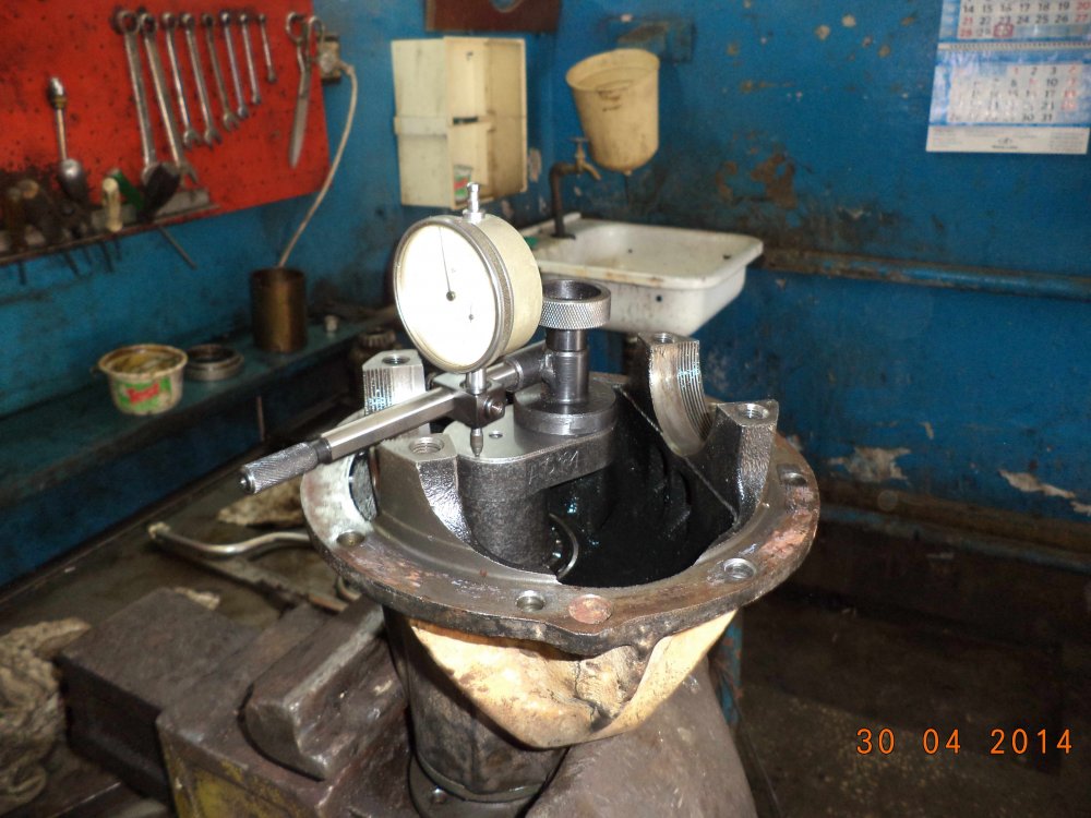

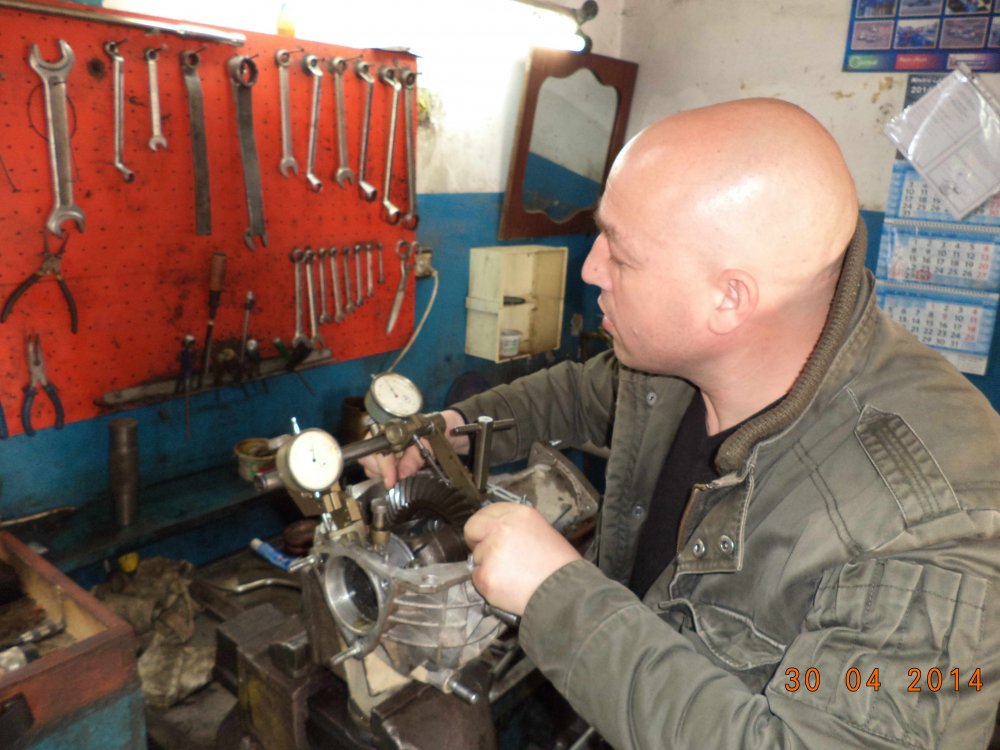

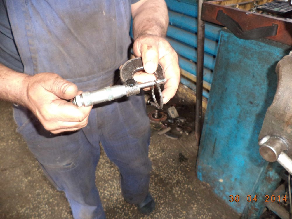

dan chiperi Postat Mai 24, 2014 Autor Partajează Postat Mai 24, 2014 (editat) Re: LADA NIVA IASI - "Natasha" ...satelitii planetari barberiti, gasiti pe grupul fata nu de foarte buna calitate ...apoi masuratori facute pentru a sti ce saiba distantier sa se puna intre pinionul de atac si rulmentul de pe pinion astfel incat el sa "calce" exact pe coroana, dupa saiba potrivita s-a strans piulita din capatul pinionului cu surubelnita dinamometrica(si nu cu pistolul pneumatic cum se poarta pe la noi:ha:) ...si cam asa arata un kit de distantiere pentru toate dimensiunile :wink: ... a urmat apoi "proba ceasurilor comparatoare", pentru a se regla jocul si pozitia coroanei ...se reiau operatiunile si pe grupul fata ... colegul Costache in rol de invatacel in ale "ceasurilor":wink: P.S.: cred ca pana sa vedem pe la noi mecanici care sa faca de-astea la o rusoaica, vom reusi noi sa devenim mecanici:wink: Editat Mai 24, 2014 de dan chiperi :lr blackhttp://forum.club4x4.ro/showthread.php?61857-LADA-NIVA-IASI-quot-Natasha-quot/page15&highlight=iesire+iasi :lr whitehttp://forum.club4x4.ro/showthread.php?65728-Lada-Niva-1-7-i-multipunct/page52&highlight=lada+niva Link spre comentariu Distribuie pe alte site-uri Alte opțiuni partajare...

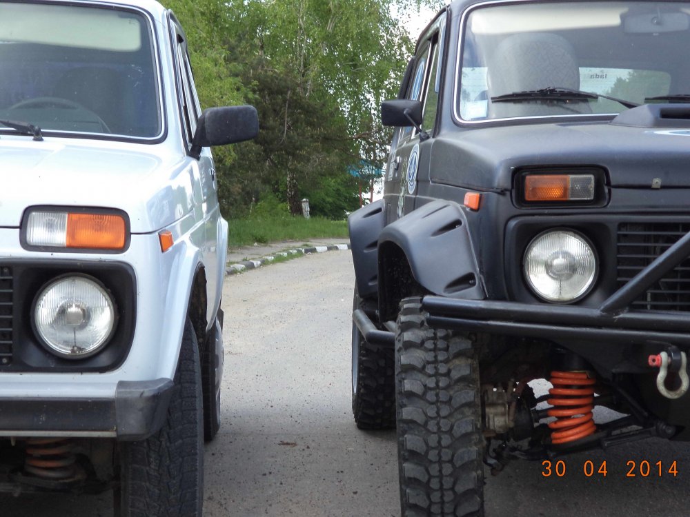

dan chiperi Postat Mai 24, 2014 Autor Partajează Postat Mai 24, 2014 Re: LADA NIVA IASI - "Natasha" .... si ca tot ma laudai cu MAREA INALTARE a Natashei mele, cam asta e diferenta fata de o Niva stock din 2010 intalnita pe drum in Moldova (cu mentiunea ca eu am jante pe 15" care te mai coboara un cam cu 3cm la nivelul ax butuc ) :lr blackhttp://forum.club4x4.ro/showthread.php?61857-LADA-NIVA-IASI-quot-Natasha-quot/page15&highlight=iesire+iasi :lr whitehttp://forum.club4x4.ro/showthread.php?65728-Lada-Niva-1-7-i-multipunct/page52&highlight=lada+niva Link spre comentariu Distribuie pe alte site-uri Alte opțiuni partajare...

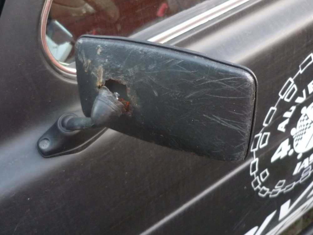

dan chiperi Postat August 1, 2014 Autor Partajează Postat August 1, 2014 (editat) Re: LADA NIVA IASI - "Natasha" ...@Karol, nuuu, cred ca de la tine voi imprumuta oglinda ce s-a rupt, la alternator am umblat, carbunii erau blocati, sunt consumati mai mult de jumatate, sper ca asta sa fie buba, am sa incerc sa-l montez Editat August 1, 2014 de dan chiperi :lr blackhttp://forum.club4x4.ro/showthread.php?61857-LADA-NIVA-IASI-quot-Natasha-quot/page15&highlight=iesire+iasi :lr whitehttp://forum.club4x4.ro/showthread.php?65728-Lada-Niva-1-7-i-multipunct/page52&highlight=lada+niva Link spre comentariu Distribuie pe alte site-uri Alte opțiuni partajare...
