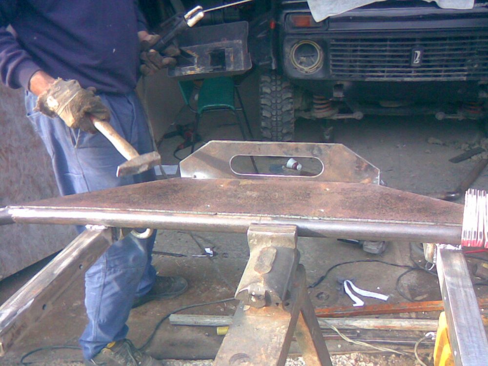

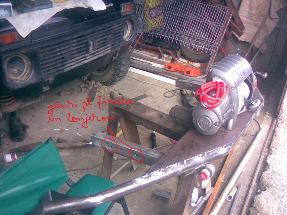

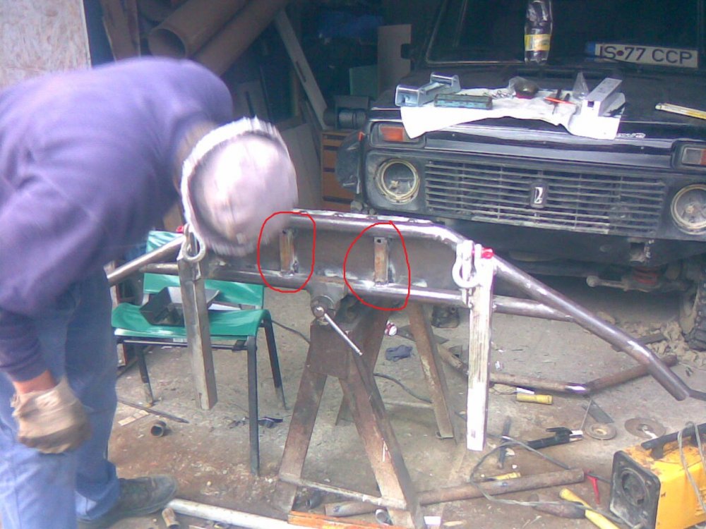

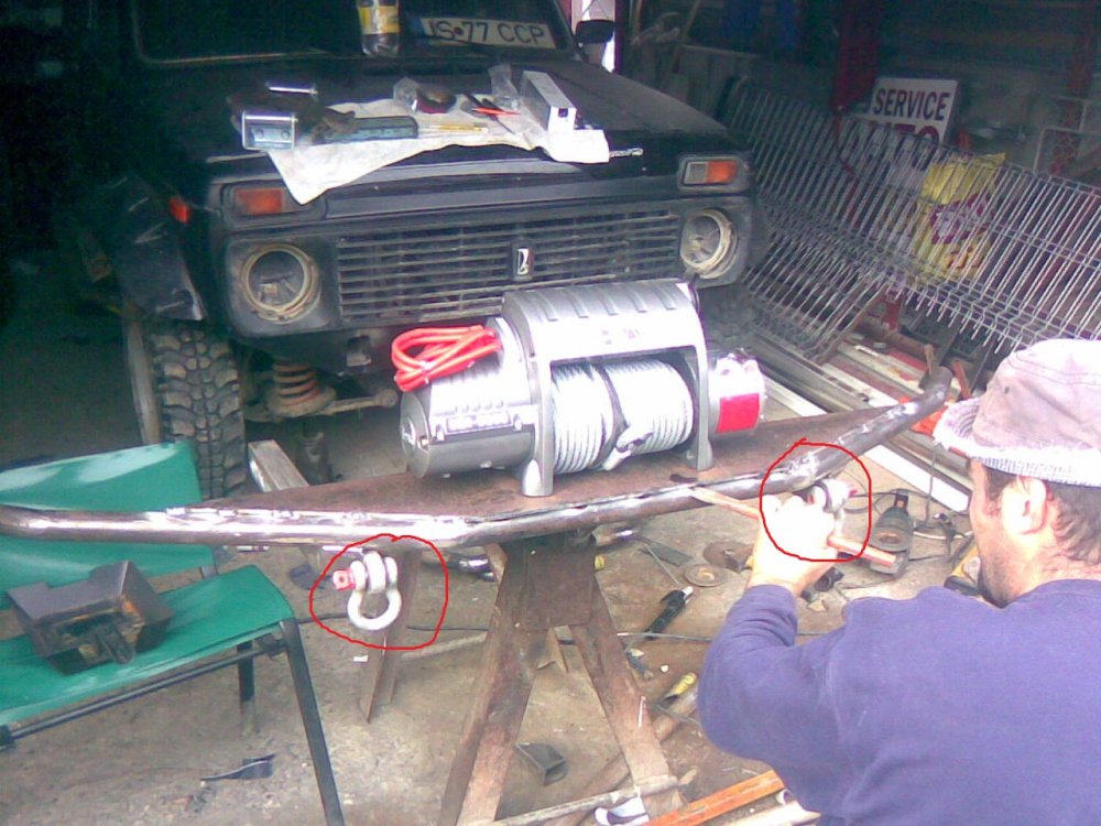

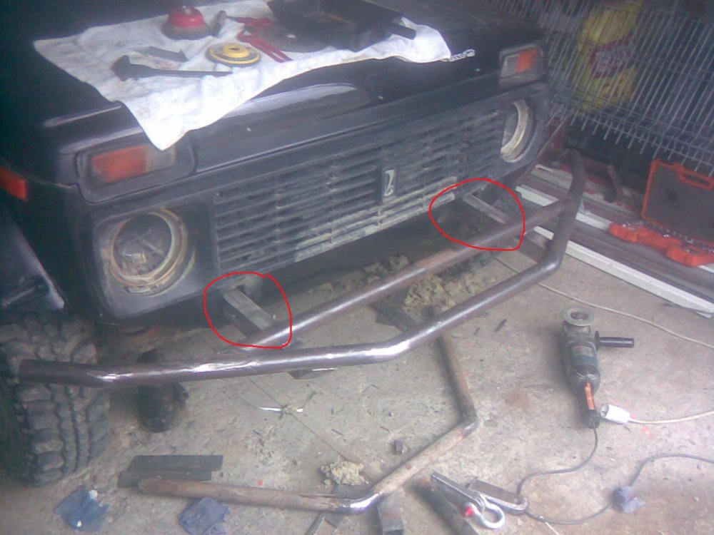

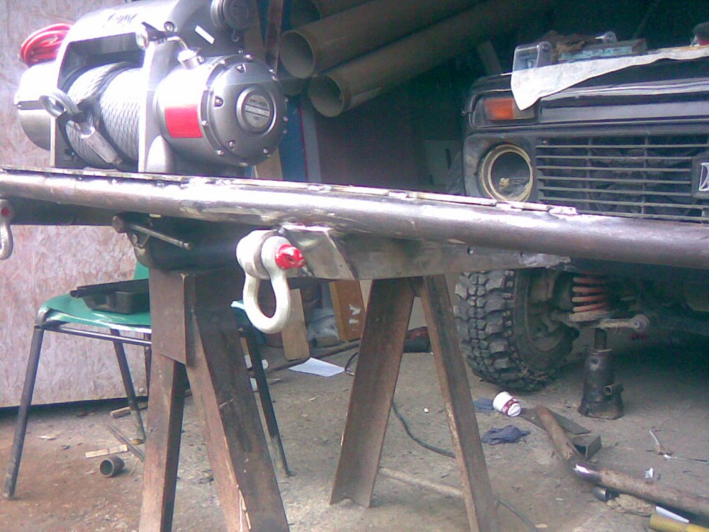

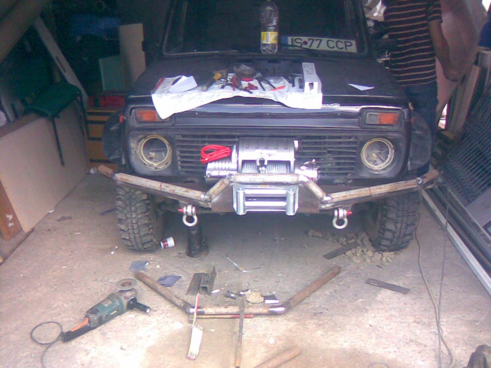

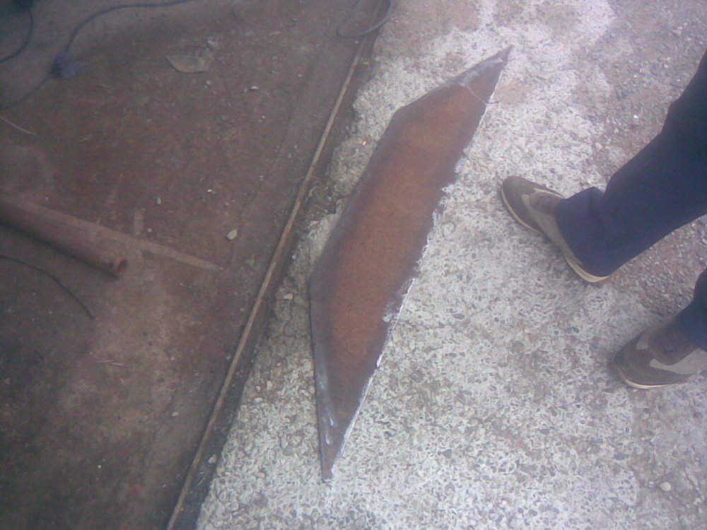

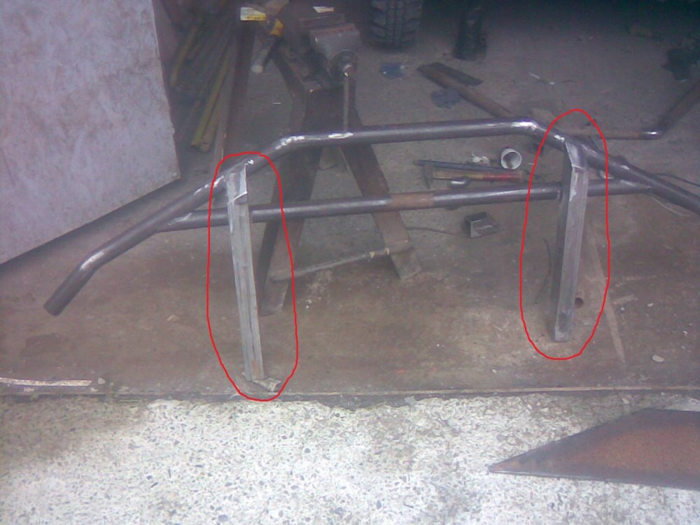

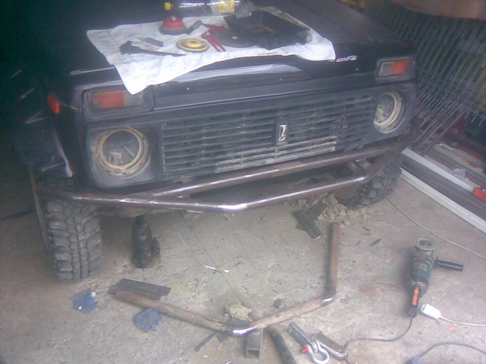

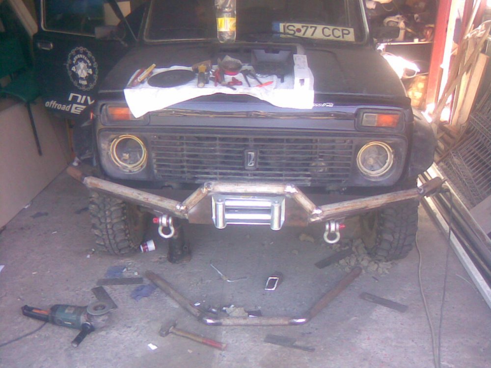

dan chiperi Postat Iulie 5, 2013 Autor Partajează Postat Iulie 5, 2013 (editat) Re: LADA NIVA IASI - "Natasha" ...tinand cont ca mersul pe benzina e un picut mai scump:ha:, masina a cam stat mai pe dreapta,avand timp de poposit pe la "confectii metalice" pentru fabricarea unui bullbar + scut si praguri, evident si montarea troliului luat acum aproape 1 an:grin: ... cu tevaraia(de la cuvantul teava :wink:) luata cu ceva timp in urma si cu schitele, unele puse in opera de acum vreun an, altele inca in stadiu de idee, precum si aparitia unui om cu indemanarea si timpul necesar, am bagat-o pe Natasha la un upgrade mult asteptat. ... nu prea am avut timp de poze detaliate, dar am facut totusi cateva destul de concludente ... dupa cum stiti niva e cam pacatoasa la aspectul prinderii placii de troliu pe caroserie, asa ca s-a decupat masca frontala(la iesirile rotunde ale tevilor pentru sustinerea barei de protectie), ajungand la capatul lonjeronului(care surprinzator e rectangular:grin:), offff numai rusii baga intr-un rectangular o teava:ha:. Deci dupa cum spuneam a aparut la iveala lonjeronul rectangular, caruia i s-au luat cotele interioare si s-au fabricat din corniere sudate, un rectangular avand cotele necesare introducerii lor in lonjeron. Ele vor fi gaurite odata cu lonjeronul si prinse cu cate doua suruburi, intarind totodata si lonjeronul pe laterale ci 2 placute metalice(vor fi in foto la montaj:wink:) intarind rezistenta la forfecate, cat si la indoire a lonjeronului, in cazul trolierilor din lateral ... bullbar-ul propriuzis l-am confectionat din teava trasa de 1si1/4 toli cu grosime de 3mm dupa forma din imagini si sudate peste tevile iesite din lonjeroane castigand astfel o urcare a troliului cu inca 5cm(teava+placa de trotiu confectionata din tabla de 6mm), imbunatatind un pic unghiul de atac ... de rectangularele de sustinere a bullbar-ului s-au confectionat din tabla groasa de 20mm prinderile pentru ochetii destinati tractarii ...pentru ca am vrut sa nu ies f mult in fata cu placa de troliu (22cm de la caroserie pana dupa placa ce sustine rolrlr de ghidaj al sufei) si folosind si teava ca suport a placii de troliu, a iesit cam inghesuita treaba pe dedesubt si am fost nevoiti sa bagam adaos din rectangular si sa inlocuim suruburile de prindere a troliului cu unele mai lungi. Partea buna e ca am mai ranforsat placa un pic, nu ca mai trebuia la cat exista deja:grin: Editat Iulie 5, 2013 de dan chiperi :lr blackhttp://forum.club4x4.ro/showthread.php?61857-LADA-NIVA-IASI-quot-Natasha-quot/page15&highlight=iesire+iasi :lr whitehttp://forum.club4x4.ro/showthread.php?65728-Lada-Niva-1-7-i-multipunct/page52&highlight=lada+niva Link spre comentariu Distribuie pe alte site-uri Alte opțiuni partajare...

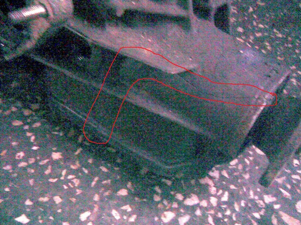

dan chiperi Postat Iulie 5, 2013 Autor Partajează Postat Iulie 5, 2013 (editat) Re: LADA NIVA IASI - "Natasha" ... placa de sustinere a rolelor de ghidaj, confectionata tot din tabla de 6mm, dar a aparut o problema: dorind sa nu ies prea in fata cu aparatura, nu ramanea loc de ranforsare(si oricum arata ciudatel numai cu o tevusoara pusa in loc de bara), am zis sa folosim tot teava pentru ramforsat si placa pentru role, dand astfel si o alta perspectiva de design a bullbar-ului. Am decis ca peste toata lungimea tevii frontale sa mai sudam o alta tot de 1si1/4 dand o nota de masivitate barii :wink: ... si la final jugul de care vor fi prinse evident 2 proiectoare (stau in dubiu ce sa aleg 2 angel eyes cu lumina galbena pt ceata ori albastra si 2 rotunde led) ...revin cu poze pe masura continuarii lucrarilor Editat Iulie 5, 2013 de dan chiperi :lr blackhttp://forum.club4x4.ro/showthread.php?61857-LADA-NIVA-IASI-quot-Natasha-quot/page15&highlight=iesire+iasi :lr whitehttp://forum.club4x4.ro/showthread.php?65728-Lada-Niva-1-7-i-multipunct/page52&highlight=lada+niva Link spre comentariu Distribuie pe alte site-uri Alte opțiuni partajare...

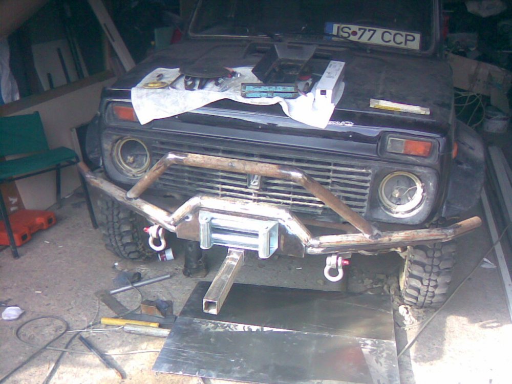

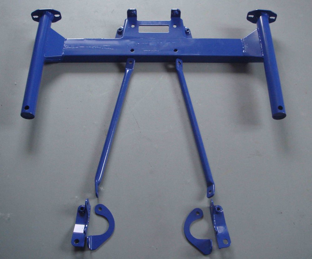

teo pes Postat Iulie 6, 2013 Partajează Postat Iulie 6, 2013 Re: LADA NIVA IASI - "Natasha" lucrarea e solida ! materiale ..beton , pt niva suradimensionata ,asa ramai in lonjeroane? ai mare grija 2 boi buni cand s or opinti sa te traga din noroi nu simt cand desfac punctele de sudura dupa pedalier a lonjeroanelor fa tu 2 tiranti teava de 3/8 la un cap aplatizata si gaura sa se prinda n suruburile din spate ale troliului si la celalalt cap cu prindere de jug punte fata VIATA-I GREA DAR TRECE !!!:ypu Link spre comentariu Distribuie pe alte site-uri Alte opțiuni partajare...
KAROLOKW Postat Iulie 6, 2013 Partajează Postat Iulie 6, 2013 Re: LADA NIVA IASI - "Natasha" lucrarea e solida ! materiale ..beton , pt niva suradimensionata ,asa ramai in lonjeroane? ai mare grija 2 boi buni cand s or opinti sa te traga din noroi nu simt cand desfac punctele de sudura dupa pedalier a lonjeroanelor fa tu 2 tiranti teava de 3/8 la un cap aplatizata si gaura sa se prinda n suruburile din spate ale troliului si la celalalt cap cu prindere de jug punte fata [ATTACH=CONFIG]183600[/ATTACH] ufff Teo tot incapatanat :) nu iti ziceam mai demult ca asta ca stil de suport e exact acelasi lucru ? pai e aceasi descarcare a incarcarii fortei tot in lonjeroane ca jugul ala de care te prinzi tot de lonjeron e prins si el :) singurul lucru bun la acest stil de suport este ca daca pui hi liftul sub el poti ridica masina linistit fara sa ai vreo emotie ca iti indoaie fata, in rest mai ai oarecum un mic semn de retinere daca nu ai lonjeroanele ramforsate cu intaritura pe interiorul lor pe macar 60-70 cm. dar daca voua va place stilul asta de suport :) asta e mie nu si plus ca nu poti sa il folosesti cu scutul ala de off facut special de rusnaci desigur fara sa faci modificari la el :) ala care se gaseste si la Cluj Link spre comentariu Distribuie pe alte site-uri Alte opțiuni partajare...
dan chiperi Postat Iulie 7, 2013 Autor Partajează Postat Iulie 7, 2013 (editat) Re: LADA NIVA IASI - "Natasha" @ teo: in locul acelei prinderi , va fi un scut din tabla de 4mm grosime si prins in trei puncte de acel jug(banuiesc ca stiti de unde). unul are o clema centrala inspre in fata, si 2 in spatele jugului, cele de care sunt prinsi cei 2 tiranti oblici ce contravantuiesc acel jug. Cred ca o tabla de 4mm cu dimensiuni 50cmx70(cam cat iese scutul), suplinesc cele 2 tevi ca si arie @ Karol: in lonjeron am bagat rectangularul cat a intrat , e maxim, undeva la 35-40cm, pt ca dupa aceasta cota lonjeronul e strapuns de prinderile bratului superior Editat Iulie 7, 2013 de dan chiperi :lr blackhttp://forum.club4x4.ro/showthread.php?61857-LADA-NIVA-IASI-quot-Natasha-quot/page15&highlight=iesire+iasi :lr whitehttp://forum.club4x4.ro/showthread.php?65728-Lada-Niva-1-7-i-multipunct/page52&highlight=lada+niva Link spre comentariu Distribuie pe alte site-uri Alte opțiuni partajare...
KAROLOKW Postat Iulie 7, 2013 Partajează Postat Iulie 7, 2013 Re: LADA NIVA IASI - "Natasha" @ teo: in locul acelei prinderi , va fi un scut din tabla de 4mm grosime si prins in trei puncte de acel jug(banuiesc ca stiti de unde). unul are o clema centrala inspre in fata, si 2 in spatele jugului, cele de care sunt prinsi cei 2 tiranti oblici ce contravantuiesc acel jug. Cred ca o tabla de 4mm cu dimensiuni 50cmx70(cam cat iese scutul), suplinesc cele 2 tevi ca si arie @ Karol: in lonjeron am bagat rectangularul cat a intrat , e maxim, undeva la 35-40cm, pt ca dupa aceasta cota lonjeronul e strapuns de prinderile bratului superior :) corect doar ca eu am taiat profilul pe latura cu suruburile si am mai introdus undeva la 25-30cm profilul aia iti ziceam mai demult :) oricum tine lejer nu iti face probleme daca la mine a tinut atata timp si calarita in regim de camionat si numa cu trolieri pe directii anapoda:) ca nu prea au astia pomi drept in fata in trasee :) Link spre comentariu Distribuie pe alte site-uri Alte opțiuni partajare...

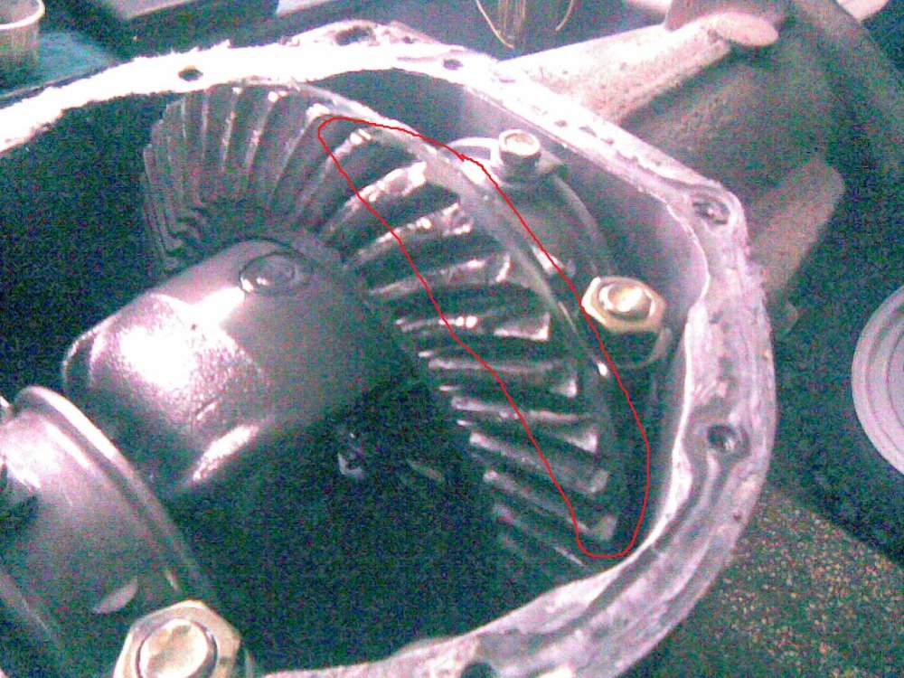

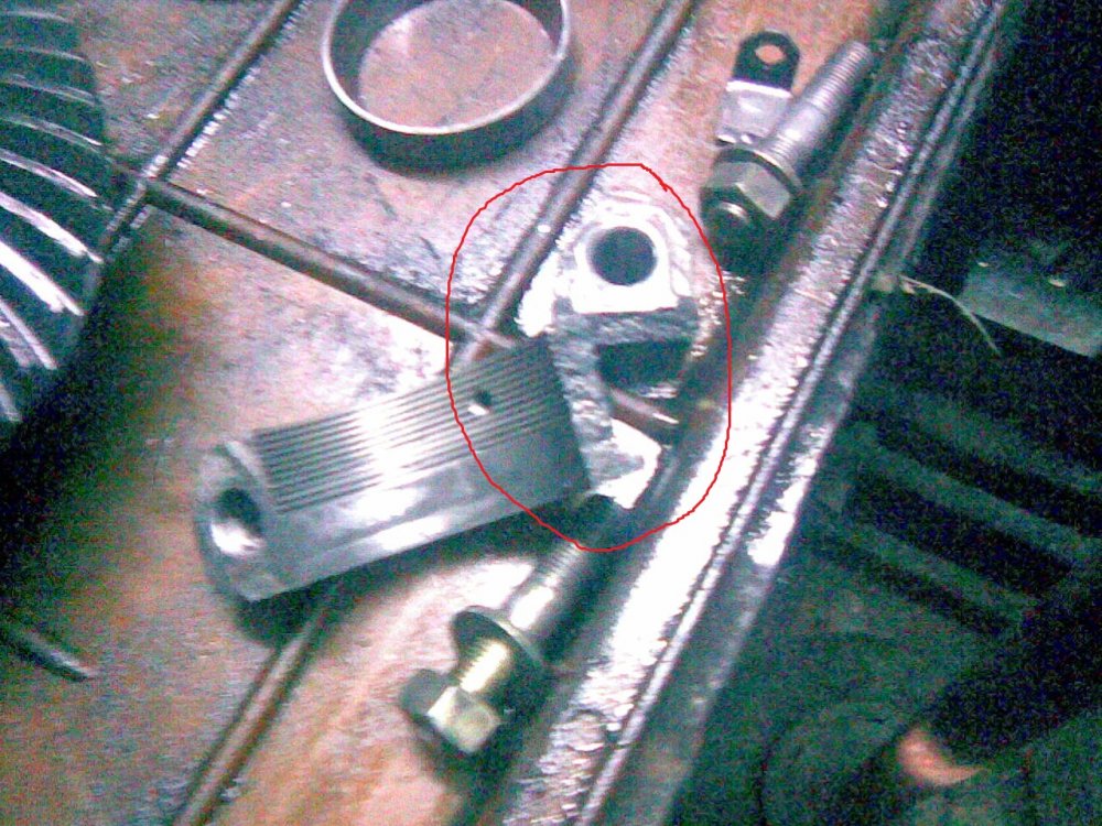

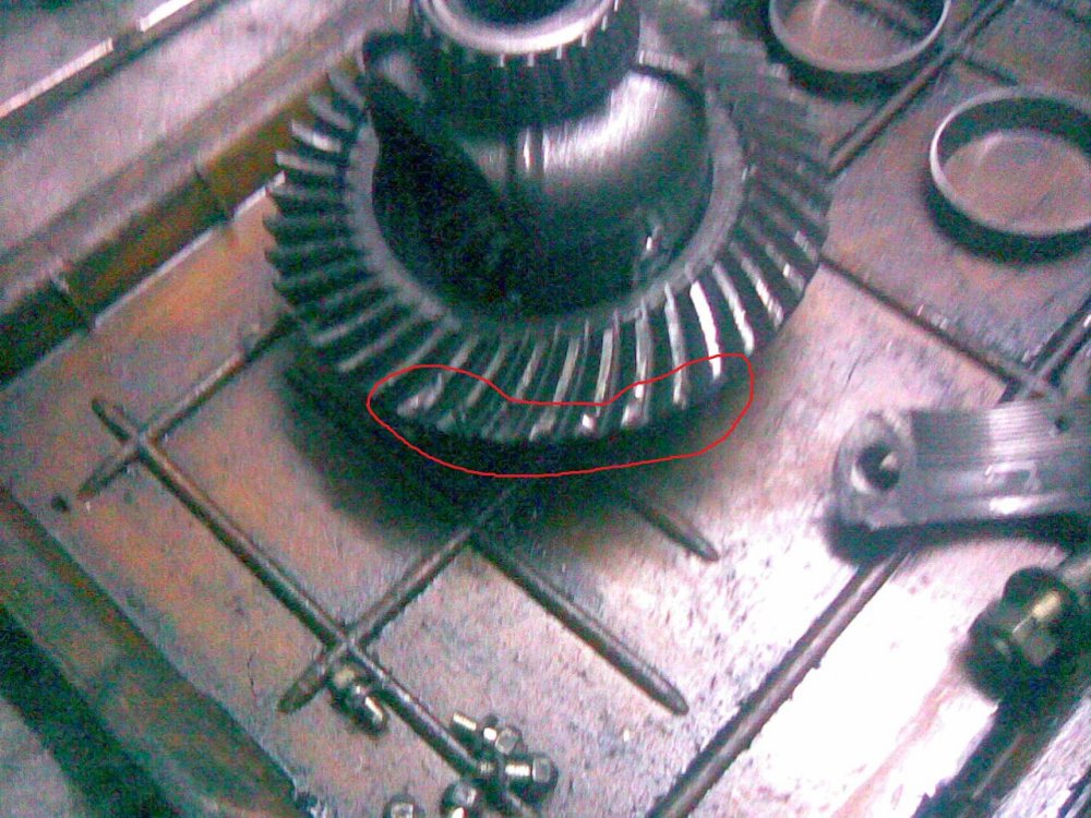

dan chiperi Postat Decembrie 13, 2013 Autor Partajează Postat Decembrie 13, 2013 (editat) Re: LADA NIVA IASI - "Natasha" ... si pentru ca tot vorbii de Chisinau, tocmai am fost si am pus grupul fata cu aceleasi rapoarte standard 3:9(il sparsesem la una din iesiri) ... s-a rupt una din acele bride pacatoase din aluminiu ce tin satelitii, si de aici va dati seama ce iese... coroana si pinion de atac cu dinti ciobiti si carcasa grup sparta. Cu alte cuvinte grup nou. ...tin sa mentionez ca "ultima revizie" ce tine de mecanica am facut-o acum un an jumatate, la acelasi mecanic, care atunci printre altele a "rectificat" si strangerea rulmentilor fata ce erau pusi in iasi de vreo 1000km, iar acum dupa un an si jumatate singura piesa uzata a fost un pivot inferior dreapta. Restul e in "in grafic". Am facut de la revizia respectiva 5000 km (maxim 2000km on road, restul off) facuti numai cu "simex-uri" si cu jante de aro cu et negativ. ...amendamentul de mai sus l-am facut, doar pentru a sublinia faptul ca nu rulmentii rusesti de linie sunt de proasta calitate , ci conteaza enorm cine anume ii strange ... despre preturi nu va mai spun , pentru ca veti spune ca sunt carcotas si va fac in ciuda :wink: ... si apropo schimbat grup fata + pivot+cablu frana mana(unde trebuiesc desfacute si oalele) au durat 2h +/- 10min :grin: Editat Decembrie 13, 2013 de dan chiperi :lr blackhttp://forum.club4x4.ro/showthread.php?61857-LADA-NIVA-IASI-quot-Natasha-quot/page15&highlight=iesire+iasi :lr whitehttp://forum.club4x4.ro/showthread.php?65728-Lada-Niva-1-7-i-multipunct/page52&highlight=lada+niva Link spre comentariu Distribuie pe alte site-uri Alte opțiuni partajare...
dan chiperi Postat Decembrie 13, 2013 Autor Partajează Postat Decembrie 13, 2013 (editat) Re: LADA NIVA IASI - "Natasha" .... apropo(citind si eu acest topic), referitor la postarile legate de bullbar si troliu... se comporta excelent la trolieri din toate partile, iar troliul extraordinar ...singura problema care o am:cr1, e ca la suta de kg acumulata : troliu+bullbar+scut, s-a lasat masina de bot 8 cm ...dar nu ma las, lucrez acum la o solutie pentru ridicat masina la alura initiala P.S.: imi pare rau ca nu va pot reda reactia oamenilor, incepand inca de la vama cu Moldova, dar mai ales la reprezentanta LADA unde vezi cel putin 20-30 de niva pe acolo la reparat. Pana si mecanicul, cand a venit dimineata la service si a vazut masina in fata, cum arata cu bara , troliu, inscriptionata, a dat noroc , s-a uitat , a stat asa vreo 30 sec , a contemplat si a zis , "arata strasnic":grin: Editat Decembrie 13, 2013 de dan chiperi :lr blackhttp://forum.club4x4.ro/showthread.php?61857-LADA-NIVA-IASI-quot-Natasha-quot/page15&highlight=iesire+iasi :lr whitehttp://forum.club4x4.ro/showthread.php?65728-Lada-Niva-1-7-i-multipunct/page52&highlight=lada+niva Link spre comentariu Distribuie pe alte site-uri Alte opțiuni partajare...
