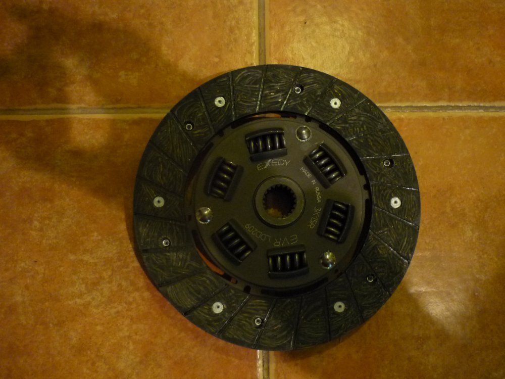

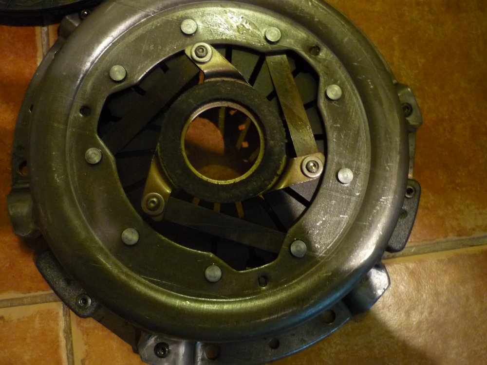

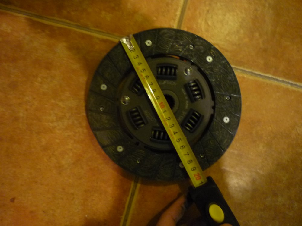

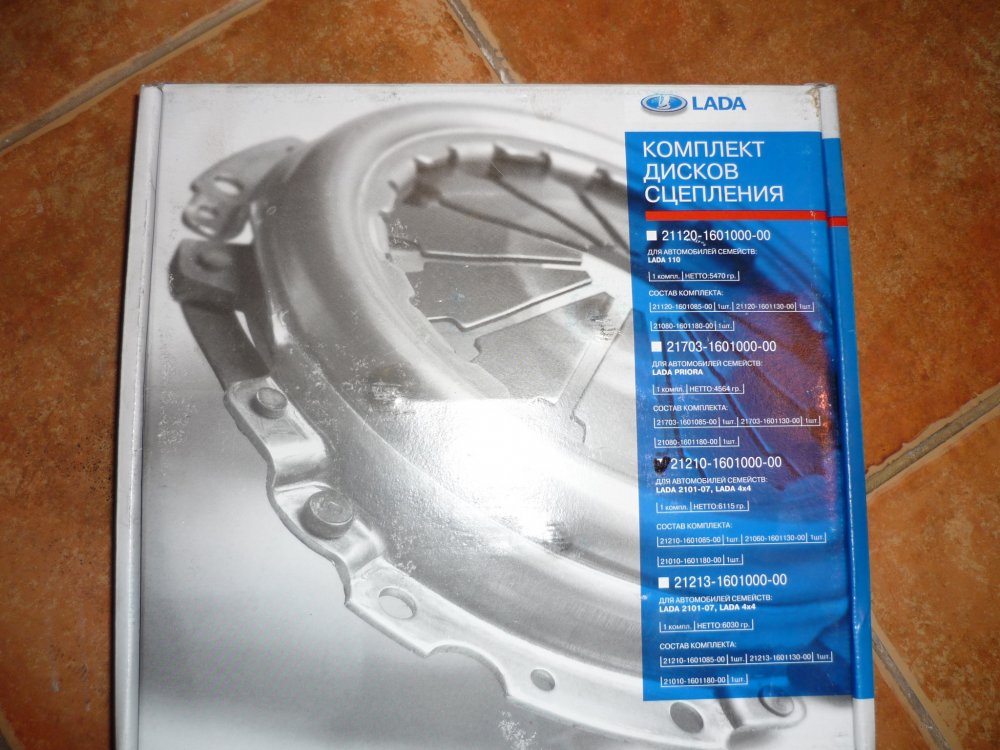

dan chiperi Postat Decembrie 14, 2013 Autor Partajează Postat Decembrie 14, 2013 (editat) Re: LADA NIVA IASI - "Natasha" am facut azi poza la kit-ul ambreiaj achizitionat (pentru orice eventualitate) ....spre surprinderea mea am aflat ca de vreun an nivele ies cu ambreiaje exedy din fabrica (si desi ele sunt marca japoneza, pe ele scrie made in rusia) ...am facut poza cu ruleta pentru ca acesta e varianta laca a ferodoului 35mm(am vazut si mai inguste, aprox 30mm) Editat Decembrie 14, 2013 de dan chiperi :lr blackhttp://forum.club4x4.ro/showthread.php?61857-LADA-NIVA-IASI-quot-Natasha-quot/page15&highlight=iesire+iasi :lr whitehttp://forum.club4x4.ro/showthread.php?65728-Lada-Niva-1-7-i-multipunct/page52&highlight=lada+niva Link spre comentariu Distribuie pe alte site-uri Alte opțiuni partajare...
Liviu-San Postat Decembrie 14, 2013 Partajează Postat Decembrie 14, 2013 Re: LADA NIVA IASI - "Natasha" daca ma poti ajuta cu ceva masuratori si poze, direct pe piese ar fi dragut. Tin minte ca pe la inceputul in ale nivei gasisem un site cu poze pentru aceasta operatiune, voi relua cautarile in sezonul rece ca tot e mai mult timp liber M-am gandit la o solutie mai simpla.Pt. ca si @nivaforever vrea cotele kit-ului si eu nu pot sa masor toate cotele,va trimit kit-ul prin curier si vi-l faceti singuri.Imi trimiteti adresa pe PM si vi-l trimit:wink: Link spre comentariu Distribuie pe alte site-uri Alte opțiuni partajare...

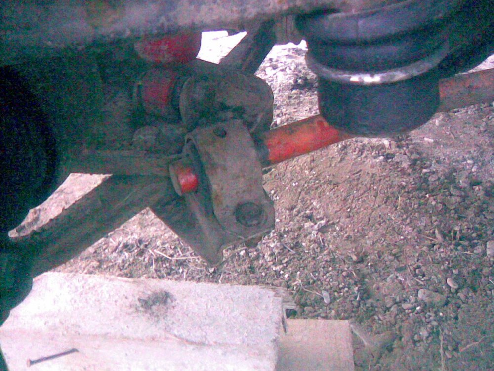

dan chiperi Postat Ianuarie 3, 2014 Autor Partajează Postat Ianuarie 3, 2014 (editat) Re: LADA NIVA IASI - "Natasha" .... la ultima iesire am "pierdut" bucsa capat bara stabilizatoare asa ca azi m-am apucat de inlocuit piesa lipsa:grin: si de completat ceva repere lipsa sau stricate pe parcurs cum ar fi o rola plastic de pe la scaun si una din inchiderile pacatoase ce era rupta de la bancheta spate(macar sa fie pusa, pana o voi scoate de tot, ca parca trancanea in teren) ... am constatat ca se schimba foarte usor acea bucsa, testand astfel si hilift-ul, care pare sa se comporte ok, atat el cat si bullbarul facut de mine:ha: ... am vrut sa imi fac si presiunea in pneuri, dar surpriza nu imi merge bricheta, si cand ma uit la sigurante constat, ca siguranta numarul 15 (de 16A, cica de rezerva, cel putin asa scrie la manual), este arsa. Am vrut sa o schimb, dar cum am pus-o s-a ars instantaneu, chiar si fara contact pus, oare ce poate fi?????? ... de aici cred ca e acel consumator pe undeva care imi cam fura curent, pentru ca masurand cam cat incarca alternatorul , am citit undeva la ambalare 12.9V Editat Ianuarie 3, 2014 de dan chiperi :lr blackhttp://forum.club4x4.ro/showthread.php?61857-LADA-NIVA-IASI-quot-Natasha-quot/page15&highlight=iesire+iasi :lr whitehttp://forum.club4x4.ro/showthread.php?65728-Lada-Niva-1-7-i-multipunct/page52&highlight=lada+niva Link spre comentariu Distribuie pe alte site-uri Alte opțiuni partajare...

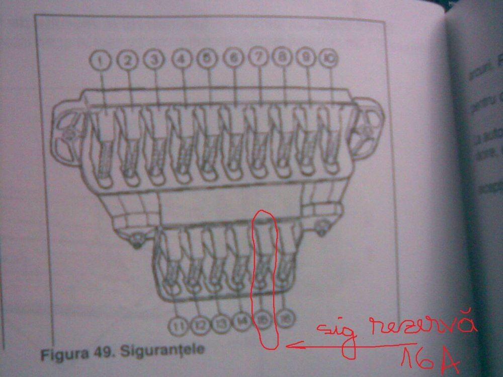

nas ne dagoniat Postat Ianuarie 3, 2014 Partajează Postat Ianuarie 3, 2014 (editat) Re: LADA NIVA IASI - "Natasha" buna 1)da asa este si la mine sigurantele 11.12.14.15.16 sunt rezerva iar pt.bricheta este sig.nr 10.de 16A.siguranta prin care trec urm. claxon ,iluminarea plafonului,lampa stop spate ,aprinzator tigara .deci daca nu merge aprinzatorul de tigara nu trebuia teoretic cel putin sa mearga nici celelalte functii care trec prin ea. 2) bara stabilizatoare eu am demontat o complet de aproape 2 ani cand am montat amortizoare mai ferme atat spate cat si fata -concluzia comportament in teren mult mai bun mai ales pe inclinatii laterale ,iar pe asfalt daca nu exagerez la viteze prea mari nici nu i simt lipsa.evident nu am incercat testul elan la 80-90 km h Editat Ianuarie 3, 2014 de Astral Link spre comentariu Distribuie pe alte site-uri Alte opțiuni partajare...

ubu Postat Ianuarie 4, 2014 Partajează Postat Ianuarie 4, 2014 Re: LADA NIVA IASI - "Natasha" ... am vrut sa imi fac si presiunea in pneuri, dar surpriza nu imi merge bricheta, si cand ma uit la sigurante constat, ca siguranta numarul 15 (de 16A, cica de rezerva, cel putin asa scrie la manual), este arsa. Am vrut sa o schimb, dar cum am pus-o s-a ars instantaneu, chiar si fara contact pus, oare ce poate fi?????? E un contact nedorit in bricheta. Face masa o saiba de aluminiu din bricheta. Link spre comentariu Distribuie pe alte site-uri Alte opțiuni partajare...
dan chiperi Postat Ianuarie 4, 2014 Autor Partajează Postat Ianuarie 4, 2014 Re: LADA NIVA IASI - "Natasha" E un contact nedorit in bricheta. Face masa o saiba de aluminiu din bricheta. voi verifica, inca nu am avut timp. Multumesc ...si Karol tot bricheta o banuieste :wink:. tin la curent :lr blackhttp://forum.club4x4.ro/showthread.php?61857-LADA-NIVA-IASI-quot-Natasha-quot/page15&highlight=iesire+iasi :lr whitehttp://forum.club4x4.ro/showthread.php?65728-Lada-Niva-1-7-i-multipunct/page52&highlight=lada+niva Link spre comentariu Distribuie pe alte site-uri Alte opțiuni partajare...

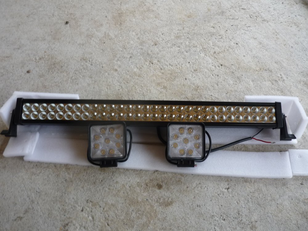

dan chiperi Postat Martie 10, 2014 Autor Partajează Postat Martie 10, 2014 Re: LADA NIVA IASI - "Natasha" sunt la faza de cautare, pentru a achizitiona, intrerupatoare pentru niste proiectoare si am vazut un ansamblu cu tot cu intrerupator general, sunt ok?, ce parere aveti, stiti si alte variante? :lr blackhttp://forum.club4x4.ro/showthread.php?61857-LADA-NIVA-IASI-quot-Natasha-quot/page15&highlight=iesire+iasi :lr whitehttp://forum.club4x4.ro/showthread.php?65728-Lada-Niva-1-7-i-multipunct/page52&highlight=lada+niva Link spre comentariu Distribuie pe alte site-uri Alte opțiuni partajare...
cos Postat Martie 11, 2014 Partajează Postat Martie 11, 2014 (editat) Re: LADA NIVA IASI - "Natasha" Pentru un bricolaj fara implicatii emotionale pe termen lung , merg ... Butoanele basculante sunt de fapt unele normale basculante de 2-3-5 ...10 A ( desi constructia e mai fragila si contactele mai anemice , terminalele ruginesc etc ... , odata cu trecerea anilor sarcina inscriptionata pe ele s-a marit la mai mult decat dublu , probabil s-a mai muiat curentu' ) la care s-a adaugat capacul tip aviatie ( poate fi adaugat la orice alt buton basculant asemanator ) , iar generalul seamana cu unele pe care le am si eu si de care am fost dezamagit - le-am demontat si contactele ar duce doar niste becuri , nu si electromotorul de pornire sau troliul ( desi sunt venite in set de instalare cu niste trolii ).In sezonul rece se beleste axul de plastic al contactului general , pe baze regulate . Editat Martie 11, 2014 de cos ... sa fim corecti pana la capat ! Nu cere nimeni sa fii impecabil si un fel de varf de gama , doar corect e destul ! Link spre comentariu Distribuie pe alte site-uri Alte opțiuni partajare...
dan chiperi Postat Martie 11, 2014 Autor Partajează Postat Martie 11, 2014 Re: LADA NIVA IASI - "Natasha" atunci caut ceva mai sanatos:grin: :lr blackhttp://forum.club4x4.ro/showthread.php?61857-LADA-NIVA-IASI-quot-Natasha-quot/page15&highlight=iesire+iasi :lr whitehttp://forum.club4x4.ro/showthread.php?65728-Lada-Niva-1-7-i-multipunct/page52&highlight=lada+niva Link spre comentariu Distribuie pe alte site-uri Alte opțiuni partajare...

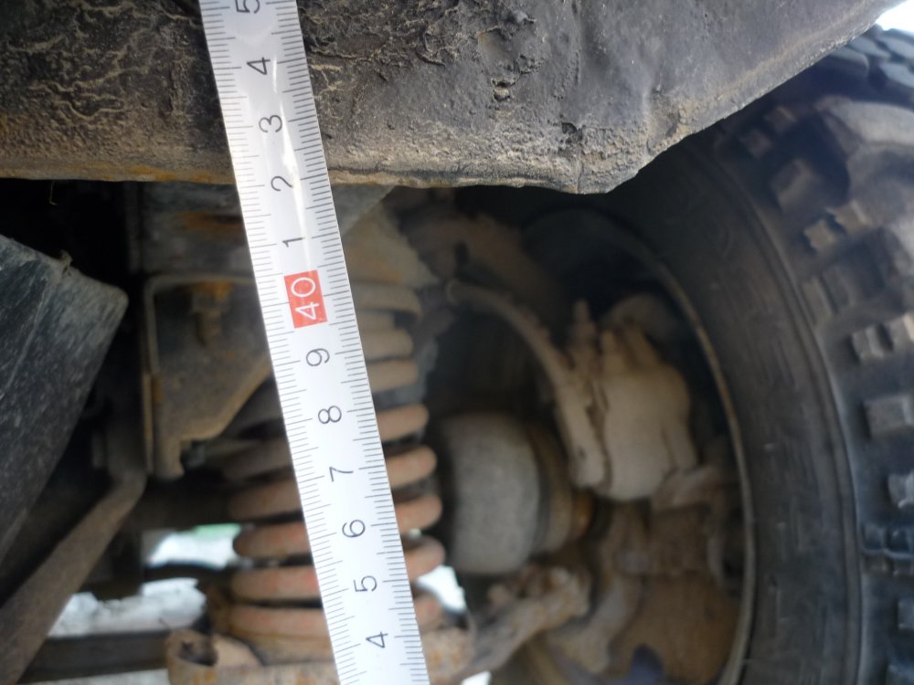

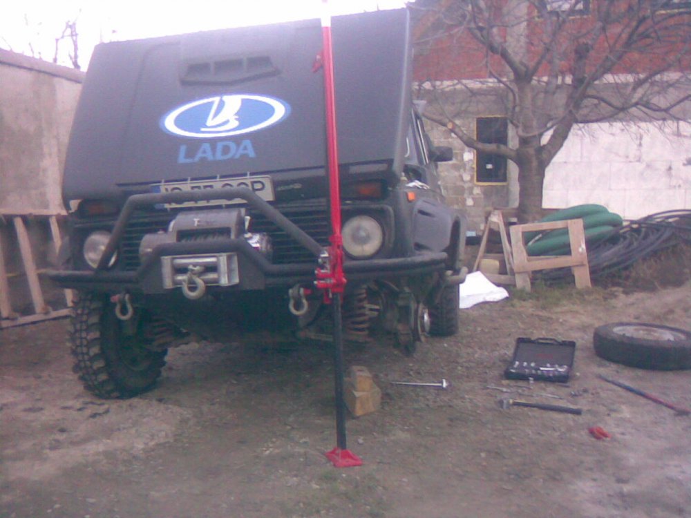

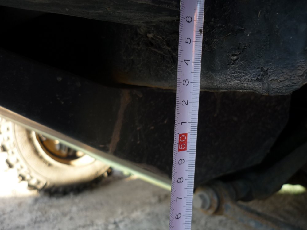

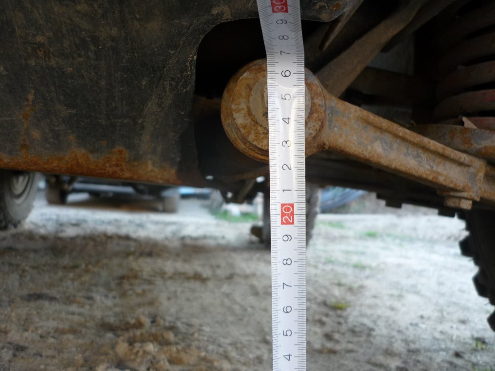

dan chiperi Postat Aprilie 8, 2014 Autor Partajează Postat Aprilie 8, 2014 (editat) Re: LADA NIVA IASI - "Natasha" ...tinand cont ca nu am mai scris prea multe pe acest topic, revin cu ceva noutati ...proiectoarele le am, dar tre sa ma bag la roofrack ...pana atunci m-am hotarat sa fac ceva cu suspensia pe fata, pentru ca , desi aveam acel "kit" de inaltare din cauciuc, dupa aproape un an de zile de cand am pus aprox. 100kg pe bot(ansamblu troliu+bara+scut), am ajuns sa fiu ca un mistret care sta numai cu ratul in pamant(limitatorii de cauciuc,din interiorul arcului, stateau in permanenta pe talerul bratului inferior) ...drept urmare, "am trecut la treaba":grin: , si nu la orice treaba ci la una mare de tot, adica am studiat un pic problema, si nemultumindu-ma acei 5 cm despre care se vorbeste la inaltarea nivei, peste tot, am incercat maximul posibil, astfel incat, planetara sa mai poata invarti roata ... si a iesit cam asa ceva:inainte si dupa la nivelul surubului brat inferior , si la nivelul fustei masca fata inainte si dupa , in cazul inaltarii numai pe o roata ... in final s-a inaltat fata de initial cu 14.5 cm (initialul la mine fiind la maximul posibil de jos) Editat Aprilie 8, 2014 de dan chiperi :lr blackhttp://forum.club4x4.ro/showthread.php?61857-LADA-NIVA-IASI-quot-Natasha-quot/page15&highlight=iesire+iasi :lr whitehttp://forum.club4x4.ro/showthread.php?65728-Lada-Niva-1-7-i-multipunct/page52&highlight=lada+niva Link spre comentariu Distribuie pe alte site-uri Alte opțiuni partajare...

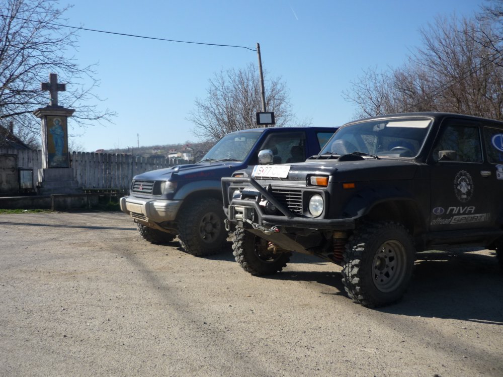

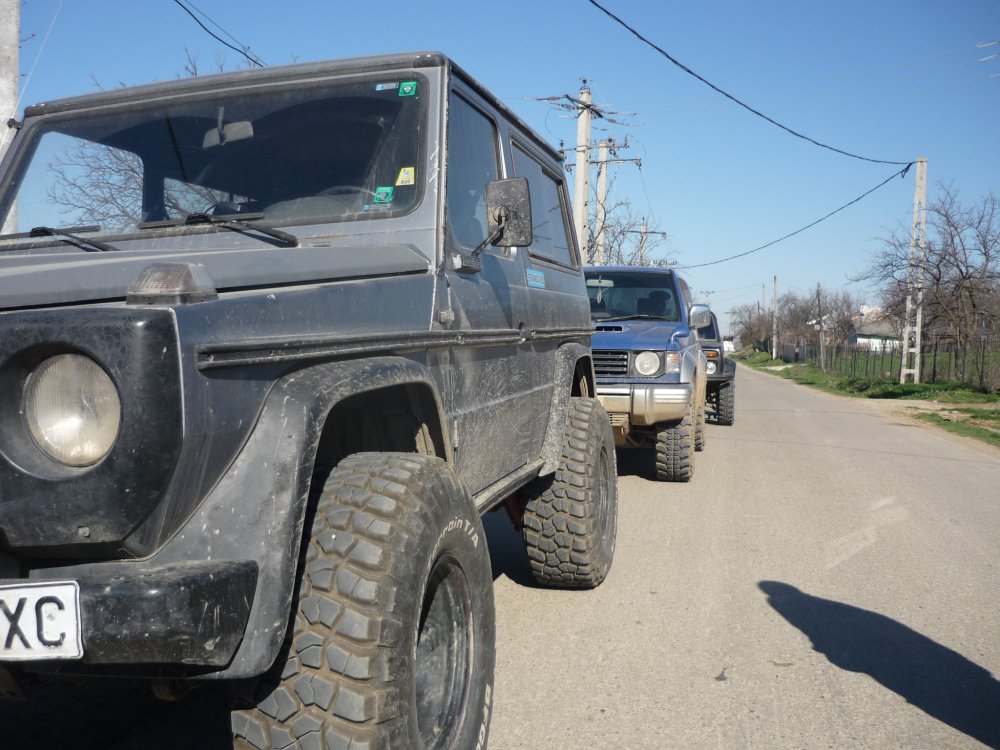

dan chiperi Postat Aprilie 8, 2014 Autor Partajează Postat Aprilie 8, 2014 (editat) Re: LADA NIVA IASI - "Natasha" ... din pacate am cautat prin oras sa o pozez langa o alta Niva stock dar nu am gasit nimic pentru a face comparatie una langa alta, dar iesind la padure am pozat-o un pic pe langa un G si un Mitshu care aveau 33-uri respectiv 31 :grin: si nu arata deloc rau n\Natasha pe langa ele la a doua poza se vede ca cele 3 masini sunt pe linie (la nivelul farurilor) Editat Aprilie 8, 2014 de dan chiperi :lr blackhttp://forum.club4x4.ro/showthread.php?61857-LADA-NIVA-IASI-quot-Natasha-quot/page15&highlight=iesire+iasi :lr whitehttp://forum.club4x4.ro/showthread.php?65728-Lada-Niva-1-7-i-multipunct/page52&highlight=lada+niva Link spre comentariu Distribuie pe alte site-uri Alte opțiuni partajare...

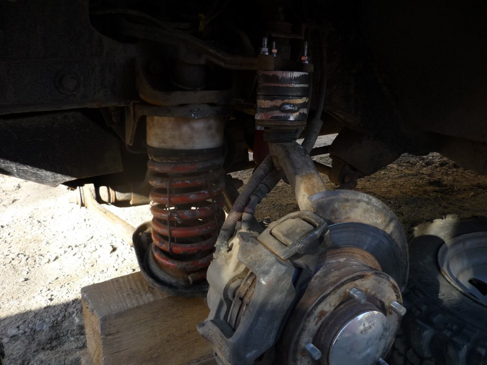

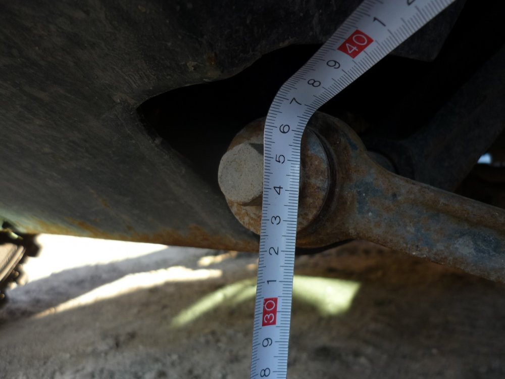

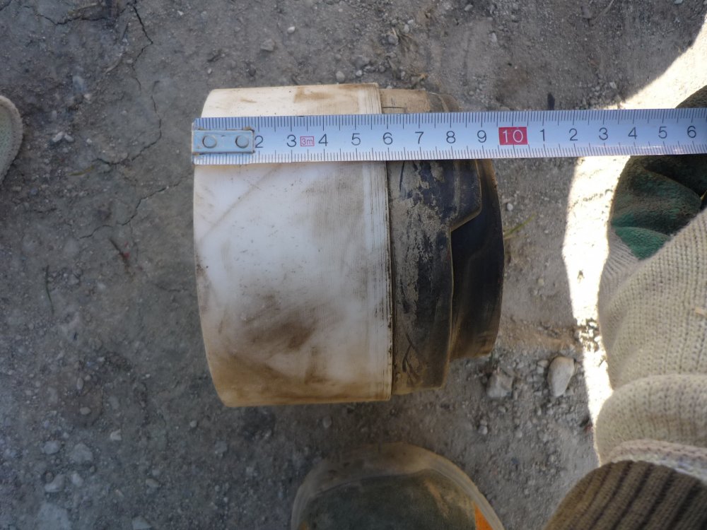

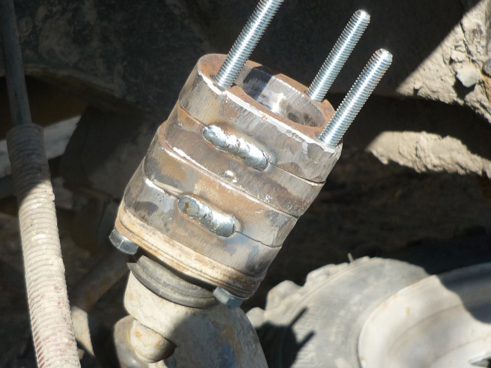

dan chiperi Postat Aprilie 11, 2014 Autor Partajează Postat Aprilie 11, 2014 (editat) Re: LADA NIVA IASI - "Natasha" ... ca solutie de inaltare nu sunt foarte multe variante, si dupa o oarecare analiza am ales varianta bucsa peste arcul din fata de 6cm si distantier pentru a cobora pivotul superior de 6cm(NOTA: AM PUS ACESTE POZE SI DIPENSIUNI PENTRU CA EU NU AM GASIT NIMIC EXPLICIT, iar cei interesati pot trage concluziile aferente. EU ATAT AM PUS, SI MERGE OARECUM CRED CA E MAXIMUL POSIBIL, DAR RECOMAND CA FIECARE SA-SI OPTIMIZEZE ACEASTA INALTARE IN FUNCTIE DE SCOPUL UTILIZARII MASINII) ... recunosc ca am intins un pic coarda cu dimensiunile bucselor :grin:,, evident trebuie si prelungitor la amortizor pentru ca sta extins la maxim ... datorita faptului ca mecanica e grea si nu e pentru toti, si mi s-a pus o siguranta la planetara mai scurta decat cea normala, la o urcare suficient de nasoala trecand peste o cioata, a sarit planetara din articulatia dinspre grup, fapt pentru care am hotarat ca voi face bucsele mai mici un pic(chiar daca am facut-o si numai pentru o iesire a meritat, sa ai 38cm sub jugul motor si sa treci peste orice fara sa atingi e f tare, dar si un pic periculos pentru o niva), se poate vedea diferenta de lungimi intre siguranta originala si cea gasita in planetara sarita Editat Aprilie 13, 2014 de dan chiperi :lr blackhttp://forum.club4x4.ro/showthread.php?61857-LADA-NIVA-IASI-quot-Natasha-quot/page15&highlight=iesire+iasi :lr whitehttp://forum.club4x4.ro/showthread.php?65728-Lada-Niva-1-7-i-multipunct/page52&highlight=lada+niva Link spre comentariu Distribuie pe alte site-uri Alte opțiuni partajare...

dan chiperi Postat Aprilie 16, 2014 Autor Partajează Postat Aprilie 16, 2014 (editat) Re: LADA NIVA IASI - "Natasha" eu am folosit schita urmatoare, data de colegi pe unul din posturile forumului, si am dat-o la un strungar, de le-a taiat la plasma. cotele nu sunt scrise in sistemul romanesc de masura, dar s-a descurcat tipul, au iesit bine Editat Aprilie 16, 2014 de dan chiperi :lr blackhttp://forum.club4x4.ro/showthread.php?61857-LADA-NIVA-IASI-quot-Natasha-quot/page15&highlight=iesire+iasi :lr whitehttp://forum.club4x4.ro/showthread.php?65728-Lada-Niva-1-7-i-multipunct/page52&highlight=lada+niva Link spre comentariu Distribuie pe alte site-uri Alte opțiuni partajare...

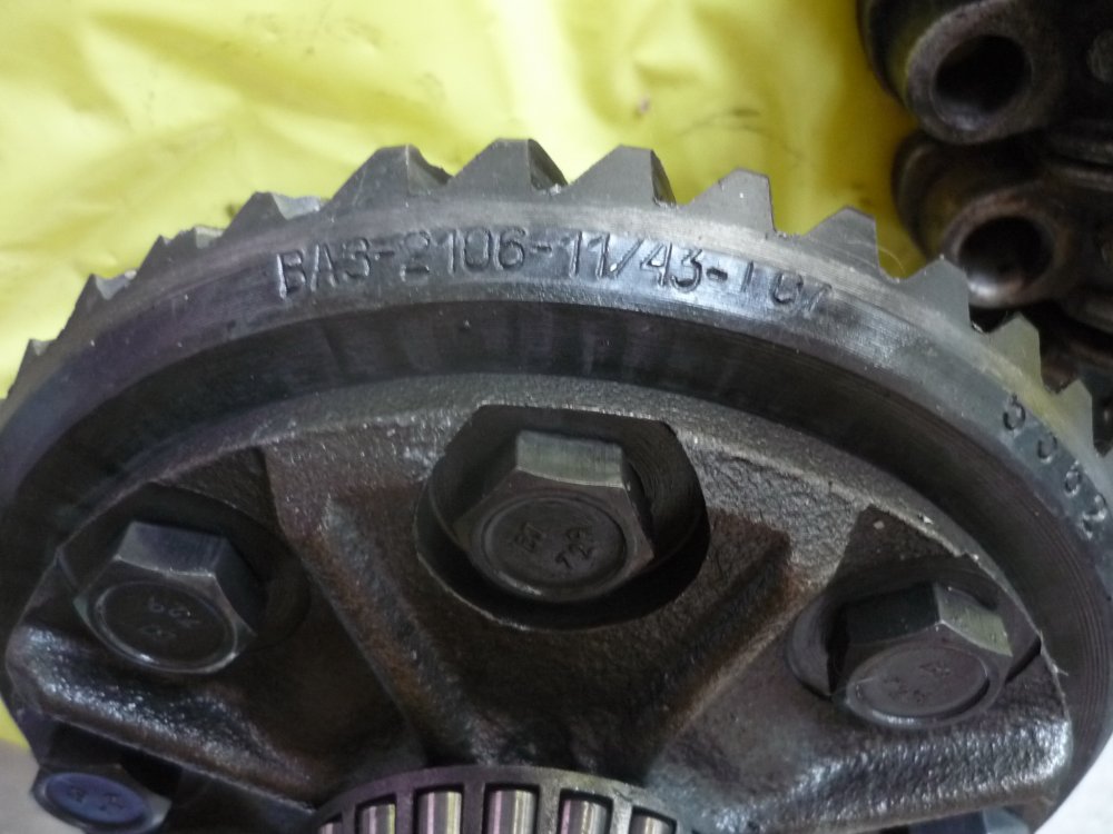

dan chiperi Postat Aprilie 26, 2014 Autor Partajează Postat Aprilie 26, 2014 (editat) Re: LADA NIVA IASI - "Natasha" ... ultima oara cand am schimbat grupul fata(in decembrie), am recuperat ansamblul satelitilor cu tot cu coroana, si acum vreo 3 sapt crapa iar ceva inauntru(voi reveni la momentul potrivit sa va spun ce stricaciuni am avut) ... am facut rost de piese(de la stimabilul nostru coleg Karol), si intentionez sa ma duc pe 30 apr. la chisinau sa repar grupul fata, totodata schimband rapoartele in grupuri cu unele 10:43. Asta pentru a fi pregatit pentru intalnirea de pe 1mai a NIVA-rilor :banana ... numai ca aruncand o privire peste coroana stricata pe care am schimbat-o, am constatat ca pe ea scrie 11:43 :sc Ce fel de raport e asta? Editat Aprilie 27, 2014 de dan chiperi :lr blackhttp://forum.club4x4.ro/showthread.php?61857-LADA-NIVA-IASI-quot-Natasha-quot/page15&highlight=iesire+iasi :lr whitehttp://forum.club4x4.ro/showthread.php?65728-Lada-Niva-1-7-i-multipunct/page52&highlight=lada+niva Link spre comentariu Distribuie pe alte site-uri Alte opțiuni partajare...
