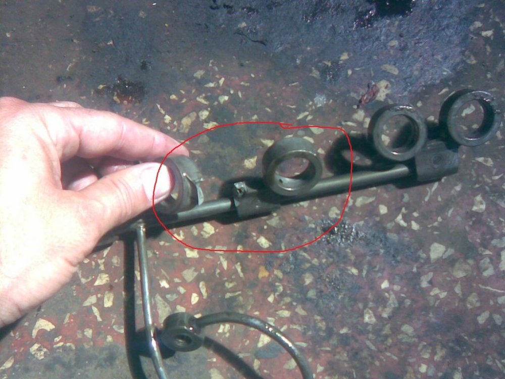

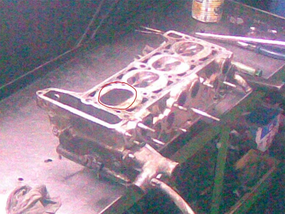

- Cam lunguta perioada in care nu am mai facut nimic pe la masina, deci nici de relatat pe forum. Dar ca urmare a accentuarii problemelor, in ceea ce priveste galgaitul la relanti a motorului, cat si pierdere din putere atunci cand ti-e lumea mai draga(in buza dealului :ha1), am hotarat sa trag o fuga la Chisinau sa ii fac o diagnoza.
- Zis si facut, am facut programare si plecai ieri, am ajuns acolo pe la 9.00am. s-au strans pe langa masina vreo 4 insi(nu neaparat ca masina iesea clar in evidenta:grin:, ci pentru ca unul era seful de service, doi cu diagnoza nu vorbeau romana, si unul traducea:ha1)
- In 5min s-a stabilit ca nu prea am compresie la motor, au adus apoi un soi de manometru,(e prima data cand vad cum se masoara compresia), si il pun pe rand in locul bujiei la fiecare piston. Concluzia: DEZASTRU. In loc de presiune 12...13+,la mine arata P1-pres 6;P2-pres 11;P3-pres 4;P4-pres 9.
Verdictul analizei: CHIULASA
- Evident ca m-am albit la fata. Dupa ce imi facusem calculul financiar pt combustibilul necesar ca sa ajung inapoi acasa, imi mai ramasesera cam 600 lei, din care trebuia platita si diagnoza(cam 30 lei). Am discutat cu alti mecanici cu care am stabilit ca teoretic piese +manopera ma incadrez in suma de 570 lei.
- Deci la ora 9.30 am dat drumul la treaba(retineti ora, pt ca o sa aveti o surpriza cam cat a durat).
-- dupa desfacerea capacului chiulasei, prima constatare neluata in calcul: un inel de pe rampa comuna de ulei rupt. Mentionez ca cica s-ar mai fi umblat la chiulasa in trecut. CAUZA:strangerea in mod inegal, de catre un "mecanic"de pe la noi, a valvelor hidraulice(daca nu stiati se strang cu cheia dinamometrica la forta de 2daN, iar astia chiar au folosit acea cheie:wink:) 10052013(006).thumb.jpg.3a0120b1cc01fe6b65304da97efd5e24.jpg
-- s-a desfacut si chiulasa, iar ca si constatari: bucati sarite din supape10052013(002).thumb.jpg.d809299dd43d070d807f26b4ad67a6a6.jpg
-- o saiba de sub arcul unei supape de admisie rupta
-- semeringurile supapalor uzate
-- scaunele supapelor mancate(au fost rectificate manual cu o freza)10052013(001).thumb.jpg.15a45c3d9152027d58e548ed4e068749.jpg

-- la asamblarea pe masina, alta buba: tot "mecanicul" ala de a mai umblat la chiulasa, a strans una din valvele hidraulice de la pistonul 4 sub un unghi diferit , facandui alt filet in carcasa chiulasei si asigurandui o pozitie diferita culbutorului respectiv(de fapt asa si-a dat si seama de anomalie, nu erau aliniati culbutorii). S-a trecut la rectificarea filetului cu un tarod(ceea ce a lungit timpul de lucru cu 30min)10052013(015).thumb.jpg.caf592683626091a7890c8ad60dd7555.jpg
-- s-au aliniat apoi prin invartirea mecanica a vibrochenului , concomitent cu alinierea culbutorilor10052013(016).thumb.jpg.297ae5a116a3ca9e152b59615b8d9d8d.jpg
- S-au montat apoi restul garniturilor, capacelor, s-a pus inapoi antigelul , facut aerisirea. Treaba s-a terminat la ora 14.00. Deci timp de lucru 4.30 ore.(un timp bun, zic eu). Ca sa nu mai spun de pretul total al reparatiei
