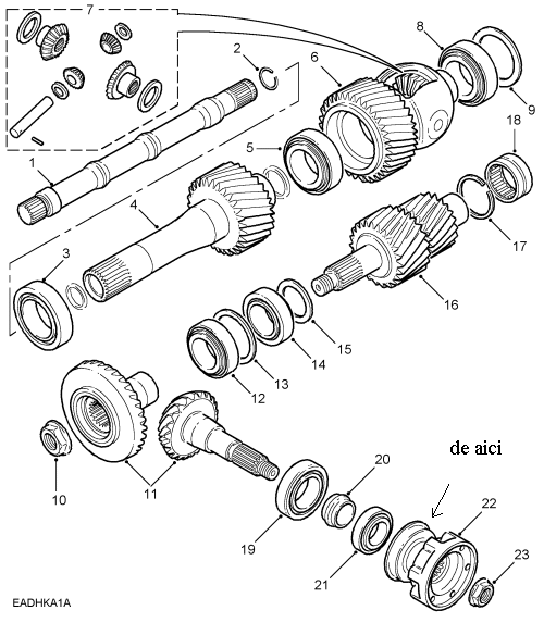

alin75 Postat Noiembrie 4, 2012 Autor Partajează Postat Noiembrie 4, 2012 Re: masina mea TD4 2001 - jurnal probleme prezente si viitoare. Ieri am dat IRD-ul jos (urata treaba!), foarte dificil mi s-a parut (la TD4). Am pierdut o zi pentru 1 surub (fixeaza IRD-ul de cutie, sub filtrul de aer in fata) si pentru a da reductorul jos (am incercat sa-l invart pe toate partile, care mi-au fost permise, dar este spatiul atat de mic .......). Cand am departat reductorul de cutie, datorita inclinarii masinii (aparent nevizibil), a inceput sa curga si uleiul din cutie. Am schimbat tot, pot spune ca am un reductor ca si nou :grin: Imi este sila cand ma gandesc, ca trebuie sa-l pun la loc. Frumoase masini, bune motoare, dar parca prea inghesuite. P.S. Ceva idei, sa nu ma mai chinui asa mult cu el? Numai bine, Alin .... orice supraapreciere duce la dezamagire..... Link spre comentariu Distribuie pe alte site-uri Alte opțiuni partajare...
alin75 Postat Noiembrie 7, 2012 Autor Partajează Postat Noiembrie 7, 2012 (editat) Re: masina mea TD4 2001 - jurnal probleme prezente si viitoare. Am reusit montarea IRD-ului, mai tb. sa introduc uleiul si sa completez antigelul respectiv uleiul din cutie. Dar am dat de alta "nefacuta"; am pus contactul, si am inceput sa invart de volan stanga-dreapta, moment in care la planetara de pe dreapta (unde lucrasem), este o anumita portiune in care se aude un scartait ca de usa care se deschide - cred ca se cunoaste senzatia; (impresia am avut-o ca undeva de pe brat se aude). Pentru scoaterea planetarei din IRD, am incercat sa desfac cele 2 suruburi de pe brat, care tin discul, nu am reusit sa scot decat unul (cel de sus), al 2-lea (de jos), a ramas pe loc, fiind pe post de parghie, am reusit sa aplec discul (roata fiind virata maxim dreapta), si din acesta pozitie am scos planetara (fara bataie, doar cu o surubelnita "teapana" pe post de parghie). Recunosc faptul ca am batut in suruburi (fiind intepenite - ruginite), dar spatiul este mic, nu poti da cu ciocanul foarte puternic. Auzind zgomotul am scos iar plantara din IRD (proba o facusem cand totul era montat) prin aceleasi etape enumerate mai sus (acum a mers totul mult mai usor, fiind unse), si am facut proba iar, zgomotul persista (deci nu este din planetara - aceasta pur si simplu acum atarna). Bratul pentru a se roti vertical utileaza capatul de bara, bara antiruliu (cred ca am scris bine) si pivotul. Senzatia mea a fost ca se aude undeva sus (cap de bara sau bara antiruliu - capatul de pe brat). Sa-si fi facut ceva joc bucsa de la bara antiruliu? Daca a mai intalnit cineva acest aspect este bine-venit cu solutii. Numai bine, Alin Editat Noiembrie 7, 2012 de alin75 .... orice supraapreciere duce la dezamagire..... Link spre comentariu Distribuie pe alte site-uri Alte opțiuni partajare...

alin75 Postat Noiembrie 18, 2012 Autor Partajează Postat Noiembrie 18, 2012 Re: masina mea TD4 2001 - jurnal probleme prezente si viitoare. Salut pe toata lumea de pe forum! Ieri am reusit sa pun si eu cardanul (lipsa de timp + sosirea comenzii cu piulite+suruburi), si cu masina suspendata, am constatat urmatoarele: 1. ambii rulmenti de la VCU produc zgomot (asta stiam, ca se aude si din masina - nu foarte rau). Am dat cu niste veselina spray, dar nu s-a modificat cu nimic zgomotul. 2. masina lasata pe liber, este ok, dar daca tin masina turata (nu pot aprecia ca eram singur si apasam cu mana pe acceleratie din afara masinii, fiind in treapta I) cred ca se apropie de 2500 - 3000 dupa zgomotul motorului, la un moment dat intra in vibratie grupul pe spate. Im momentul acesta (toate 4 rotile se invart), roata stanga fata se opreste, iar daca incerc sa o invart la mana parca ar fi intepenita. In teste pe asfalt masina este ok, nu am simtit vreo infranare, dar atunci cand dadeam in marshalier (indiferent ca intram cu rotile virate stanga sau dreapta), masina mergea foarte infranta - practic daca tineam apasat de ambreaj si luam piciorul de pe acceleratie imediat se oprea. Daca repetam miscarea, dar in fata este ok, adica nu este infranata. Probeleme pe la frana nu stiu sa am, adica cu frana de mana lasata, rotile se invart relativ usor. Ciudatenia este ca pana sa crape IRD-ul, masina se misca mai usor in marshalier (de obicei parchez cu spatele, deci am facut miscarea asta de mii de ori). Ce cred eu (astept si alte pareri): 1. Rulmentii VCU dusi 2. tampoanele de la DIF duse. 3. VCU pe ultima suta de metrii. Numai bine, Alin .... orice supraapreciere duce la dezamagire..... Link spre comentariu Distribuie pe alte site-uri Alte opțiuni partajare...
ovidiuu Postat Noiembrie 18, 2012 Partajează Postat Noiembrie 18, 2012 (editat) Re: masina mea TD4 2001 - jurnal probleme prezente si viitoare. Salut!Aceeasi problema o am si eu cu trepidatia si simptome de infranare si un zgomot(huruit)ca de rulmenti ce vine din spate parca.Rulmentii intermediari i-am schimbat si tind sa cred ca acel zgomot si trepidatia vin de la difu spate care e pe duca http://1.1.1.3/bmi/forum.club4x4.ro/images/icons/icon9.png Editat Noiembrie 18, 2012 de Astral Link spre comentariu Distribuie pe alte site-uri Alte opțiuni partajare...
DKW Postat Noiembrie 18, 2012 Partajează Postat Noiembrie 18, 2012 (editat) Re: masina mea TD4 2001 - jurnal probleme prezente si viitoare. In teste pe asfalt masina este ok, nu am simtit vreo infranare, dar atunci cand dadeam in marshalier (indiferent ca intram cu rotile virate stanga sau dreapta), masina mergea foarte infranta - practic daca tineam apasat de ambreaj si luam piciorul de pe acceleratie imediat se oprea. Daca repetam miscarea, dar in fata este ok, adica nu este infranata. Probeleme pe la frana nu stiu sa am, adica cu frana de mana lasata, rotile se invart relativ usor. Ciudatenia este ca pana sa crape IRD-ul, masina se misca mai usor in marshalier (de obicei parchez cu spatele, deci am facut miscarea asta de mii de ori). Se misca mai usor in marsarier din cauza uzurii pinionului si a coroanei din IRD. Datorita modelului de dantura de pe coroana si pinion poate aparea acest efect pana se mai rodeaza piesele, eventual verifica sa nu aiba joc in rulmentul de pe axul pinionului. Verifica si jocul pinioanelor, sa nu fie prea strans... Editat Noiembrie 18, 2012 de DKW Reading the Owners Manual doesn't hurt. NU RASPUND PE PM LA PROBLEME TEHNICE SAU DE INTERES GENERAL Td4 ESX CommandShift MY02 3Dr (M.O.D.) KV6 CommandShift MY01 3Dr (Măgaru') SD4 S CommandShift MY11 5Dr (Sarah) KV6 XEI CommandShift MY01 5Dr (Phoenix) Link spre comentariu Distribuie pe alte site-uri Alte opțiuni partajare...
alin75 Postat Noiembrie 18, 2012 Autor Partajează Postat Noiembrie 18, 2012 Re: masina mea TD4 2001 - jurnal probleme prezente si viitoare. Multumesc pentru interventie. Atunci cand am comandat pinioanele, am luat si kit-ul de rulmenti+simering-uri. totul a fost ok, mai putin simeringul, de pe reductor, care la cateva zile a inceput sa lacrimeze, nu mult, dar ma deranja. Atunci cand am comandat suruburile, am luat si simeringul. Momentan este ok, dar pot spune ca sunt tot in perioada de proba (il mai am si pe cel "nou"; dadusem pe el cu putina vaselina si am crezut ca asta este cauza, dar cand l-am scos am gasit numai "aschii" de rugina; cred ca de pe protectia, care vine peste el cu toate ca am spalat destul de temeinic toate piesele in motorina, de ziceai ca sunt noi ) Este adevarat ca nu am avut ocazia sa merg cu una cu IRD nou (pot spune ca este "ca si nou"), dar m-am gandit la un moment dat si la acest aspect. Vibratia apare cu masina suspendata, dar in mers, nu se simte nimic; se aude zgomotul (ce liniste era fara cardan ...........) de rulmenti, dar se auzeau si inainte, numai ca ma obisnuisem doar cu torsul motorului. Zgomotul in habitaclu, nu este deranjant, doar pe la viteza mare (110 -120) se aude mai pronuntat, dar se rezolva cu radioul (JVC) din dotare. Si cand intra in vibratie - nu s-a intampat tot timpul; daca urcam lin in ture si o tineam turata era ok, dar daca o calcam brusc, si ramanea turata, in 1-2 secunde, intra in vibratie, de la jumtatea cardanului cu DIF cu tot, apoi incepea toata evacuarea si apoape instantaneu se opreste - infraneaza roata pe stanga. La mana nu am avut atat forta sa misc la fel de tare de grup, dar daca incepea sa vibreze, clar nu era ok. Initial am crezut ca nu aliniasem rulmentii ok, dar se cunosteau locurile unde au frecat saibele, si au venit pe aceeasi pozitie, deci nu este de acolo. Rulmentii nu au joc, decat fac zgomot. A avut cineva ocazia sa vada tampoanele de la dif duse (comportament?)? Deci sa nu ma sperii prea rau cu infranatul in marshalier? P.S. Mi-am propus, sa circul 4x4 doar pe timp de iarna, motiv pentru care sper ca trec iarna, si sa fac invetitia in rulmenti + tampoane pe la vara. Sunt tentat de asa ceva http://www.island-4x4.co.uk/britpart-bush-yellow-freelander-dc7002-p-4601.html, fata de http://www.island-4x4.co.uk/rear-diff-mount-britpart-khc5000708090-p-149.html. Ce parere aveti? Este munca criminala sa schimbi tot, dar pe urma ............. Numai bine, Alin .... orice supraapreciere duce la dezamagire..... Link spre comentariu Distribuie pe alte site-uri Alte opțiuni partajare...
