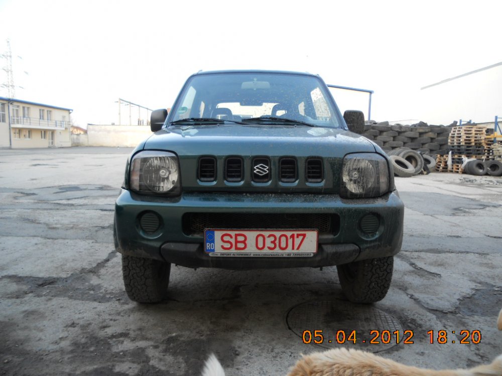

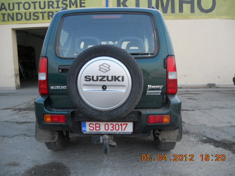

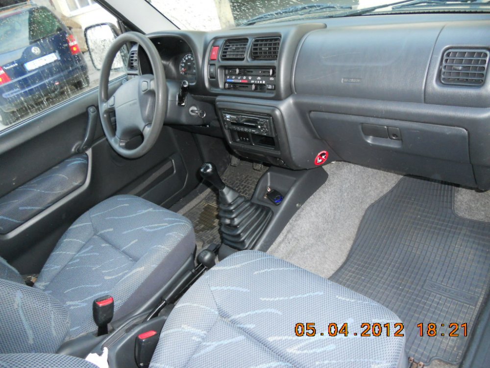

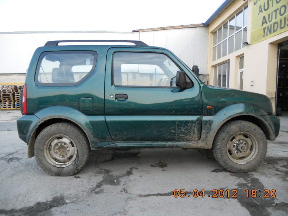

Dupa multe cautari si plimbari prin tara, am reusit sa imi cumpar si eu un agregat :banana, l-am gasit in Sibiu, prima inmatriculare in Germania in 2003, 1,3 benzina 82CP, aer conditionat, geamuri electrice, carlig remorcare ( !?), 146k km, cutie viteze manuala, reductor la maneta, culoare verde ( inca ), anvelope stock Insa Turbo resapate profil BFG AT aproape noi ( vreau sa le vand ) neinmatriculat in RO.
Urmeaza modificarile offroad :lr
[ATTACH=CONFIG]136363[/ATTACH][ATTACH=CONFIG]136364[/ATTACH][ATTACH=CONFIG]136365[/ATTACH][ATTACH=CONFIG]136418[/ATTACH]

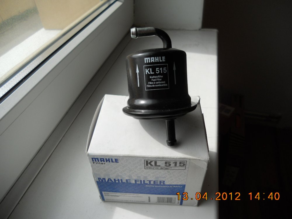

Filtru benzina MAHLE cod KL515 - 130 lei
Poti sa dai niste detalii despre schimbarea lui ? stiu ca e in rezervor cu tot cu pompa, sunt curios cum se face operatiunea.
Unde l-ai montat, ca Jimny nu are decit o sita in rezervor? Eu am pus un filtru de la alta masina, pe tur, undeva in compartimentul motor.

@ unde, inca nu am montat filtrul de benzina, atasez o poza cu filtrul sa vezi cum arata.DSCN0868.thumb.JPG.eb6710c50a148f72fec92aa27ad9a54d.JPG

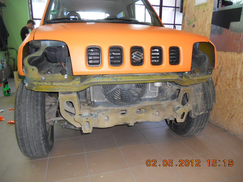

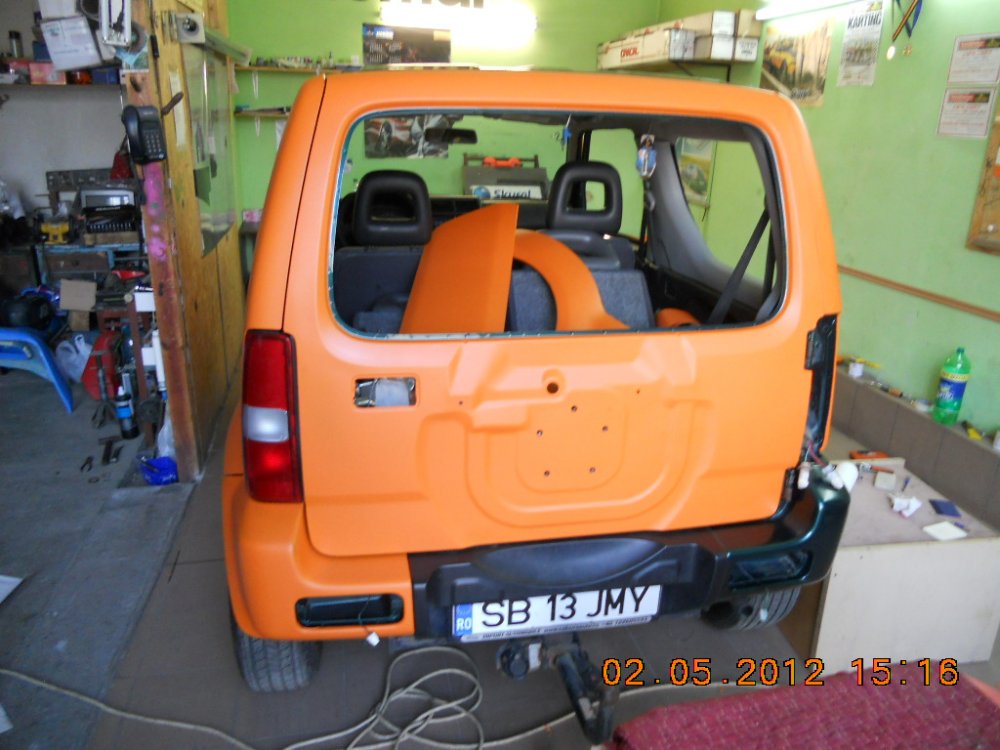

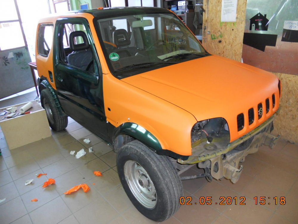

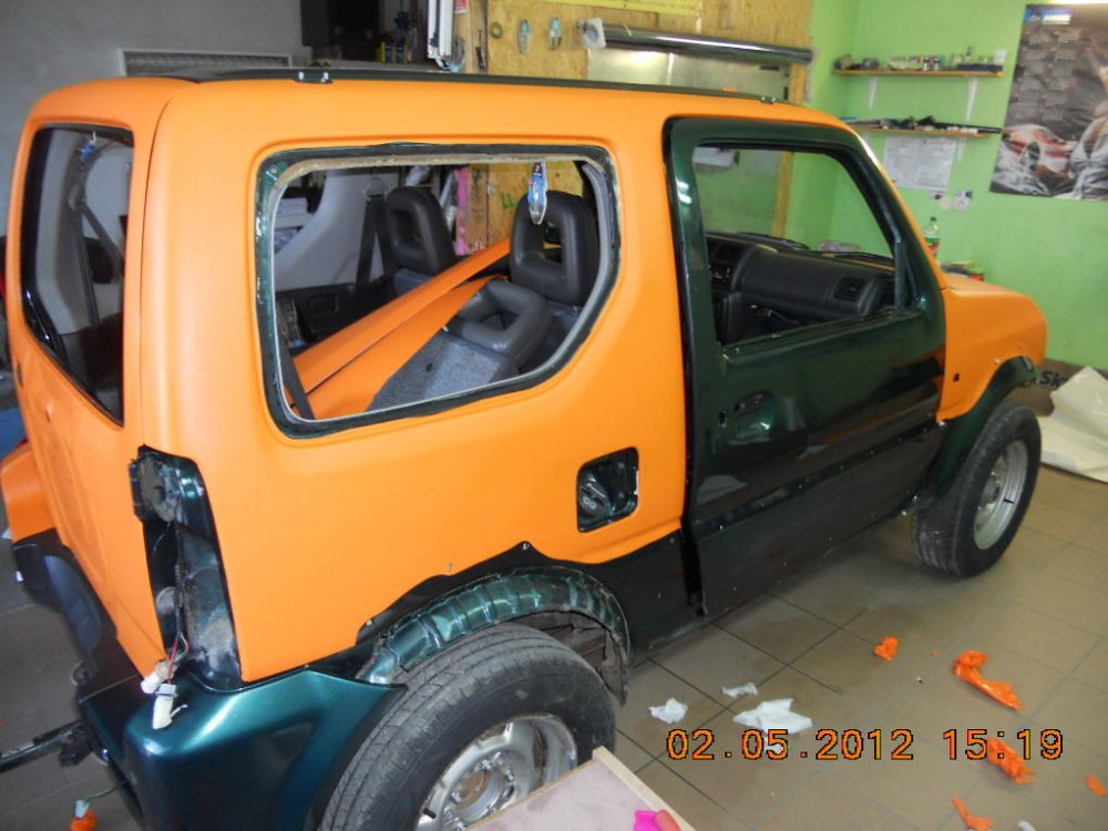

Am inceput pregatirea masinii pt offroad, prima modificare absolut necesara este schimbarea culorii, initial am vrut sa o vopsesc, mi s-au cerut 550 EURO si din discutii cu amici am luat decizia sa o foliez, cost 1000 lei, poze cu masina in lucru
DSCN0916.thumb.JPG.9d7563b47e95de78960649f9e5ad55eb.JPGDSCN0912.thumb.JPG.792d8f4a6ff13bff3d2d95ff4be38b32.JPGDSCN0913.thumb.jpg.4eee7abbc39e872eac40456469051990.jpgDSCN0914.thumb.jpg.a9601d41a5cacc1d0b2d3fc229cf5f24.jpgDSCN0915.thumb.jpg.e105d279122f951eef80a78f3f67e043.jpg
Intre timp am intrat si in posesia kit-ului de suspensie de 10 cm de la 4xfourart, arata si pare lucrat foarte bine, vom vedea ...

Ooo, faina culoarea. Sigur nu o sa treaca neobservata :wink:.
O colantezi singur sau te-ai dus la o firma?
Mai mult ca sigur o sa arate foarte bine cand va fi gata.

Culoarea este portocaliu mat, nu o colatez eu, chiar la asta nu ma pricep :ypu
E dusa la Alex, are atelierul pe Heinrich Heine, in Lazaret.

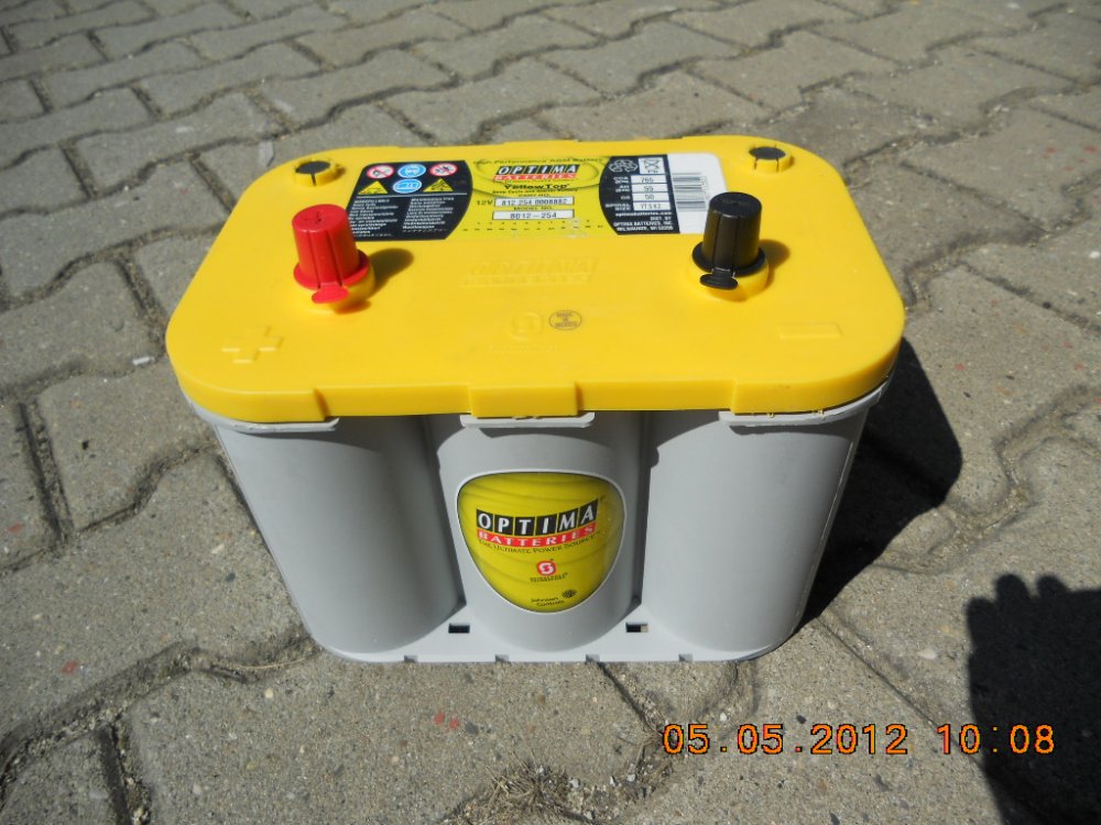

Agregatul a mai primit si o baterie Optima Yellow Top YT S 4,2, 12V/55A, pret cumparare 186 EURO, dimensiuni: L=254mm, l=175mm si h=200mm (inclusiv bornele), greutate 19.5 kg, o sa postez poze cu modificarile si bateria montata pe masina.
Re: Noul meu agregat '' Jimy ''
Te rog pune poze cu locasul bateriei (fara baterie montata), ca sa se vada mai bine modificarile.

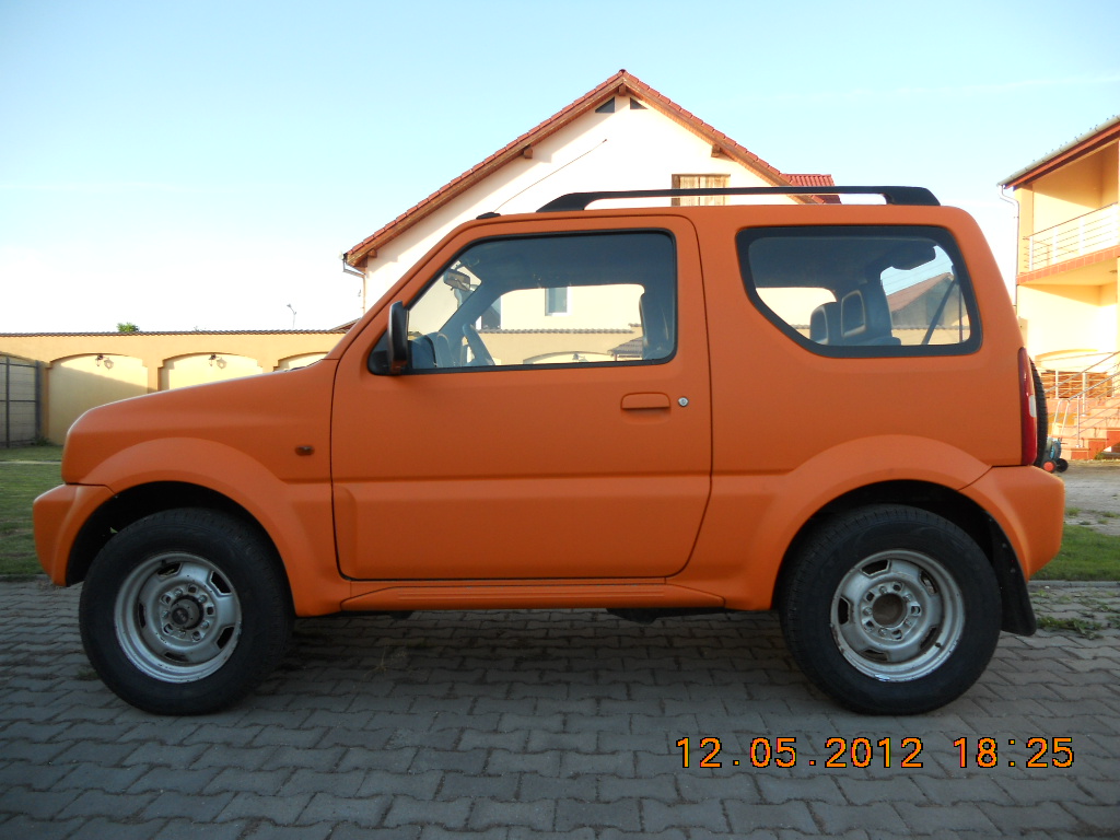

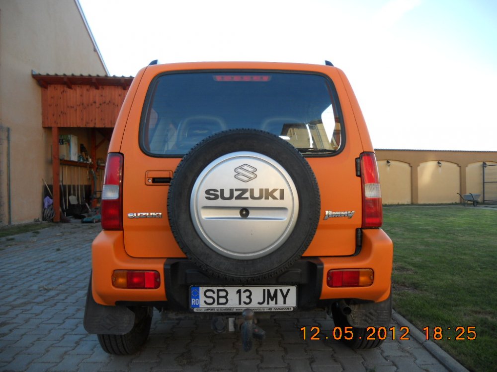

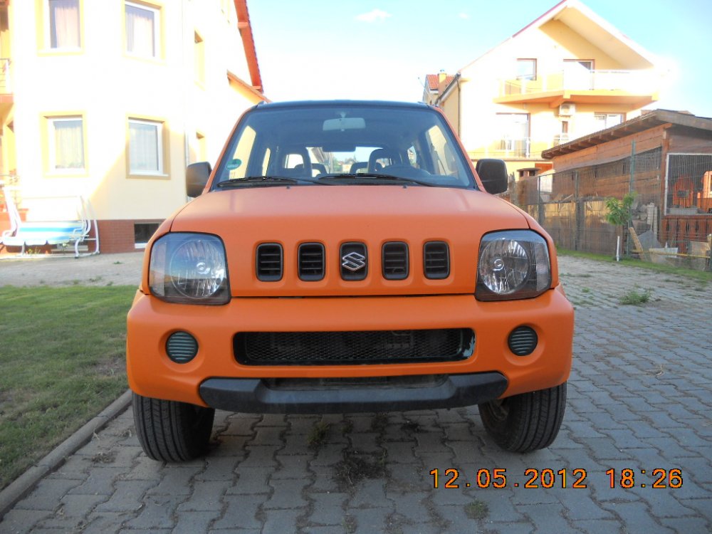

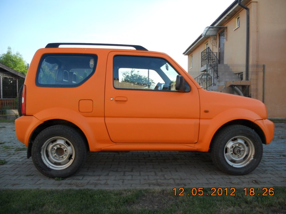

Am terminat si cu schimbarea culorii, inclusiv la RAR, asa arata agregatul inainte de modificari :
DSCN0955.thumb.JPG.0d3af1f58f667a06a2e336a4d1e321da.JPGDSCN0953.thumb.JPG.8cb12bca8b9975087cc466cc3087c11f.JPGDSCN0954.thumb.JPG.bf7070e53596148eeeef22e5b8f05e13.JPGDSCN0952.thumb.JPG.1946bd643d60c2f78f315b4343a8f482.JPG
Saptamana viitoare intra la modificat, pentru inceput kit-ul de suspensie de 10cm, atasez si o poza :
O sa mai postez poze cu lucrarea.
