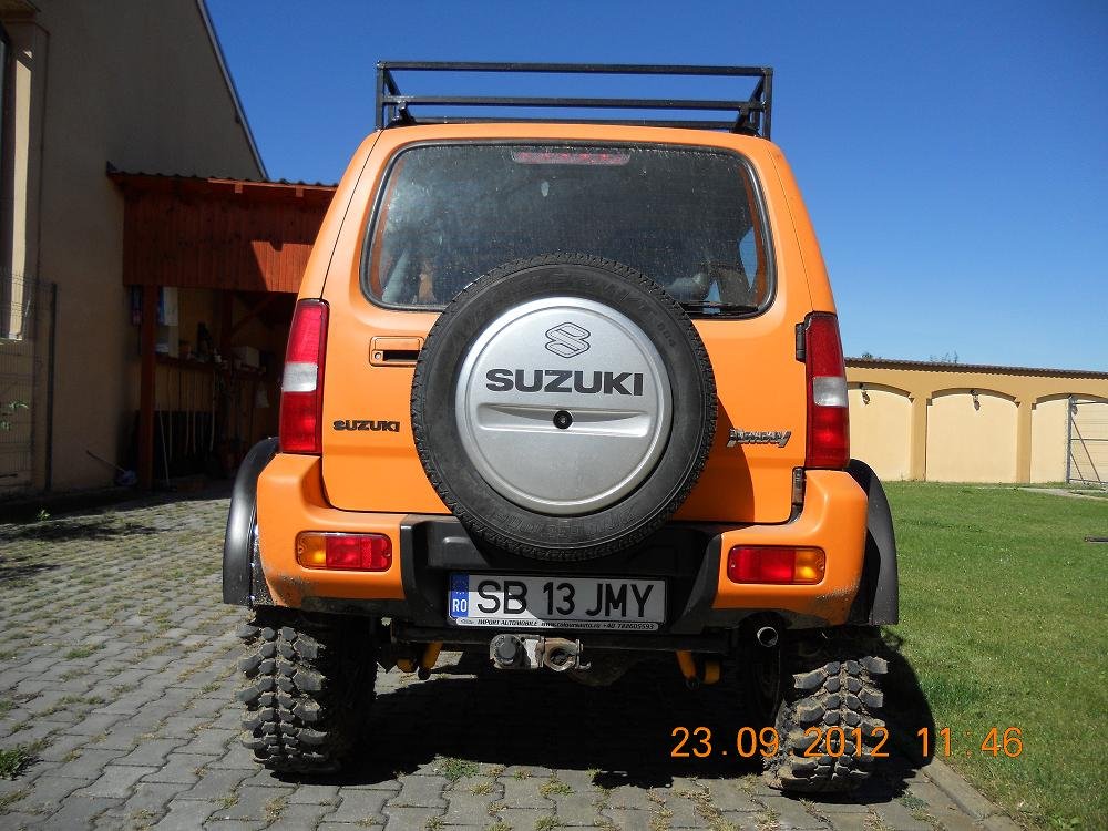

dorin4x4 Posted September 22, 2012 Author Share Posted September 22, 2012 (edited) Re: Noul meu agregat '' Jimy '' Multumesc pt. felicitari ! Azi am iesit la o mica noroiala dupa ploaia din ultimele zile, am urcat o panta de vreun km la o inclinatie aproximata de mine la 35 grade, agregatul s-a comportat exemplar, pe low am urcat cu viteza 2 fara nici un stres. Cu reductia de 24% si cu rotile de 31 pot sa zic ca trage mai bine decat cu reductia si rotile stok Pt. a nu mai atinge in aripi a trebuit sa dau jos si distantierele de 3cm/roata. Atasez si neste poze de azi. @ EKO, daca la reductorul de SJ410 in low ai 86% duce orice roti care le poti pune pe Jimilika al tau. Edited September 24, 2012 by dorin4x4 Link to comment Share on other sites More sharing options...
LorDeko Posted September 22, 2012 Share Posted September 22, 2012 Re: Noul meu agregat '' Jimy '' E reductoru stock de SJ410. ala cu 2.56. Vreau sa fac rost de niste simexuri originale pe 31" sa fac niste teste. Daca urca niste pante "speciale" atunci ii dau drumul la treaba Link to comment Share on other sites More sharing options...

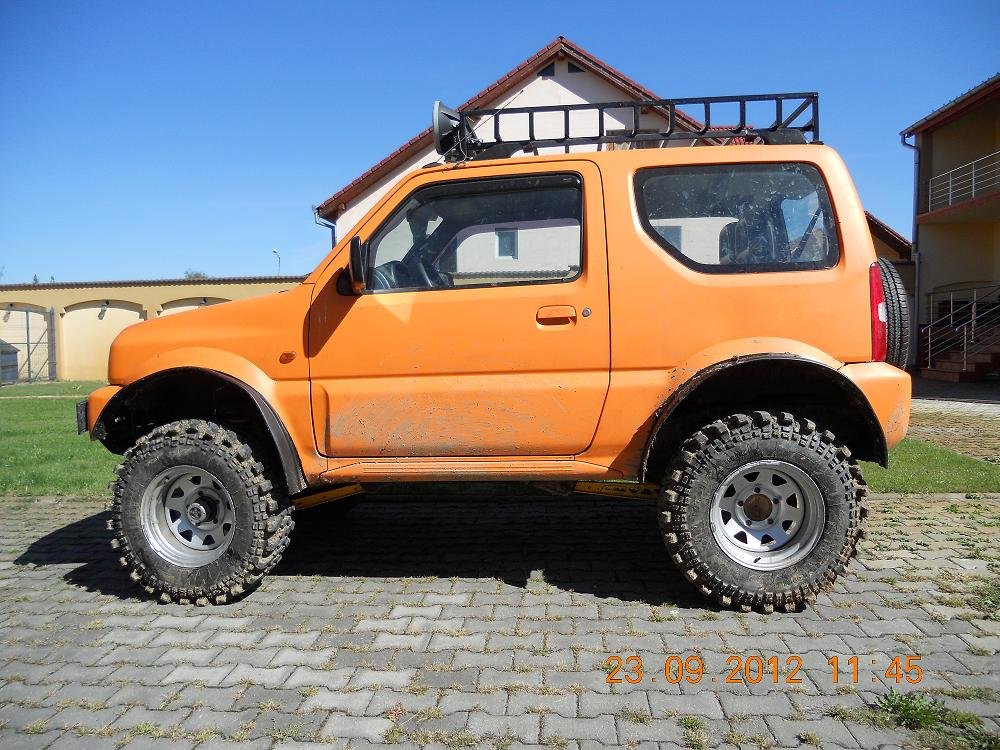

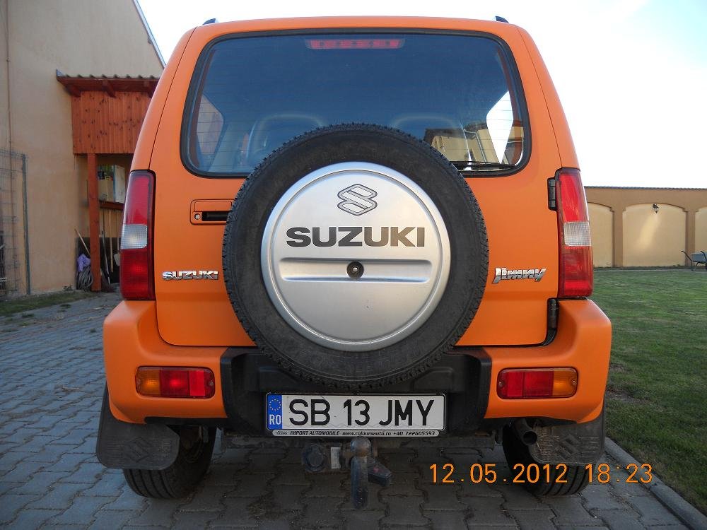

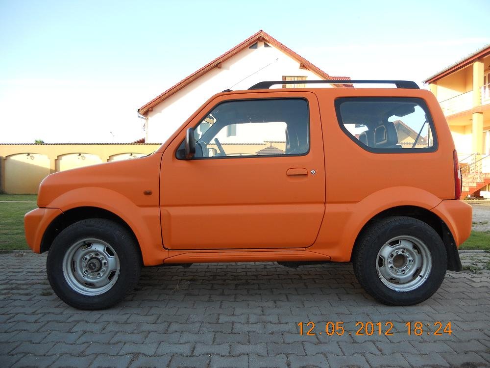

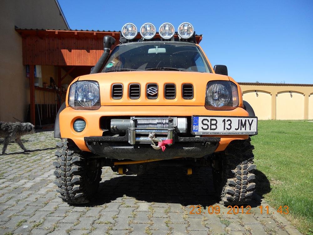

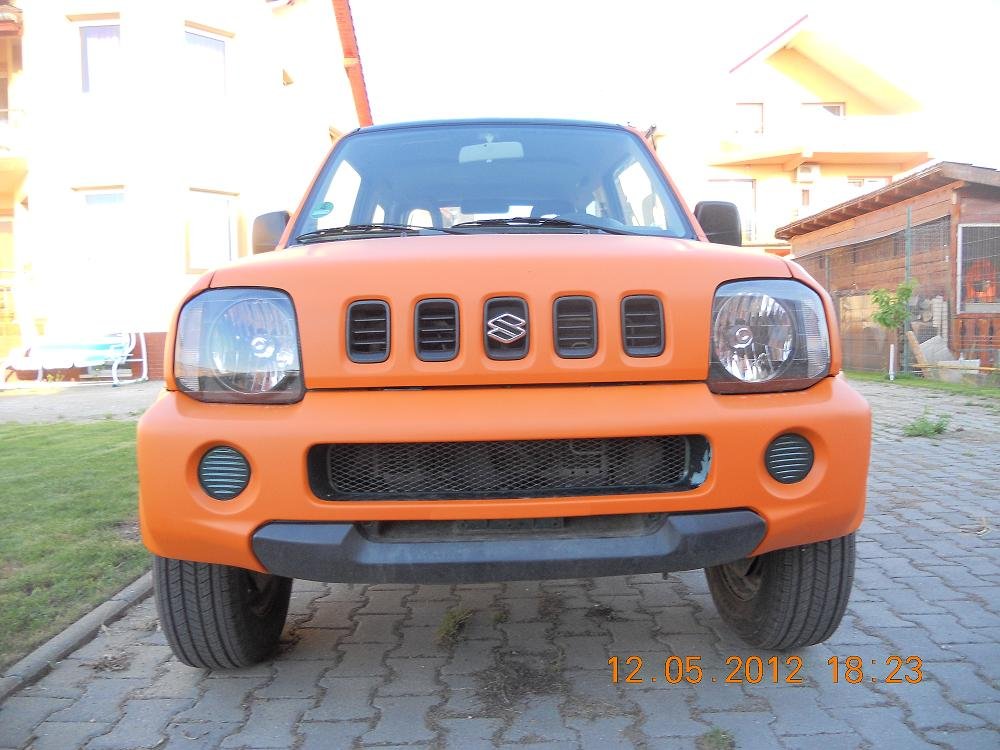

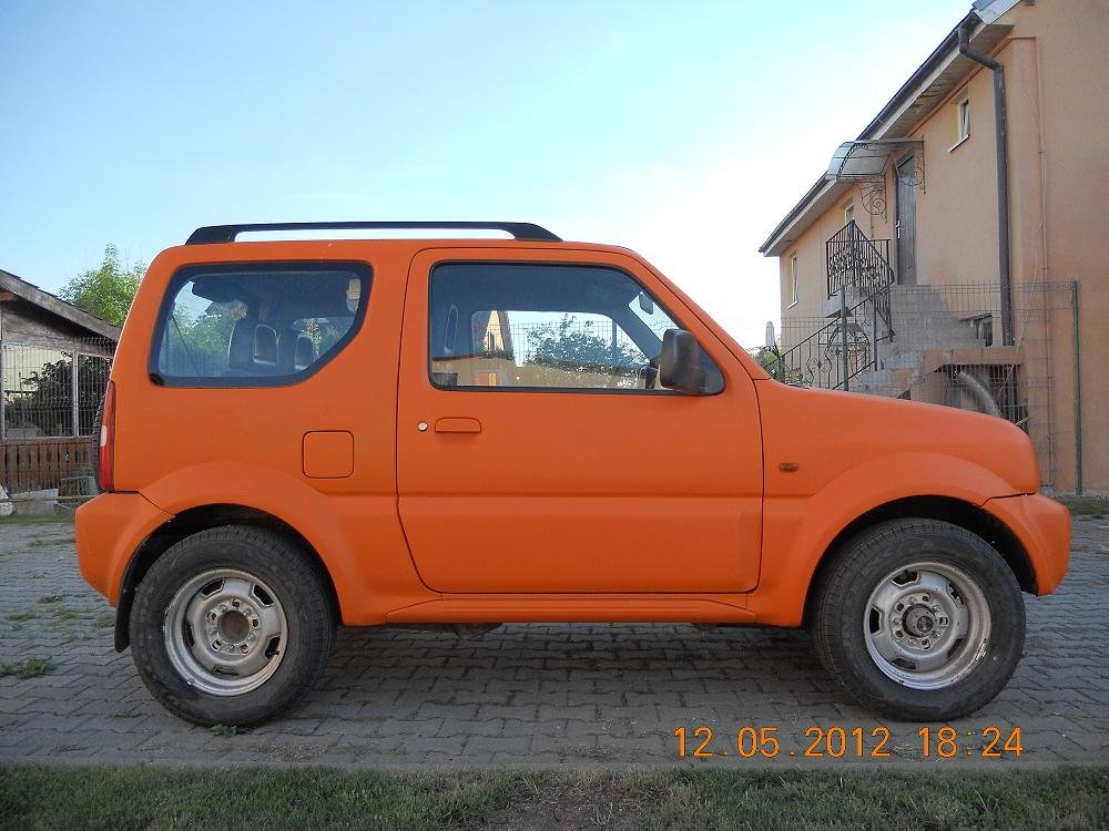

dorin4x4 Posted September 23, 2012 Author Share Posted September 23, 2012 Re: Noul meu agregat '' Jimy '' Ca sa faci teste cu roti de 31 trebuie ceva modificari, pe langa inaltarea suspensiei, mai ai destul de mult de lucru la aripi, pt. comparatie atasez poze cu masina inainte si dupa modificare Acum, la modificarile efectuate si fara flanse distantiere nu mai atinge nicaieri. Eu recomand rotile de 31, ramane sa vad in timp cum rezista restul de componente la solicitarile actuale, ma refer la planetare, cardane si ansamblul disc/placa ambreiaj. Link to comment Share on other sites More sharing options...
