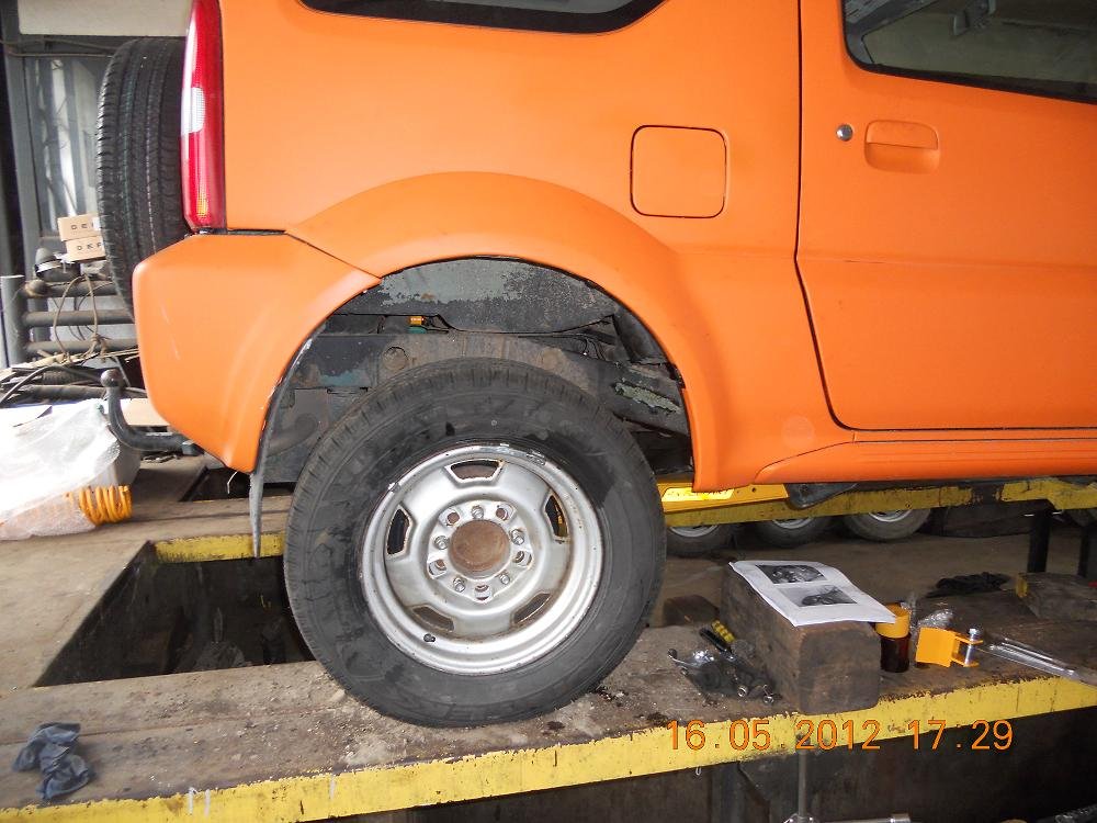

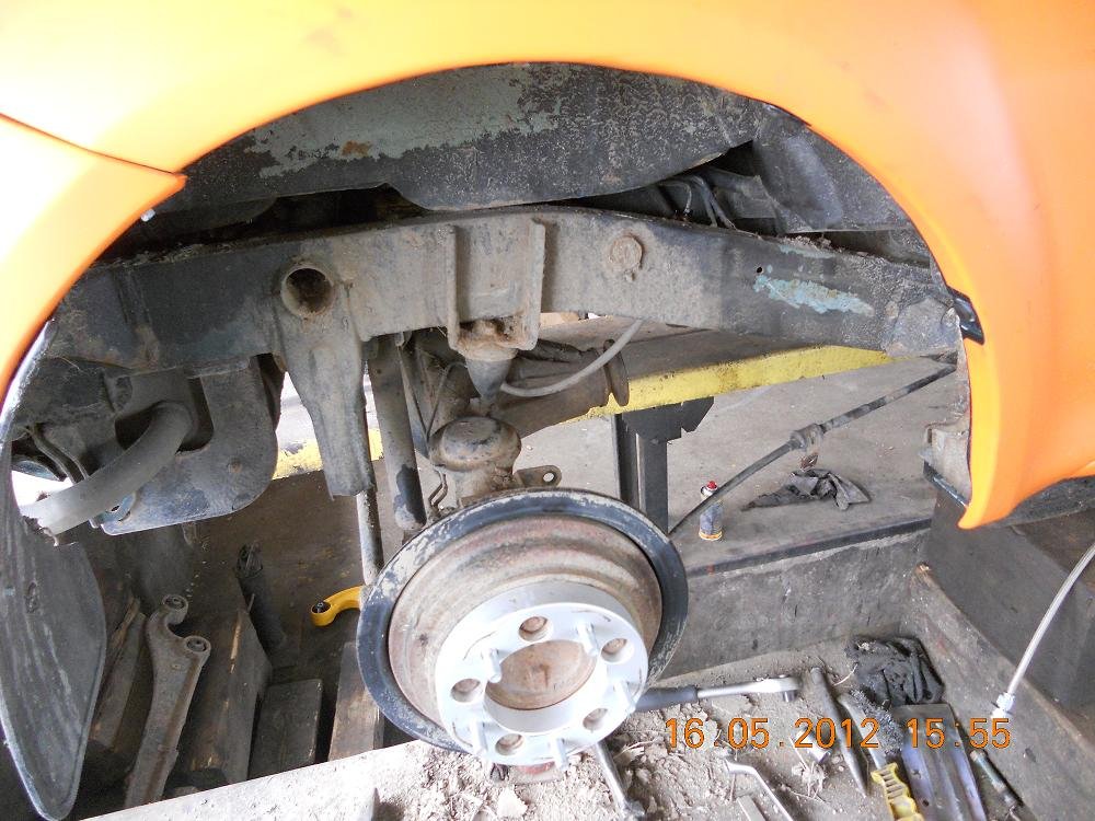

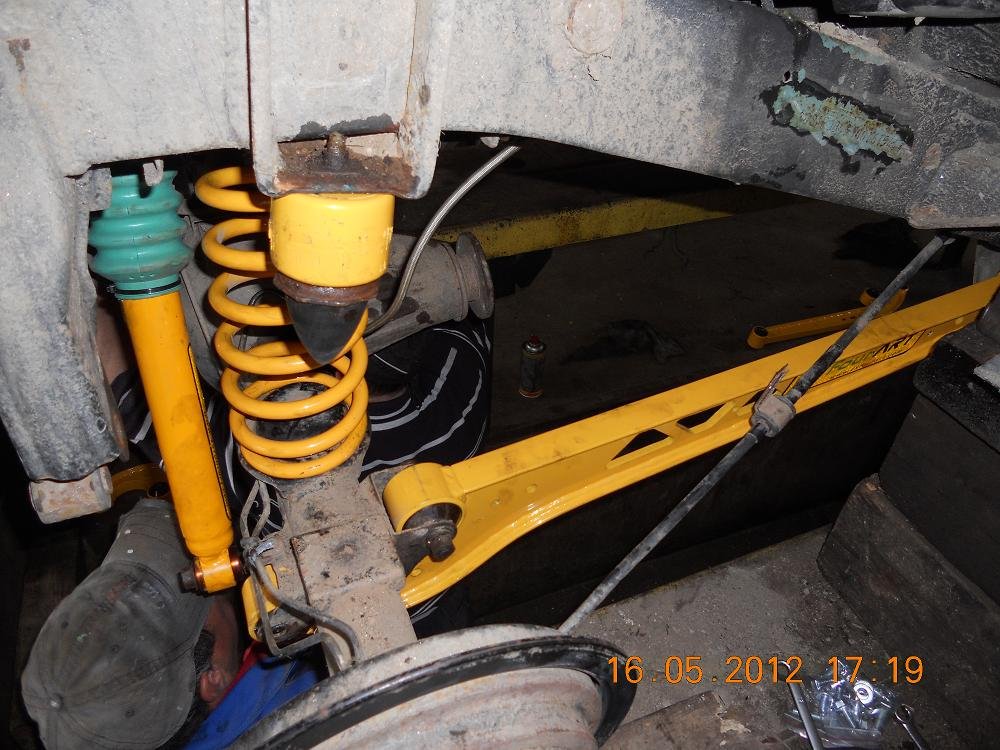

dorin4x4 Posted May 16, 2012 Author Share Posted May 16, 2012 Re: Noul meu agregat '' Jimy '' Abia astazi am reusit sa ne apucam de masina. :banana Pana la sfarsitul programului am reusit sa schimbam furtunul de frana spate si pe partea dreapta spate bratul, arcul si telescopul, atasez poze : Cam asta se vede doar cu partea dreapta schimbata : Maine mergem mai departe, o sa revin cu poze Link to comment Share on other sites More sharing options...

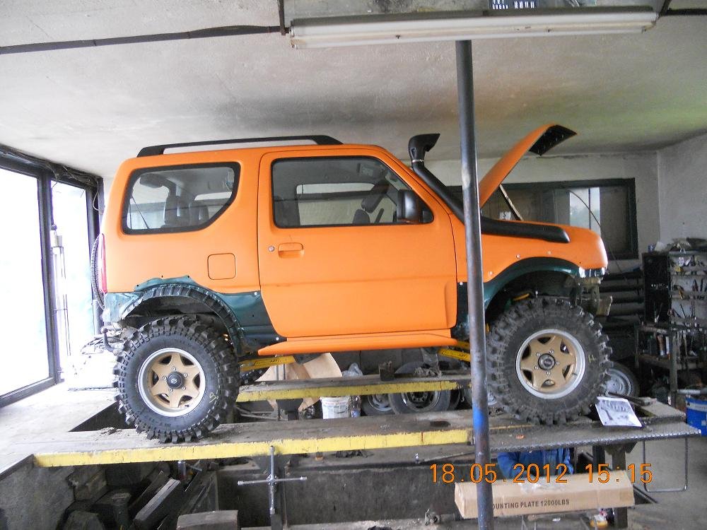

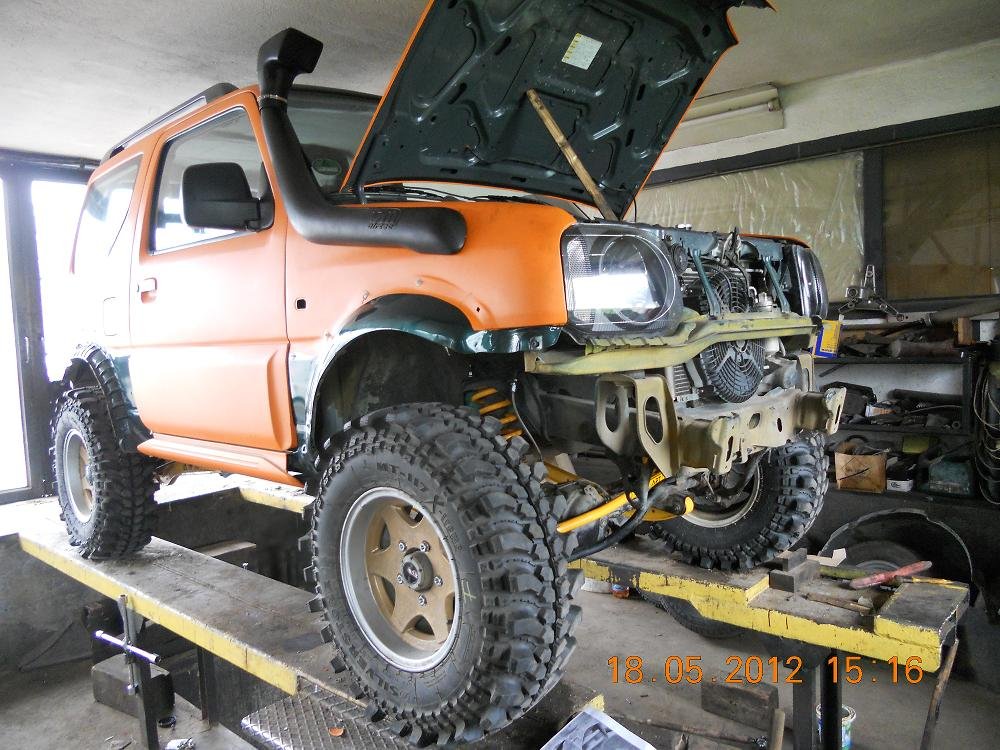

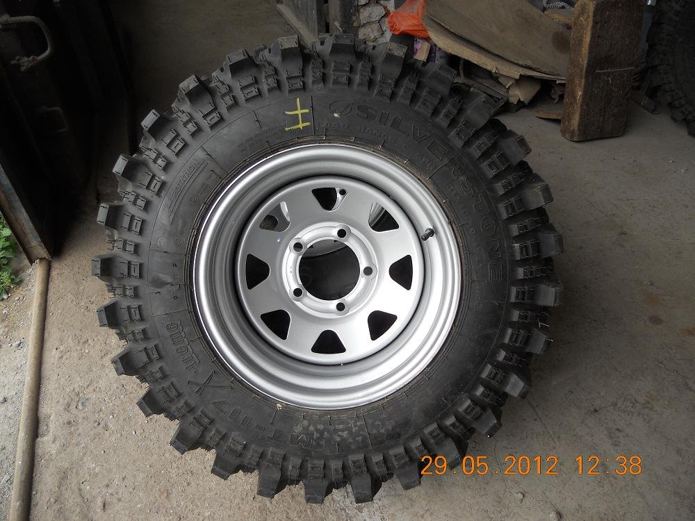

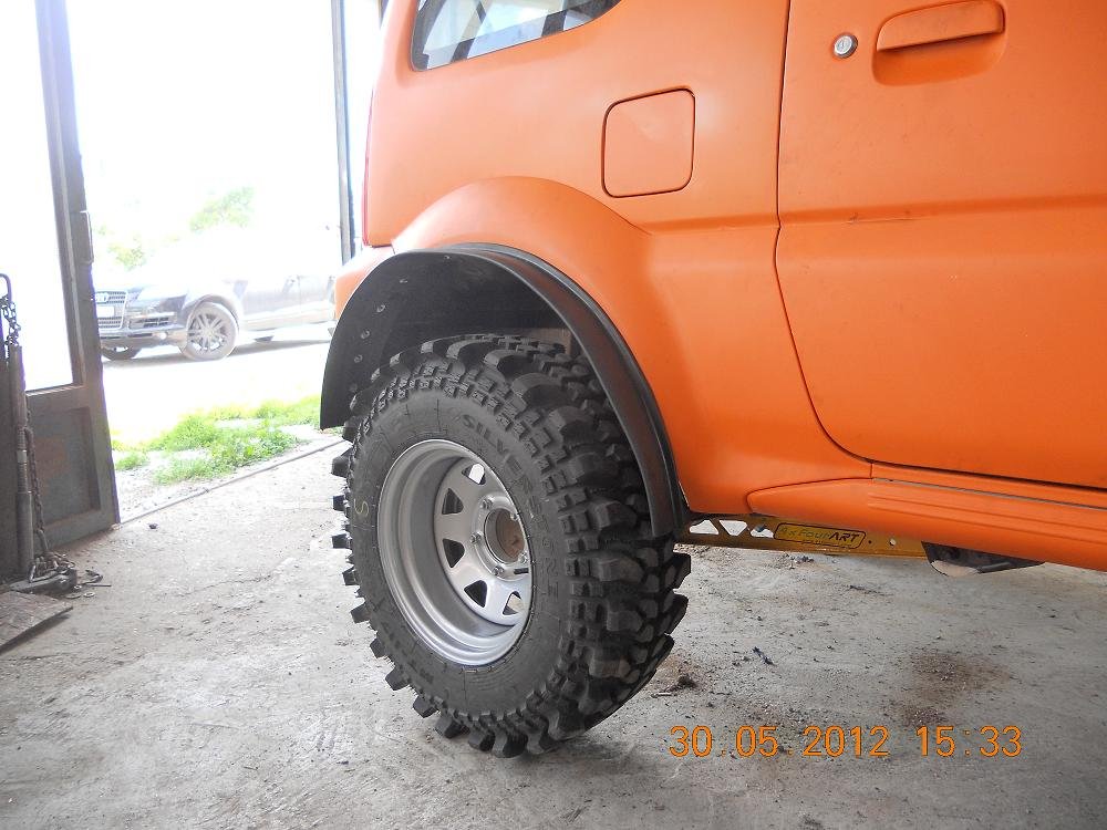

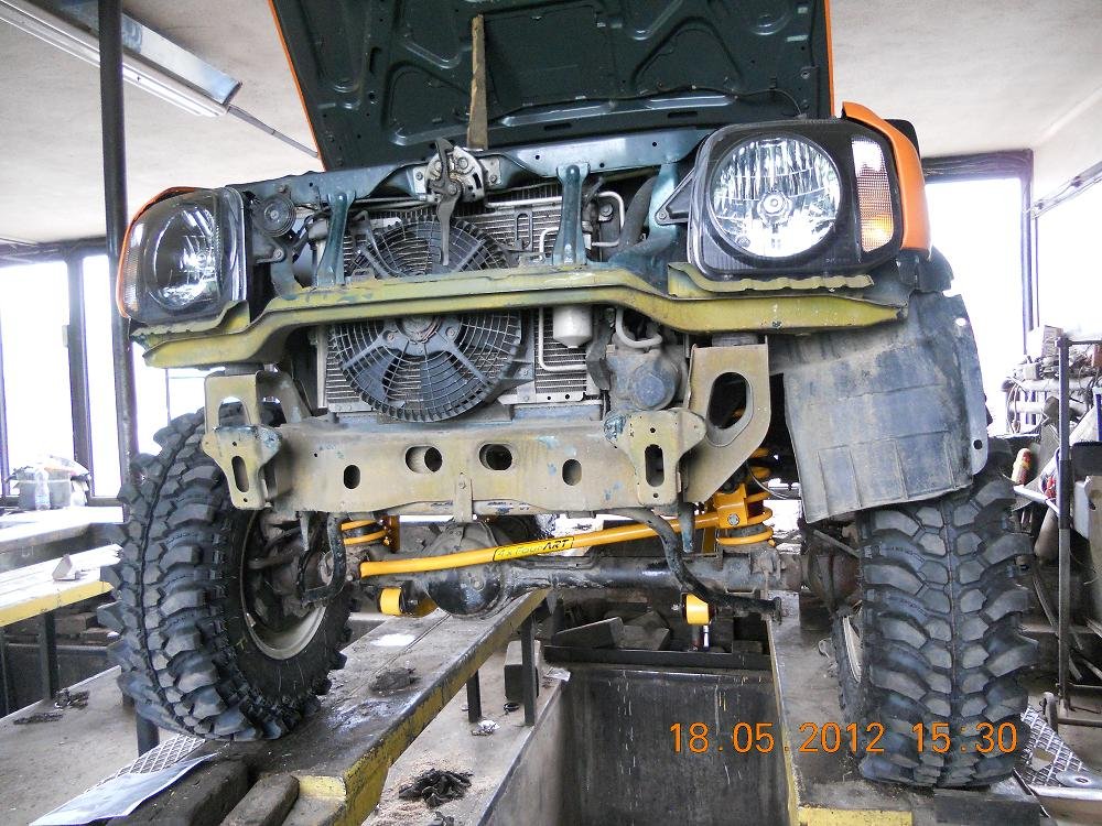

dorin4x4 Posted May 18, 2012 Author Share Posted May 18, 2012 (edited) Re: Noul meu agregat '' Jimy '' Saptama asta am rezolvat cu suspensia si snorkel-ul, am pus si rotile de 31, mai trebuie facute ceva modificari pe la aripi, .... Atasez si ceva poze ... Edited May 18, 2012 by dorin4x4 Link to comment Share on other sites More sharing options...
Kingy Posted May 18, 2012 Share Posted May 18, 2012 Re: Noul meu agregat '' Jimy '' Ohoo, dar stiu ca nu te joci deloc. Merge treaba vad. Nu ti-e frica de atingerea rotilor de caroserie cand o sa flexeze? Nu-s cam mari? Link to comment Share on other sites More sharing options...
dorin4x4 Posted May 18, 2012 Author Share Posted May 18, 2012 (edited) Re: Noul meu agregat '' Jimy '' Merge .. cam incet din punctul meu de vedere, dar ... Dupa cum vede ochiul meu, mai trebuie sa coafez cu flexu' aripile ca sa nu atinga, o sa pun poze cu modificarile facute ... Ohoo, dar stiu ca nu te joci deloc. Merge treaba vad. Nu ti-e frica de atingerea rotilor de caroserie cand o sa flexeze? Nu-s cam mari? Edited May 18, 2012 by dorin4x4 Link to comment Share on other sites More sharing options...

Vili Posted May 21, 2012 Share Posted May 21, 2012 (edited) Re: Noul meu agregat '' Jimy '' S-a facut mai mare, dar mai voinic daca umbla la cutia de transfer. Cu rotile de 31" o sa simti o lipsa de putere destul de mare. Una din solutii, si cea mai la indemana este sa schimbi rapoartele in cutia de transfer, sau sa treci la una de Samy, cu rapoarte schimbate. Daca nu faci treaba asta, si te dai prin paduri, o sa schimbi pe banda rulanta ambreiajul. O sa ai probleme la fiecare rampa, indiferent daca cobori sau urci. Frana de motor aproape inexistenta. O alta problema care vine cu rotile mari, este planetara. Mult succes, Jimny este o masina cu potential. Este bine sa investesti in aspect, dar mai importanta este partea mecanica si siguranta. Edited May 21, 2012 by Vili Link to comment Share on other sites More sharing options...

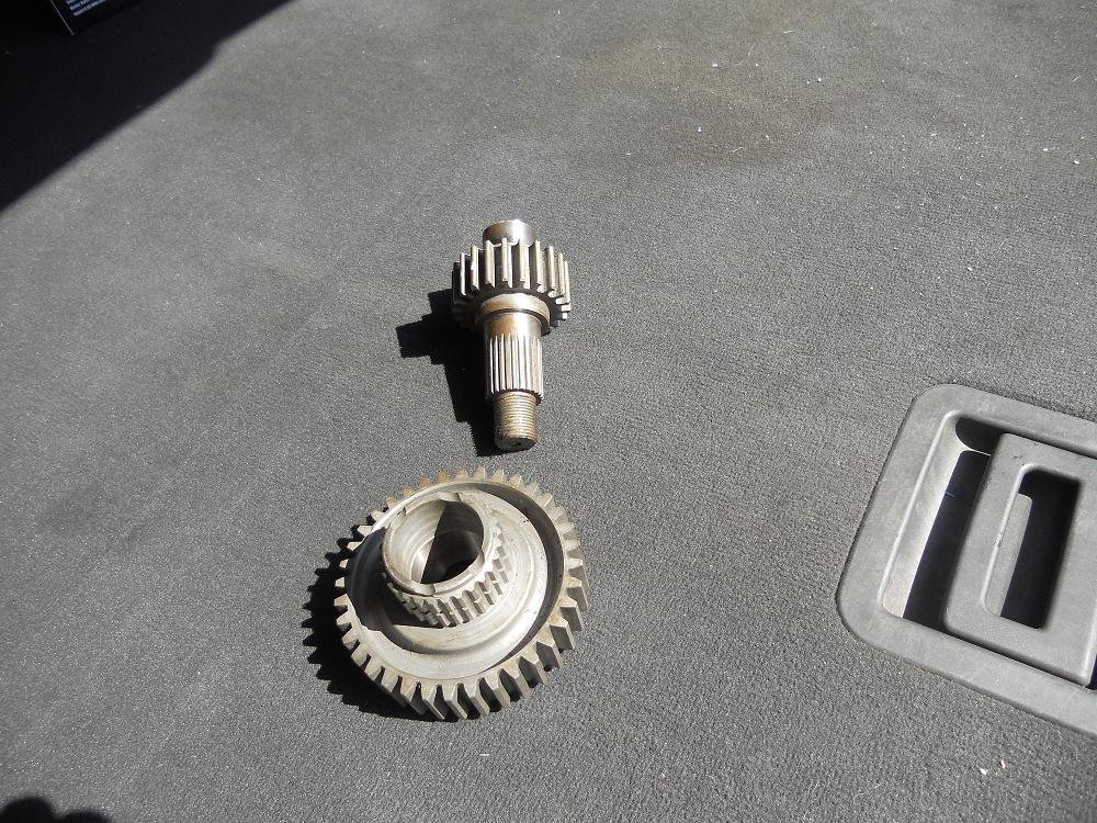

dorin4x4 Posted May 22, 2012 Author Share Posted May 22, 2012 (edited) Re: Noul meu agregat '' Jimy '' Multumesc de aprecieri :wink: Am uitat sa mentionez, inca de saptamana trecuta am montat neste pinioane in reductor pt rotile de 31, deci este si voinic :banana Despre planetarele stock am inteles ca nu o sa ma tina mult, cand ma vor lasa voi pune planetare HD :ang2 Edited May 22, 2012 by dorin4x4 Link to comment Share on other sites More sharing options...
Kibitz Posted May 22, 2012 Share Posted May 22, 2012 (edited) Re: Noul meu agregat '' Jimy '' Ah, ce mi-ar place si mie sa merg atat de indarjit intr-o directie clara, ca tine... Felicitari! Se cunoaste omu' hotarat. Ce raport au pinioanele? Cat au costat si cat a costat operatia de schimbare a lor? Multumesc, :h5 Sorin Edited May 22, 2012 by Kibitz aka v1tara aka Sorin (__\≡≡≡$≡≡≡/__) Vitara 1.6 16v [__]\≡≡≡\≡Ө≡/≡≡≡/__] Patrol Y61 2.8 Link to comment Share on other sites More sharing options...

dorin4x4 Posted May 24, 2012 Author Share Posted May 24, 2012 (edited) Re: Noul meu agregat '' Jimy '' Multumesc de felicitari, hotarare este, dar vorba lui Edy, nu ajunge numai atat .... Pinioanele sunt copii facute la Cugir dupa un set de pinioane cumparate de la Zanfi, au costat 1200 lei/set, este un set disponibil la vanzare ( s-au mai facut mici rectificari la montaj ) , nu stiu raportul si nu pot sa spun cat costa montajul, toata lucrarea fiind facuta la pachet. Ah, ce mi-ar place si mie sa merg atat de indarjit intr-o directie clara, ca tine... Felicitari! Se cunoaste omu' hotarat. Ce raport au pinioanele? Cat au costat si cat a costat operatia de schimbare a lor? Multumesc, :h5 Sorin Edited May 24, 2012 by dorin4x4 Link to comment Share on other sites More sharing options...

unde Posted May 25, 2012 Share Posted May 25, 2012 Re: Noul meu agregat '' Jimy '' Pinioanele sunt copii facute la Cugir dupa un set de pinioane cumparate de la Zanfi, au costat 1200 lei/set, este un set disponibil la vanzare ( s-au mai facut mici rectificari la montaj ) Te rog da mai multe detalii despre pinioanele alea. Afecteaza Hi/Lo sau doar Lo? Ce anume rectificari s-au facut? Suzuki Jimny 1.3i 2004 "There is nothing wrong with the planet... people are f*cked" - George Carlin Saving the planet Link to comment Share on other sites More sharing options...

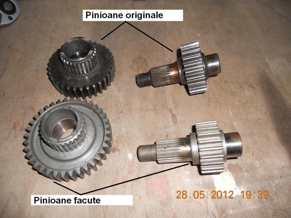

Vili Posted May 26, 2012 Share Posted May 26, 2012 Re: Noul meu agregat '' Jimy '' Asa cum apar in poze, acelea se monteaza in cutia de transfer originala Jimny, si au o reductie de 24% si in Hi si in Low. Hi 1,63: 1, Low 2,65: 1. Din ce am mai citit despre aceasta rezolvare, transmisia pe lant din CT a lui Jimny are de suferit dupa montarea acestei reductii, si pentru a trece la o rezolvare HD, este costisitor. De acea este mai recomandat CT de pe Sami , unde posibilitatile de reductie sunt mai multe. Cea mai mica este aproximativ 12% in Hi si 86% in Low. Poti ajunge pana la 20% cu 194%. Avantaj ar fi, ca in Hi nu pierzi asa mult din viteza dar te ajuta in cazul rotilor mai mari, dar castigi foarte multa putere in low. Link to comment Share on other sites More sharing options...

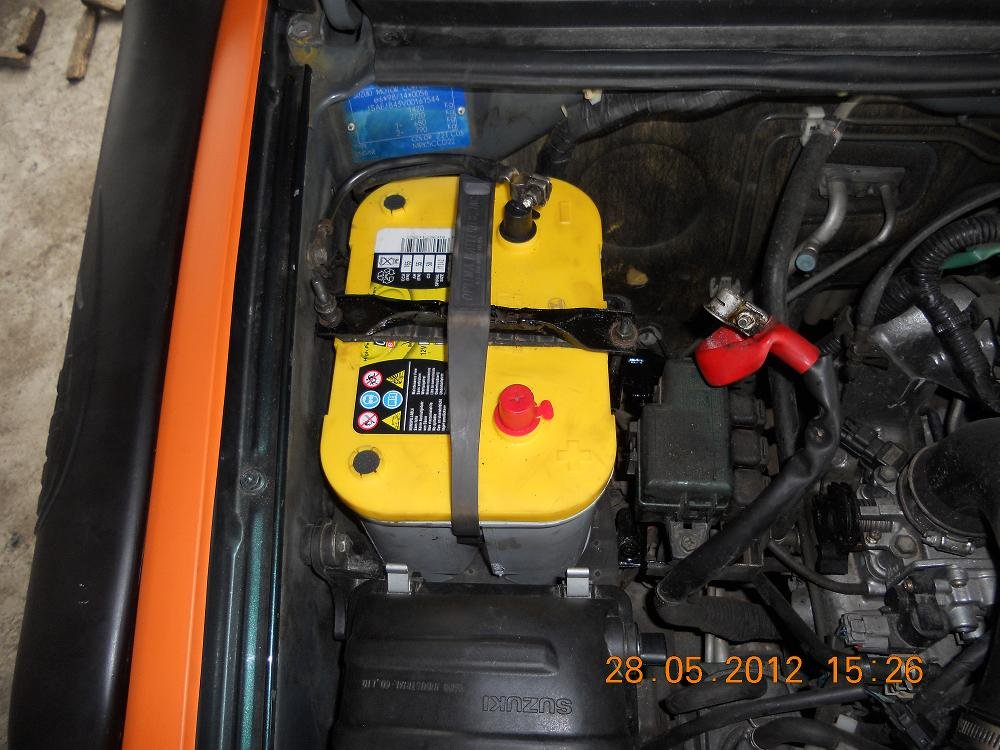

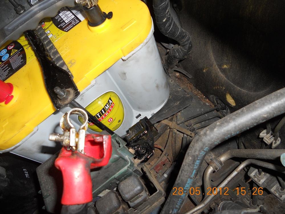

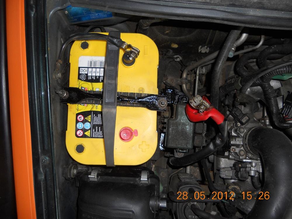

dorin4x4 Posted May 28, 2012 Author Share Posted May 28, 2012 (edited) Re: Noul meu agregat '' Jimy '' Referitor la pinioanele schimbate in reductor o sa fac poze si o sa revin cu detalii. Astazi s-a montat bateria Optima de 55A pe al meu agregat, destul de simplu, s-a modificat suportul vechi, in sensul ca s-a indoit laterala dinspre motor, s-a modificat nus ce suport pt nus ce componenta care era prinsa de placa pe care statea bateria, s-a pus pe placa/suport o bucata de cauciuc si s-a montat bateria noua, nu am apucat sa fac poze inainte de montarea bateriei pe masina, atasez poze cu bateria montata. Pt cei interesati sunt bucuros sa dau orice alte detalii. Edited May 28, 2012 by dorin4x4 Link to comment Share on other sites More sharing options...
edy_M Posted May 28, 2012 Share Posted May 28, 2012 Re: Noul meu agregat '' Jimy '' Exact cum am spus si pe topicul "Schimbare baterie Jimny", simplu si ieftin (adica doar manopera, materiale=0). Super fain dorin! :club: :j [fulgu] Link to comment Share on other sites More sharing options...
dorin4x4 Posted May 28, 2012 Author Share Posted May 28, 2012 Re: Noul meu agregat '' Jimy '' Pt. detaliere poze cu pinioanele originale si cele facute/modificate Fiind montate in reductor afecteaza in aceeasi masura si HI si LO, nu stiu exact in ce procent, posibil 24% cum a spus colegul Vili, dar stiu ca duce foarte bine rotile de 31 Referitor la rectificarile facute, in poza de mai jos, la dantura din chenar s-au facut ceva modificari, nu stiu ce, dar functioneaza perfect, fara zgomote etc Te rog da mai multe detalii despre pinioanele alea. Afecteaza Hi/Lo sau doar Lo? Ce anume rectificari s-au facut? Link to comment Share on other sites More sharing options...
unde Posted May 29, 2012 Share Posted May 29, 2012 Re: Noul meu agregat '' Jimy '' Pt cei interesati sunt bucuros sa dau orice alte detalii. Ma intereseaza codul bateriei. Suzuki Jimny 1.3i 2004 "There is nothing wrong with the planet... people are f*cked" - George Carlin Saving the planet Link to comment Share on other sites More sharing options...
dorin4x4 Posted May 29, 2012 Author Share Posted May 29, 2012 Re: Noul meu agregat '' Jimy '' Optima Yellow Top YT S 4,2, 12V/55A La pag. 2 a topicului ai poza si mai multe detalii. Ma intereseaza codul bateriei. Link to comment Share on other sites More sharing options...

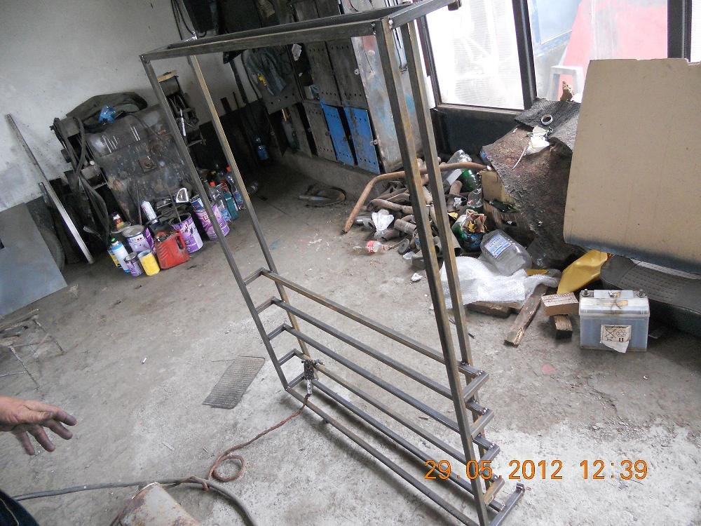

dorin4x4 Posted May 30, 2012 Author Share Posted May 30, 2012 (edited) Re: Noul meu agregat '' Jimy '' Agregatul meu a mai primit 4 proiectoare Hella Rallye 3003, care vor fi montate pe un portbagaj care momentan este in constructie, din teava patrata de 20x20x2 mm, de asemenea am inlocuit jantele de aliaj Borbet 7J cu un set de jante noi de tabla Dotz Dakar 8J, atasez ceva poze .. Edited May 30, 2012 by dorin4x4 Link to comment Share on other sites More sharing options...
edy_M Posted May 30, 2012 Share Posted May 30, 2012 Re: Noul meu agregat '' Jimy '' Mai da mandra mai este cu rotile astea, ca o blonda cu tate mari :top, iar cu proiectoarele alea ca si cum i-ai pune la blonda si un colier cu diamante la gat! :y. Cat au costat jantele? Portbagajul il fixezi pe lateral in prinderile originale ale barilor laterale de pe plafon, sau ii faci alte prinderi?! :club: :j [fulgu] Link to comment Share on other sites More sharing options...
dorin4x4 Posted May 30, 2012 Author Share Posted May 30, 2012 Re: Noul meu agregat '' Jimy '' Tate, tate, mari, dar sa vezi ce buci are :fr2, dar nu avem voie sa vorbim de buci pe aici :ha Jantele au costat in jur de 80 Euro/buc. :cn Portbagajul are dim aprox. 141x100 cm, in cele 4 colturi s-a facut cate un picior de sprijin care va sta pe caroserie la capetele barelor de pe portbagaj, portbagalui este pozitionat intre aceste bare, la nivelul acestora, voi pune poze detaliate si cu modul de prindere, in total teava patrata a costat in jur de 130 lei. Link to comment Share on other sites More sharing options...
VAXXi Posted May 30, 2012 Share Posted May 30, 2012 Re: Noul meu agregat '' Jimy '' Arata foarte bine, felicitari. Cat de greu au fost de realizat picioarele portbagajului ? vreau si eu sa fac acelasi lucru, un roofrack cu prindere pe suruburile din plafon, da' m-a cam descurajat curbura aia asimetrica a capetelor de plastic care tin barele originale de portbagaj (nu stiu cat de bine poate fi reprodusa in metal). Suzuki Jimny 1.3 DOHC JLX 2007 = ProComp +2", body +1", flanşe, amortizor OME, scut, snorkel, BFG A/T 215/75R15, CB, StP, folie, xenon. Daewoo Espero 1.8 CD SOHC 1995 = aşteaptă anul 2027. Link to comment Share on other sites More sharing options...
dorin4x4 Posted May 30, 2012 Author Share Posted May 30, 2012 (edited) Re: Noul meu agregat '' Jimy '' Barele de pe portbagaj raman, de ele fixez portbagajul pe plafon, daca te uiti la poze vezi in colturi picioare portbagajului, o sa revin cu poze mai detaliate cand va fi finalizat. E usor si ieftin de facut, nu trebuie sa te descurajezi, un lacatus bun, cu rabdare si un sudor, dupa ce o sa vezi pozele o sa intelegi mai bine modul de prindere. Arata foarte bine, felicitari. Cat de greu au fost de realizat picioarele portbagajului ? vreau si eu sa fac acelasi lucru, un roofrack cu prindere pe suruburile din plafon, da' m-a cam descurajat curbura aia asimetrica a capetelor de plastic care tin barele originale de portbagaj (nu stiu cat de bine poate fi reprodusa in metal). Edited May 30, 2012 by dorin4x4 Link to comment Share on other sites More sharing options...
