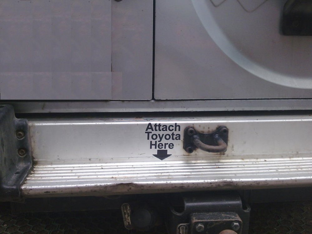

de prinderea care o sa o pun in poza se pot tracta alte masini? care este scopul acesteia?
rezista spre exemplu pentru a scoate cu span alt tot teren impotmolit?

Eu m-am folosit de ea, sa leg o sufa sa ma traga afara din noroi..........Pentru situatii urgente e ok dar nu sa tractezi masini Non stop, pentru aia ai carligul, daca ai.

Da bre Ursule dar a matale se refera la cuiul de tractare ...nu la ochetul ala ...ochetul ala e ptr treburi serioase ... :ha:
Ochetul ala are prindere in sasiu deci e destul de tapan. Am tras odata un TIR cu vreo 22 de tone de marfa in el agatand cinetica de ochetele ala ...deci ...e posibil sa reziste, sau nu! ...:wink:
Re: Masina mea : Nissan Patrol Y61 2.8, LWB
Am testat ochetele ala pe o Vitara si pe un Mercedes Sprinter...fara emotii. Dar nu mi-as face un obicei din asta...dauneaza ambreiajului :)

Chiar daca pare a rezista eroic , nu as abuza ( desi stiu unii mai rapizi in bocanc decat in gandire care l-au testat incredibil de nesanatos , cu socuri extreme la recuperare ) .
Pot sa va arat unul sifonat , dar ( totusi ) nu rupt .
Daca este in stare perfecta de ,,sanatate" la forta la care cedeaza oketul , traversa carligului si nu numai s au deformat de mult !:c1

Eu am pe y61 pe spate urmatoarele: ochetul din poza de mai sus , urechi care pleaca din ambele parti (dr.; stg) din sasiu, carlig remorcare. La R20 am doar urechile din sasiu deci cand a trebuit sa recuperez ceva le-am folosit pe acestea. Acum la y61 as avea 3 optiuni :wink:, care este totusi de prima intentie din cele 3?

La aplicatii usoare - ochetul de pe bara .
La ancorarea pe platforma - urechile de pe sasiu ( cele mai nepotrivite pentru remorcare sau trageri serioase ) .
Pentru aplicatii 'sportive' - piese de tractare dedicate , prinse pe capetele sasiului , in zonele special destinate de fabrica ( gaurile de montare carlig de remorcare ) .
