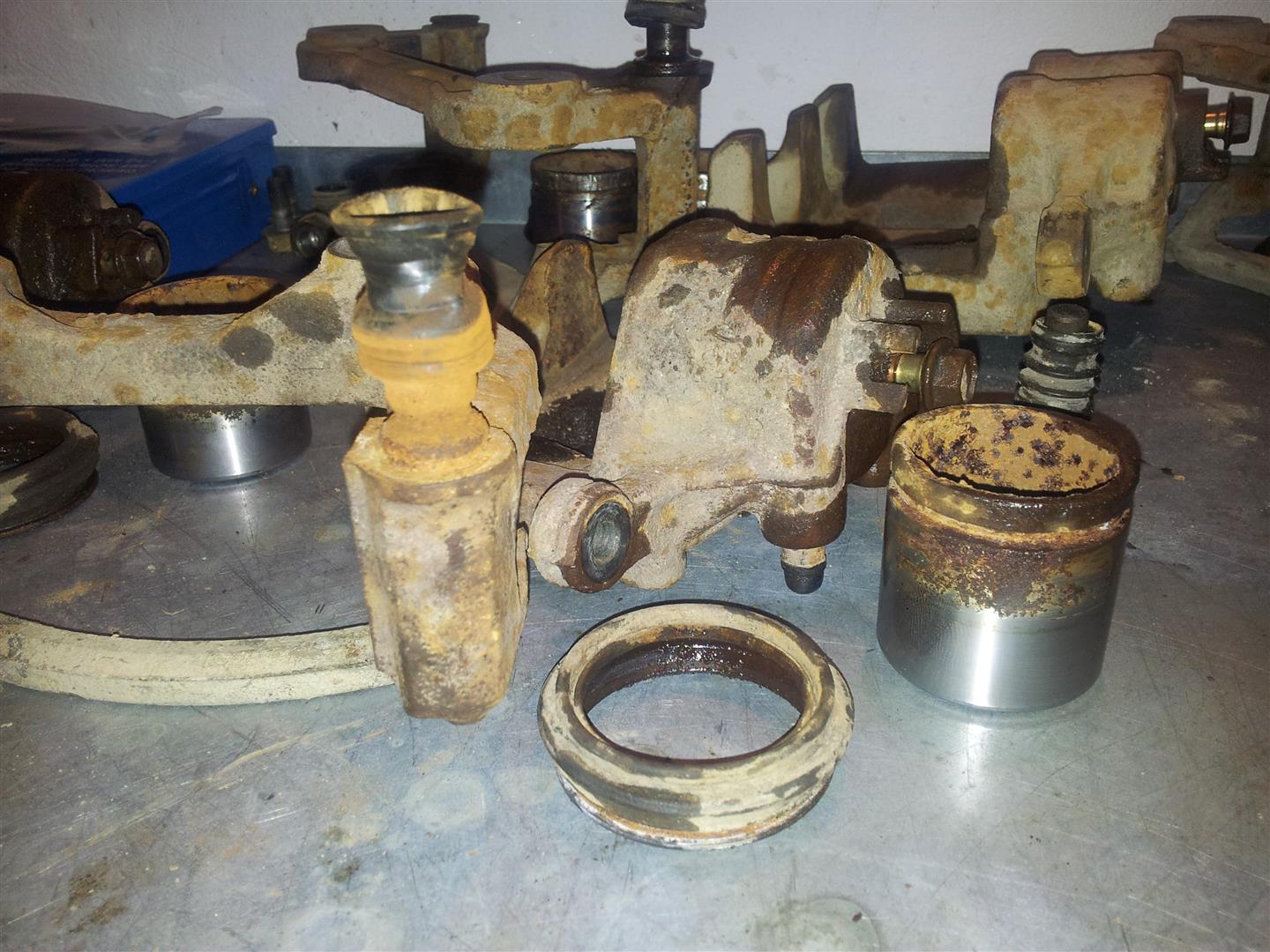

de ceva timp mi se incalzesete foarte tare roata stanga spate ( dreapta nu ) , am dat jos roata , am verificat pistonul e ok , bolturile se invart usor si se pot scoate fara probleme (aveau inca vaselina si am mai bagat ), garniturile nu sunt rupte/sparte. Aparent totul e perfect. Ce poate provoca incalzirea?

Re: Masina mea : Nissan Patrol Y61 2.8, LWB
in general se incalzeste daca nu se retrage sufficient de mult pistonul si implicit placuta de pe disc si freaca generand caldura
ca sa poti rezolva problema va trebui sa desfaci sa vezi ce e acolo
-recomand inaintea desfacerii sa iti iei un kit de garnituri
-de recomandat ar fi si o schimbare de pistonase daca nu e schimbat niciodata
-uneori poate fi vorba si de furtunul care face legatura cu etrierul
-uneori poate fi una din culisante stramba
-uneori poate fi vaselina folosita care se intareste sau se spala
-desigur si lichidul dar putin probabil daca in rest functioneaza cum trebuie celelalte frane si nu curg
la tine parerea mea e ca e vorba de pistonasul si garniture de pe el :)
plus protectia de pistonas

Eu am facut o revizie foarte recent, schimbat toate 6 pistonasele + garniturile interioare + "burdufurile" aferente... avand in vedere varsta...merita arunca un ochi pe acolo...Si daca tot umbli...vezi si furtunasele ... eu sunt patit (furtunul dintre pompa si cilindru receptor ambreiaj, acelasi furtun cu cel de frana).

Posibile cauze ale incingerii rotii spate:
1.frane - piston gripat sau culisante strambe/ gripate, etrier pe partea de culisare deformat.
2.joc in rulment
3.janta nestransa corespunzator
4.planetara stramba
Cred ca nu e de gluma cu asta ptr ca intr-o zi roata respectiva va divorta de masina intr-un fel sau altul.
joc in rulment zero , culisanta negripata , garnituri bune. Ieri s-a mai pus vaselina la bolturi si acum astept sa am de mers ca sa vad daca mai face. Roata a fost bine stransa in suruburi, chiar dupa ce am dat piulitele jos, a trebuit lovita ca sa vina jos.
Cum ai verificat ca pistonasul e in regula?
Ai ridicat garnitura de praf si te-ai uitat?
Priveste cum aratau ale mele:
S-au enumerat deja posibilele cauze ale incalzirii rotii.
Ar mai fi rulment stricat, dar pe acela l-ai fi auzit, sper ca nu esti surd:ha:
daca cumva din vreo cauza involuntara de tine/voi :) nu poti schimba pistonasul, macar da-l afara
folosesti niste lana de otel deaia fina si slefuiesti pe exterior pistonasul da nu pe uscat tot timpul cu lichid de frana sa fie un fel de slefuire la umed
poti prelungi ceva viata pistonasului,dar neaparat curatat cu o surubelnita deaia electrica sau cu ce vrei tu canalul in care sta garniture in etrier aia cilindrica pt ca sub acea garniture se aduna mizerie, se face oxidare si se poate umfla garniture si aceasta va presa pe piston intepenind-ul
eu am facut asa si pot spune ca a mers dupa inca vreo 4 luni fara sa blocheze,dar le-am schimbat imediat ce am avut ocazia si nu am mai avut nevoie de masina cateva zile :)sufficient cat sa command,si sa vina piesele sa am tot ce trebuie sa fac lucrarea cap coada, cu furtunase si alte cele :)
NEAPARAT! trebuie sa desfaci etrierul sa scoti pistonasul si sa vezi ce e acolo si sigur vei gasi urme pe piston lafel ca pozelel lui Giorgel :):):)
