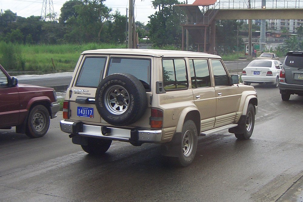

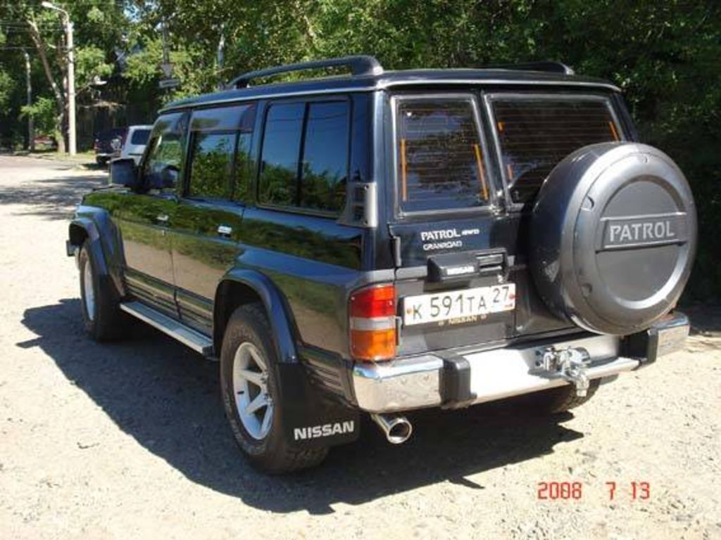

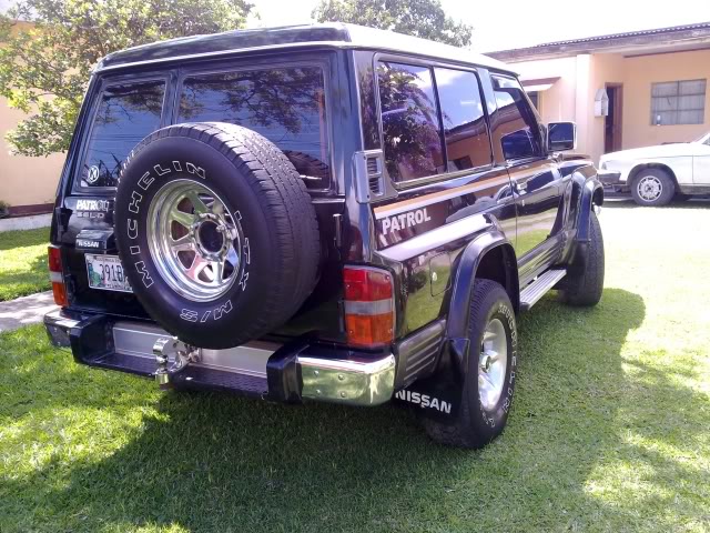

teo pes Postat Martie 7, 2014 Partajează Postat Martie 7, 2014 (editat) Re: Masina mea : Nissan Patrol Y61 2.8, LWB La aplicatii usoare - ochetul de pe bara . La ancorarea pe platforma - urechile de pe sasiu ( cele mai nepotrivite pentru remorcare sau trageri serioase ) . Pentru aplicatii 'sportive' - piese de tractare dedicate , prinse pe capetele sasiului , in zonele special destinate de fabrica ( gaurile de montare carlig de remorcare ) . ... ca sa fie bine sa nu fie rau ... Nu vreau sa fiu ,,gica contra " ai gasit asta stipulat in vreo recomandare a fabricantului?! Editat Martie 7, 2014 de Astral VREUN/VREO ... http://forum.club4x4.ro/showthread.php?50746-Dictionar&p=822865&viewfull=1#post822865 VIATA-I GREA DAR TRECE !!!:ypu Link spre comentariu Distribuie pe alte site-uri Alte opțiuni partajare...
cos Postat Martie 7, 2014 Partajează Postat Martie 7, 2014 (editat) Re: Masina mea : Nissan Patrol Y61 2.8, LWB Da , in manualul utilizatorului . Si mai mult decat atat , am tinut in mana mai multe bucati ( si le am pe raft ) . Bara din care e facut ochetul e de aprox 14 mm diametru , placa de baza e de aprox 4 mm , sudura e doar pe spate la majoritatea modelelor ( am vazut doar cateva sudate si pe fata - sau numai pe fata , nefiind demontate ) . Sudura poate fi ea oricat de responsabila ... sunt doar 4 mm . Si , am si unul sifonat , de la o tragere iresponsabila ... ... e doar parerea mea umila ... e posibil sa fie gresita , sunt doar un muritor ca toti ceilalti . Dar , unul care a mai aruncat cate un ochi si pe manual... Cel mai neconvenabil solicitate la tragerea orizontala axiala sunt urechile de pe spate , care se rabateaza instant pana la eventuala rupere daca se trage in lateral . Sunt ele de 5mm , dar sunt sudate de 2,2 mm ... Editat Martie 7, 2014 de cos ... sa fim corecti pana la capat ! Nu cere nimeni sa fii impecabil si un fel de varf de gama , doar corect e destul ! Link spre comentariu Distribuie pe alte site-uri Alte opțiuni partajare...
Irod Postat Martie 7, 2014 Autor Partajează Postat Martie 7, 2014 Re: Masina mea : Nissan Patrol Y61 2.8, LWB Panzer IV se pregateste usor de mentenanta: -schimbat distributie -ulei motor -f. ulei -f combustibil -poate si f. aer si f. polen -ceva simering la roata dr. fata ( curge uleiul din grup pe acolo) In paralel P II merge la geometrie pt. verificarea puntii spate ( a fost implicat azi intr-un eveniment rutier; masina care nu a acordat prioritate la lovit direct in roata stg. spate) Nissan Terrano R20 Panzer II BFG MT Nissan Patrol Y61 Panzer IV BFG MT Natura si aventura Link spre comentariu Distribuie pe alte site-uri Alte opțiuni partajare...
teo pes Postat Martie 7, 2014 Partajează Postat Martie 7, 2014 Re: Masina mea : Nissan Patrol Y61 2.8, LWB Da domnule ! daca scrie scrie ! eu pusesem poza sa se vada traversa dubla inclusiv cu contrafixele n sasiu ,asa ceva nu cedeaza decat cum spui din oket sau transmisie ! si cand ne hotaram sa tractam serios punem cupla pe traversa... VIATA-I GREA DAR TRECE !!!:ypu Link spre comentariu Distribuie pe alte site-uri Alte opțiuni partajare...

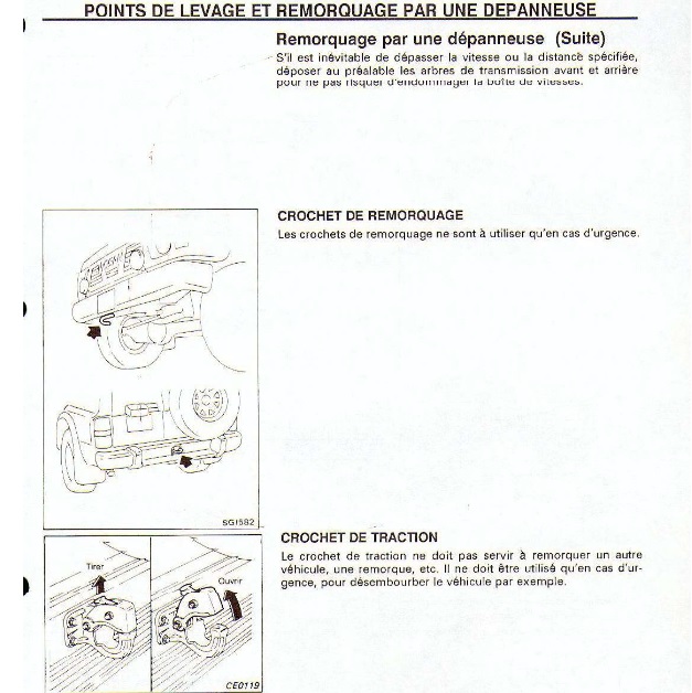

marcel Postat Martie 16, 2014 Partajează Postat Martie 16, 2014 Re: Masina mea : Nissan Patrol Y61 2.8, LWB Extras din manualul Y60. O fi valabil si pt. Y61? Aveam o versiune in engleza (actualmente pe hard la un laptop intrat in greva), unde zicea ca punctele alea sunt pt. ancorare pe timpul transportului maritim, tren, platforma. De tras, doar carlig. I Have No Idea What You Are Talking About Link spre comentariu Distribuie pe alte site-uri Alte opțiuni partajare...
teo pes Postat Martie 16, 2014 Partajează Postat Martie 16, 2014 Re: Masina mea : Nissan Patrol Y61 2.8, LWB cam asa arata si pozele precedente , cu cupla de remorcare , avand in vedere ca sasiul nu are modificari de rezistenta intre cele 2 modele sigur e valabil si pentru y61,in cerfiticatul meu e trecut 6200 , deci mai pot agata 3500kg ! din experienta mea in tractari de remorci inclusiv piese de artilerie si remorci autostatii in teren trebuie sa ai tupeu sa agati 3500 kg in bila carligului de ,,voiajeri :(remorci si rulote usosre )" , sigur desface tabla capetelor de sasiu ca pe o cutie de conserva , desfacuta cu patentul :ha:! intradevar oketul pus de fabricant standard arata a fi pentru ancorare !probabil cupla de remorcare venea optional la dif de pret trebuimd omologata pe tip 1 VIATA-I GREA DAR TRECE !!!:ypu Link spre comentariu Distribuie pe alte site-uri Alte opțiuni partajare...

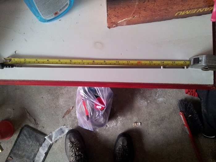

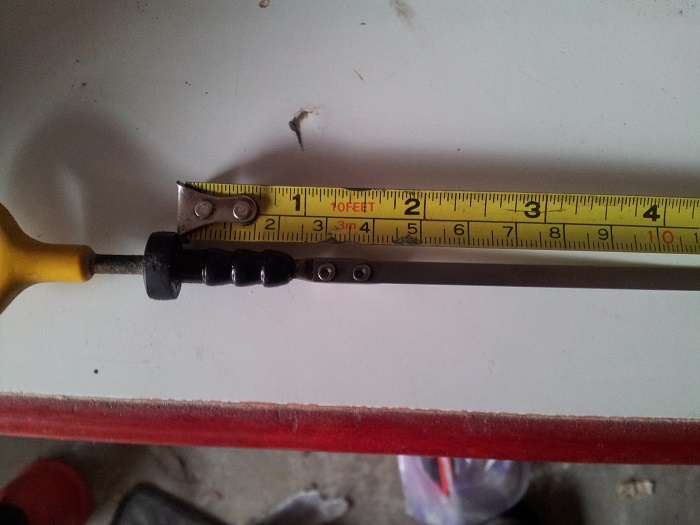

Irod Postat Martie 20, 2014 Autor Partajează Postat Martie 20, 2014 Re: Masina mea : Nissan Patrol Y61 2.8, LWB joja de ulei arata ciudat zic eu la imbinarea cu manerul. Poate sa imi spuna cineva lungimea care trebuie sa o aiba joja de la umarul de plastic care se sprijina pe teava unde intra pana la capat? In poza o sa vedeti cum arata la imbinare joja mea si lungimea ei. Nissan Terrano R20 Panzer II BFG MT Nissan Patrol Y61 Panzer IV BFG MT Natura si aventura Link spre comentariu Distribuie pe alte site-uri Alte opțiuni partajare...
Irod Postat Martie 20, 2014 Autor Partajează Postat Martie 20, 2014 Re: Masina mea : Nissan Patrol Y61 2.8, LWB in cea de a doua poza apare lungimea, daca nu se vede (e mic tare) va zic eu. 41 cm de la umarul de plastic cu care se sprijina pe tub pana in capat. Nissan Terrano R20 Panzer II BFG MT Nissan Patrol Y61 Panzer IV BFG MT Natura si aventura Link spre comentariu Distribuie pe alte site-uri Alte opțiuni partajare...
