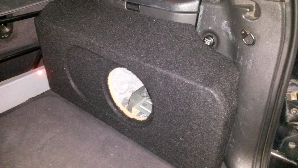

rrobinrazvan Postat Aprilie 29, 2015 Partajează Postat Aprilie 29, 2015 Re: Jeep Grand Cherokee WG 2.7 CRD -probleme si rezolvari in schimb am reusit sa termin ceva ce demult voiam sa incerc...maine montez tot si de-abia astept sa aud cum suna... Link spre comentariu Distribuie pe alte site-uri Alte opțiuni partajare...

ssrli Postat Aprilie 30, 2015 Partajează Postat Aprilie 30, 2015 Re: Jeep Grand Cherokee WG 2.7 CRD -probleme si rezolvari in schimb am reusit sa termin ceva ce demult voiam sa incerc...maine montez tot si de-abia astept sa aud cum suna... A iesit beton incinta ! Abia astept sa incep si eu sistemul de sunet :D '02 WG CRD - EGR delete '94 MX5 NA8 - Low, fast and stupid. Link spre comentariu Distribuie pe alte site-uri Alte opțiuni partajare...
