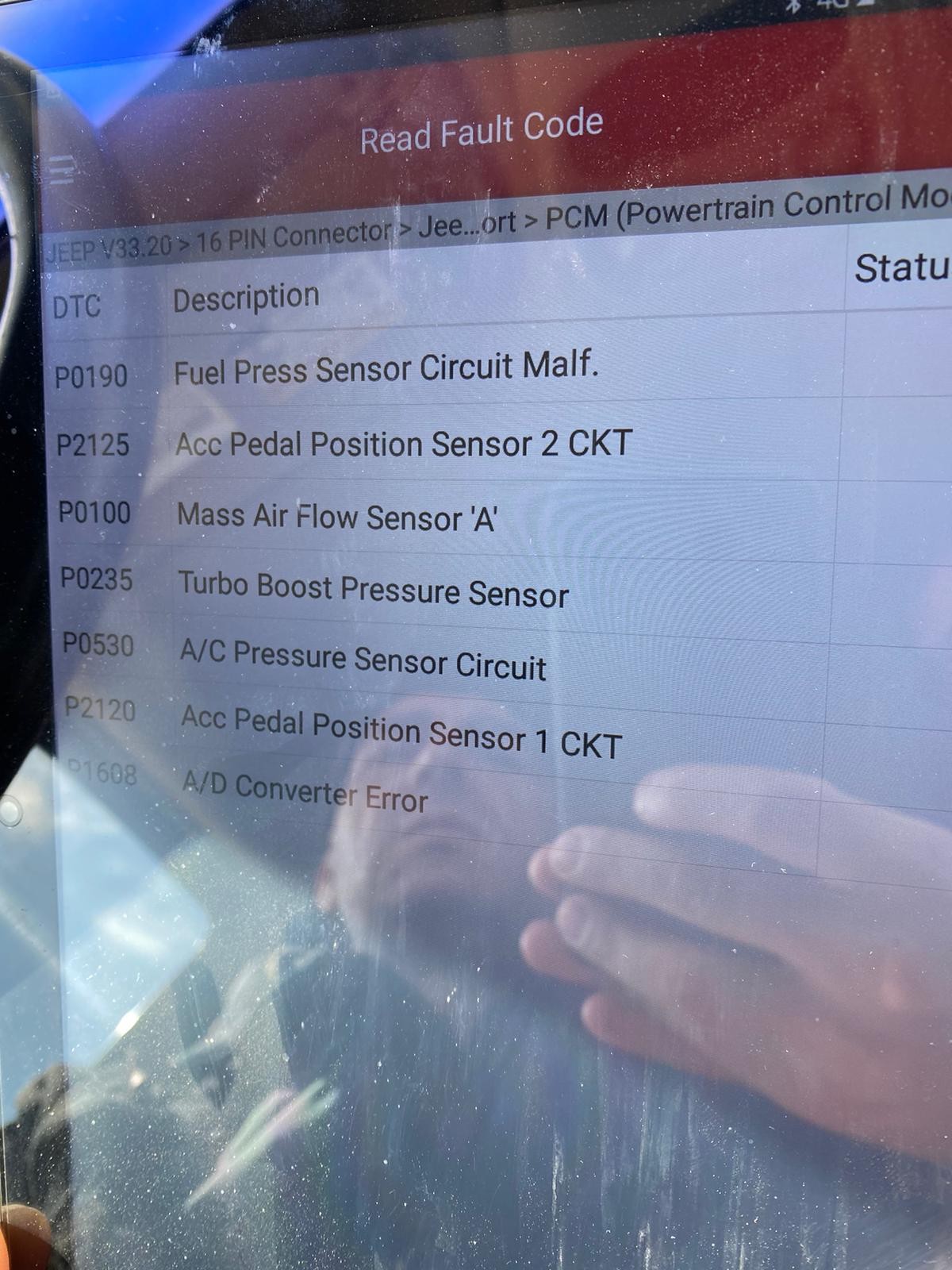

Barjoveanu Dan Posted January 11, 2021 Share Posted January 11, 2021 Salut am achizitionat si eu un jeep grand cherochee 2.7 an 2003 si am o problema cu el porneste sta 5 secunde si se opreste pe tester imi da 6.erori de senzori scot mufele la senzori tot la fel face asa ca senzori fuctioneaza poate fi calculatoru sau aveti ide sa mai intamplat la cineva asa ceva?? Supapa presiune rampa Link to comment Share on other sites More sharing options...
