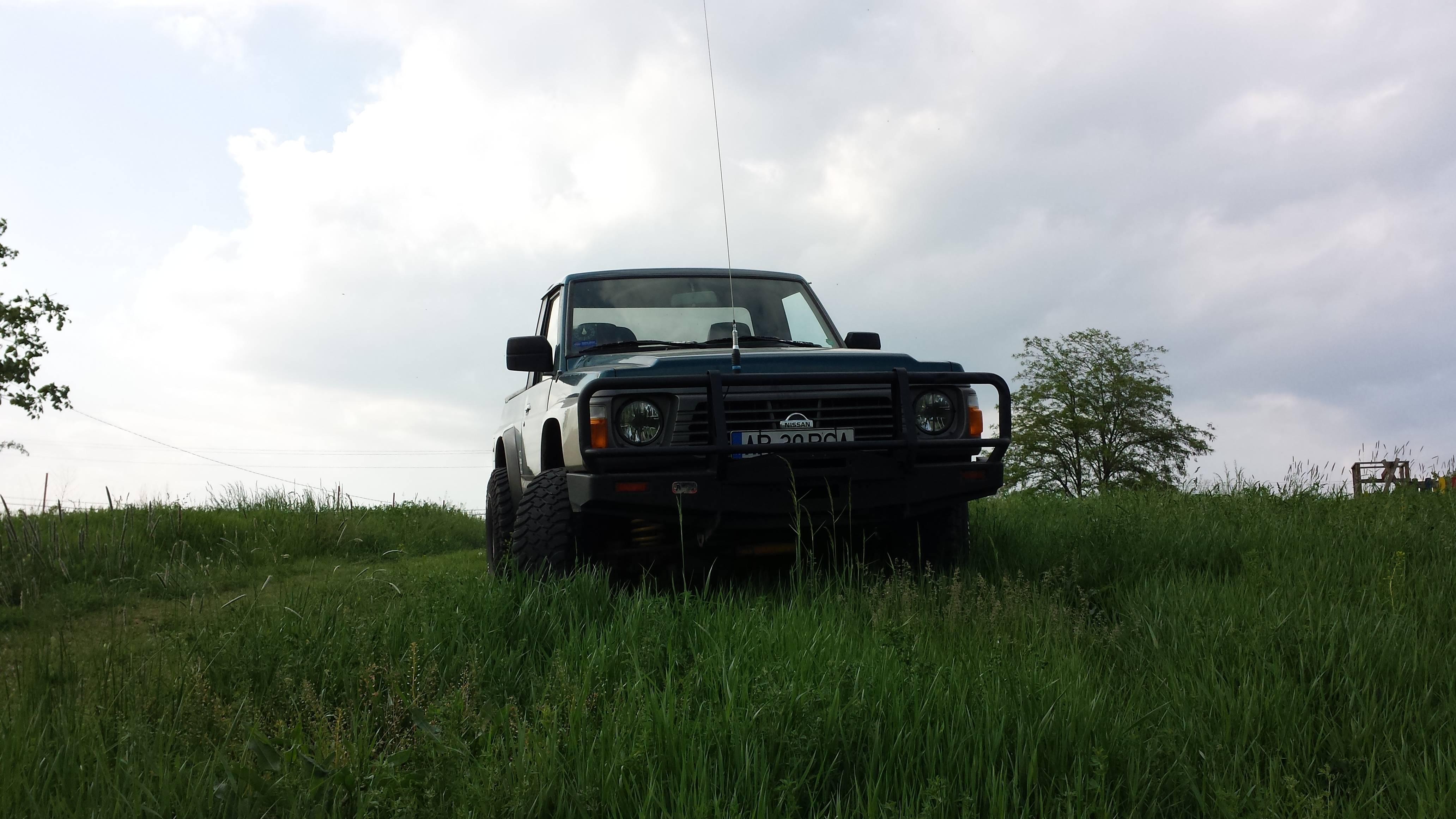

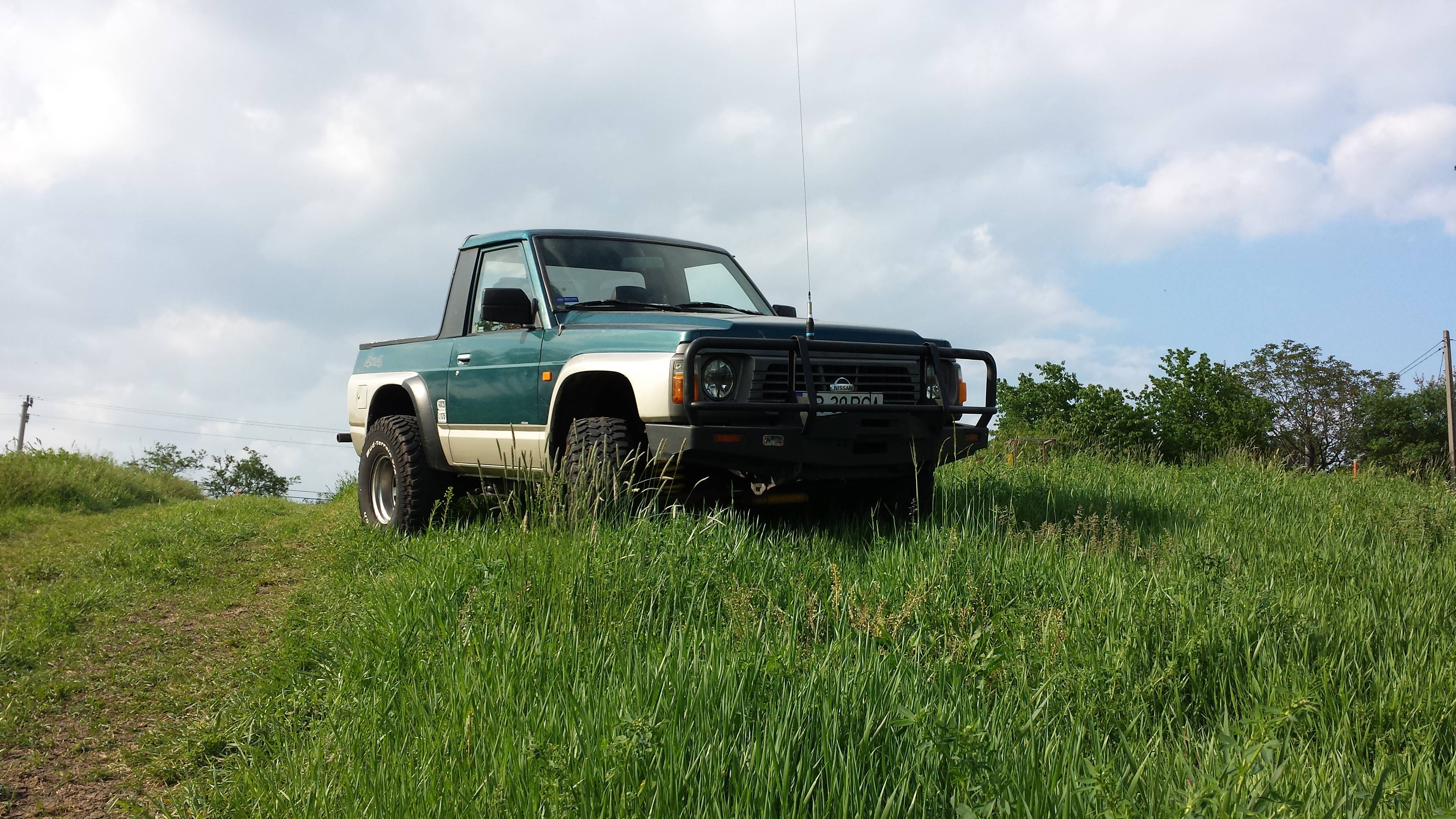

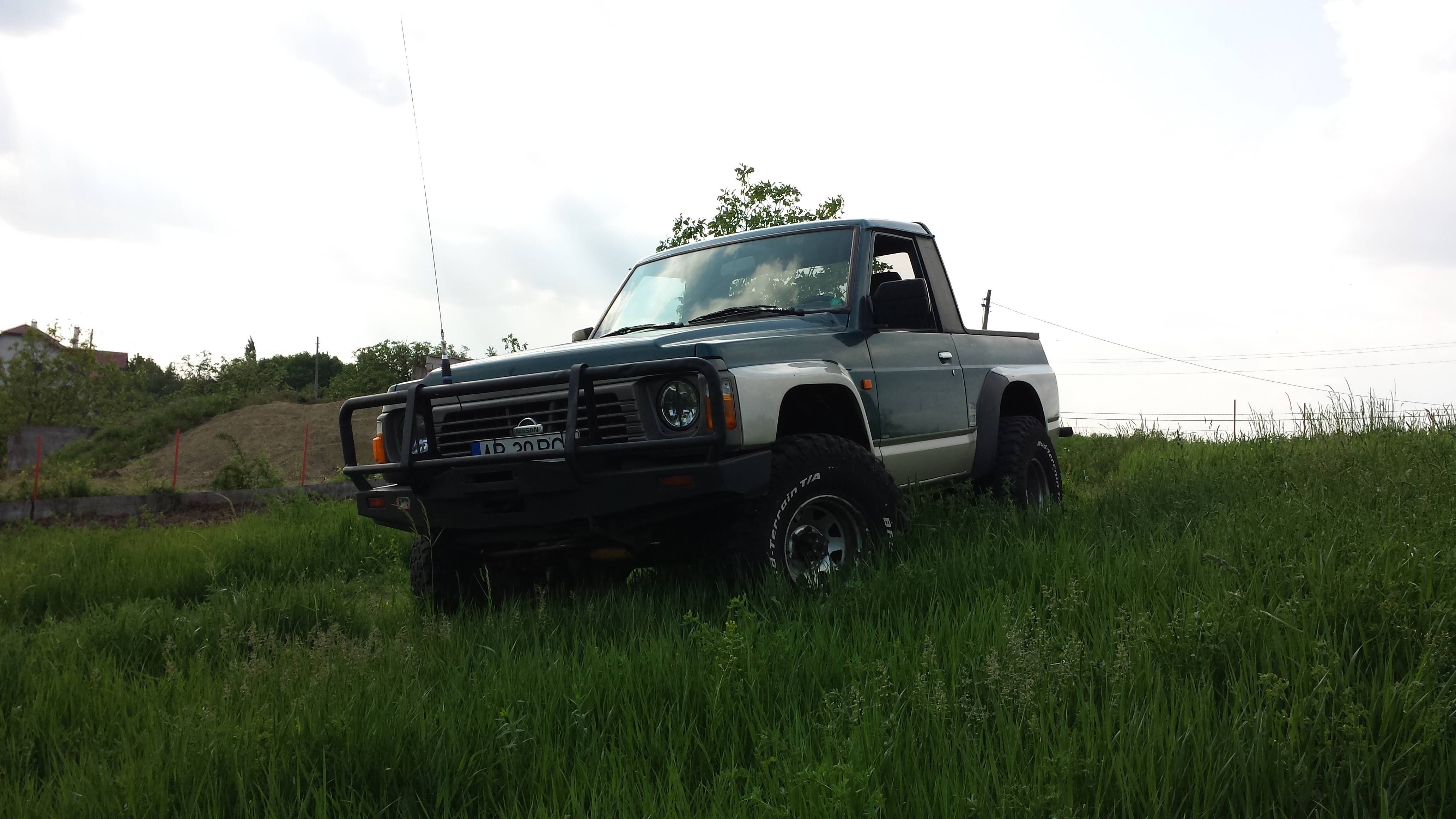

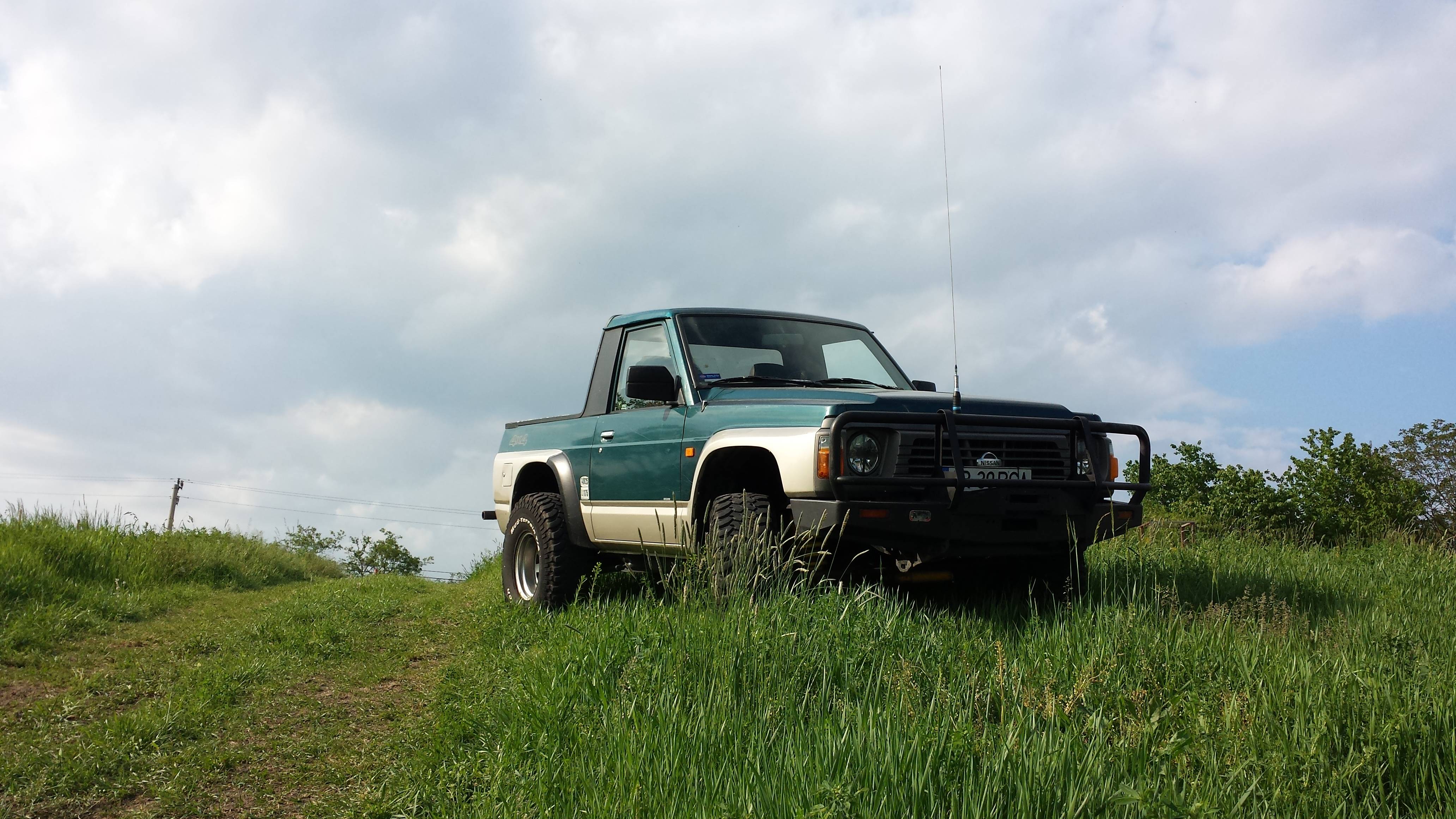

impero Postat Iunie 25, 2015 Partajează Postat Iunie 25, 2015 (editat) Salutare tuturor colegilor In urma faptului ca la trecerea pe noua platforma a forumului a disparut postul meu , iar de atunci a trecut mai mult de o luna, sunt convins ca indexarea s-a terminat asa ca am decis sa refac postarea. Astfel, sunt noul posesor al unui Nissan y60 RD28T, SWB Pickup. Transferul de proprietare s-a facut intre membrii forumului, multumesc pe aceasta cale fostului proprietar Dlui Adi (yo2bt) , membru al ORCA (Off Road club Arad) cu care am avut noroc si care mi-a transferat acest mic monstruletz. Clar masina are nevoie de o restaurare totala la sasiu (provenienta Danemarca unde se foloseste sare lichida foarte multa), dar pot spune ca masina se vede ca a fost a unui impatimit. Fostul proprietar a avut amabilitatea si mi-a spus tot ce a facut si ce crede ca ar trebui facut la masina( se vede clar ca e impatimit al masinilor Nissan) Pe drumul catre casa de la Arad la Oradea, sau in primele zile dupa ce am ajuns acasa am constatat ca de la rugina suportul de arc spare stanga s-a rupt de la locul lui si arcul l-a impins in caroserie. Asa ca dupa ce am participat cu masina in starea in care era la cupa Bihor 4x4, la partea cu orientarea in teren accidentat din data de 13.06.2015, am decis ca e momentul sa nu o rup si am mers la un atelier si am transplantat un alt suport cumparat de la Dl Stefan din Deva. Momentan sunt foarte incantat de bivol, e de lucru la el , dar merita. Atasez cateva poze cu masina in starea actuala, dupa care incet incet dupa cum o modific va arat si voia stadiul lucrarilor. Prima lucrare va fi montarea in bara a unui troliu de 13500 lbs nou PE care il am deja. Editat Iunie 26, 2015 de impero :fh Ceea ce nu te omoara te face mai puternic! :bc RESCUE4x4 Link spre comentariu Distribuie pe alte site-uri Alte opțiuni partajare...
nomad Postat Iunie 25, 2015 Partajează Postat Iunie 25, 2015 Re: Transfer Nissan Y60 SWB intre membrii forumului Sa te poarte sanatos!Am vazut-o,in tara a avut parte de doi impatimiti Nissan,Mad Madi(daca nu ma insel) si Adi,adaugandu-i oleaca de fainosag(lucrarile care spuneai ca se impun) îi vei intari statutul de masina deosebita.Troliul chiar lipseste de acolo,din bara model ARB. Life's Too Short To Drive Boring Cars Link spre comentariu Distribuie pe alte site-uri Alte opțiuni partajare...
impero Postat Iunie 26, 2015 Autor Partajează Postat Iunie 26, 2015 Re: Transfer Nissan Y60 SWB intre membrii forumului Multumesc mult de urari. Chiar am dorit mult un y60, intrucat inainte am avut L200 care avea ampatamentul prea lung si ramaneam suspendat in anumite conditii, am decis sa fac marele pas la Nissan si nu oricare ce y60 SWB. Mi-am auzit eu acasa "da ti-ai luat masina tie" si "copii mari jucarii mari", dar dupa ce a trecut prima saptamana si sotia a inteles ca nu are ce sa faca cu "piticii de pe creierul meu". Masina se prezinta ok, dar cum am vorbit cu un amic bun cu care iesim la noroaie si care a avut experienta de a desface si reconditiona propria masina (suzuki vitara), o fac incet si cat pot pun eu mana cu el ca astfel ce e facut de tine e bun facut. Clar troliul se impune in bara aceea, voi taia aripile din spate si probabil ca in primavara viitoare va primi si spatele o bara solida cu loc de troliu. Anul acesta mi-am bagat in cap sa galvanizez sasiul, asta e targetul meu pe acest an. Dar... inca o data ma simt privilegiat sa am colegi de forum cu asa experienta si amabili care te ajuta cat pot si cat cunosc , ca urmare a experientelor prin care au trecut chiar ei. Drumuri...forestiere tuturor! :fh Ceea ce nu te omoara te face mai puternic! :bc RESCUE4x4 Link spre comentariu Distribuie pe alte site-uri Alte opțiuni partajare...

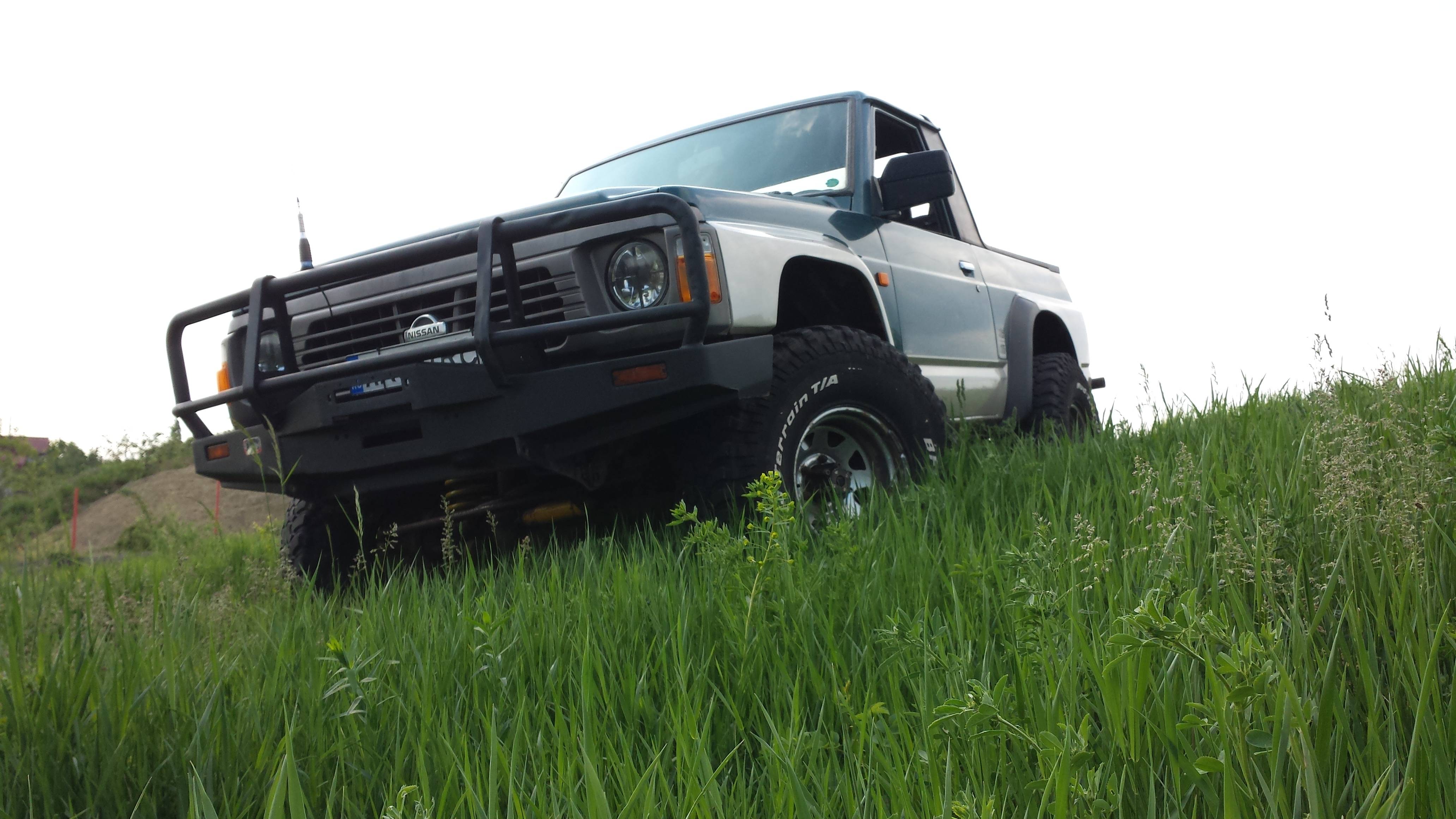

impero Postat Iunie 26, 2015 Autor Partajează Postat Iunie 26, 2015 (editat) Re: Transfer Nissan Y60 SWB intre membrii forumului Poza de la cupa Bihor 4x4 am uitat sa o pun. Cum ies cu animalul in teren adevarat mai revin cu poze:wink: Editat Iunie 26, 2015 de impero :fh Ceea ce nu te omoara te face mai puternic! :bc RESCUE4x4 Link spre comentariu Distribuie pe alte site-uri Alte opțiuni partajare...

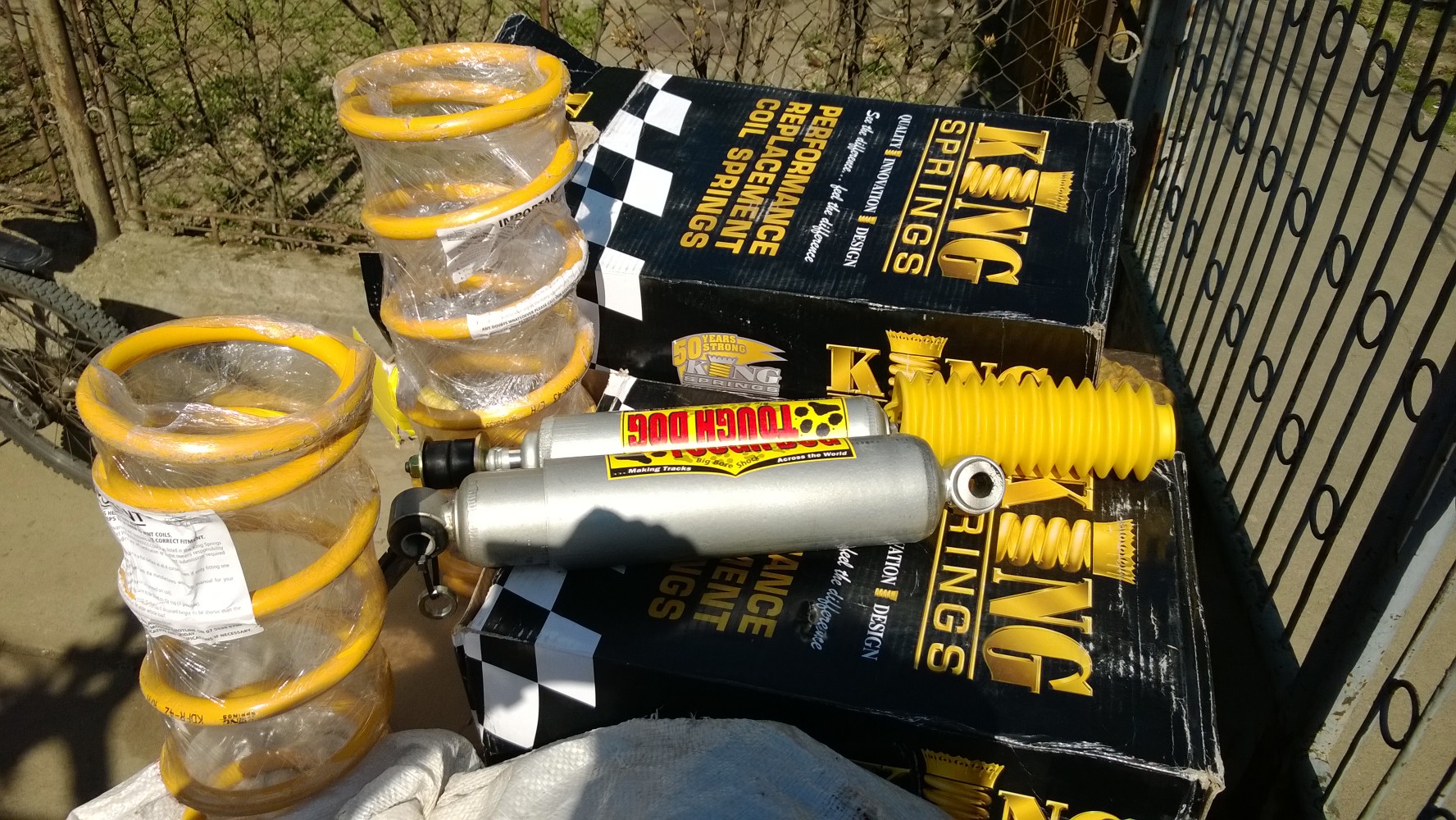

covaciusorin Postat Iulie 16, 2015 Partajează Postat Iulie 16, 2015 Re: Transfer Nissan Y60 SWB intre membrii forumului Pe vremea cind am montat si eu suspensia pe Patrol, am cautat si eu pareri si opinii despre cel mai bun setup al suspensiei.Pina la urma,dupa multe ore petrecute pe net si pe diverse forumuri, am optat pentru o combinatie de arcuri Kingsprings cu telescoape Tough Dog Ralph, sursa de inspiratie fiind francezii de la patrolgr. Combinatia care o am eu, e o suspensie care se preteaza pentru o masina de expeditie, raid. La mine pe Patrol lung se simte super, stabilitate mai buna a masinii, e o suspensie mai rigida, viteze mai mari pe drumuri de pamint si forestiere, amortizeaza foarte bine socurile la viteza mare. Link spre comentariu Distribuie pe alte site-uri Alte opțiuni partajare...
impero Postat Iulie 16, 2015 Autor Partajează Postat Iulie 16, 2015 (editat) Re: Transfer Nissan Y60 SWB intre membrii forumului Clar si Tough Dog este o optiune foarte buna de luat in calcul :) Scuze de omisiunea lor din lista de bunatati :) Deocamdata fur meserie de la cei mai experimentati decat mine si care au bunavointa sa o imparta cu noi cei mai putin experimentati. Multumesc pentru info Sorin. Cat despre nenea Timberland - pfff baga si tu cutitul in mine.... si asa imi face cu ochiul setul de telescoape de la IronMan reparabil :grin: Dar cum ziceam inca sunt pe cautari si la faza de documentare Editat Iulie 16, 2015 de impero :fh Ceea ce nu te omoara te face mai puternic! :bc RESCUE4x4 Link spre comentariu Distribuie pe alte site-uri Alte opțiuni partajare...
