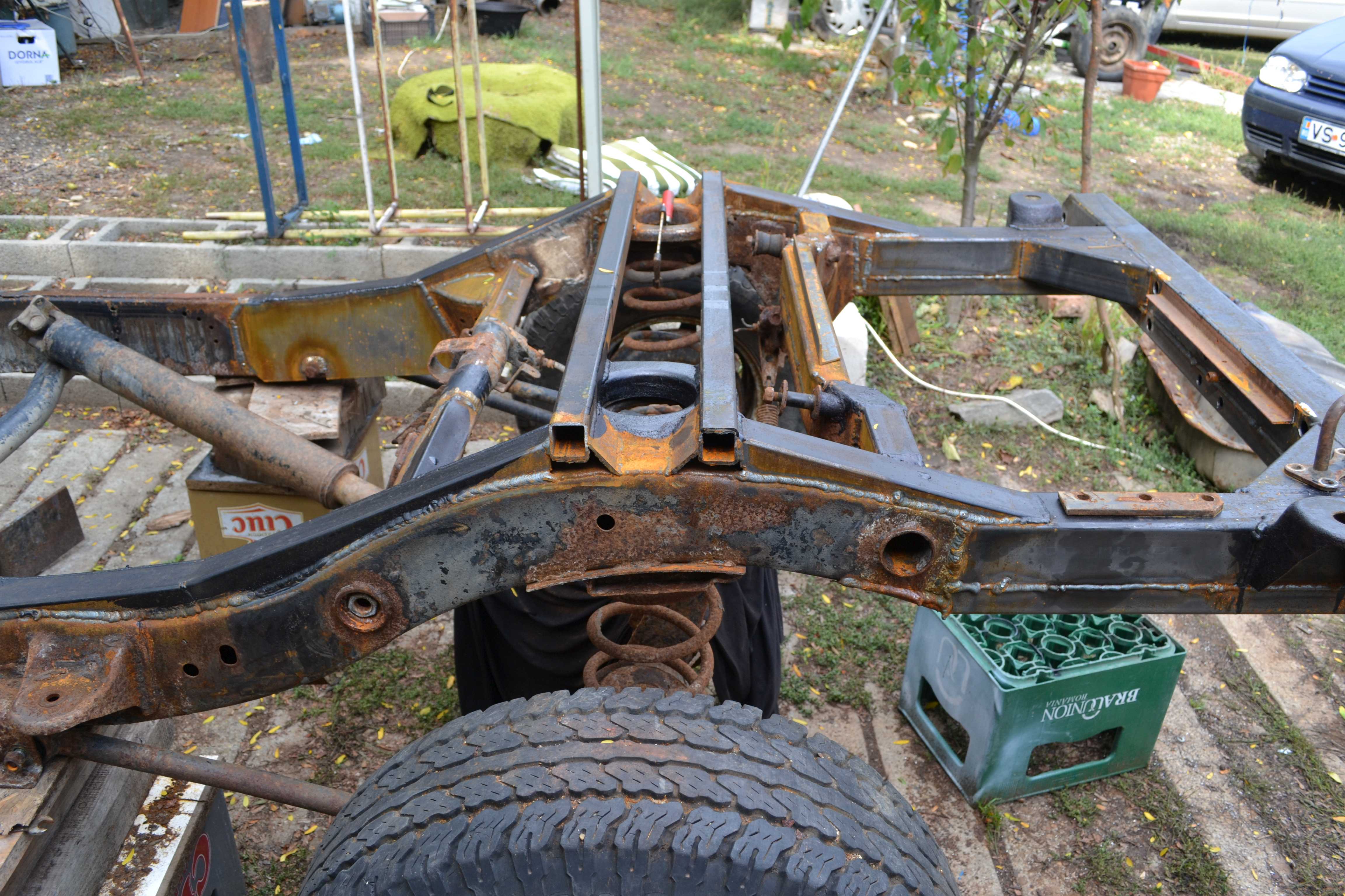

impero Postat Octombrie 1, 2015 Autor Partajează Postat Octombrie 1, 2015 Re: Transfer Nissan Y60 SWB intre membrii forumului Salutare Stimati colegi va supun atentiei o problema aparuta la atelajul meu in urma accidentului de circulatie suferit in urma cu 3 saptamani. Suportul pentru barele caster de pe sasiu au fost afectate si acum le inlocuiesc cu altele de pe o masina donatoare. Dar in zilele trecute am gasit un post al unui coleg de pe forumul Nissan care si-a intarit serios sasiul adaugand profile metalice noi. Intrucat sunt la momentul in care tot lucrez serios la sasiu va adresez o intrebare simpla: Pro sau contra modificarii si intaririi sasiului de y60 conform pozei de mai sus. (eventualele motive pro sau contra sunt binevenite sa le discutam pentru ca in urma parerilor colegilor voi face si eu sau nu modificarea) :fh Ceea ce nu te omoara te face mai puternic! :bc RESCUE4x4 Link spre comentariu Distribuie pe alte site-uri Alte opțiuni partajare...
impero Postat Octombrie 5, 2015 Autor Partajează Postat Octombrie 5, 2015 Re: Transfer Nissan Y60 SWB intre membrii forumului Chiar nimeni nu are un sfat bun? Nu de alta dar chiar vreau sa vad parerile profesioniste (a se citi experienta mai mare) ale colegilor de forum si astfel din experientele pozitive sau din contra negative sa invat si eu. Chiar am nevoie de niste sfaturi bune. Stima :fh Ceea ce nu te omoara te face mai puternic! :bc RESCUE4x4 Link spre comentariu Distribuie pe alte site-uri Alte opțiuni partajare...

impero Postat Octombrie 5, 2015 Autor Partajează Postat Octombrie 5, 2015 Re: Transfer Nissan Y60 SWB intre membrii forumului Nenea Ursu - eu nu ma pot lauda din pacate ca sasiul de la atelajul meu era perfect , din contra a fost ruginit rau , fostul proprietar din pacate nu a mai avut timp si chef si dupa ce a reparat ce a putut si cum a putut si s-a hotarat sa o vanda, Adi (fostul proprietar) m-a informat corect despre masina nu am ce comenta omul e extraordinar de simtit si de treaba. Problema atelajului insa e provenienta - Danemarca. Tara cu multa zapada si gheata care necesita multa sare si perioade mult mai lungi decat in tara noastra. Numa eu cum sunt capos si dus cu capul m-am hotarat inca 1 data sa imi pun la punct atelajul pe care il cumpar (sper ca pe asta nu il vand iar cand e gata pus la punct). De aceea am nevoie de sfaturi de intarire a sasiului pentru ca ulterior sa il galvanizez si sa am un atelaj bun de "ieseala" :fh Ceea ce nu te omoara te face mai puternic! :bc RESCUE4x4 Link spre comentariu Distribuie pe alte site-uri Alte opțiuni partajare...

impero Postat Octombrie 5, 2015 Autor Partajează Postat Octombrie 5, 2015 Re: Transfer Nissan Y60 SWB intre membrii forumului Da Karol asa este. Discutam de cauciuce dar intre timp am avut tamponarea si problema de dupa... In urma vizualizarii postului din care am pus poza respectiva am decis sa iau in calcul intarirea serioasa a sasiului urmata de o galvanizare. :fh Ceea ce nu te omoara te face mai puternic! :bc RESCUE4x4 Link spre comentariu Distribuie pe alte site-uri Alte opțiuni partajare...
cos Postat Octombrie 5, 2015 Partajează Postat Octombrie 5, 2015 (editat) Re: Transfer Nissan Y60 SWB intre membrii forumului Zic eu cate ceva ... Ar fi nevoie de putintica atentie in principal la partea spate a sasiului si in special la ranforsa suportului de bara panhard spate , la talerele de arc pe partea spate care uneori se pot ridica daca rugina a slabit excesiv sasiul . La partea fata nu prea sunt probleme dar fiecare caz trebuie tratat individual . Uneori se mai intampla la masinile prea hingherita sa se fisureze pe langa bucsa in care intra tendonul fata . Uneori mai sunt afectate si suportii de sasiu in zona in care stau bucsele de caroserie pe sasiu . Recomandarea nu se refera numai la Patrol , e foarte valabila si la altele similare . Ranforsarea sasiului nu e neaparat necesara dar poate fi salvatoare in unele cazuri . Editat Octombrie 5, 2015 de cos ... sa fim corecti pana la capat ! Nu cere nimeni sa fii impecabil si un fel de varf de gama , doar corect e destul ! Link spre comentariu Distribuie pe alte site-uri Alte opțiuni partajare...
Big.Ursu Postat Octombrie 6, 2015 Partajează Postat Octombrie 6, 2015 Re: Transfer Nissan Y60 SWB intre membrii forumului @Max iti poate spune ce si cum caci a avut recent un Y60 din Norvegia la resuscitat. Din stiinta mea nu a fost nevoie de ranforsare, dar oarece suduri au fost necesare - el iti poate da detalii in acest sens. Un PM te poate lamuri. Si @cos a punctat foarte bine.... NADS Fitted Pentru mine, disputa stiinta vs religie s-a incheiat atunci cand pe biserica a aparut paratraznetul. Cel mai bun sex oral mi-l ofera gura lumii. Link spre comentariu Distribuie pe alte site-uri Alte opțiuni partajare...
impero Postat Octombrie 6, 2015 Autor Partajează Postat Octombrie 6, 2015 Re: Transfer Nissan Y60 SWB intre membrii forumului Stii cum se spune...mai bine sa inveti din greselile altora, dar in cel mai rau caz din ale tale. Asa ca eu ma bazez pe experienta celor patiti care sunt amabili sa impartaseasca cu noi pataniile lor. Chiar vreau sa o pun la punct :fh Ceea ce nu te omoara te face mai puternic! :bc RESCUE4x4 Link spre comentariu Distribuie pe alte site-uri Alte opțiuni partajare...
